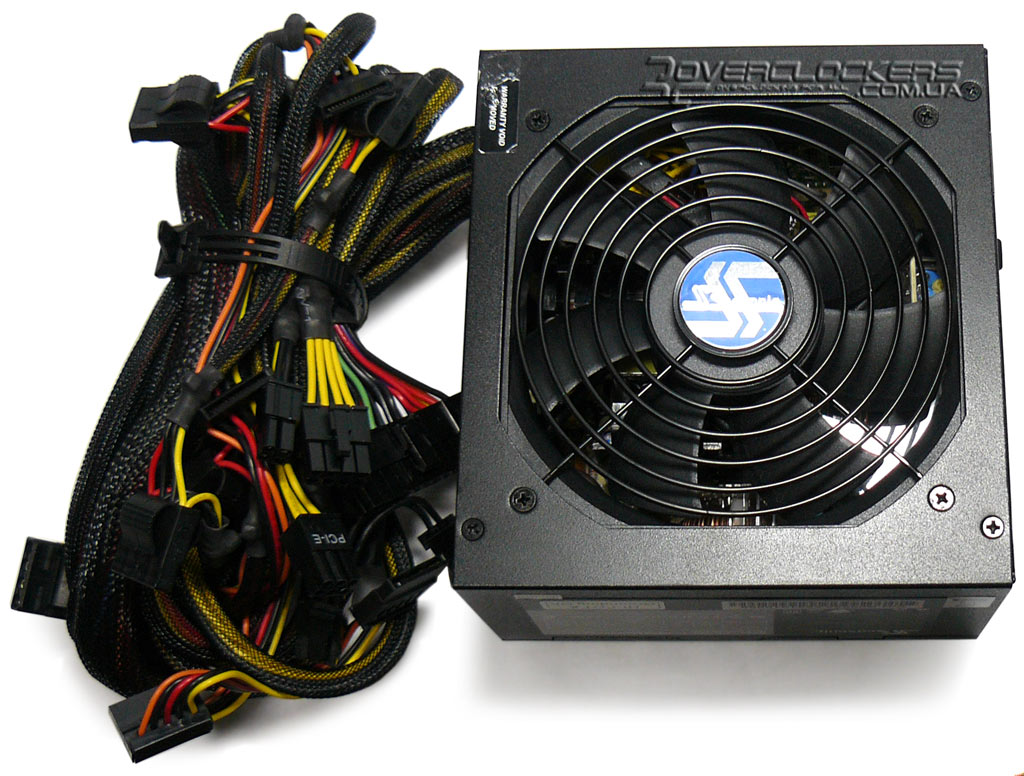

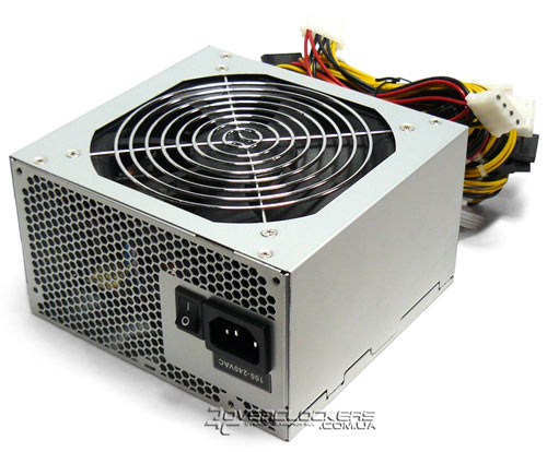

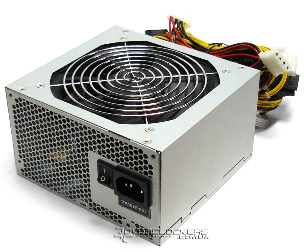

Корпуса блоков имеют стандартные размеры и отличаются лишь внешним оформлением: модель для розничного рынка окрашена в черный цвет, включая защитную решетку для 120-мм вентилятора, а более доступный по цене БП - без защитного покрытия. У каждого блока на задней стенке предусмотрены отверстия в виде сот для выхода нагретого воздуха и выключатель возле силового разъема.
Seasonic SS-500GB
Seasonic SS-500GB
Seasonic SS-500ET
Seasonic SS-500ET
Количеством кабелей и разъемов модели Seasonic SS-500GB и SS-500ET также отличаются, причем, у первой модели все они заключены в нейлоновую оплетку, которая позволяет избежать торчащих во все стороны проводов, тем самым более аккуратно расположить кабели внутри корпуса. Кроме того, розничный блок имеет 8-контактный разъем для питания видеокарт с интерфейсом PCI-E.

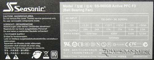

По характеристикам SS-500GB не сильно отличается от блоков питания мощностью 500 Вт от других производителей: максимальная нагрузка на каналы +3,3V и +5V возможна на уровне 130 Вт, канал +12V разбит на две виртуальные линии с ограничением по 17 А на каждую.
Характеристики SS-500GB
Блок также оснащен активной коррекцией мощности и соответствует стандарту 80 Plus.
Шина питания +3,3V +5V +12V1 +12V2 -12V +5Vsb
Макс. ток нагрузки, А 24 24 17 17 0,8 2,5
Комбинированная мощность, Вт 130 408 9,6 12,5
Общая мощность, Вт 500

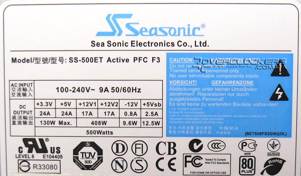

Аналогичными характеристиками обладает Seasonic SS-500ET.
Характеристики SS-500ET
Тот же активный PFC, диапазон напряжений 100-220 В переменного тока и поддержка стандарта 80 Plus, но уже с рейтингом Bronze (КПД блока более 85%).

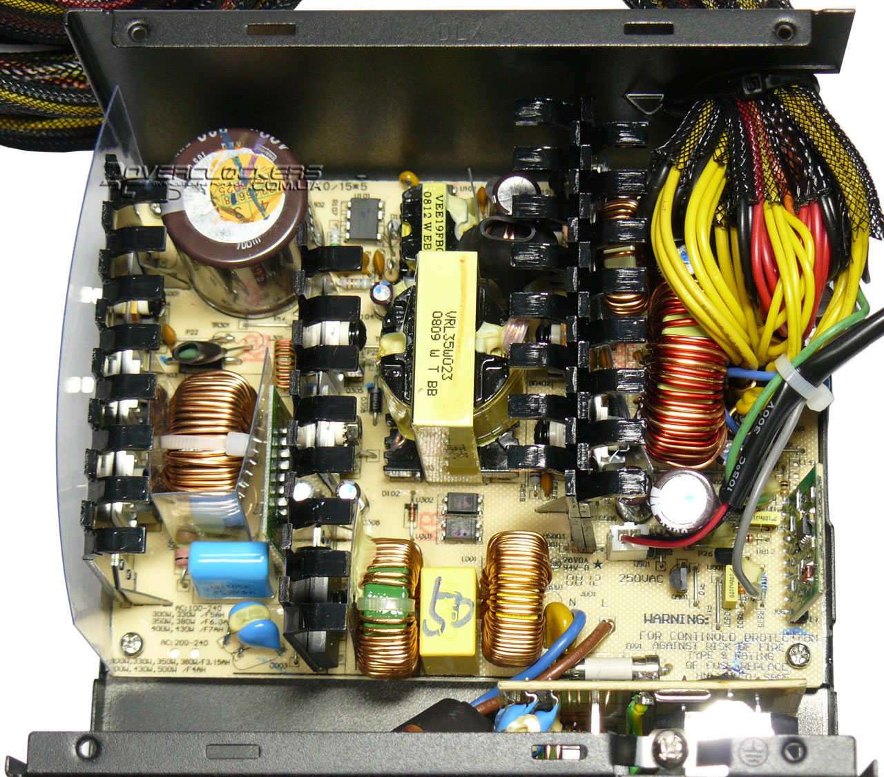

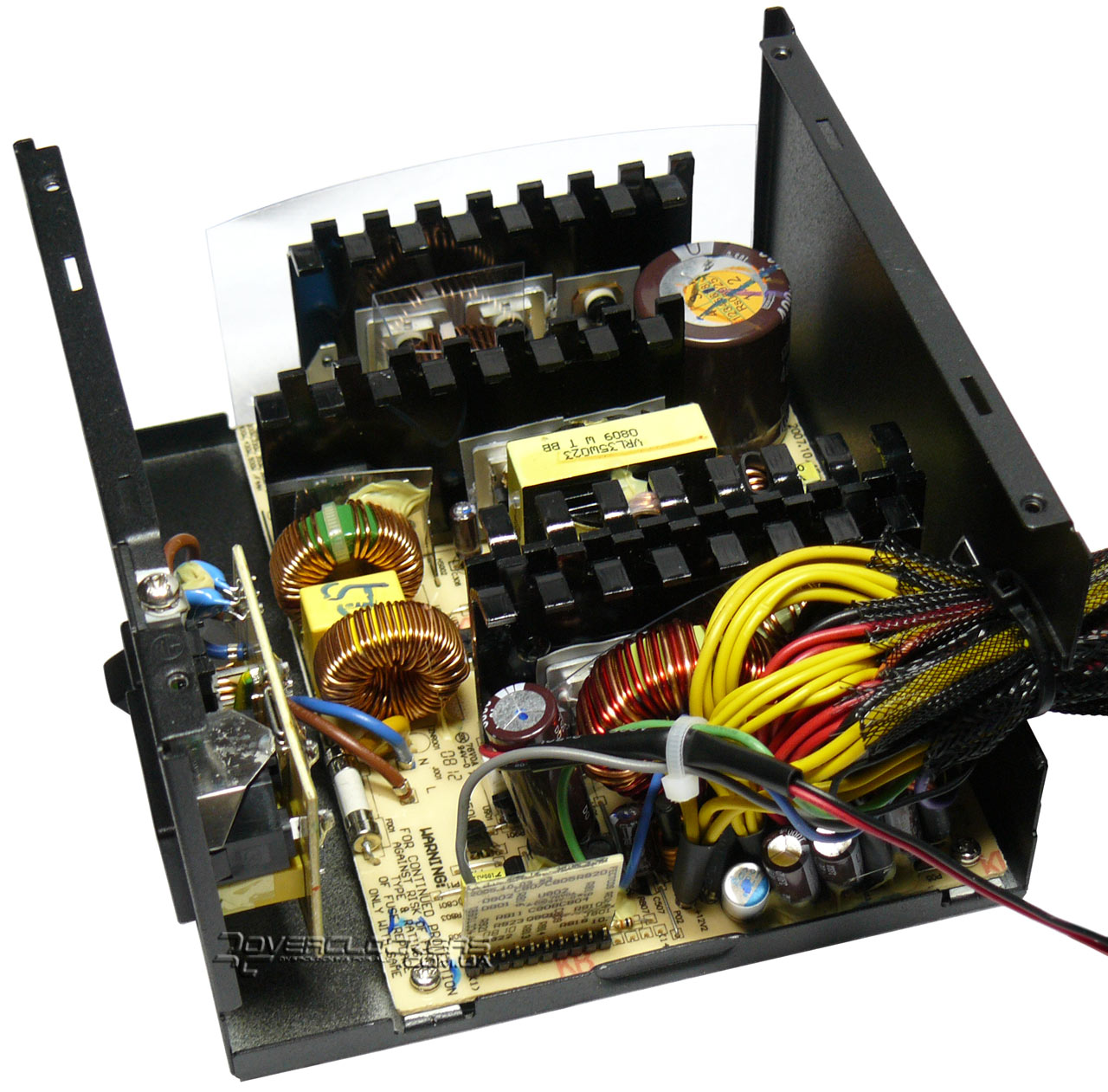

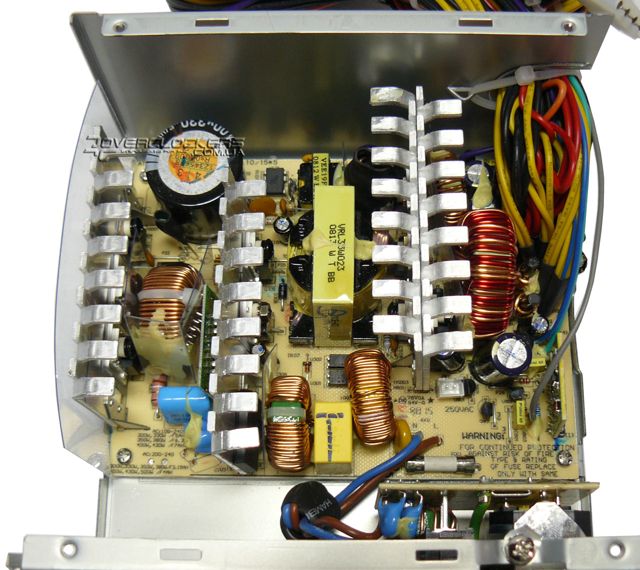

Схемотехника обеих моделей идентична, за исключением окрашенных в черный цвет радиаторов в SS-500GB и наличия одного полимерного конденсатора в цепи фильтрации линии +12V. На входе стоит один конденсатор емкостью 330 мкФ и рассчитанный на 400 В. Тут же расположен радиатор с транзисторами и диодами активного PFC и радиатор для охлаждения ключевых транзисторов. Для охлаждения диодных сборок выходного выпрямителя используется радиатор, состоящий из двух половинок и соединенный несколькими заклепками — стандартное решение для Seasonic.
Плата SS-500GB
Seasonic SS-500GB
Плата SS-500ET
Seasonic SS-500ET
На выходе используется дроссель групповой стабилизации для напряжений +5, +12 и -12 В, из-за чего при увеличении нагрузки на канал +12V напряжение +5 В будет расти.
Плата SS-500GB

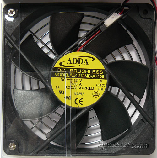

Для охлаждения блоков установлен 120-мм вентилятор ADDA AD1212MB-A71GL с номинальной скоростью вращения 2050 об/мин, часть которого накрыта прозрачной крышкой для формирования правильного потока воздуха.
Вентилятор ADDA AD1212MB-A71GL
Несмотря на использование одинаковых вентиляторов, уровень шума Seasonic SS-500GB был значительно ниже, чем у OEM-собрата. В целом, качество рассмотренных БП нареканий не вызывают, все сделано добротно, пайка без каких-либо «соплей», чего не скажешь о некоторых представителях второго эшелона.
