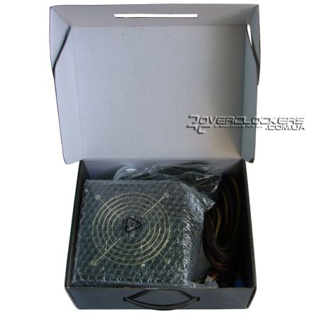

Внутри коробки в пакетике с "пупырышками" располагается сам блок и набор дополнительных аксессуаров.
Блок питания SVEN SV-600W

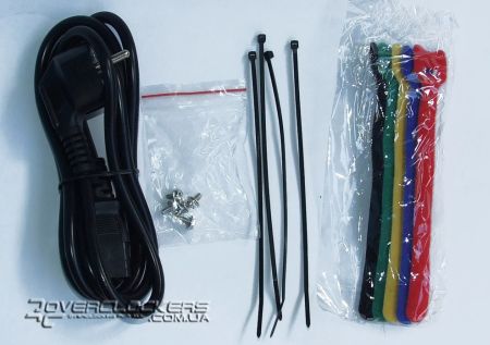

Кроме сетевого кабеля и винтиков, в комплекте имеются четыре пластиковые стяжки и пять разноцветных стяжек-липучек, с помощью которых можно скручивать провода в жгуты и фиксировать как угодно.

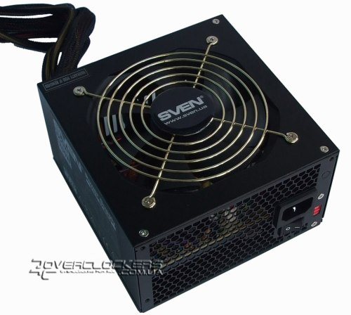

Габариты блока питания стандартны. Охлаждение реализовано с использованием 120-мм вентилятора. На гриле вентилятора располагается логотип компании.

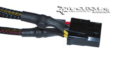

Провода стянуты в жгуты нейлоновой оплеткой. У основания блока есть пластиковое кольцо, которое защищает оплетку проводов от перетирания. К тому же у разъемов оплетка дополнительно зафиксирована стяжками и термоусадочными кольцами-насадками.

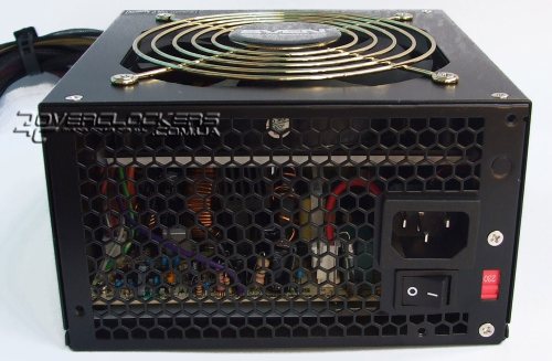

Задняя стенка блока выполнена в виде сетки.

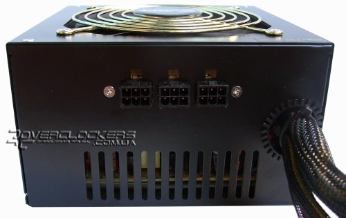

Данный блок питания имеет модульные съемные разъемы.
Однако, как видим, таких разъемов лишь три. Почти все необходимые коннекторы находятся на вмонтированных проводах. Блок имеет 24-pin разъем питания для материнской платы, а дополнительный ATX12V лишь 4-контактный. Это довольно существенный недостаток для современного блока питания. Но, что самое интересное, в инструкции написано про 8-pin разъем из двух секций, но в реальности присутствует лишь один 4-pin. Есть еще "косичка" на два SATA, кабель для видеокарты с 6-pin PCI-E и "косичка" с тремя Molex и одним FDD. В конечном итоге разъемов получается не особо много.
Также есть еще два съемных кабеля: один имеет 6-pin PCI-E, второй - три Molex и один FDD. Но как было сказано выше, разъемов на БП для отстегивающихся кабелей три - выходит, один коннектор будет пустовать. Правда, даже такого количества не хватит для сильно напичканной современной системы, и в таком случае придется прибегать к всевозможным переходникам.

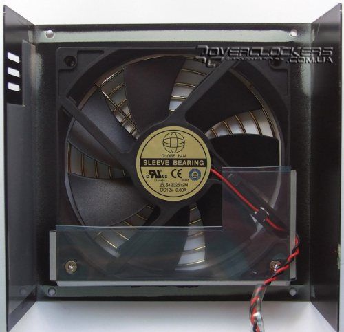

В качестве вентилятора используется модель S1202512M производства компании Globe Fan. Под вентилятором прикручена небольшая пластина, благодаря которой поток воздуха направляется на радиаторы БП.
Вентилятор подключается двухконтактным разъемом - провода таходатчика, естественно, нет. Производителем заявлено управление оборотами вентилятора в зависимости от температурного режима БП, но за все время тестирования нам так и не удалось наблюдать какое-либо значительное изменение частоты вращения. Кстати, рядом на плате распложен еще один разъем под вентилятор - возможно, PCB данного блока используется в каких-то других моделях с двумя вентиляторами.

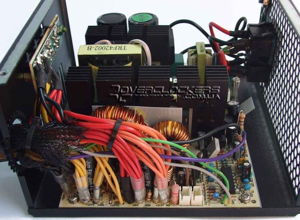

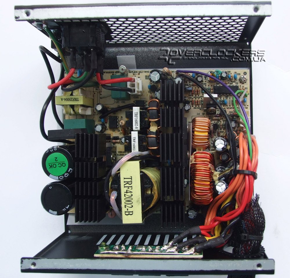

Взглянем на внутренности блока питания.

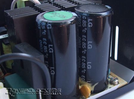

Надо отметить, что блок имеет достаточно неплохую схемотехнику - значительно лучше того, что было в COLORSit и у производителей второго эшелона (Gembird и им подобным). Во входной цепи распаяно два конденсатора емкостью 1000 мкФ, рассчитанных на 200 В, производства LG. Кстати, впервые приходится видеть конденсаторы этой компании в компьютерной технике.

В блоке инвертора используются два транзистора 2SC33 производства NEC. Выходная цепь реализована на ШИМ-контроллере WT7520, присущем недорогим блокам питания. Маркировку остальных микросхем и транзисторов, к сожалению, невозможно рассмотреть из-за тесного расположения некоторых элементов и затертых надписей. Фильтры выходной цепи собраны на конденсаторах емкостью 3300 мкФ. Черные радиаторы на транзисторах имеют увеличенную площадь благодаря дополнительным ребрам.

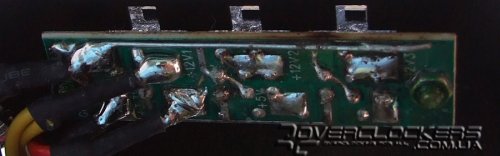

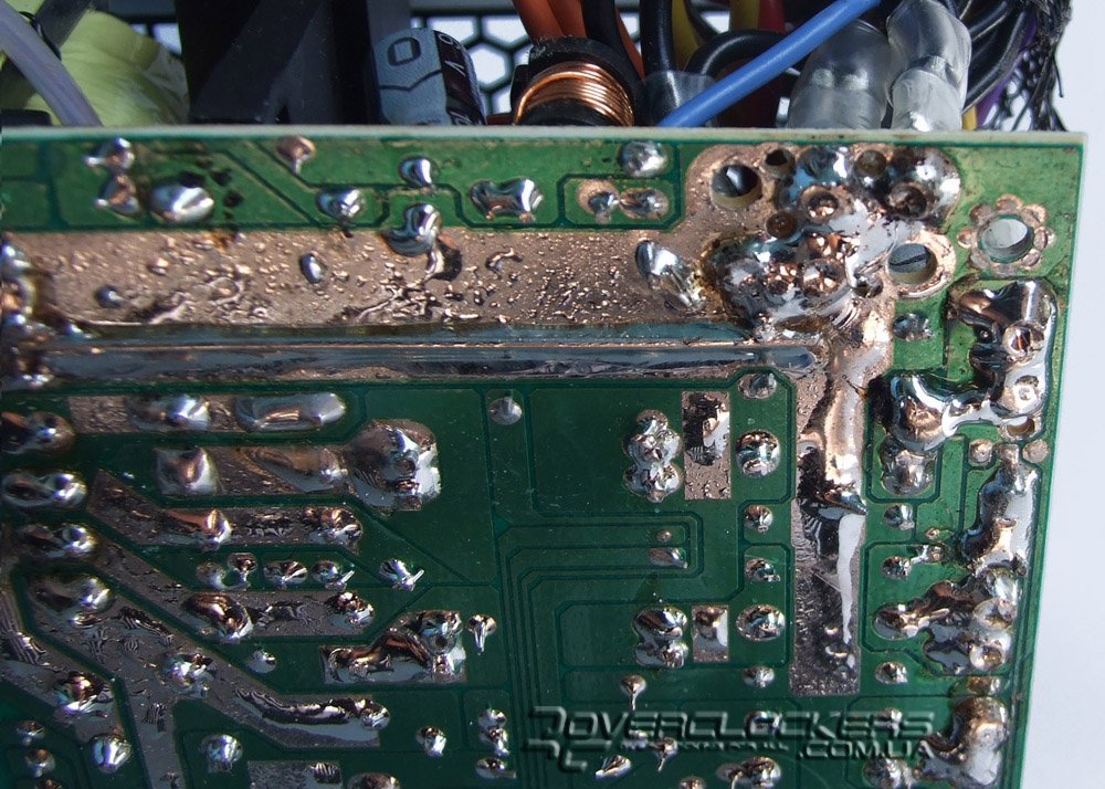

На снимках отлично видно, что модульные разъемы подключены параллельно. При этом пайка грубая и неаккуратная, а вместо одной из дорожек напаян кусок проволоки.

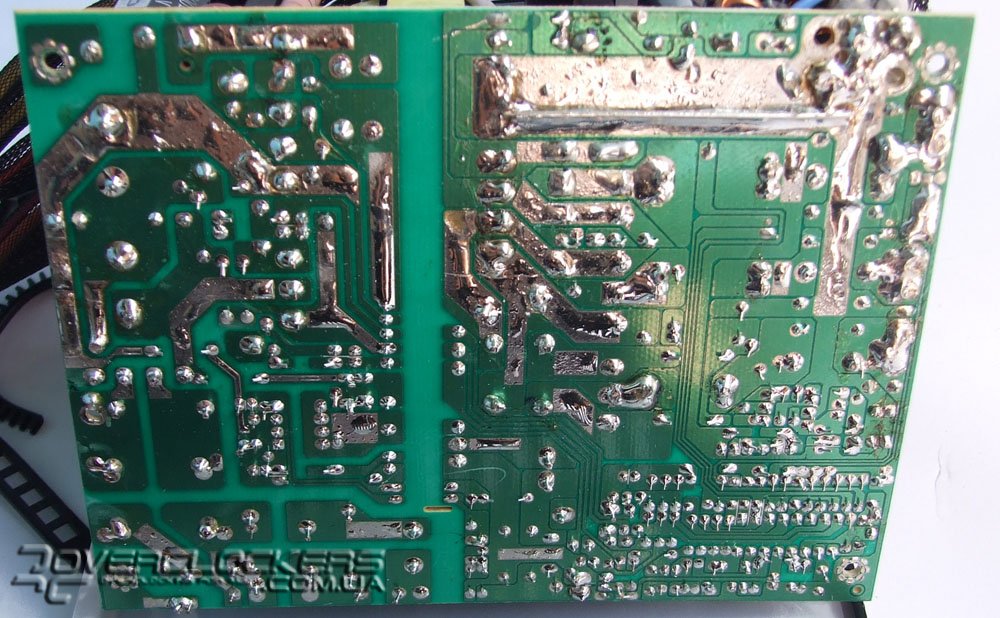

Но и пайка главной платы не намного лучше.
На залуженных дорожках по всей поверхности имеются небольшие капельки припоя. И снова присутствует, непонятно зачем, напаянный сверху дорожки провод. Впечатление такое, что пайка вообще ручная, а не выполненная на паяльных автоматах. На эту мысль наводят еще и загнутые контакты деталей. Но даже и для ручной пайки качество исполнения очень низкое. Чтобы избежать замыкания, под платой есть диэлектрическая пленка.

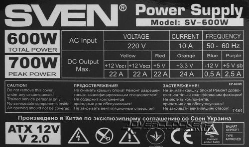

Прежде, чем переходить к тестированию, рассмотрим его основные характеристики. Следующие данные приведены на наклейке боковой панели блока:
Блок стандарта ATX12V 2.0 имеет две "виртуальные" линии +12V по 22 А, что выше даже максимально допустимых 20 А. На наклейке имеется гордая надпись о возможности выдержать пиковую нагрузку в 700 Вт, но какие допустимые комбинированные мощности - информации нет. Также не известно, как распределяются между нагрузками линии +12V. Есть защита от перегрузок и кратковременных скачков напряжения на входе (к примеру, во время разряда молнии). Есть обязательная защита от короткого замыкания. В случае скачков напряжения на выходных линиях срабатывает защита. В данном случае отключается блок. Диапазон напряжений для срабатывания защиты следующий:
  • +5V - от 5,8V до 6,3V
  • +12V - от 14,0V до 17,0V
  • +3,3V - от 3,6V до 4,2V
