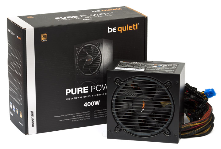

Рассматриваемый блок питания поставляется в коробке черного цвета с фирменным оформлением, присущим немецкой компании. Устройство имеет «бронзовый» сертификат и может похвастаться КПД до 85% в зависимости от нагрузки.

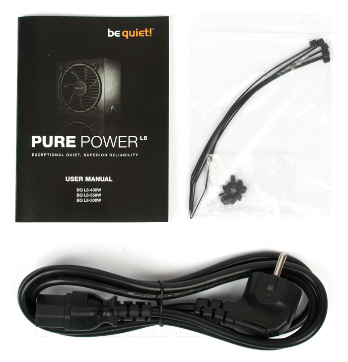

Комплект поставки кроме инструкции и сетевого кабеля с набором монтажных винтов содержит комплект нейлоновых стяжек, которые позволят аккуратно собрать лишние провода внутри системного блока после сборки.

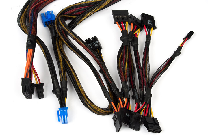

Все шлейфы являются неотъемлемой частью блока питания, а их количества должно хватить для среднестатистического ПК:
  • один с 24-контактным разъемом для питания материнской платы (47 см);
  • один с 8-контактным (4+4) разъемом для питания процессора (56 см);
  • один с двумя 8-контактными разъемами для питания видеокарт PCI-E (53+15 см);
  • два с двумя разъемами питания для SATA-устройств и двумя для IDE (46+15+15+15 см);
  • один с двумя разъемами питания SATA-устройств, с одним для IDE и одним FDD (46+15+15+15 см).
be quiet! Pure Power L8 400W (BQ-L8-400W)
Кабели заключены в нейлоновую оплетку, разъемы для подключения видеокарты синего цвета, что позволит избежать путаницу с EPS12V.

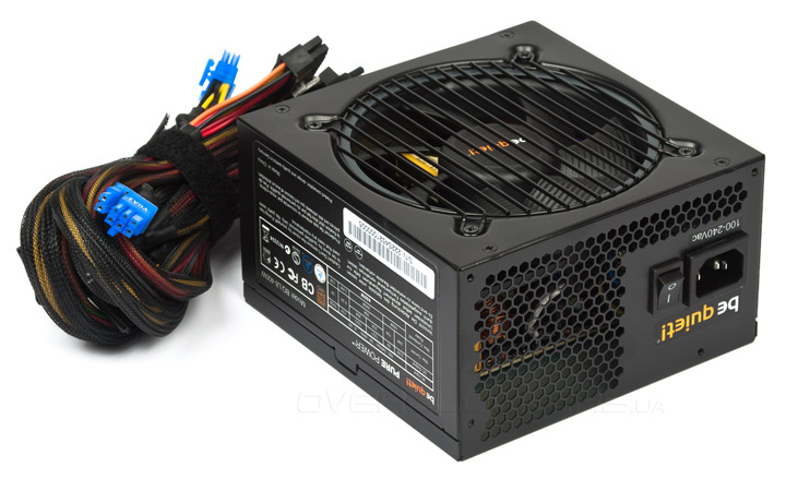

Внешне модель Pure Power L8 400W ничем не отличается от аналогичных решений, лишь решетка выдает принадлежность продукта к марке be quiet! В глубину блок составляет почти 150 мм, что немного странно, учитывая компактность его внутренней начинки, но об этом ниже.

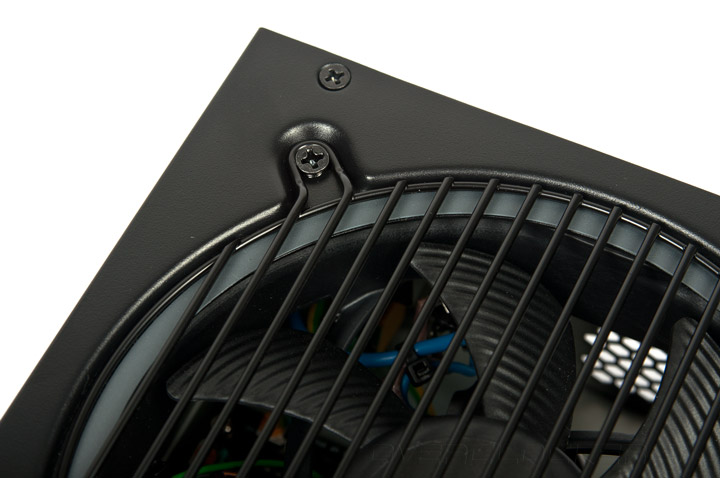

В качестве декоративного элемента на вентилятор наклеено серое кольцо. Сперва может показаться, что оно для минимизации шума, например, от потока воздуха или снижения вибрации решетки, но увы, кольцо пластиковое. У старших моделей этой линейки цвет кольца оранжевый.

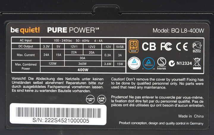

По своим характеристикам блок соответствует современным требованиям, когда вся нагрузка приходится на +12 В. Он может выдать до 30 А по такому напряжению по двум линиям сразу, либо 22/20 А по каждой линии отдельно. Для четырехъядерного процессора и карты среднего уровня этого вполне достаточно. Даже с небольшим разгоном.
Комбинированная мощность но низковольтным линиям составляет 120 Вт, для режима ожидания предусмотрено 3 А, а для линии –12V — 0,3 А.
Шина питания +3.3V +5V +12V1 +12V2 –12V +5Vsb
Макс. ток нагрузки, А 24 15 22 20 0,3 3
Комбинированная мощность, Вт 120  360  3,6 15
Общая максимальная мощность, Вт 400

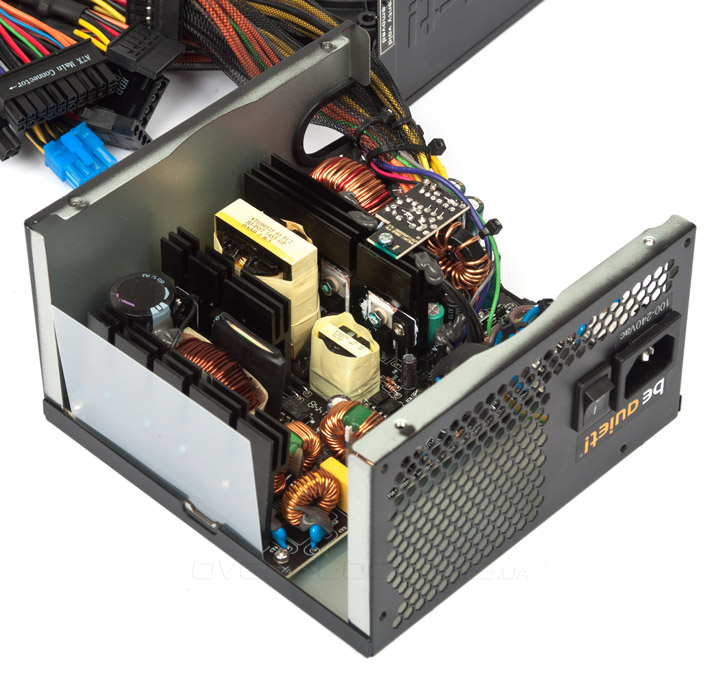

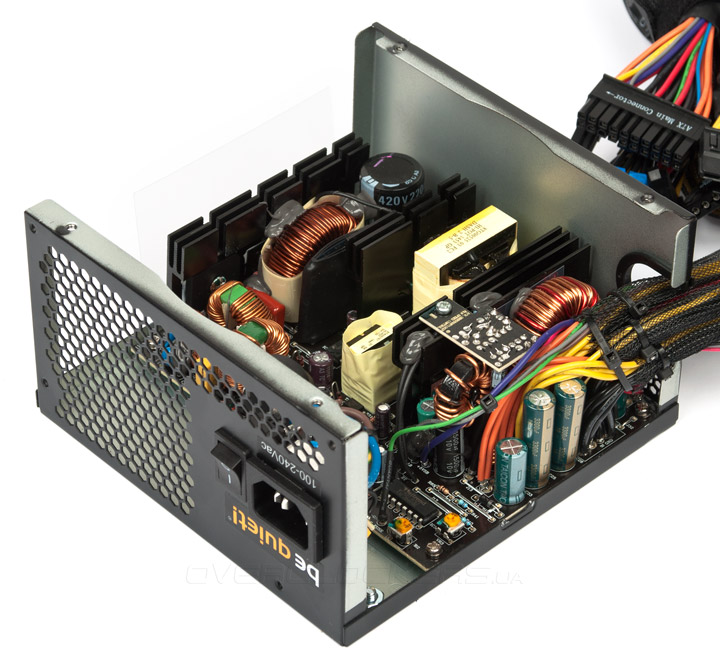

Снимаем крышку, и видим платформу HEC с групповой стабилизацией выходных напряжений.
be quiet! Pure Power L8 400W (BQ-L8-400W)be quiet! Pure Power L8 400W (BQ-L8-400W)
В последнем ничего предосудительного нет, так как большинство блоков выполнено по такой схеме, и лишь более дорогие решения обладают уже независимой стабилизацией каждого напряжения.

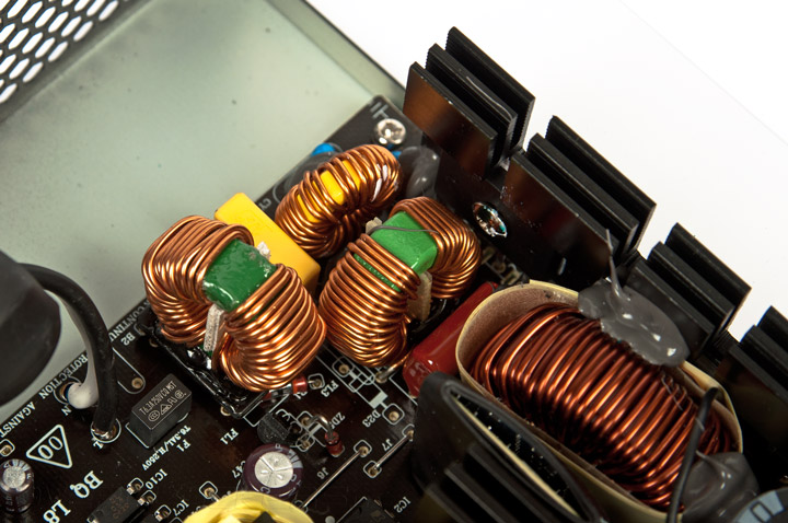

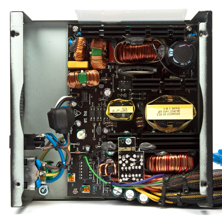

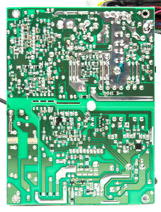

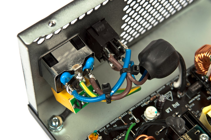

Блок выполнен добротно, нареканий к сборке никаких нет, все элементы присутствуют, даже входной фильтр выполнен в полном объеме.

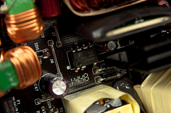

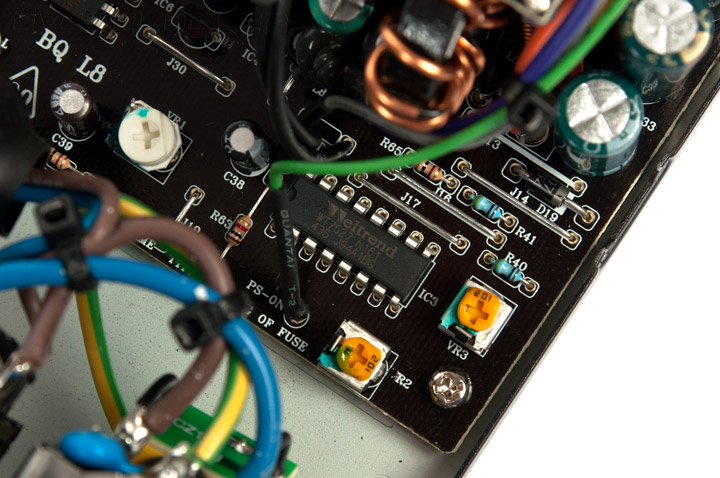

Из микросхем управления на плате можно найти чип мониторинга и контроллер, ответственный за дежурное напряжение. Остальные, судя по всему, расположились на отдельной платке, которая защищена термоусадочными кембриками.

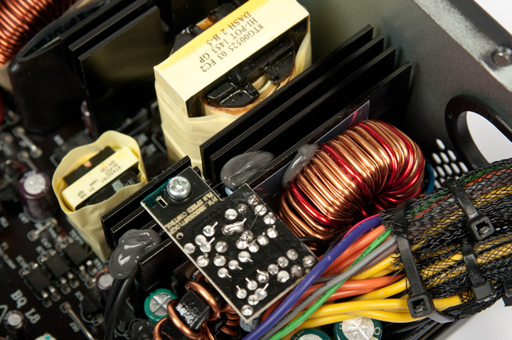

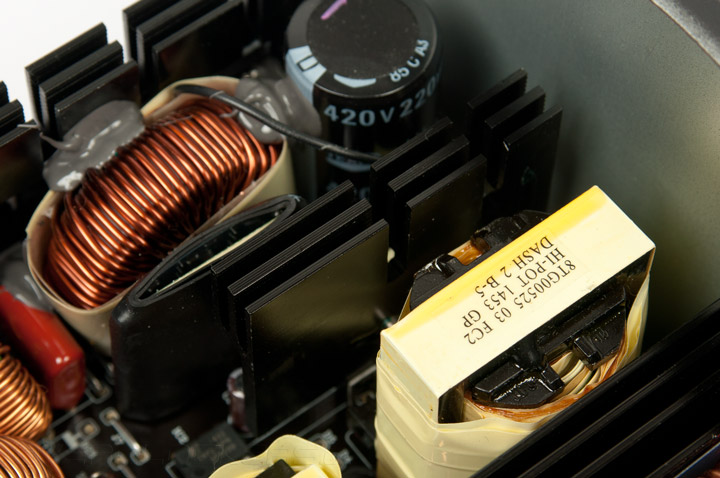

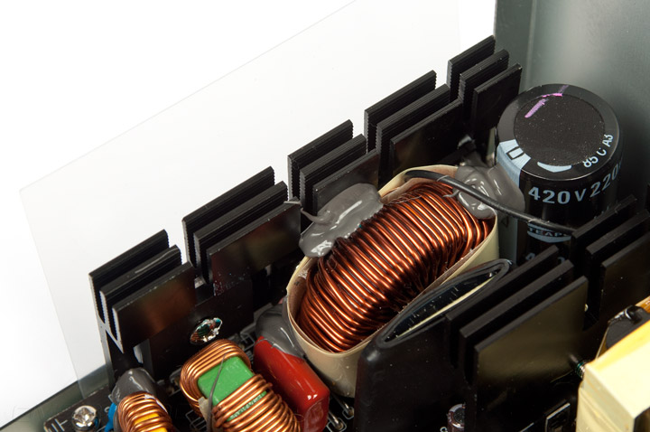

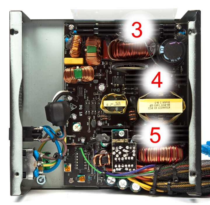

За благоприятный тепловой режим силовых элементов отвечают три радиатора с небольшим оребрением на концах: один для диодного моста и модуля APFC (на снимке вида плата с контроллерами), один для ключевых транзисторов и еще один для диодов Шоттки. На последнем установлена плата управления вращением вентилятора и пара термодатчиков.
be quiet! Pure Power L8 400W (BQ-L8-400W)be quiet! Pure Power L8 400W (BQ-L8-400W)be quiet! Pure Power L8 400W (BQ-L8-400W)

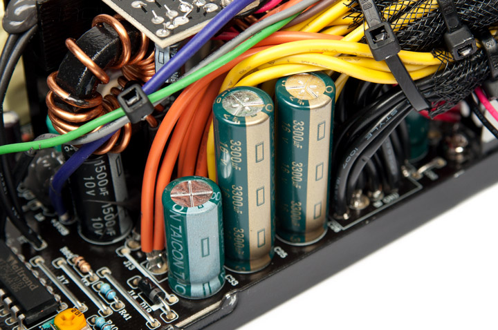

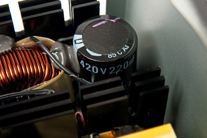

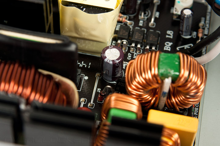

Во всех цепях установлены емкости Teapo и Taicon, не самый дорогой вариант, но встречается достаточно часто и в именитых решениях. В высоковольтной части используется конденсатор на 220 мкФ с рабочим напряжением 400 В.
По качеству пайки также придраться не к чему, все хорошо сделано, без нареканий.

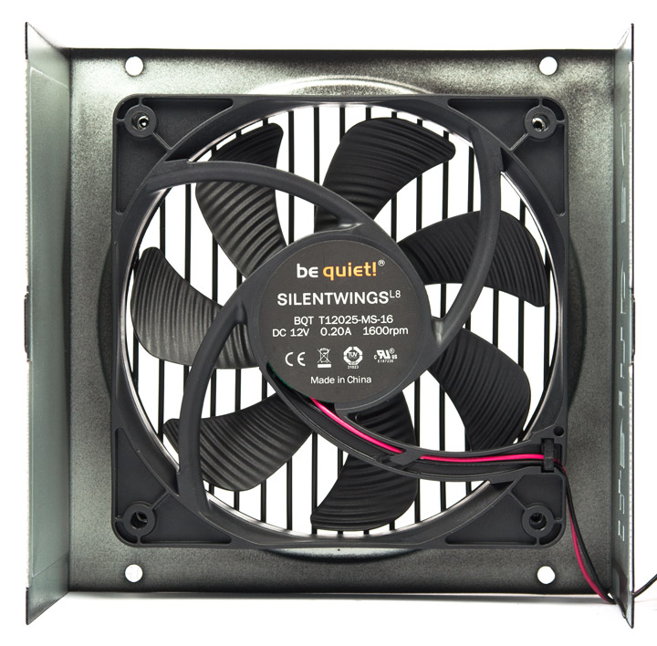

В качестве вентилятора используется фирменная модель Silent Wings L8 T12025-MS-16 с нарезной втулкой с максимальной частотой вращения 1600 об/мин и двухпроводным подключением.
Работает он относителньо тихо без каких-либо посторонних призвуков.
