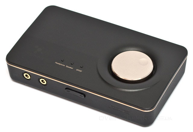

Внешне конструкция старшей модели практически идентична таковой Xonar U5. Отличия заметны в деталях: в ASUS Xonar U7 по периметру корпуса идет тонкая золотистая полоска, металлическая ручка регулировки громкости и переключения звуковых выходов также имеет золотистый окрас, а текущий режим вывода звука отображается яркими синими светодиодами.

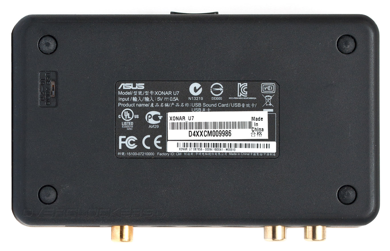

С обратной стороны устройства присутствует тумблер, переключающий режимы шины USB 1.1/2.0, и стикер, на который нанесены наименование продукта и его серийный номер. И, конечно, по углам устройства находятся резиновые ножки, препятствующие его скольжению на полированных поверхностях.

На передней грани звуковой карты находятся два порта 1/8″ (3,5 мм «джек»), один из которых отвечает за подключение наушников, а второй — комбинированный — совмещает функции микрофонного и линейного входов. Здесь же распложена пара аппаратных клавиш, регулирующих уровень усиления микрофона.

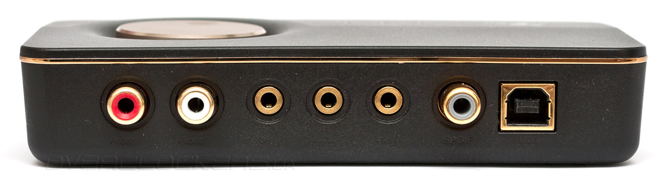

Большая часть разъемов находится с обратной стороны устройства. Здесь нашлось место для двух штекеров RCA, отвечающих за линейный выход, и трех разъемов 1/8″, которые обеспечивают подключение компонентов акустических систем 7.1, коаксиального порта S/PDIF, и разъема USB типа «В», предназначенный для подсоединения звуковой карты к ПК.

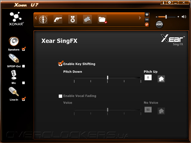

Среди фирменных особенностей, предлагаемых утилитой, следует отметить программный фильтр нижних частот Flex Bass II, функцию Xear SingFX, которая служит для модификации голоса в музыкальных композициях, а также Xear Surround Speaker, предназначенную для создания эффекта объемного звучания при использовании стереофонических акустических систем.

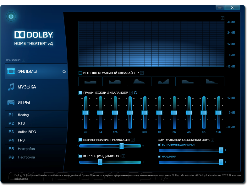

Наконец, ASUS Xonar U7 поддерживает работу программного продукта Dolby Home Theater, среди возможностей которого значится 10-полосный параметрический эквалайзер, автоматическое выравнивание громкости, виртуальный объемный звук и функция повышения четкости речи. Помимо ручных настроек программа предлагает несколько предустановленных профилей, соответствующих типичным моделям использования.
