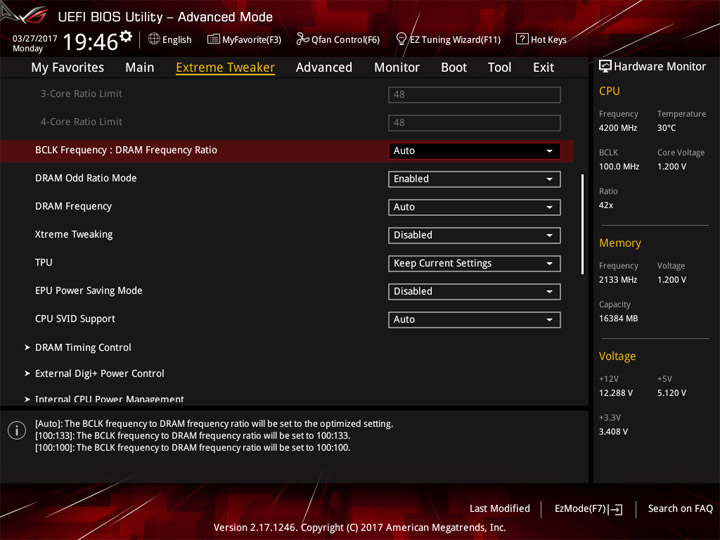

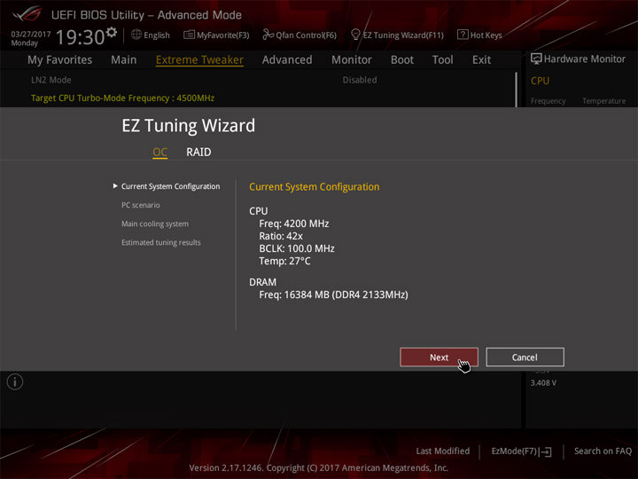

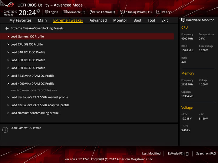

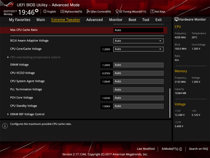

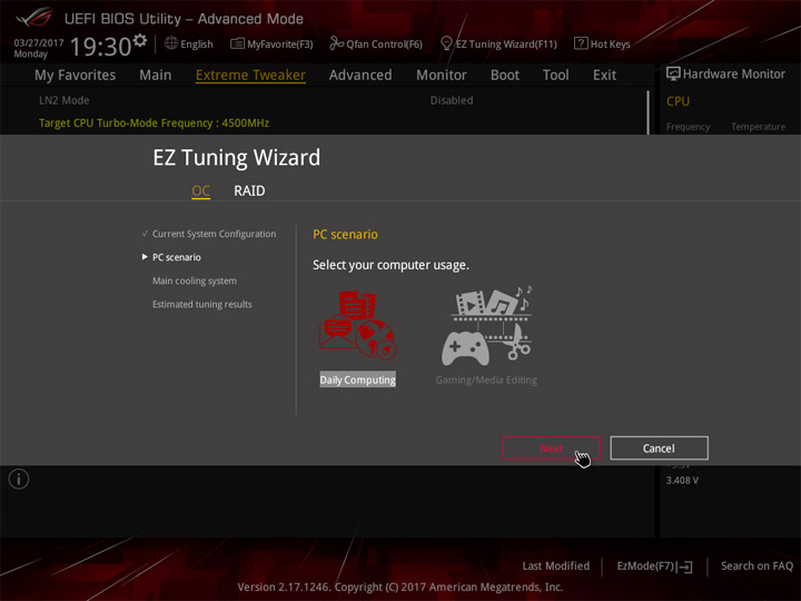

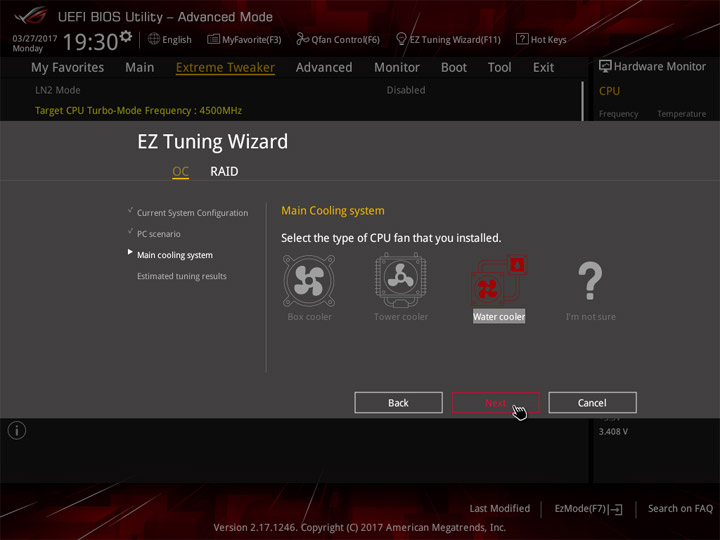

Сперва я проверял работу платы при использовании фирменных разгонных сценариев. Сразу отмечу, их реализация полностью идентична остальным продуктам из серии ROG Maximus IX. Так, EZ Tuning Wizard позволил процессору заработать на частоте 4,8 ГГц (без перегрева). Для этого достаточно было выбрать пункты Daily Computing и Water cooler.
ASUS ROG Maximus IX ApexASUS ROG Maximus IX ApexASUS ROG Maximus IX ApexASUS ROG Maximus IX ApexASUS ROG Maximus IX ApexASUS ROG Maximus IX ApexASUS ROG Maximus IX ApexASUS ROG Maximus IX ApexASUS ROG Maximus IX ApexASUS ROG Maximus IX ApexASUS ROG Maximus IX Apex
Прочие узлы продолжали работать в их штатном режиме.

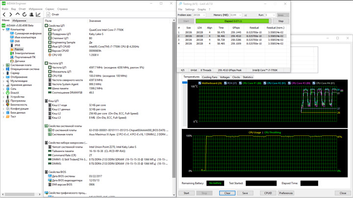

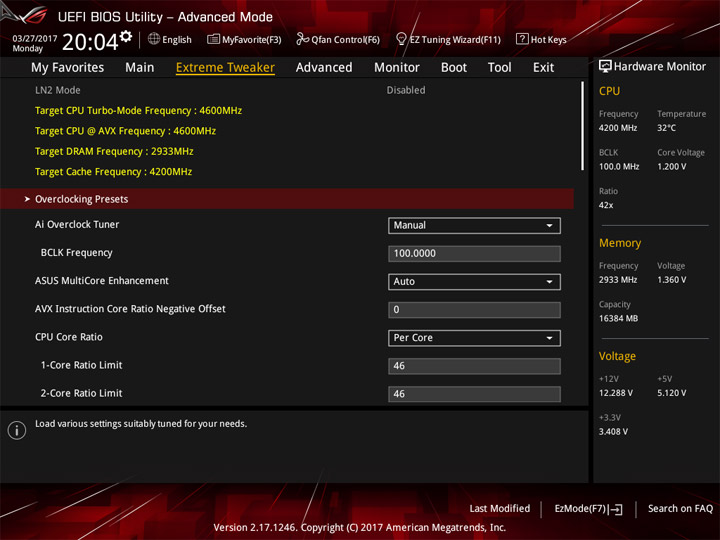

Для первого профиля TPU характерна работа памяти на частоте 2933 МГц, а ЦП разгоняется до 4,6 ГГц.
Компьютер был полностью стабилен, температуры находились на комфортных отметках.

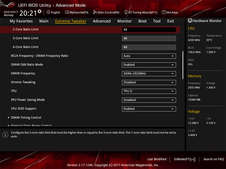

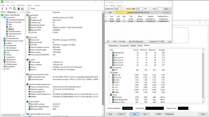

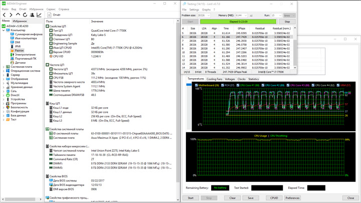

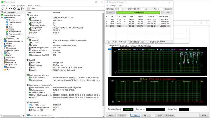

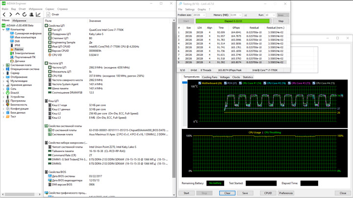

Другой готовый профиль TPU повышает множитель ЦП до 48.
В этом режиме уже происходит перегрев процессора при использовании LinX.

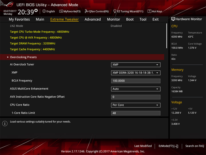

Специальный геймерский профиль использует схему Turbo Boost. Множитель ЦП колеблется в пределах 46–48, для ОЗУ активируется XMP (частота у нашего комплекта равнялась 3200 МГц), используется невысокий коэффициент LLC.

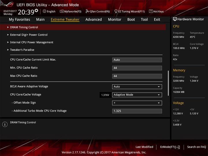

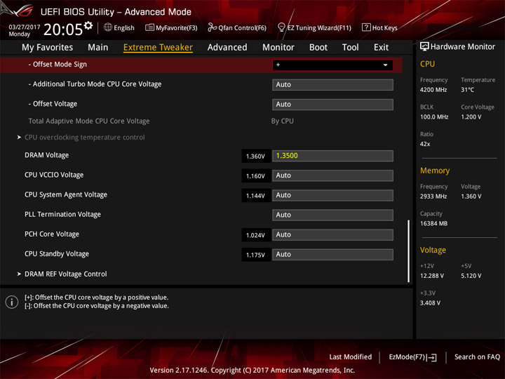

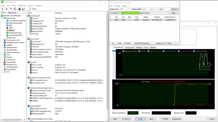

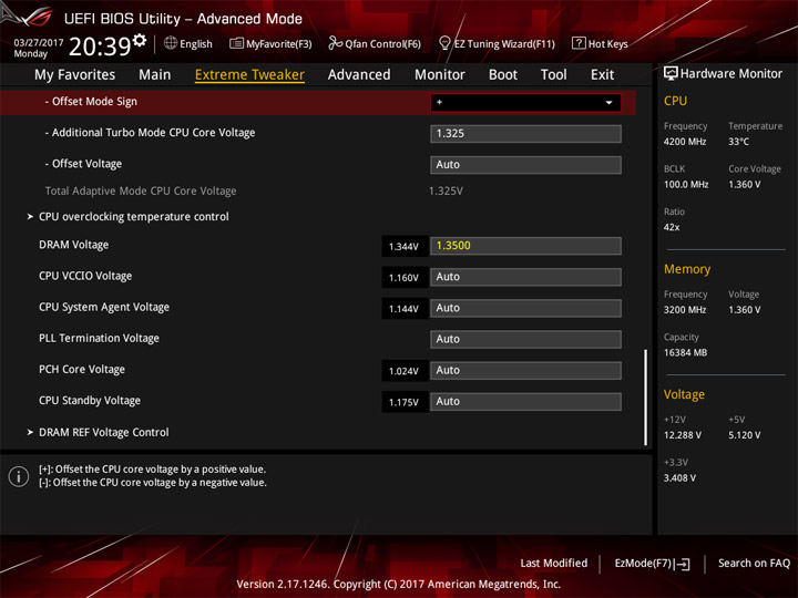

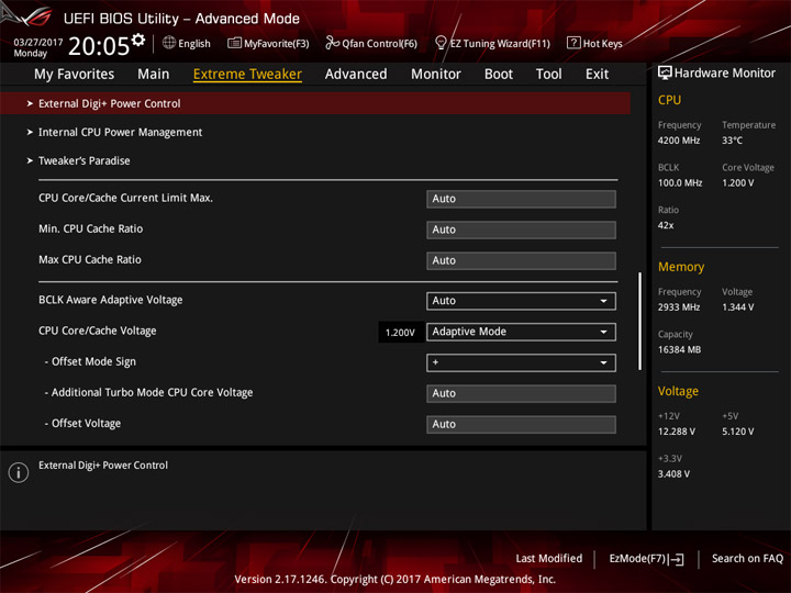

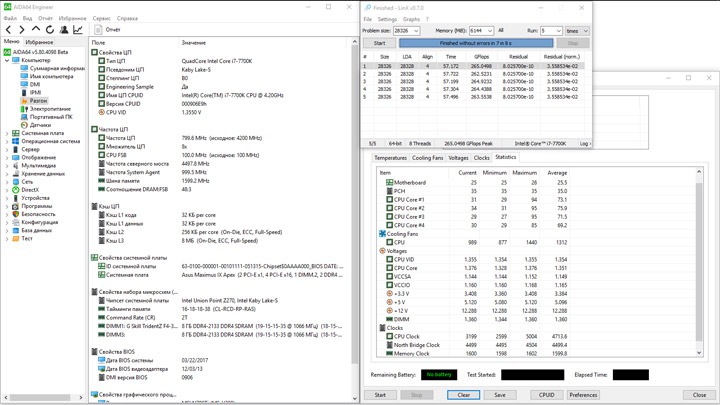

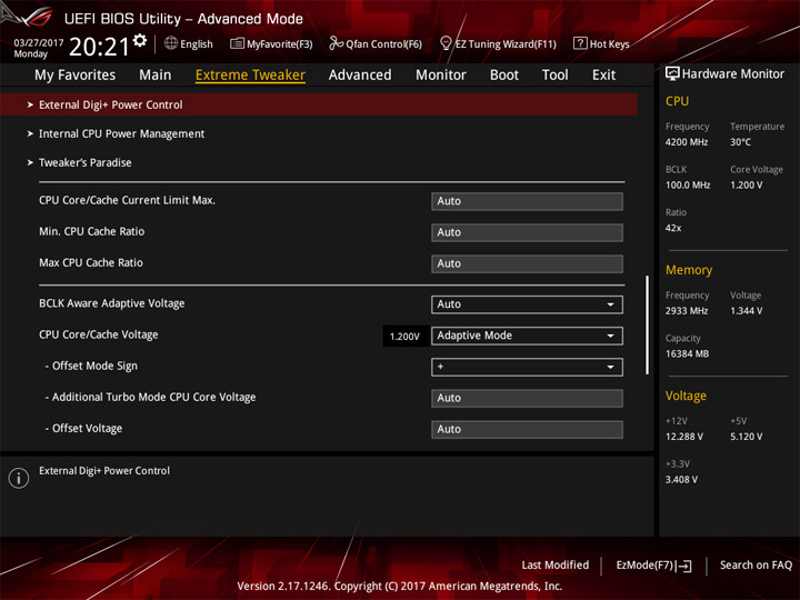

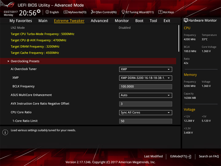

Я решил проверить один из предложенных профилей от der8auer'а, а именно использующий технологию offset для формирования нужно напряжения на ЦП. К сожалению я убедился, что это обычное заигрывание с названием, потому как величина прироста оказалась установлена размером в 0,001 В, фактически, это всё тот же режим Manual. Помимо этого, ощущается целенаправленная подготовка такого профиля именно для бенчмаркинга, потому как отключается всё лишнее, точно нельзя будет рассчитывать на сеть и звук.
Для обычных приложений частота ЦП составит 5 ГГц, а LinX, использующий AVX, занижает (на пике нагрузки) эту величину до 4,7 ГГц. Работа системы оказалась устойчивой.

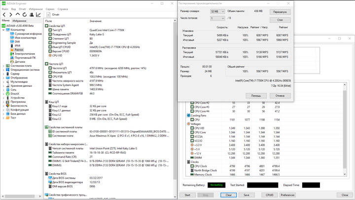

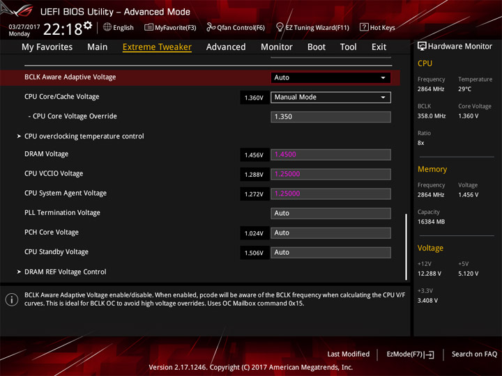

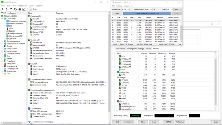

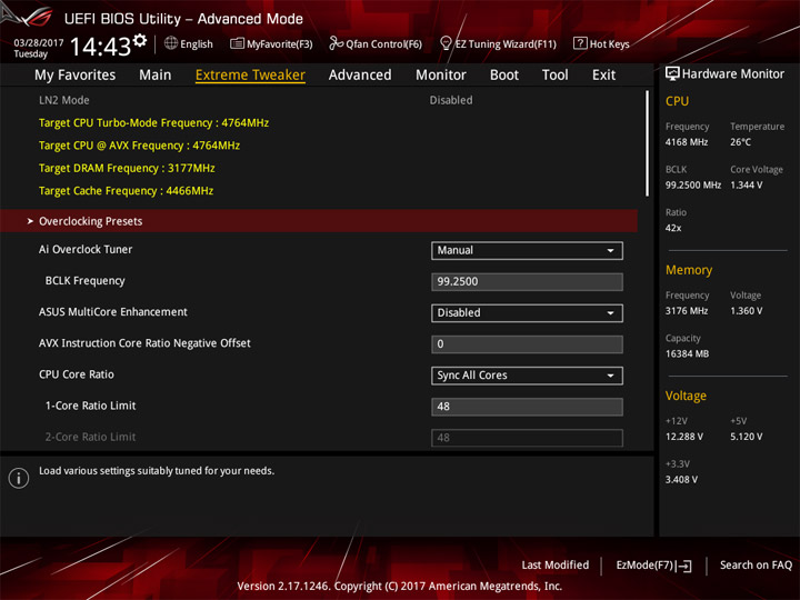

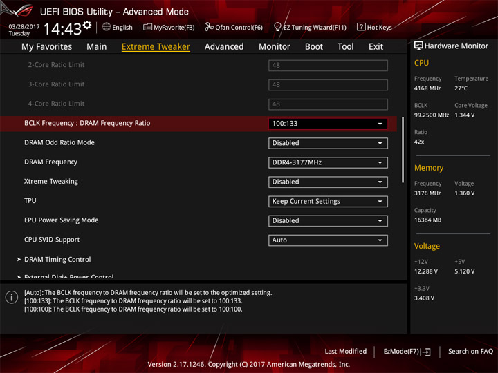

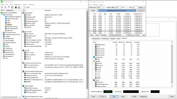

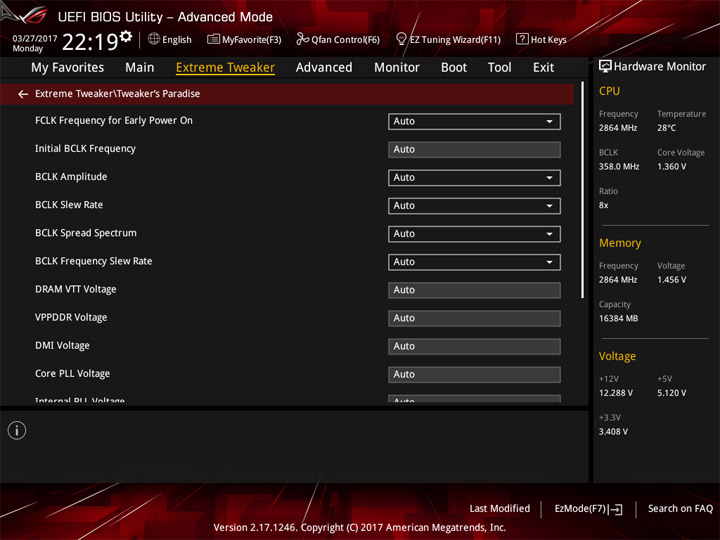

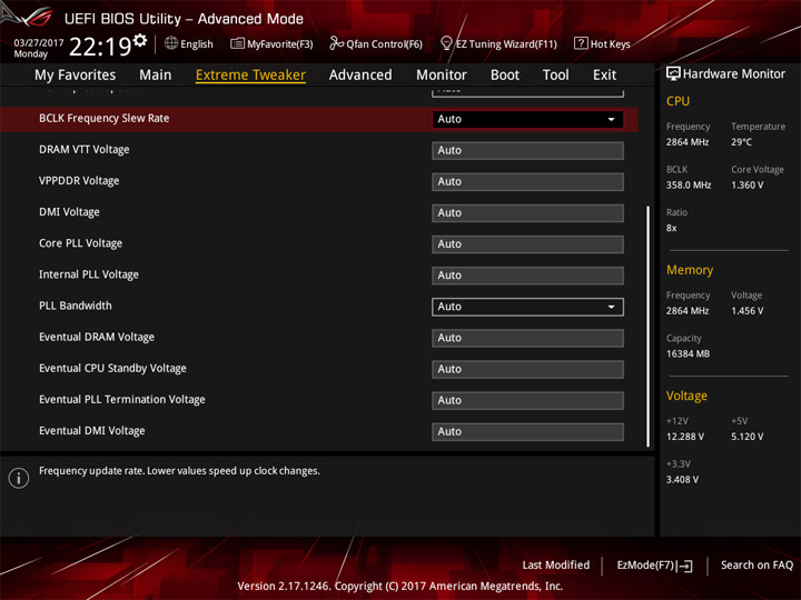

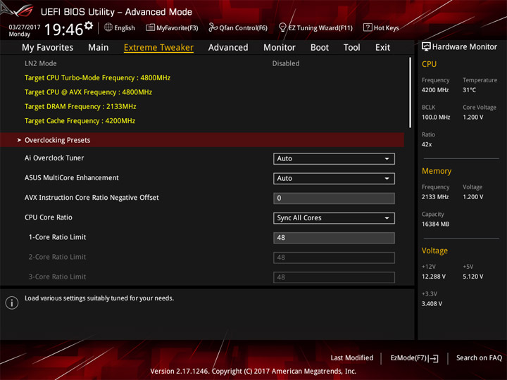

Перейдём к собственным экспериментам. Разгон BCLK составил 358 МГц, включив ROG Maximus IX Apex в компанию к прочим изделиям этой серии.
Особые возможности продукта не использовались, параметры устанавливались такими же, как и для всех прежде рассмотренных плат на Z270.

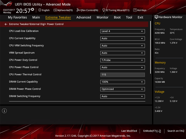

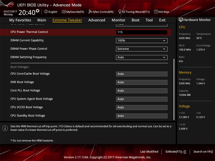

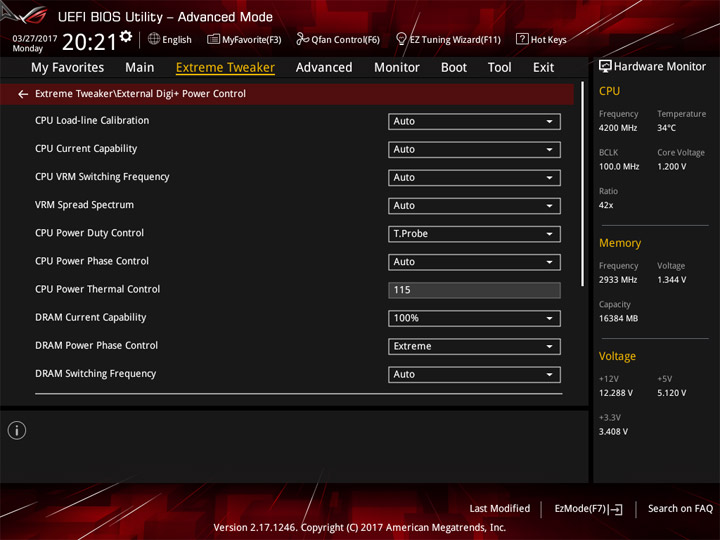

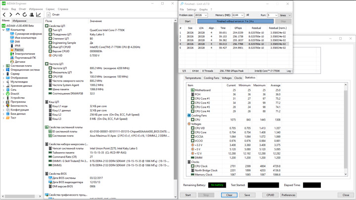

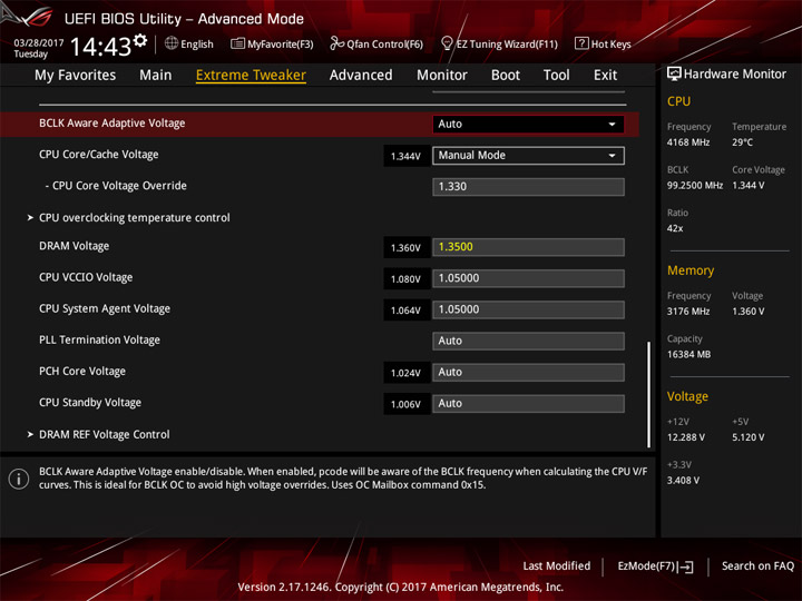

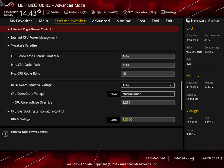

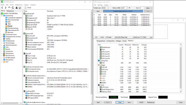

Другой ШИМ-контроллер никак не повлиял на поведение нашего экземпляра ЦП, максимальная частота оказалась равна 4764 МГц при действующих 1,34 В. CPU IO я повысил всего на 0,1 В.
Должный уровень стабилизации обеспечивал пятый по счёту профиль LLC. Напряжение уложилось в пределы 1,328–1,344 В. Память функционировала согласно заготовкам XMP.
Почти не изменился нагрев участка VRM, равно как и потребление стенда. Датчик на плате показывал очень близкие к замеряемым мною значениям, расхождение составило буквально пару градусов. То есть, температура тут не преодолела 60 °C, а радиатор едва прогревался выше сорока градусов. Цифры потребления (без принятия во внимание «всплеск» активности Windows 10) получились такие — 45–203 Вт.

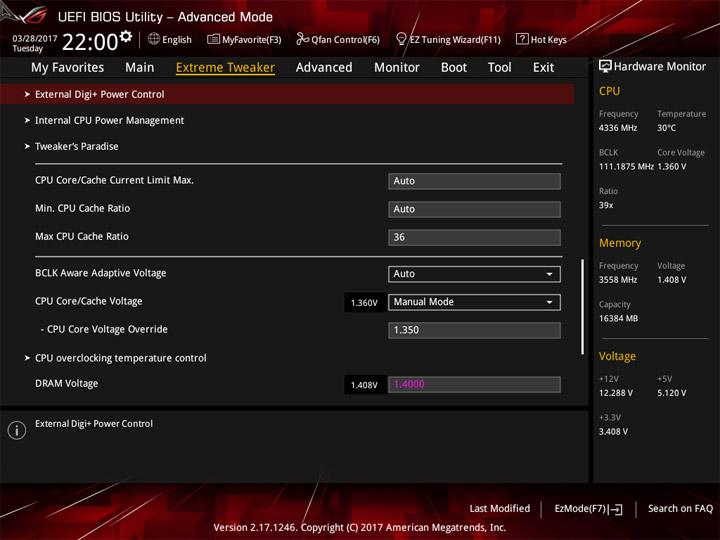

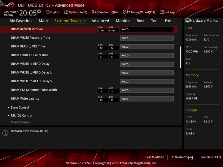

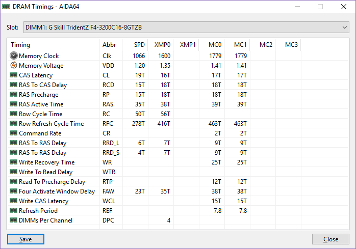

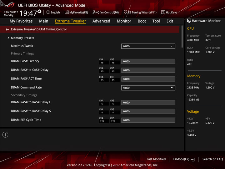

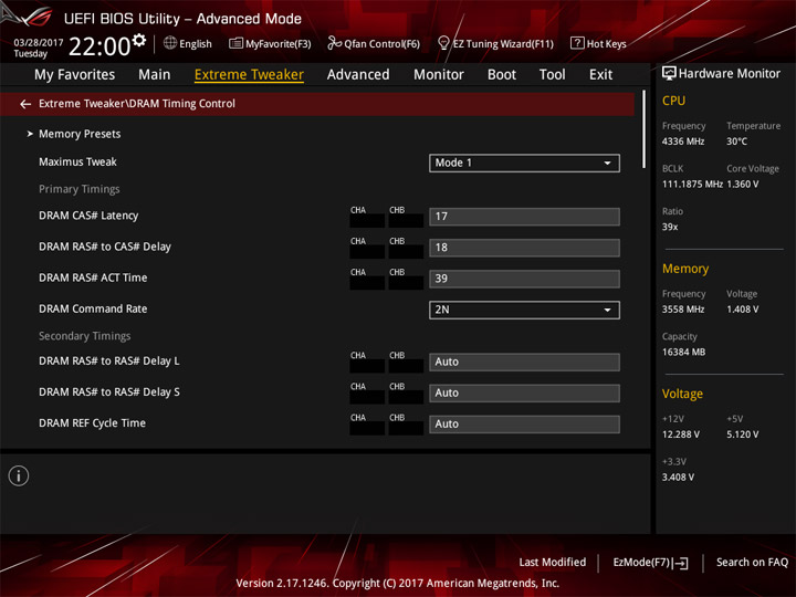

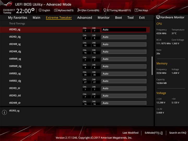

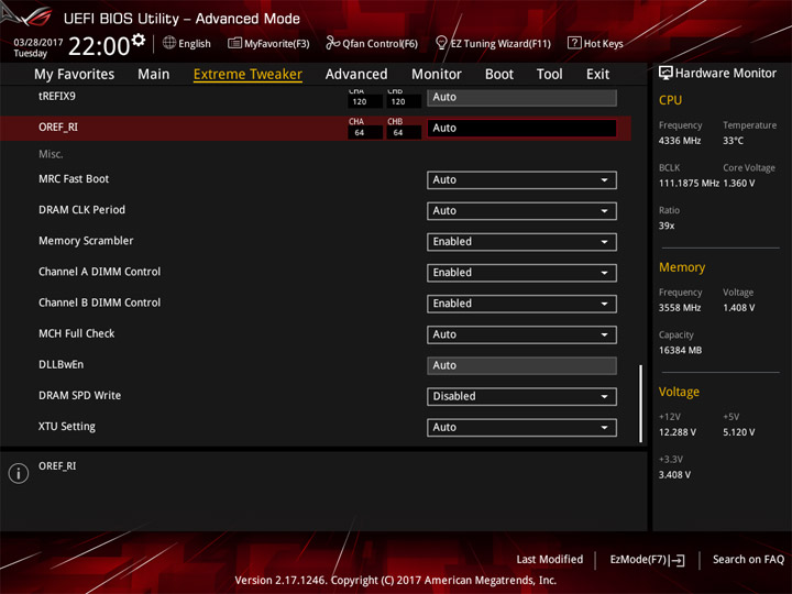

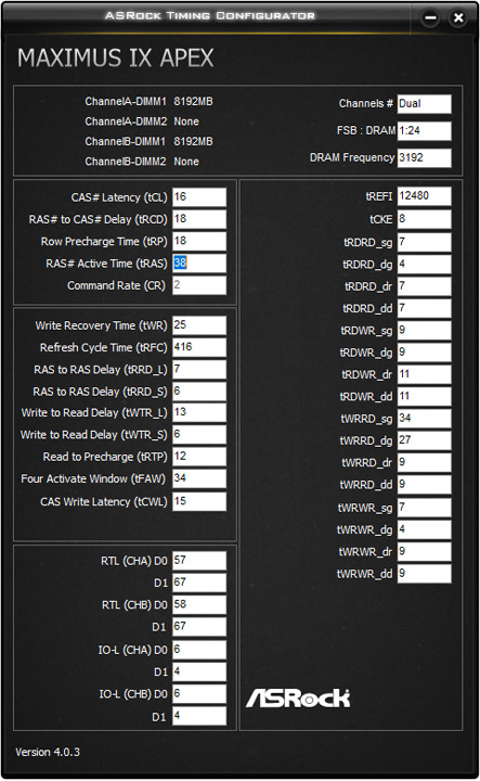

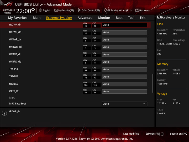

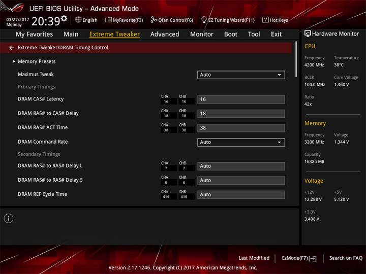

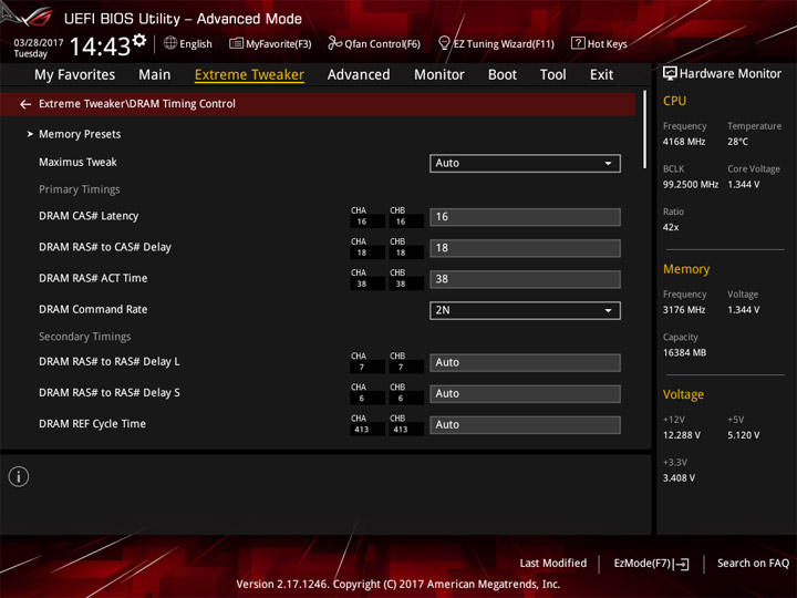

Признаться, морально я готовился к покорениям новых высот в сфере разгона ОЗУ, но всё получилось совершенно иначе. Для справки, наш комплект заработал на частоте 3666 МГц при испытании модели Maximus IX Formula. Здесь же я оставил поиски стабильности с покорением скромных 3558 МГц. В этом случае пункт меню UEFI Maximus Tweak имел значение Mode 1, а система была полностью стабильна, то есть не было ошибок в расчётах и нормально проходил этап «холодного старта». Использование Mode 2 позволит перешагнуть отметку в 3,6 ГГц, но это будет происходить настолько нечасто, что я так и не разобрался, какой же из параметров является преградой, точнее, получилось загрузиться всего пару раз, причём повторный вход в UEFI (по перезагрузке) уже не был возможен. Кто знает, может, на других комплектах DRAM испытуемая лучше проявит свои разгонные способности.
ASUS ROG Maximus IX ApexASUS ROG Maximus IX ApexASUS ROG Maximus IX ApexASUS ROG Maximus IX ApexASUS ROG Maximus IX ApexASUS ROG Maximus IX ApexASUS ROG Maximus IX ApexASUS ROG Maximus IX ApexASUS ROG Maximus IX ApexASUS ROG Maximus IX ApexASUS ROG Maximus IX ApexASUS ROG Maximus IX ApexASUS ROG Maximus IX Apex
Стоит отметить невысокое, но достаточное действующее напряжение на модулях памяти — 1,408 В. По всей видимости, не оно было ограничением в ходе экспериментов (повышение ничего не привносило), а какой-то второстепенный параметр, вероятнее всего, некая группа задержек.

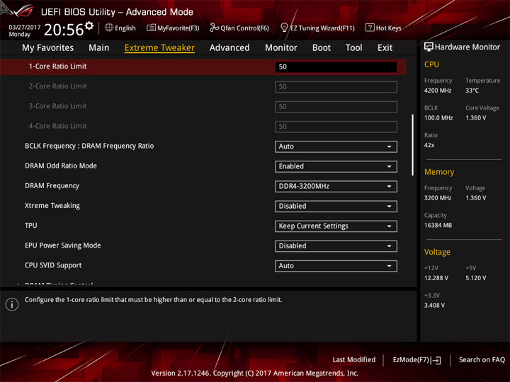

Единственным внесённым изменением в настройки была активация XMP для ОЗУ.
Частота ЦП составляла 4,5 ГГц для любого типа нагрузки, как и у большинства прежде рассмотренных продуктов.

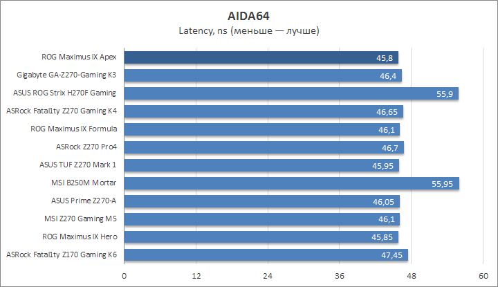

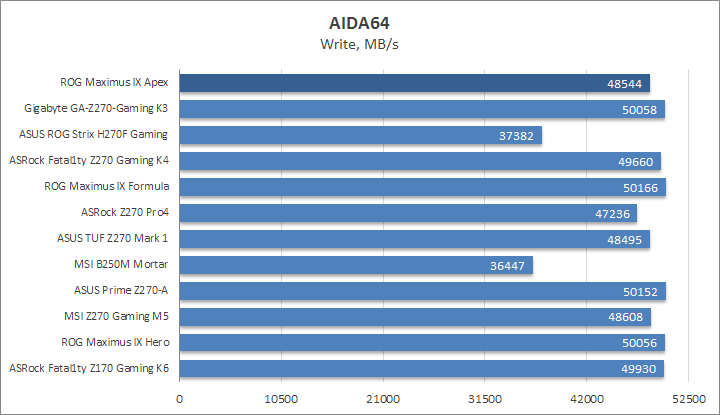

По быстродействию в тестах AIDA64 подтверждается другой подход к организации работы подсистемы памяти, хотя основная масса задержек оказалась такой же, как и прежде упоминаемой Maximus XI Formula.

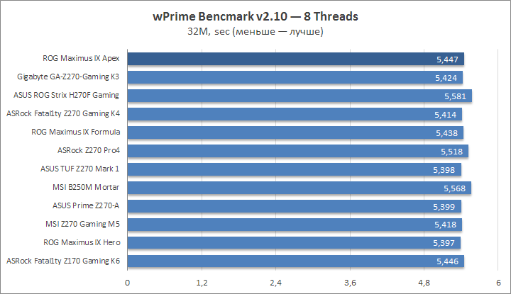

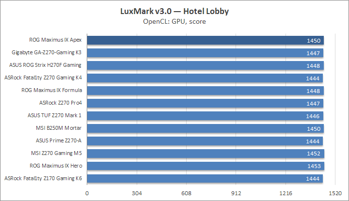

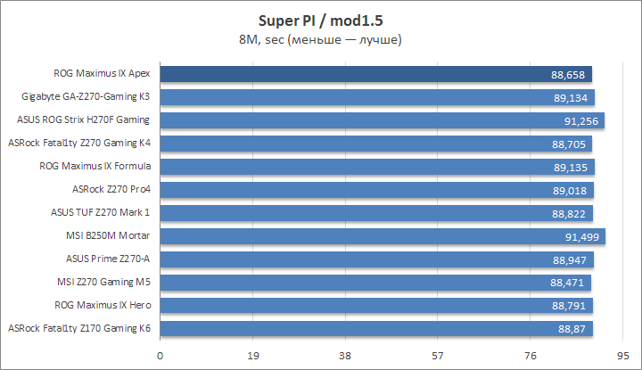

В простых расчётах выступление участницы хорошее, хотя рекордным я его назвать не могу.

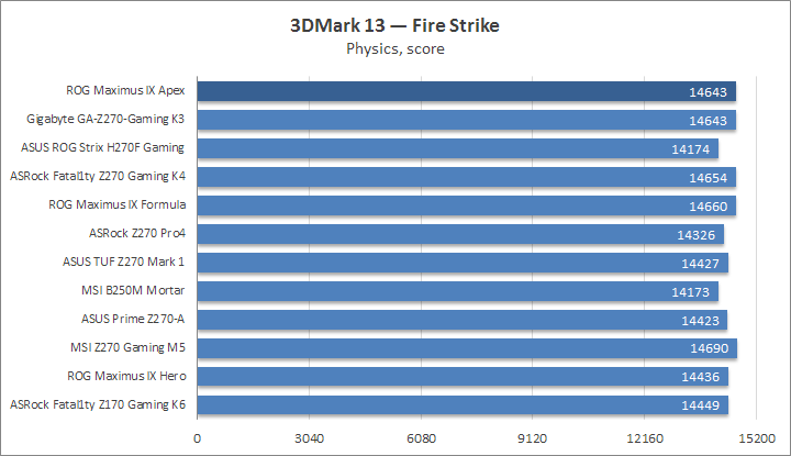

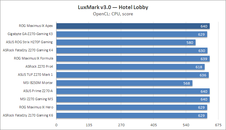

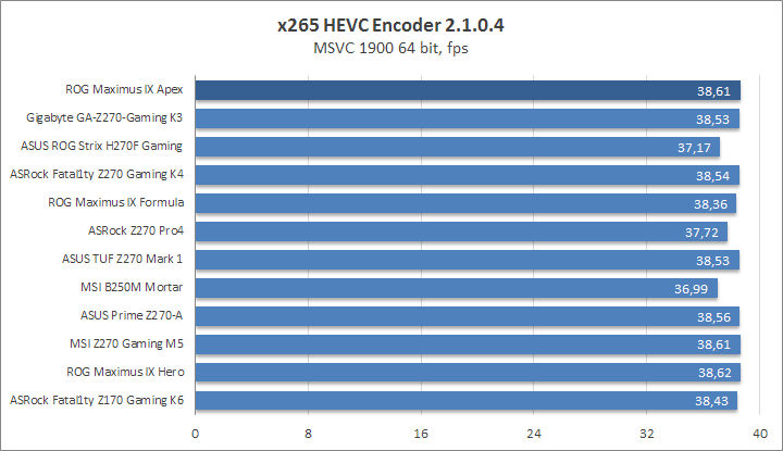

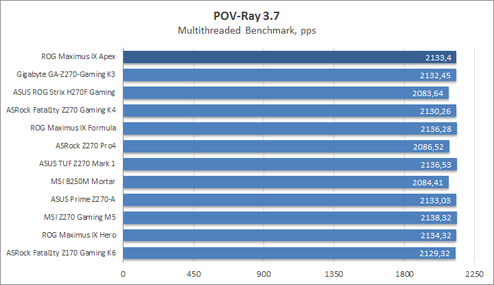

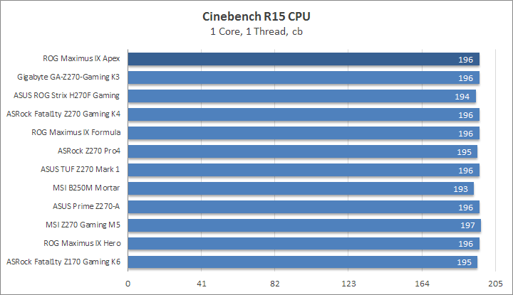

Высокие результаты зафиксированы в производительных приложениях.

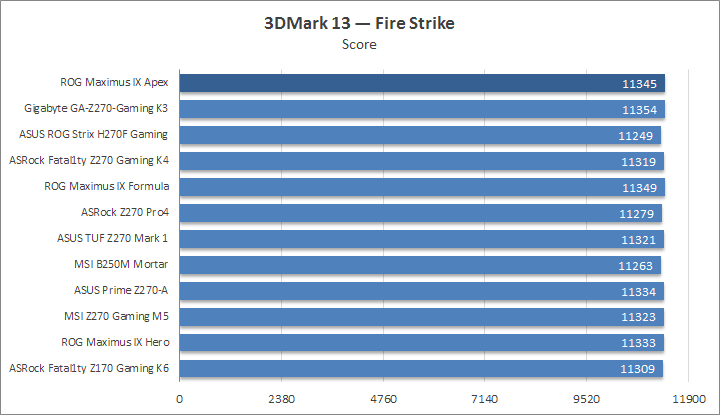

Никаких проблем в 3DMark.

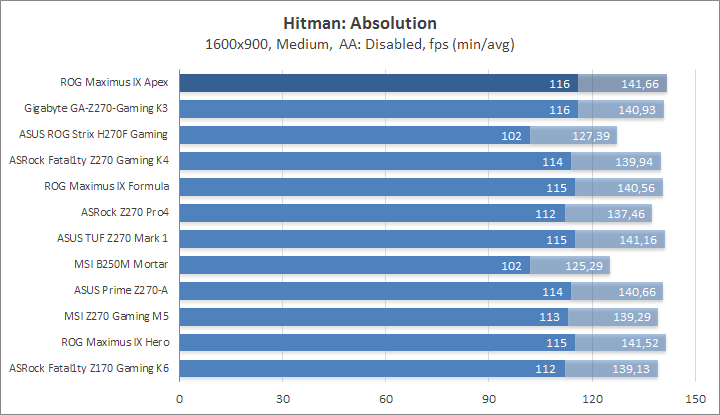

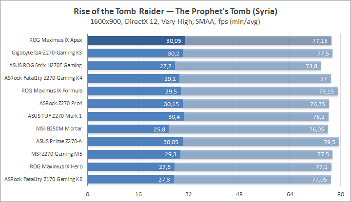

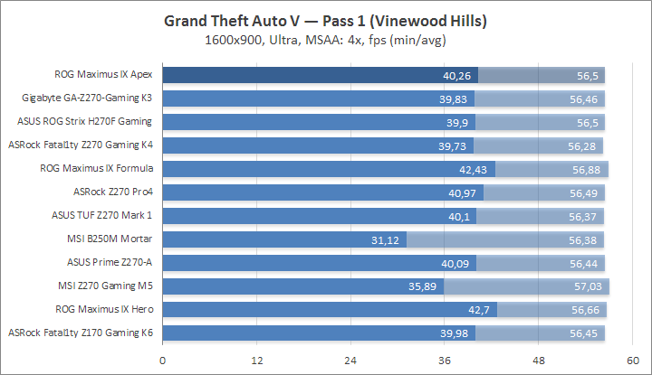

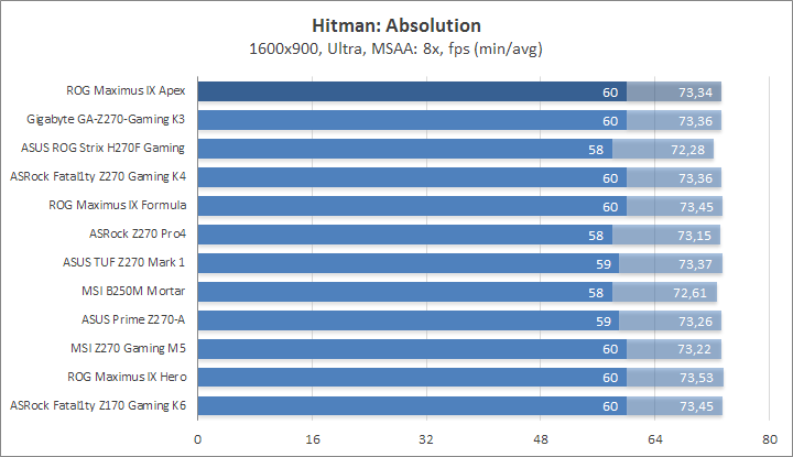

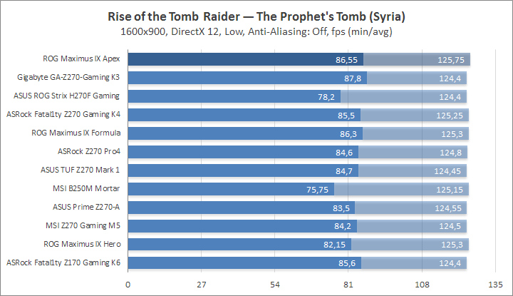

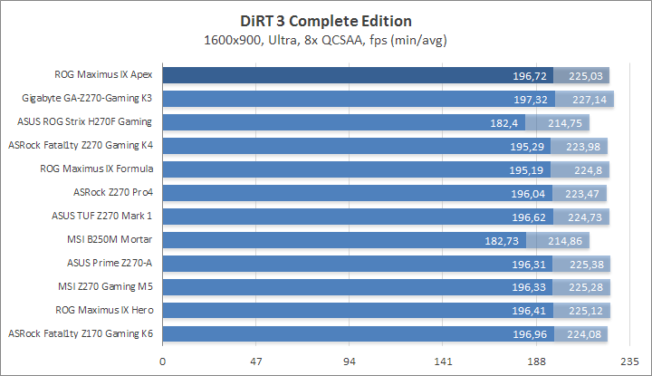

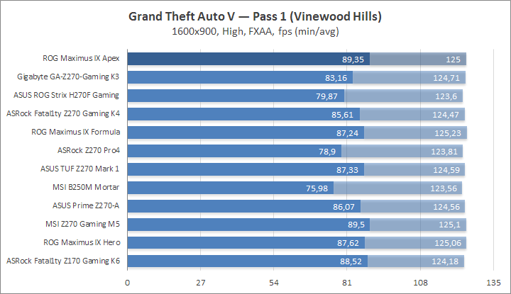

Испытуемая уверенно вела себя во всех игровых сценариях.

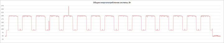

Энергопотребление системы

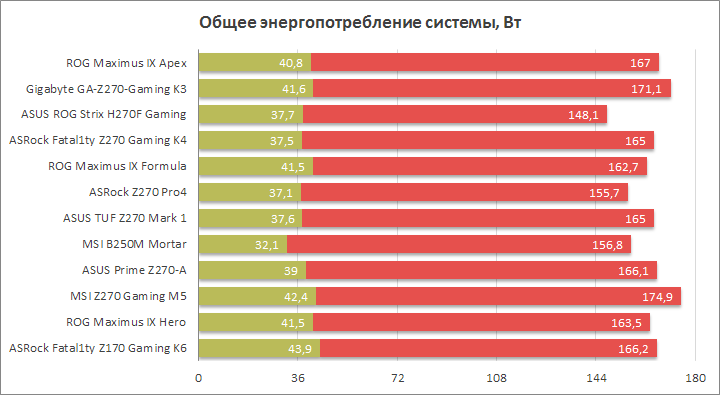

Замеры выполнялись после прохождения всех прочих тестов в «устоявшемся» режиме компьютера при помощи прибора собственной разработки. Для создания нагрузки использовался профиль In-place large FFTs в составе утилиты Prime95 (28.10). Производился расчёт среднего значения потребления тестового стенда «от розетки» на протяжении восьми минут работы программы, а затем, после завершения теста, ещё минуту замерялся уровень, соответствующий состоянию простоя системы.
Относительно высокие цифры потребления энергии легко объяснимы ростом напряжения на процессоре до необязательных 1,31 В, второстепенные SA и IO также повышались до 1,15 и 1,17 вольт. Впрочем, такая плата была создана вовсе не для отличной энергоэффективности. Собственноручно установив необходимые параметры, уверен, можно получить более эффективный профиль работы, но и без того волноваться не о чем.
