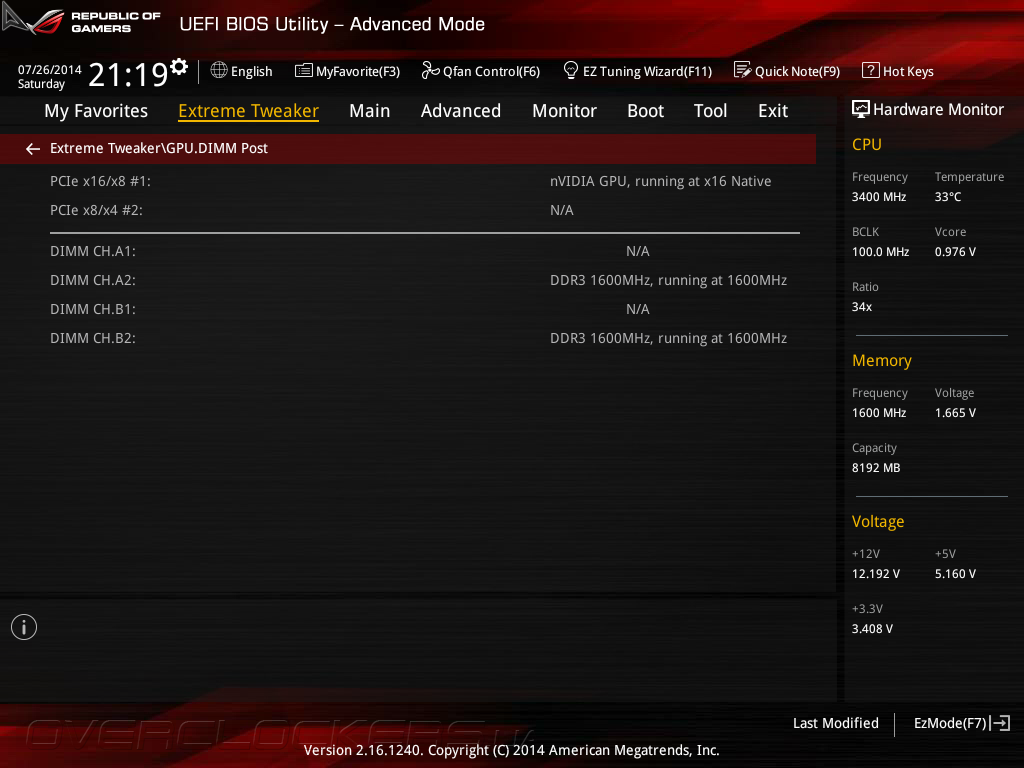

Подобного рода помощники ожидают пользователя и в разделе DRAM Timing Control. Здесь есть готовые профили по работе с распространёнными наборами ОЗУ, а кроме того наличествует ряд вспомогательных режимов для улучшения стабильности или повышения производительности.
Следующий раздел поможет вспомнить, какие комплектующие были задействованы для сборки системы, а также понять степень их работоспособности.

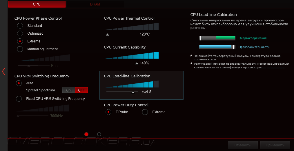

Настройки преобразователей напряжений сосредоточены на отдельной странице. Хочу отметить такой диковинный пункт, как VRM Spread Spectrum, да и отдельный узел питания оперативной памяти во главе с «умным» ШИМ-контроллером также имеют ряд настроек, которые не везде (у дешёвых плат) можно найти даже для CPU VRM.

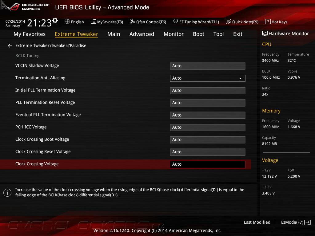

Одна из специфических возможностей изделий серии ROG — вкладка Tweakers’Paradise, в которой находятся экстремально тонкие настройки системы, без которых, по всей видимости, не добиться мировых рекордов.
Многообразие системных напряжений в режиме по умолчанию производится при помощи Fully Manual Mode, иначе говоря — в полностью их явном виде, а рядом расположенные «окошки» отображают действующие в данный момент времени значения. Для питания ЦП уже здесь предусмотрено два разных поля со значениями, о чём не может быть и речи на более простых устройствах. Деактивация такого режима возвращает всё к более привычному интерфейсу, когда наиболее важные параметры можно изменить, используя один из трёх вариантов их коррекции.

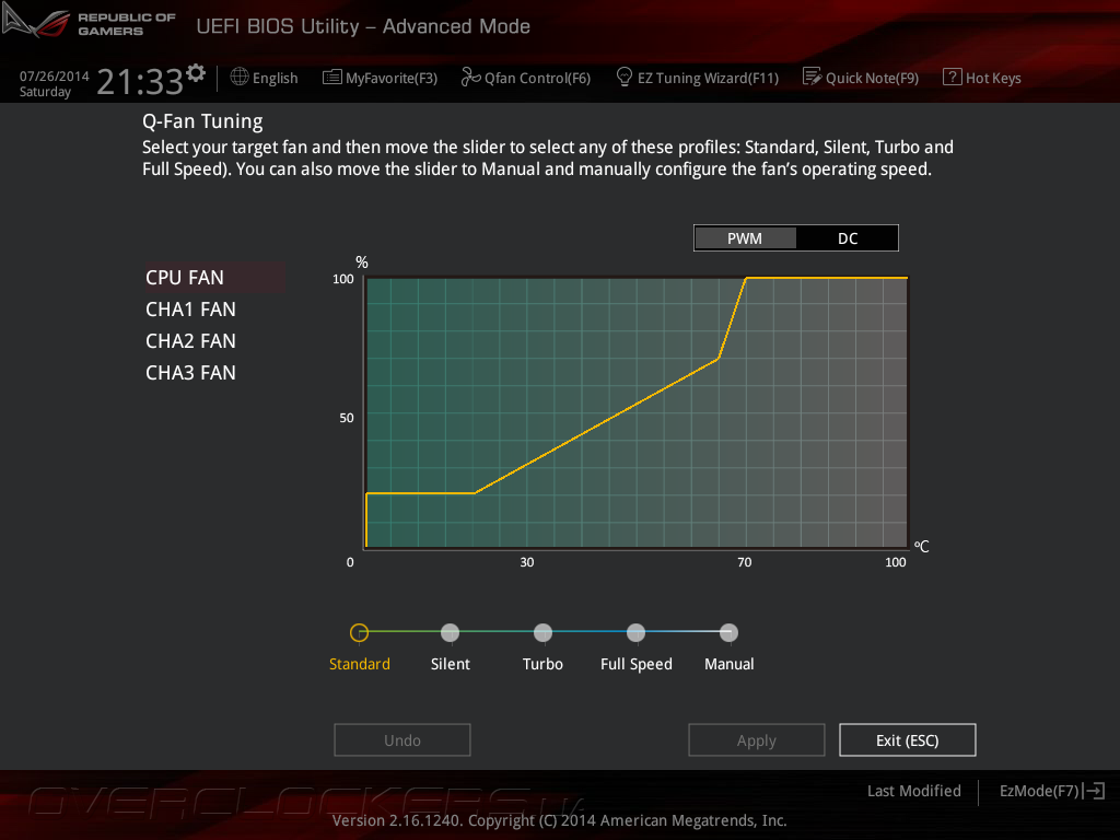

Расположенный вначале раздела Qfan Tuning (без дефиса в названии) позволяет запустить процедуру калибровки устройств, в результате чего понижается граничный уровень с отметки «20» до полученной в ходе испытаний. В моём случае калибровка не сработала, поэтому новым значением стало число «100», и тем самым вентилятор стал работать на полную мощность в любой момент времени.
Благо, ситуацию могут исправить готовые профили, а для полностью контролируемой процедуры установки алгоритма работы охладителя всё же лучше использовать интерактивный Q-Fan Tuning (с дефисом в названии), запустить его можно путём нажатия клавиши F6 (вверху меню он подписан как Qfan Control). Всё выглядит немного путанно, и вообще для таких целей идеально подходит фирменное ПО — модуль Fan Xpert 3 из состава AI Suite 3. Привязку работы корпусных вентиляторов можно осуществить к изменению температуры четырёх различных компонентов, а не только лишь к ЦП, как это традиционно бывает предусмотрено.

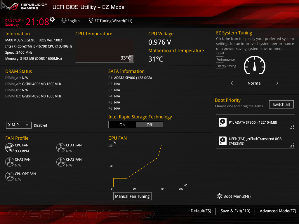

Для тех, кому Maximus VII Gene досталась по ошибке, и они не понимают, как ориентироваться во всех многочисленных разделах, всё ещё есть спасение в виде EZ Mode, куда можно перейти по нажатию F7 (или соответствующего поля в правом нижнем углу).

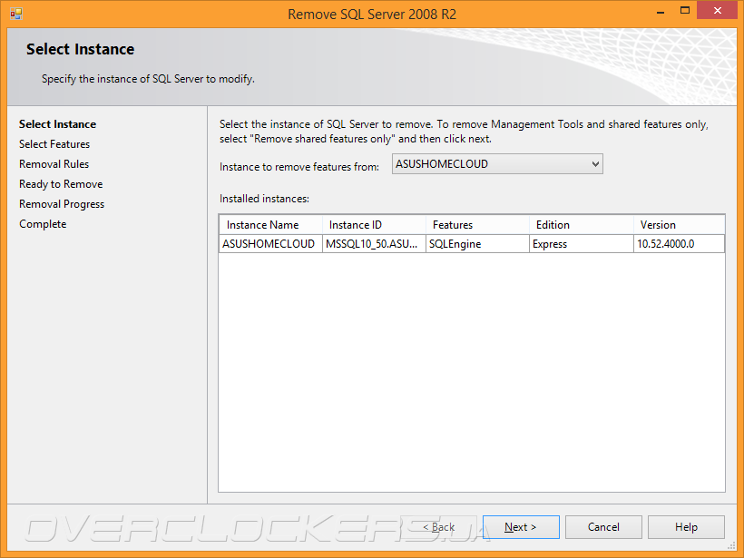

Следующая утилита, вызывающая интерес у энтузиастов, — ASUS HomeCloud Server, возводящая собственный компьютер до статуса файлового сервера.
Для её жизнедеятельности устанавливается SQL Server 2008 R2.

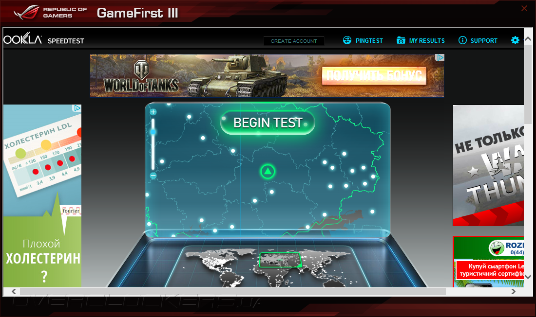

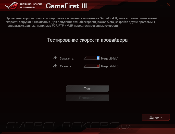

Замыкает «геймерский» набор утилита по контролю за режимом работы сетевого адаптера. Она в значительной мере более простая, нежели Turbo LAN — интерфейс максимально прост, чем-то сильно напоминающий Killer Network Manager. У этого комплекса отсутствует полная взаимосвязь с AI Suite 3, как это было в случае с Turbo LAN, но об этом немного позже. Согласно сценарию работы конкурирующего продукта, вначале запускается мастер, способный измерить текущую скорость соединения.
Его работа основана на таком же подходе — привлекается к использованию ресурс speedtest.net.
После произведённых замеров тут же предлагается задействовать один из доступных профилей работы. На этом нехитрая процедура первоначальной настройки окончена.
В будущем кое-какие изменения можно внести вручную, но вся суть работы сводится в основном к простому выбору одного из четырёх готовых сценариев. Программа умеет самостоятельно отслеживать появление свежих версий и предлагает произвести обновление в случае успешного обнаружения таковых.

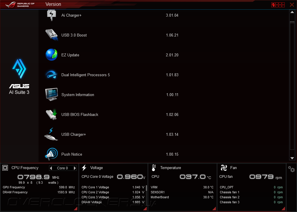

Учитывая обширный комплект отдельных утилит, не самое богатое наполнение AI Suite ничуть не удивляет.

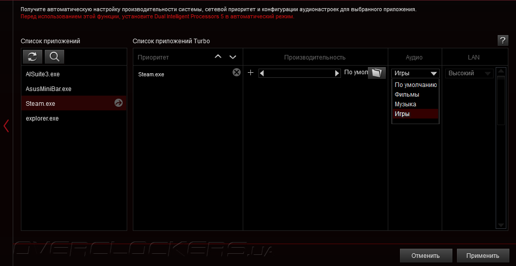

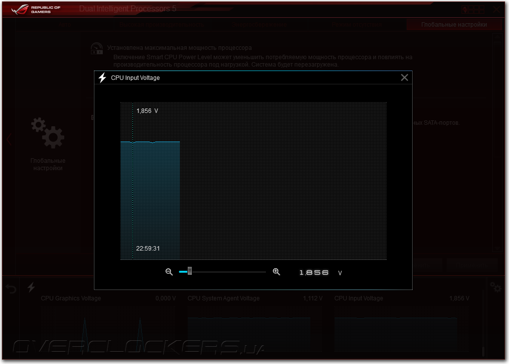

Специально никак не изменивший имени модуль Dual Intelligent Processors 5 поможет выполнить комплексную настройку системы благодаря наличию специального мастера буквально в одно нажатие. Идеальное решение для начинающих пользователей, которых смущает всё обилие настроек, коим обладает UEFI изделия. Пошагово проводится калибровка охладителей, затем можно приступить к разгону системы (путём выбора одного из трёх готовых профилей, аналогичным в UEFI).
Комплекс запланированных мероприятий требует изрядного времени для осуществления задуманного. Каждая из процедур сопровождается красочными иллюстрациями и неплохо локализированным на русский язык описанием. Общий прогресс также отображается в самом верху рабочего окна. По завершению можно изучить подробный отчёт о выполненной работе и полученных по её итогу результатах.
Использование AI Suite может быть полезно не только начинающим пользователям, ведь здесь с лёгкостью можно понять, какие именно настройки системы скрываются за полями Auto, которые частенько можно встретить в UEFI.
Функциональность AI Suite многократно была рассмотрена нами, в этот раз я лишь отмечу, что все доступные здесь настройки дублируют возможности UEFI. Однако все те тонкие настройки, коими обладает именно представитель серии ROG, на которые был сделан упор в обзоре возможностей UEFI, здесь отсутствуют. Поэтому специалистами высокого класса, как и прежде, будет произведена настройка системы исключительно классическим способом. Полезным могло бы оказаться свойство утилиты работать в качестве продвинутого монитора системных параметров, но пока что удобства в этом вопросе явно недостаточно, хотя имеющие возможности кое-как позволяют произвести требуемые наблюдения, в чём можно убедиться на примере графика кривой напряжения CPU Input Voltage.
