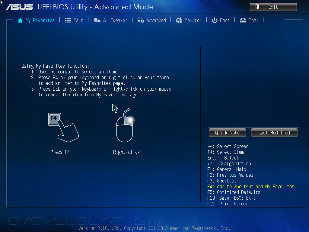

В режиме EZ Mode, что является заглавным по умолчанию, пользователю доступны все базовые операции по первоначальной настройке системы. Здесь можно установить текущую дату и время, активировать профиль XMP для комплекта оперативной памяти, форсировать один из трёх готовых профилей работы системных охладителей, изменить локализацию интерфейса и в один клик установить требуемый порядок опроса различных устройств для проведения процедуры загрузки операционной системы; их модели указываются в явном виде при наведении на них указателя мыши.
Кроме того, здесь можно почерпнуть информацию о подключенных устройствах SATA при помощи выпадающего окна. Все прочие настройки надлежит проводить в Advanced Mode.
В целом, UEFI, как и обещал центральный лозунг с обложки, не подвёл — его интерфейс и наполнение равноценны старшим, куда более дорогостоящим моделям. Даже такая приятная мелочь как создание закладок не была удалена в угоду бюджетного позиционирования устройства.

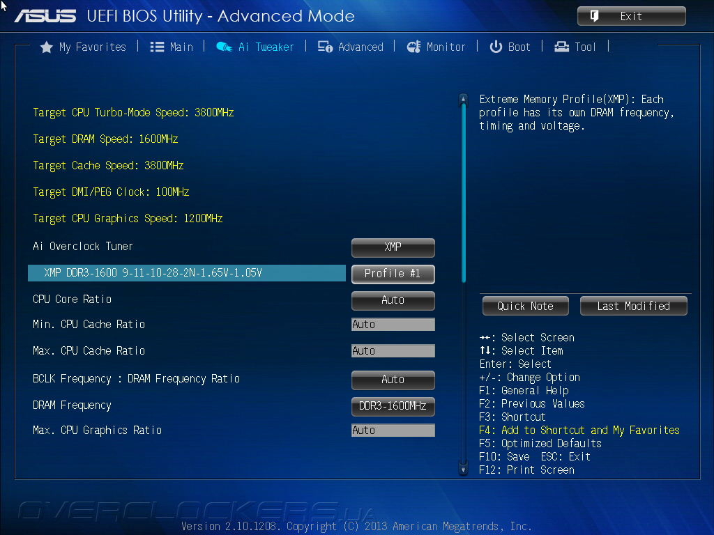

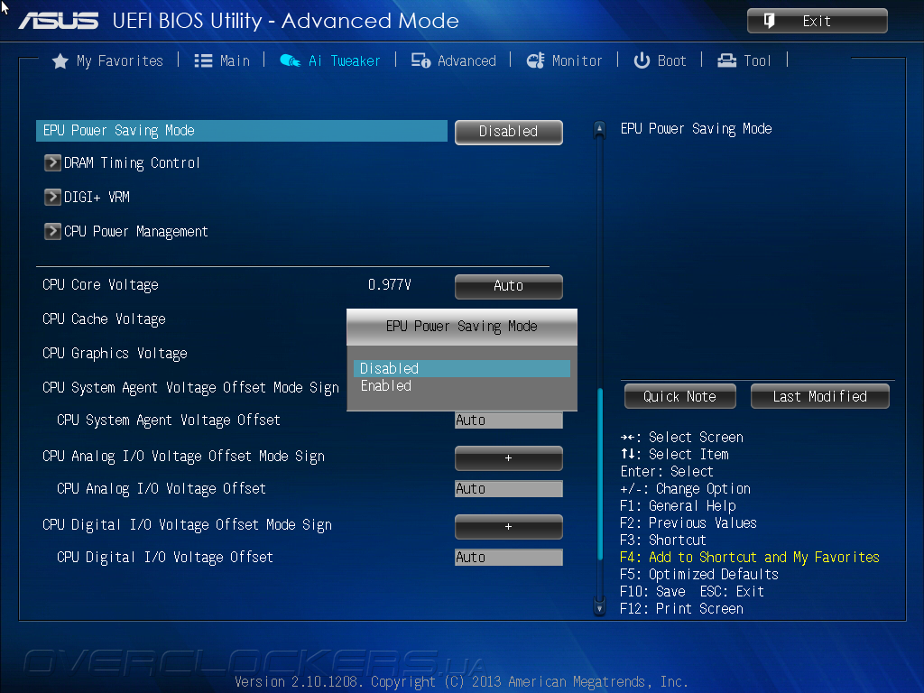

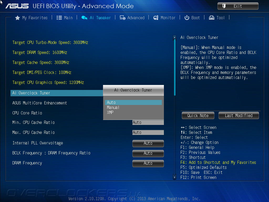

Ai Tweaker — основной раздел для проведения разгона. Его осмотр обнадёживает, ведь к изменению доступно множество питающих напряжений.
Ai Overclock Tuner лишился пункта Manual, и теперь здесь можно выбрать лишь профиль XMP.

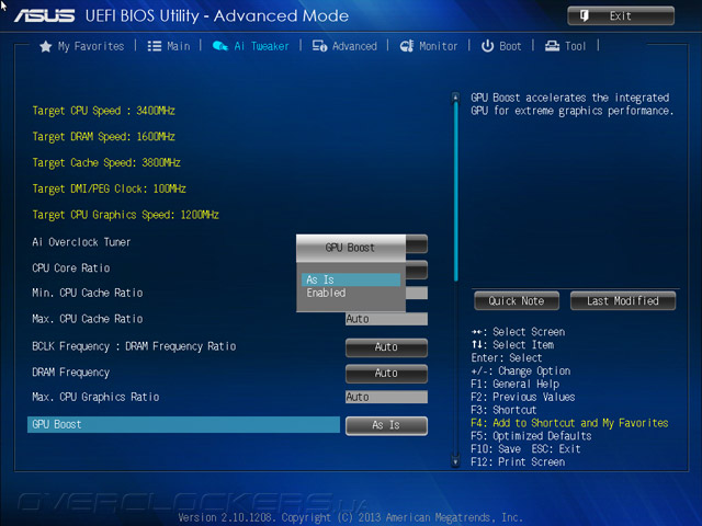

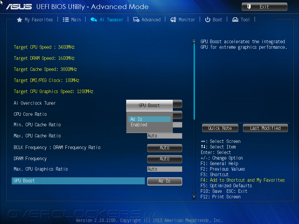

Пункт GPU Boost наличествует лишь при использовании интегрированного видеоадаптера; во время установки дискретной видеокарты он исчезает. Поэтому активировать разгон системы, по всей видимости, можно лишь посредством фирменного ПО — AI Suite 3 — из среды ОС.

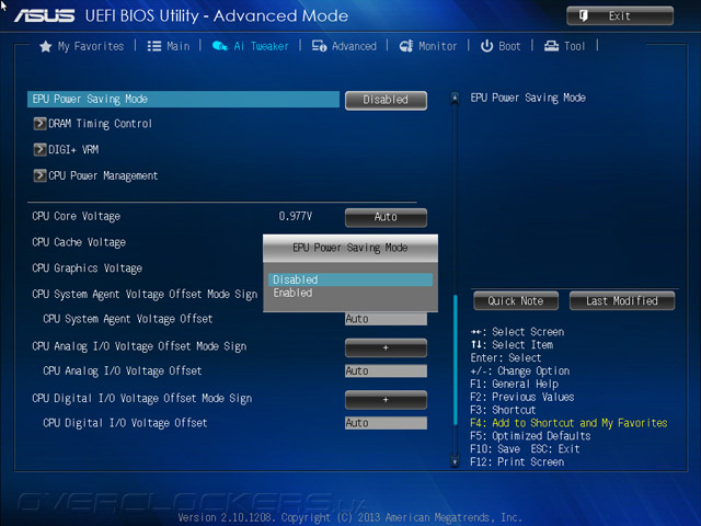

Один из узнаваемых, некогда хорошо рекламируемых пунктов — EPU Power Saving Mode — остался на своём месте.

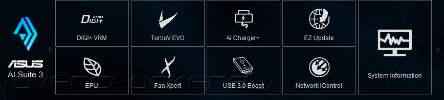

Состав комплекса AI Suite 3 на H81I-Plus выглядит не таким уже и упрощённым. Главное, что весь набор Performance and Power Saving Utilities на месте, в том числе и модуль по контролю системных охладителей Fan Expert 2.
Вначале убедимся в работоспособности инструмента под названием System Information.

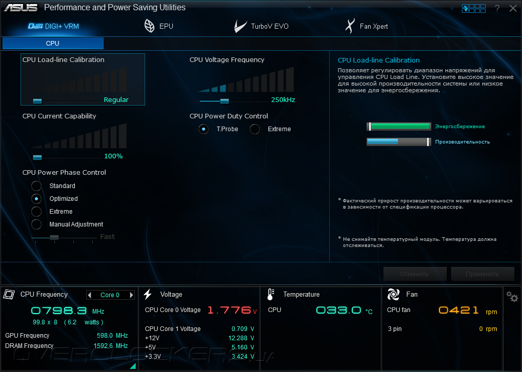

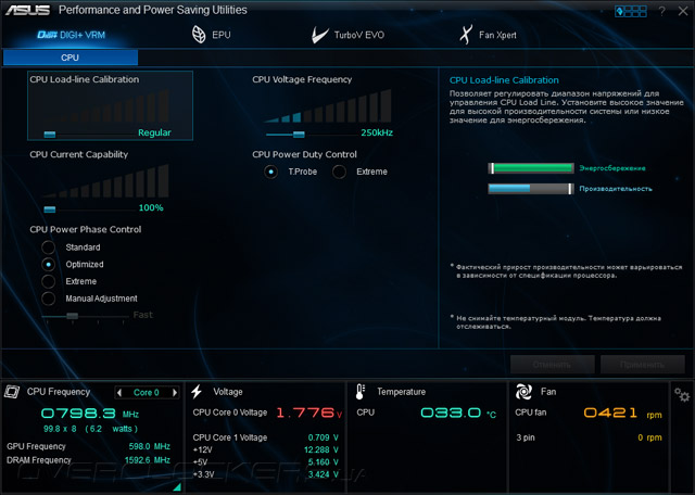

Весь спектр настроек DIGI+ VRM, EPU и TurboV EVO оказался сопоставим с более старшими, в том числе и идеологически, устройствами. Именно здесь доступен для использования режим Auto Tuning.

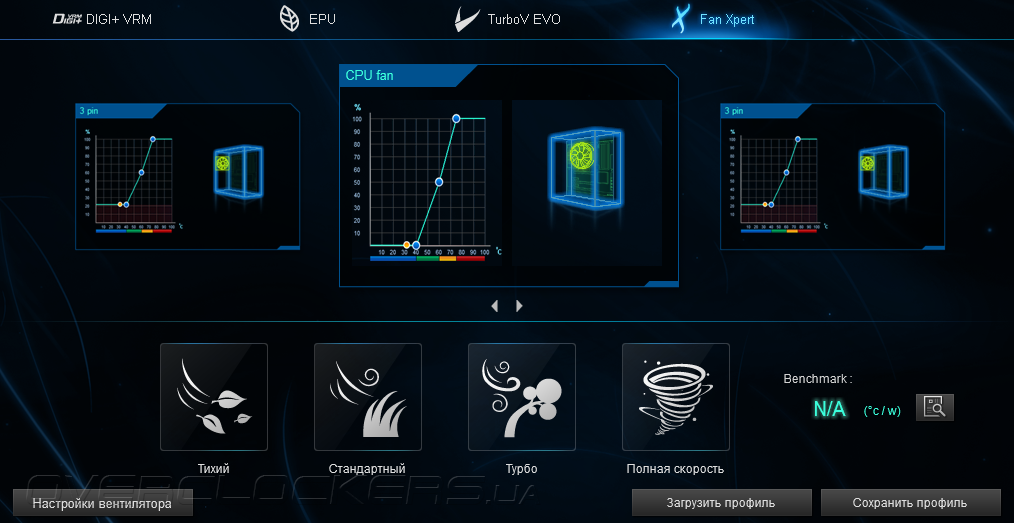

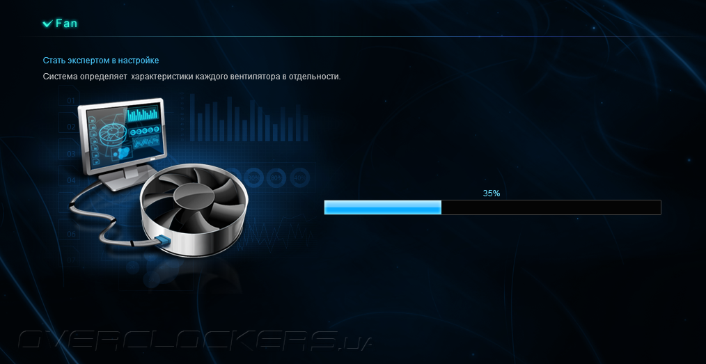

Мы уже неоднократно описывали широкие возможности фирменного комплекса по работе с вентиляторами. У H81I-Plus всего два канала для работы с охладителями. Процессорный вентилятор обязан быть четырёхконтактным для полноценной возможности управления его работой, а вот единственный системный охладитель может иметь любое исполнение.
Калибровка производится в одночасье на всех каналах.
От устройства к устройству в версии AI Suite 3 с номером сборки 1.00.56 тянется ошибка с неправильной интерпретацией питающего напряжения ЦП и действующего значения на вычислительных ядрах, но сама информация правильная, она лишь некорректно обозначена, поэтому особо волноваться не стоит.
