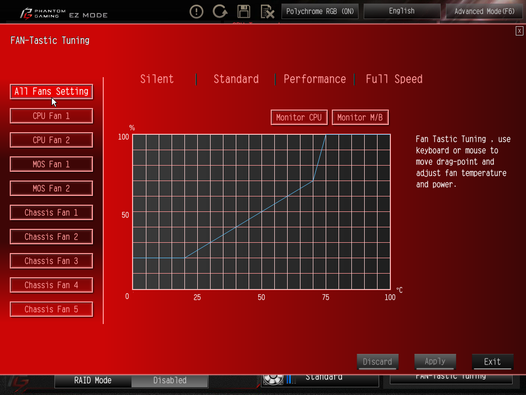

Ez Mode преобразился, оставив идею оформления прежней. Добавили график температурной кривой CPU и кнопку по деактивации подсветки.
Имеется девять (!) независимых каналов для работы с охладителями, два из которых привязаны к вентиляторам из структуры VRM.

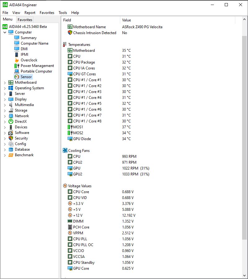

Отслеживаемых платой температурных отметок всего четыре, две соответствуют участку преобразователя напряжений. Однако в алгоритмы по замедлению вентиляторов включить можно только цифры от CPU и M/B. Главный процессорный канал для смены частоты вращения форсирует метод ШИМ, остальные системные каналы, равно как и второй процессорный, могут привлекать и способ смены действующего напряжения. У двух охладителей с именованием MOS выбор исключён ввиду готовых установленных моделей. Везде есть набор профилей, равно как и возможность оформления собственного сценария работы, включая и оба канала MOS. Мастер Fan Tuning проводит калибровку подключённых устройств с целью поиска минимального рабочего порога устройств. Более гибкие возможности заложены в фирменное ПО для Windows. Выделю также большое число системных напряжений, контролируемых в реальном времени.

Как мы уже ни единожды подчёркивали, имеется огромное число переменных для наблюдения. Несмотря на наличие четырёх температурных отметок, доступных плате, лишь два вида могут быть применены в качестве основы для функционирования СО даже в среде Windows, что уступает конкурирующим на рынке продуктам.

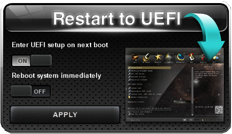

Restart to UEFI является ещё одним полезным инструментом, который сможет пригодиться для экспериментов с настройками, он функционировал без проблем.
