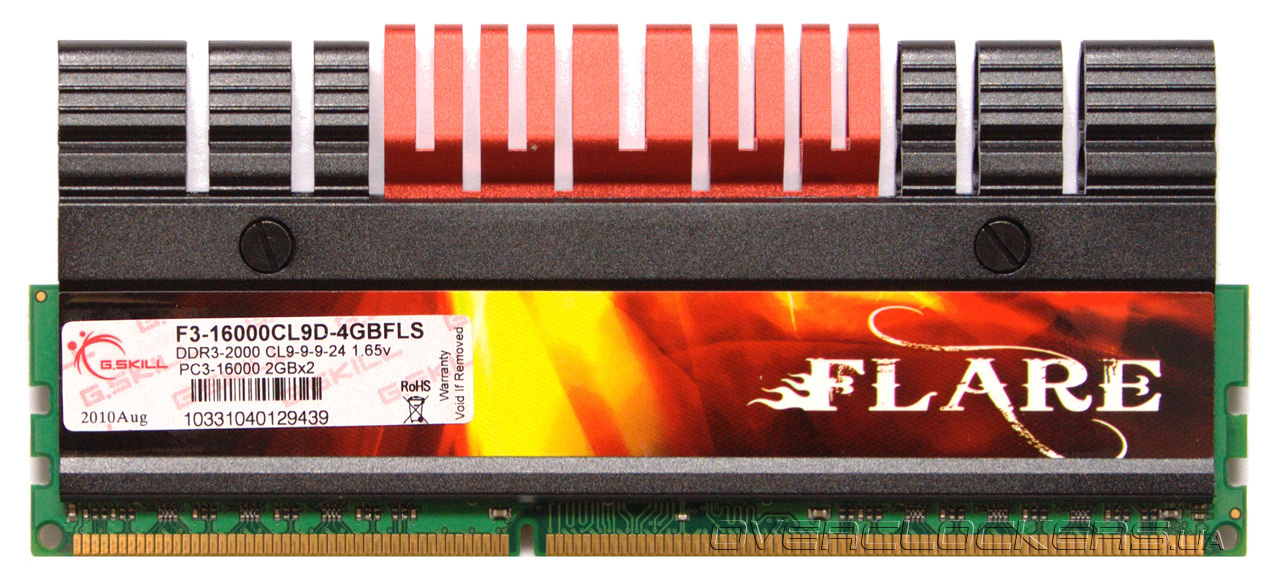

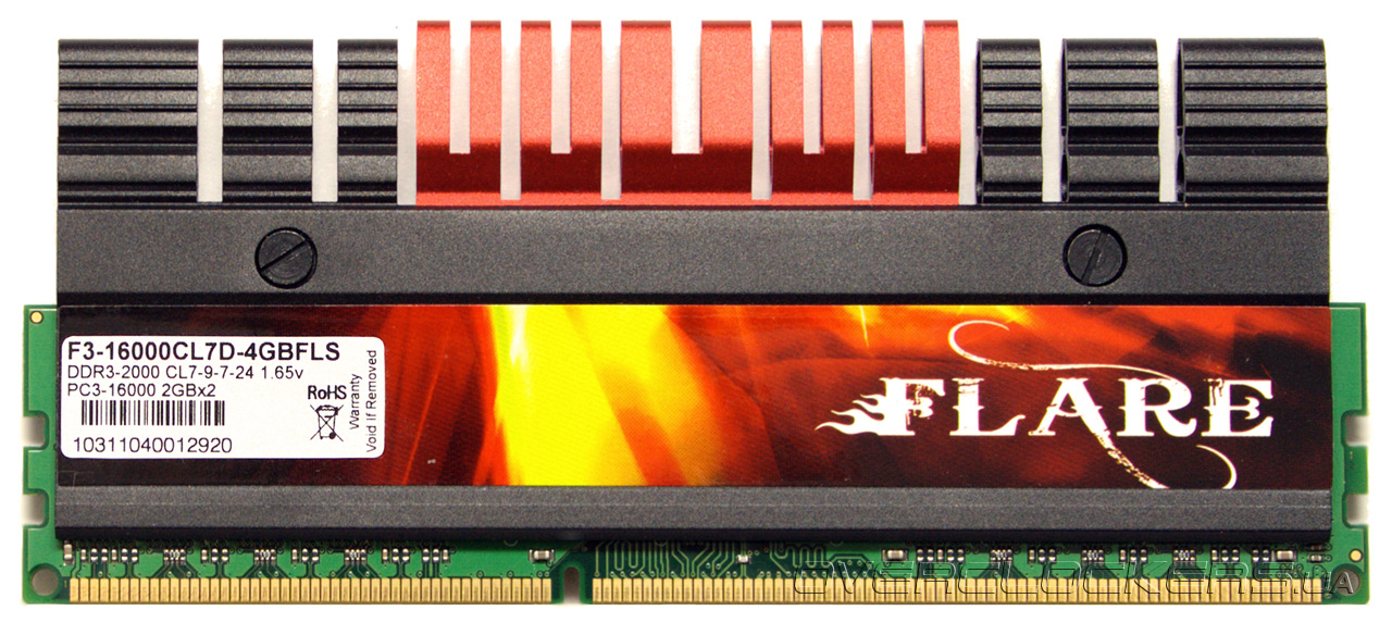

Внешний вид в полной мере соответствует названию «flare» – яркий. Планки оснащены массивными радиаторами черно-красной цветовой гаммы. За счет сложной структуры последних, обеспечивается довольно большая площадь рассеивания тепла, что вместе с активным охлаждением должно обеспечить неплохую эффективность.

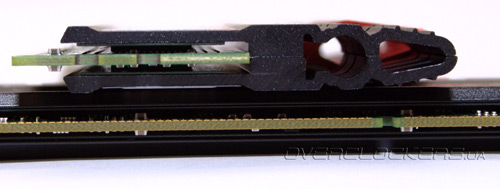

Гребешки довольно высоки, при использовании массивных процессорных кулеров, могут возникнуть проблемы с совместимостью. Радиатор, естественно, составной. Предположительно обе части крепятся друг к другу посредством винтов. Поскольку мы тестировали коммерческие образцы, то проверять правдивость последнего утверждения не решились в силу вероятности повредить модули.
Как уже было сказано ранее, внешние отличия между планками разных комплектов составляет лишь стикер с описанием основных характеристик. Притом следует заметить, что у младших моделей, этот самый стикер более информативен. На нем помимо всего прочего изображен логотип фирмы производителя и приблизительная дата выпуска.
В целом модули выглядят весьма современно. Такое оформление чем-то схоже с дизайном референсных видеоадаптеров AMD и непременно придется по душе пользователям, использующим такие видеокарты.

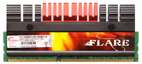

Ну и напоследок пара фотографий, изображающих данные модули памяти во всей красе:
![G.Skill DDR3-2000 Flare G.Skill DDR3-2000 Flare](/memory/ddr3-2000-gskill-flare/10-ddr3-2000-gskill-flare.jpg)

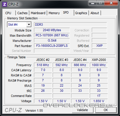

Также, для того, чтобы ознакомить читателя с данными, записанными в SPD модулей, приведем снимки утилиты CPU-Z 1.55 для младших...
![G.Skill F3-16000CL9D-4GBFLS G.Skill F3-16000CL9D-4GBFLS](/memory/ddr3-2000-gskill-flare/11-gskill-f3-16000cl9d-4gbfls.png)

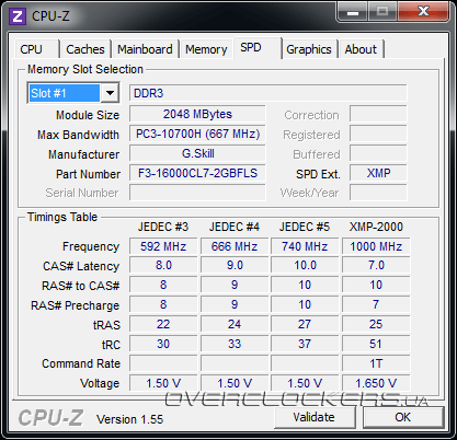

...и старших модулей соответственно.
![G.Skill F3-16000CL7D-4GBFLS G.Skill F3-16000CL7D-4GBFLS](/memory/ddr3-2000-gskill-flare/12-gskill-f3-16000cl7d-4gbfls.png)

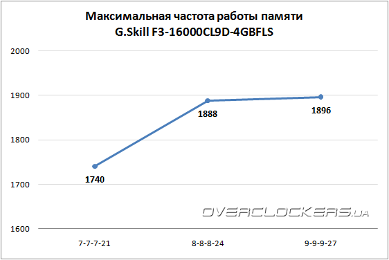

Начнем с комплекта G.Skill F3-16000CL9D-4GBFLS.
![G.Skill F3-16000CL9D-4GBFLS G.Skill F3-16000CL9D-4GBFLS](/memory/ddr3-2000-gskill-flare/14-gskill-f3-16000cl9d-4gbfls.png)
Видно, что в нашем случае оптимальным для повседневного использования является использование данного набора с таймингами 7-7-7-21, поскольку переход на большие значения не приносит каких-либо значительных улучшений в плане частоты. Однако если вам ценен каждый мегагерц, то следует обратить внимание, также на режим с CAS Latency 8. Задержки 9-9-9-27 оказался наихудшим. Возможно, тому виной использование нами в тестовой конфигурации процессора степинга С2.

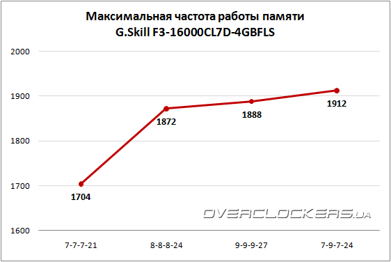

Теперь перейдем к набору G.Skill F3-16000CL7D-4GBFLS.
![G.Skill F3-16000CL7D-4GBFLS G.Skill F3-16000CL7D-4GBFLS](/memory/ddr3-2000-gskill-flare/15-gskill-f3-16000cl7d-4gbfls.png)
В целом картина схожа с предыдущим случаем. Своеобразным порогом частоты является значение 1900 МГц. Выше него поднять частоты не представляется возможным. Для значений 7-7-7-21 полученный результат в 1704 МГц является более чем хорошим. Из-за используемого процессора данный комплект не смог достичь своей номинальной частоты. Тем не менее результат, полученный при таймингах 7-9-7-24 можно назвать очень хорошим. Именно данный режим можно смело рекомендовать пользователям к использованию.
