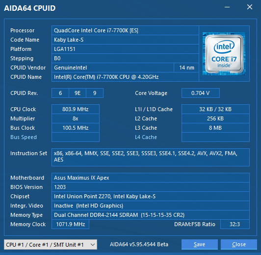

Возможности линейки кристаллов Kaby Lake-S описаны в обзоре младшей модели — Core i5-7600K. Весомых отличий от Coffee Lake-S нет, потому методика разгона будет такой же. С начальными настройками частота CPU равна 803,9 МГц (вновь играет роль слегка повышенная базовая), напряжение составляет 0,704 В.

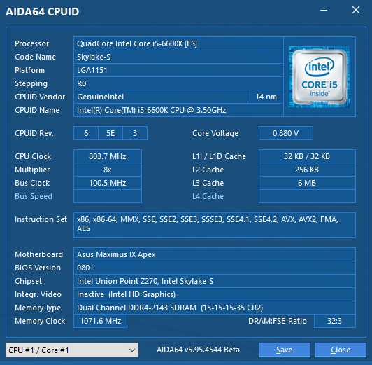

Работа в стоке и с разгоном при участии разной оперативной памяти уже нами рассматривалась, об этом упоминалось во вступлении. Сконцентрируемся на режиме работы именно в этот раз. В бездейственном состоянии частота равна 803,7 МГц при напряжении 0,88 В.
