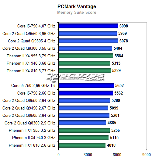

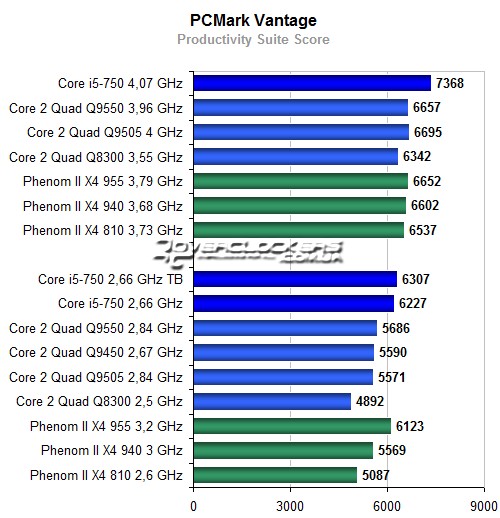

PCMark Vantage
Первый синтетический тест демонстрирует безоговорочное превосходство Core i5-750 над остальными участниками тестирования, превосходя даже Phenom II X4 955, работающий на 3,2 ГГц. В сравнении с Core 2 Quad на базе Yorkfield у Lynnfield преимущество около 13% на одной частоте.
В этом тесте разница уже не столь велика, хотя снова преимущество Lynnfield над старшим Yorkfield стремится к 10%. В отличие от прошлого теста в разгоне Core 2 Quad Q9505 и Core i5-750 демонстрируют идентичные результаты.
В тесте Productivity Suite мы вновь наблюдаем преимущество Lynnfield над Yorkfield с 12МБ кэша около 10%. Если старший процессор AMD в этом тесте обходит соперников Intel прошлого поколения, то Core i5 ему уже «не по зубам».

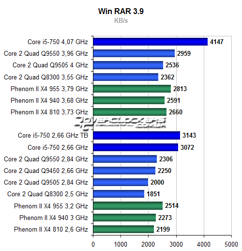

WinRAR
В этом архиваторе наблюдается и вовсе огромное преимущество Lynnfield над предшественниками — более 30%. Активация Turbo Boost помогает выиграть еще пару процентов, но не более. Лидерские позиции Core i5 с разгоном только укрепляются, и при частоте 4066 МГц этот процессор демонстрирует уже преимущество в 40% над Q9550 и 47% над Phenom II X4 955. Впрочем, результаты теста производительности в WinRar сильно зависят от производительности подсистемы памяти, и при реальном архивировании разница может уже быть не столь ошеломительная.

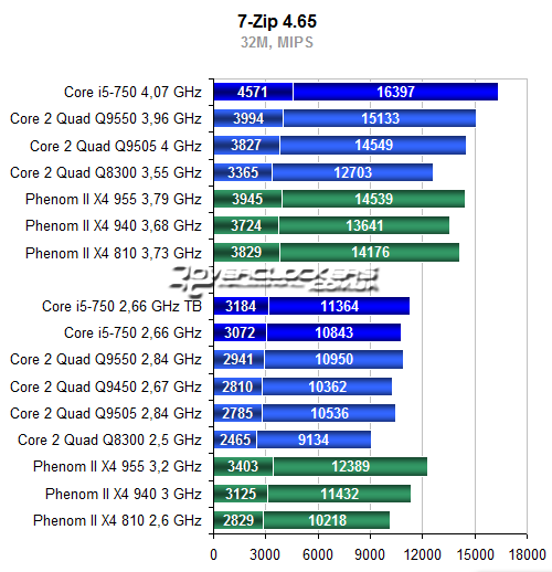

Архиватор 7-Zip к процессору Lynnfield относится довольно прохладно. Производительность Core i5 лишь немногим выше, чем у Core 2 Quad Q9450. Обойти Q9550 ему удается при активации Turbo Boost. В этом же режиме рассматриваемый процессор не дотягивает лишь 0,6% до показателей Phenom II X4 940, работающего на 3 ГГц. С разгоном Core i5-750 снова оказывается впереди всех.

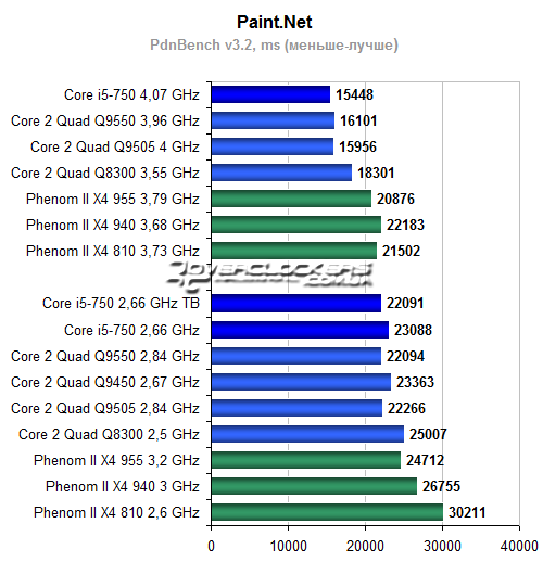

Paint.Net
В этом тесте Lynnfield на частоте 2,66 ГГц оказался производительнее Yorkfield с 12 МБ кэша с такой же частотой лишь на 1%. В режиме Turbo Boost наш процессор уже идет на равных с Core 2 Quad Q9550. С разгоном же вполне традиционно Core i5 превосходит других соперников, разница с Core 2 Quad вновь не велика, но уже более 3%.

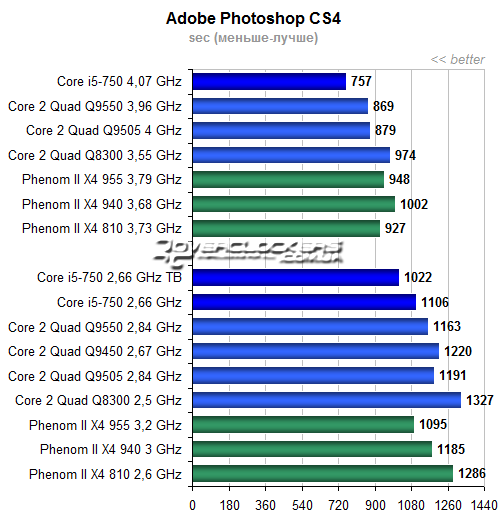

Adobe Photoshop
В Adobe Photoshop младший Lynnfield уверенно обходит всех других соперников Intel даже без Turbo Boost, уступая 11 секунд только AMD Phenom II X4 955. В турбо-режиме Core i5 вне конкуренции, обгоняя старший процессор Phenom II уже более чем на минуту. С разгоном Core i5-750 справляется с задачей почти на две минуты быстрее старших Core 2 Quad, работающих на частотах около 4 ГГц, и почти на три минуты быстрее чем разогнанные до 3,7-3,8 ГГц соперники от AMD.

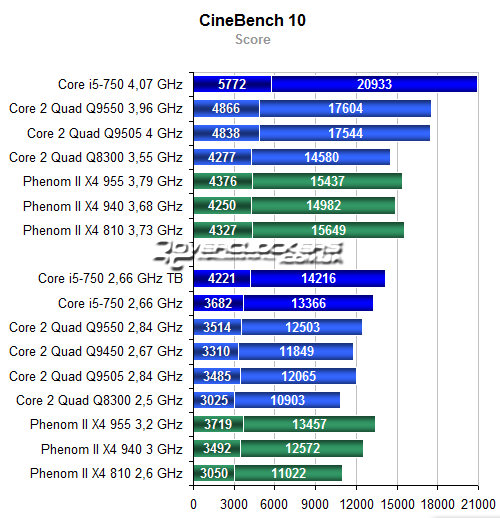

CineBench
При одной и той же частоте разница между Lynnfield и Yorkfield с 12 МБ кэша достигает 13% в пользу первого. В режиме Turbo Boost процессор Core i5 демонстрирует результаты больше, чем у стальных соперников. Без «турбирования» CPU уступает только Phenom II X4 955 и то менее одного процента. А на частоте 4066 МГц рассматриваемый процессор и вовсе оказывается вне конкуренции: Core 2 Quad на 4 ГГц уступают ему до 19%, а Phenom II X4 на частотах 3,7-3,8 ГГц до 33%.

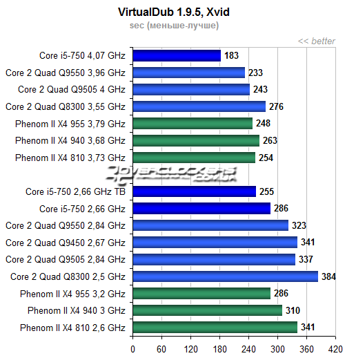

Кодирование видео Xvid в VirtualDub
И снова никаких неожиданностей. Core i5 справляется с задачей быстрее всех. Только без Turbo Boost идентичный уровень производительности демонстрирует один лишь Phenom II X4 955 (и это при большей на 540 МГц частоте). При одинаковой частоте Lynnfield выигрывает у Yorkfield практически минуту. При разгоне до 4,07 ГГц преимущество Core i5-750 над остальными соперниками при повышенных частотах исчисляется еще большими цифрами. Интересно, что младший Core 2 Quad Q8300 даже на 3,5 ГГц по производительности немного уступает Core i5-750 с Turbo Boost. Да и старший Phenom II X4 только с разгоном до 3,8 ГГц выигрывает у рассматриваемого процессора в таком режиме всего лишь семь секунд.

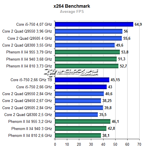

X264 Benchmark
В номинальных режимах Core i5-750 уступает одному Phenom II X4 955, да и то, не так уж и много. Преимущество Lynnfield над Yorkfield при одной частоте достигает 12%. С разгоном ни один процессор просто не состоянии достойно соперничать с рассматриваемым CPU, который обходит своих предшественников почти на 16%, а представителей AMD на 20% и более.

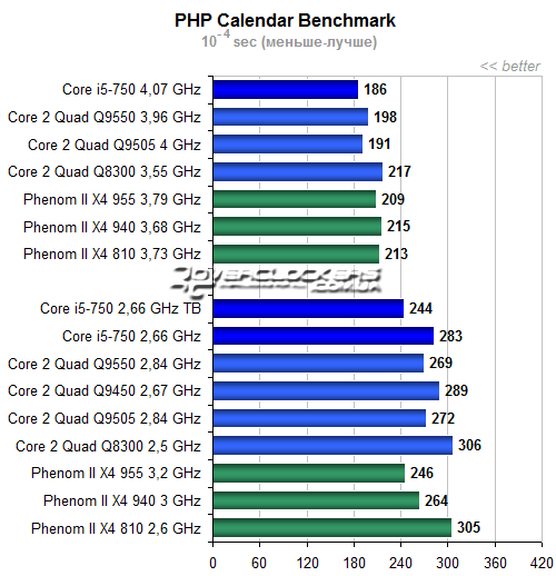

PHP Benchmark
В этом тесте, чувствительном в основном лишь к частоте самого процессора, Core i5-750 тоже не ударил лицом в грязь, и в режиме Turbo Boost оказался не хуже чем высокочастотный Phenom II X4 955. С разгоном же процессор вновь справляется с задачей быстрее всех, хотя разница с Core 2 Quad уже минимальна.

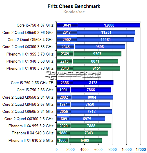

Fritz Chess Benchmark
Core i5 немного производительнее Core 2 Quad Q9550 только в режиме Turbo Boost. На 2,66 ГГц он незначительно уступает старшим четырехъядерным CPU прошлого поколения, обходя Core 2 Quad Q9450 лишь на 2,8%. С разгоном младший Lynnfield укрепляет свои позиции, обходя ближайших конкурентов (Core 2 Quad Q9505 и Q9550) примерно на 7%.

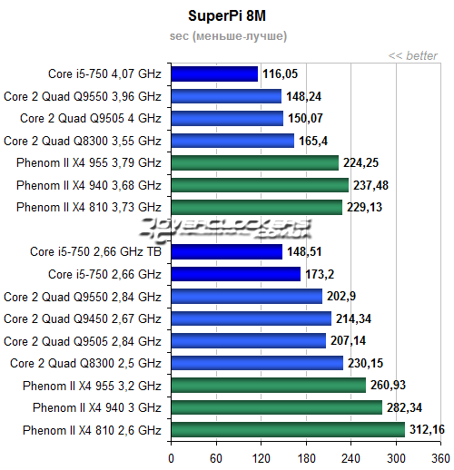

Super Pi
В этом тестовом приложении Core i5-750 демонстрирует весьма внушительное преимущество над всеми процессорами в номинальном режиме даже без активации Turbo Boost. Относительно Core 2 Quad на ядре Yorkfield с кэшем 12 МБ при одной и той же частоте у Lynnfield преимущество почти 23%. Остальные соперники с разгоном в лучшем случае демонстрируют такой же результат как Core i5 без разгона, но с Turbo Boost. Игровые приложения

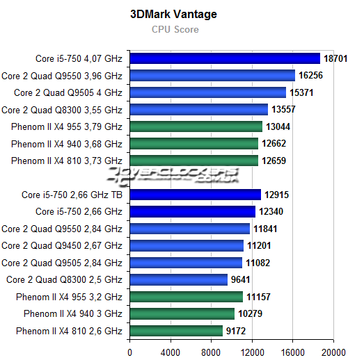

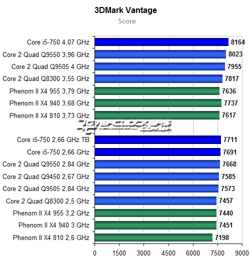

3DMark Vantage
Первый игровой тест демонстрирует полное превосходство Core i5-750 над остальными соперниками. Младший Lynnfield умудряется обойти Core 2 Quad Q9550 и Phenom II X4 955 даже без активации Turbo Boost. А при включении этого режима Core i5 демонстрируют такие же результаты, как разогнанные AMD Phenom II X4. У предшественников Intel под Socket LGA775 не все так печально, но с разогнанным Lynnfield они тоже не могут соперничать, не смотря на то, что с разгоном они все достигли частот близких к 4 ГГц.

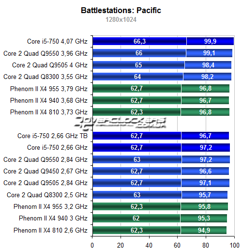

Battlestations: Pacific

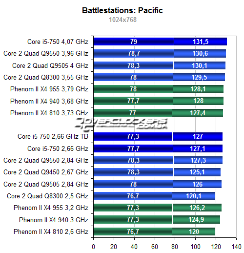

В этой игре, несмотря на высокий fps, мы «уперлись» в возможности видеокарты, и, как следствие, разница в результатах минимальна. Это объясняется и особенностью выбранной скриптовой сценки, которая создает минимальную нагрузку на CPU. В любом случае Core i5 вместе с Core 2 Quad Q9550 демонстрируют самые высокие результаты в этой игре. При активации Turbo Boost заметно минимальное падение производительности, но говорить о чем-то конкретном при такой малой разнице сложно.

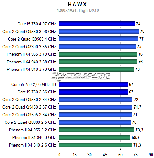

H.A.W.X.

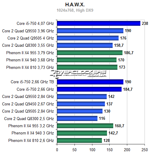

Одно из немногих игровых приложений, в котором процессоры AMD ощутимо производительнее старых Intel Core 2 Quad, да и то, лишь в низком разрешении. Но более новый Core i5-750, в отличие от предшественников, не уступает конкурентам из «зеленого лагеря», обходя при 2,66 ГГц старший их процессор с частотой 3,2 ГГц на целых 15%. Превосходство Lynnfield над старшими Yorkfield при одной частоте достигает почти 35%! Зато режим Turbo Boost почти никак не сказывается на результате — лишь плюс 3%. При разгоне отрыв лидера от прочих соперников не менее внушительный.
А вот при максимальном качестве изображения расстановка сил меняется. Такой шустрый в более слабом режиме, Core i5-750 внезапно занимает последние места. И что интересно, режим Turbo Boost уже никак не сказывается на производительности, да и от разгона толк небольшой.

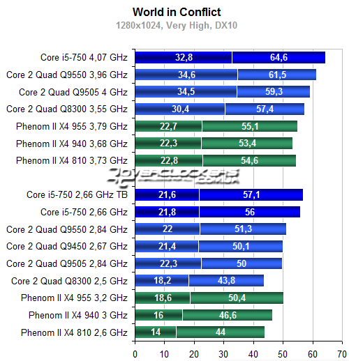

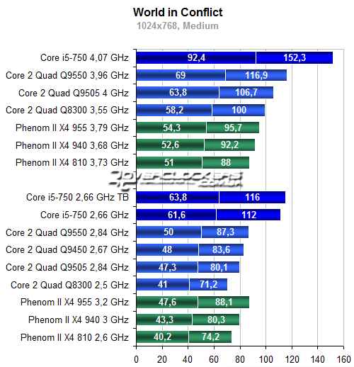

World in Conflict
Intel Core i5 в очередной раз демонстрирует недостижимый для соперников уровень производительности. Преимущество над Yorkfield около 30%. Все процессоры кроме Core 2 Quad Q9550 с разгоном лишь приближаются к показателям лидера, работящего в номинале. Да и у Core 2 Quad Q9550 на 3,96 ГГц не особо-то и внушительное преимущество над Core i5-750 с Turbo Boost, учитывая огромную разницу в частоте.
Более высокое разрешение и более тяжелые настройки графики немного умеряют пыл «неудержимого» Core i5-750, и теперь всем разогнанным Core 2 Quad удается обойти его результат в номинальном режиме. По минимальному fps лидер сдает позиции старшим Core 2 Quad еще более ощутимо, и даже в номинале по этому параметру не обходит Core 2 Quad Q9550.

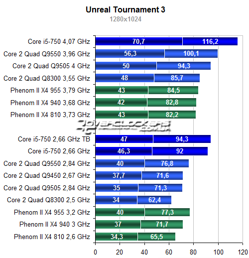

Unreal Tournament 3

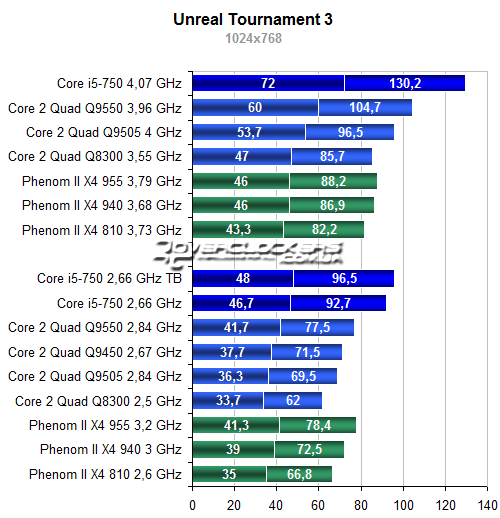

В Unreal Tournament 3 несменный лидер отодвигает всех соперников «на задворки». Для процессоров AMD все и вовсе печально — они даже при разгоне до 3,8 ГГц не могут продемонстрировать такие же результаты как Core i5-750 при 2,66 ГГц. Да и над предшественником Core 2 Quad Q9450 преимущество достигает почти 30%, а Core 2 Quad Q9550 уступает значительные 20%. Режим Turbo Boost повышает показатели Lynnfield не более чем на 4%. С разгоном соотношение сил между процессорами Intel почти не меняется, а вот отставание AMD от них лишь увеличивается.

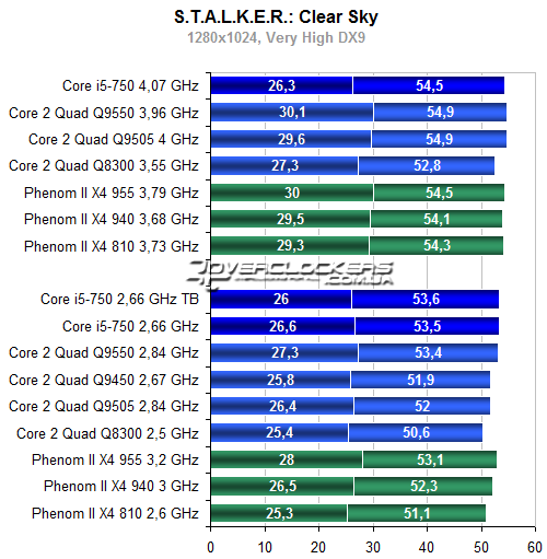

S.T.A.L.K.E.R.: Clear Sky

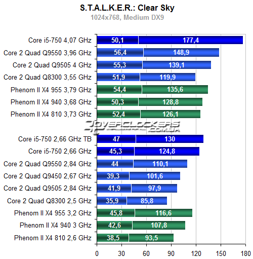

В этой игре, почти неоптимизированной под многопоточность, Core i5 тоже демонстрирует очень высокие результаты по среднему fps на фоне всех остальных CPU. А вот по минимальной частоте кадров все не так однозначно. Если в низком разрешении и есть какой-то прирост, то в 1280х1024 этот параметр вообще не меняется, да и прироста среднего fps в этом разрешении тоже почти нет.

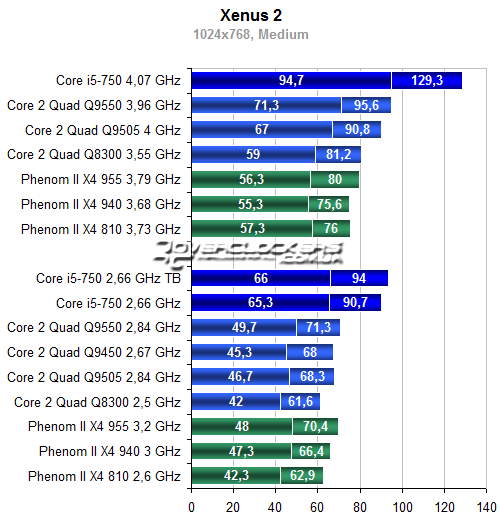

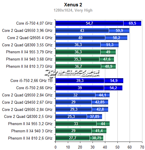

Xenus 2
В отличие от предыдущей игры в этом отечественном проекте Core i5-750 закрепляет за собой лидерство без каких-либо оговорок. Преимущество его над старшими моделями Core 2 Quad и Phenom II X4 достигает почти 30% в низком разрешении и 23% в высоком. Да и с разгоном конкурентам слабо удается хоть как-то наверстать такое отставание. Процессоры AMD по традиции при разгоне до 3,7-3,8 ГГц не достигают показателей Core i5 на номинальных 2,66 ГГц.

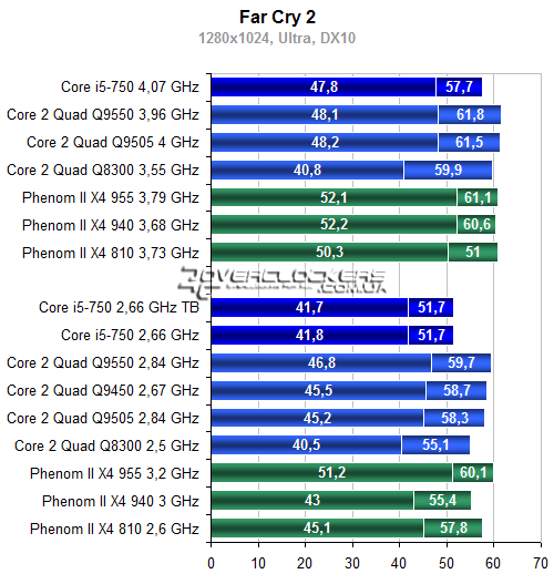

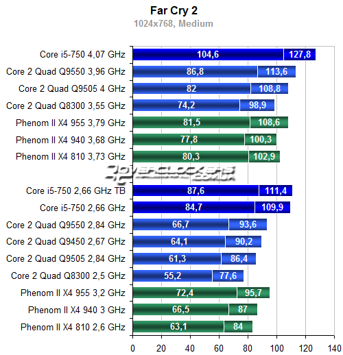

Far Cry 2
В низком разрешении Core i5-750 как обычно оказывается «шустрее» всех и «бедные» процессоры AMD снова не могут достигнуть таких же результатов при повышении частот до 3,7-3,8 ГГц.
А вот при максимальных настройках совершенно неожиданно Core i5 вновь становится аутсайдером, как это было в H.A.W.X. И снова никаких преимуществ Turbo Boost не дает, как и разгон (в основном прирост по минимальному fps).

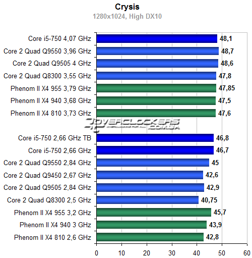

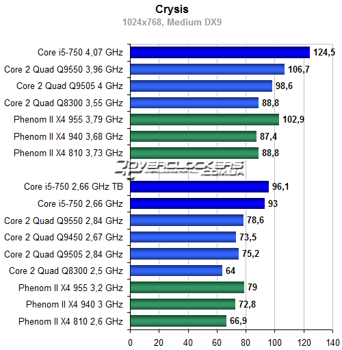

Crysis
В низком разрешении все вполне предсказуемо и лидерские позиции Core i5-750 неоспоримы. Преимущество Lynnfield над Yorkfield с 12 МБ кэша при одинаковой тактовой частоте 2,66 ГГц составляет 26%. С активированным Turbo Boost (который приносит лишь 3%) преимущество над старшими Core 2 Quad Q9550 и Phenom II X4 955 достигает 21-22%, а при разгоне эти соперники уменьшает свое отставание лишь до 17-20%.
В высоком же разрешении в номинальных режимах лидерство Core i5 тоже не вызывает вопросов, даже несмотря на то, что в таком режиме производительность уже заметно упирается в наш видеоадаптер. А вот с разгоном CPU почему-то демонстрирует результат чуть ниже, чем старшие Core 2 Quad. Разница конечно мизерная, но все же это не погрешность, которая по результатам нескольких прогонов теста обычно укладывается в значительно меньшие рамки.

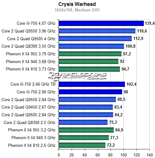

Crysis Warhead

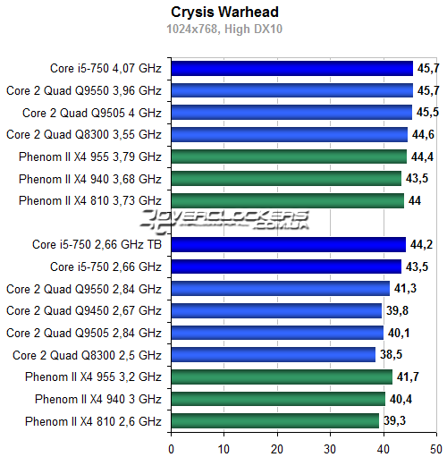

Crysis Warhead не преподносит сюрпризов и во всех разрешениях Core i5 безоговорочный лидер, а идентичные результаты с Q9550 в 1280х1024 при разгоне вполне объясняются недостаточной мощностью видеокарты, которая и сыграла роль «ограничителя». В низком разрешении преимущество Lynnfield над Yorkfield при одной частоте 2,66 ГГц достигает 17,5%. Активация Turbo Boost помогает повысить результат на 4,5 %, причем таких показателей соперники от AMD не могут достигнуть и в разгоне. Занявший второе место на «пьедестале» Core 2 Quad Q9550 уступает лидеру от 10% (без Turbo Boost) до 16% в номинале и 10% при разгоне.

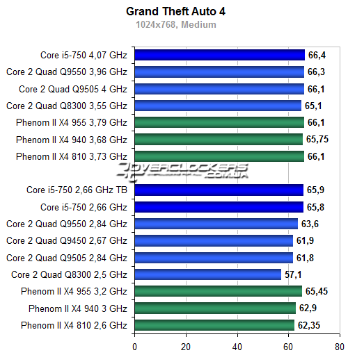

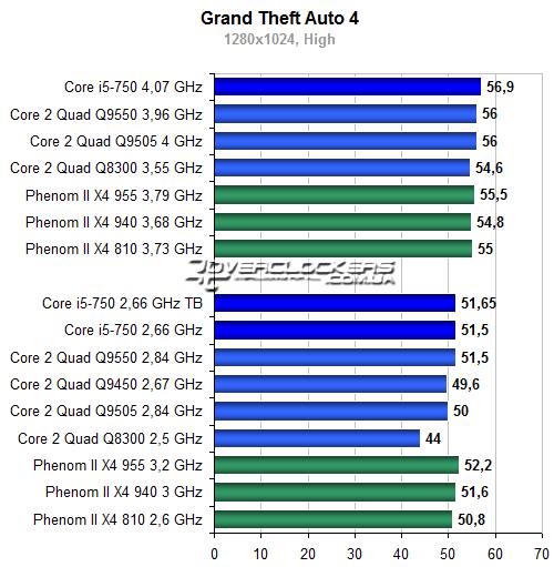

Grand Theft Auto 4
По результатам тестирования в этой чрезвычайно процессорозависимой игре видно, что и требования к видеоподсистеме у нее тоже довольно высокие, несмотря на далеко не передовую графику. В итоге, что в низком, что в высоком разрешениях мы уперлись в некий «потолок» и различия между процессорами исчисляются совсем мизерными значениями, что при нестабильности самого встроенного бенчмарка зачастую можно списать и на погрешности измерений. Правда, это не мешает в разрешении 1024х768 при средних настройках Core i5-750 вполне уверенно занимать место лидера, а вот при более высоких настройках он уже немного уступает Phenom II X4 955. Зато в этом же режиме (при разрешении 1280х1024) с разгоном, когда результаты всех процессоров, казалось бы, уперлись в граничное значение 56 кадров и выше, уже не «пускает» видеокарта, Core i5 внезапно продемонстрировал более высокий (почти на 1 кадр) результат. А это уже явно выходит за рамки погрешности, и лишний раз демонстрирует мощный потенциал Lynnfield.

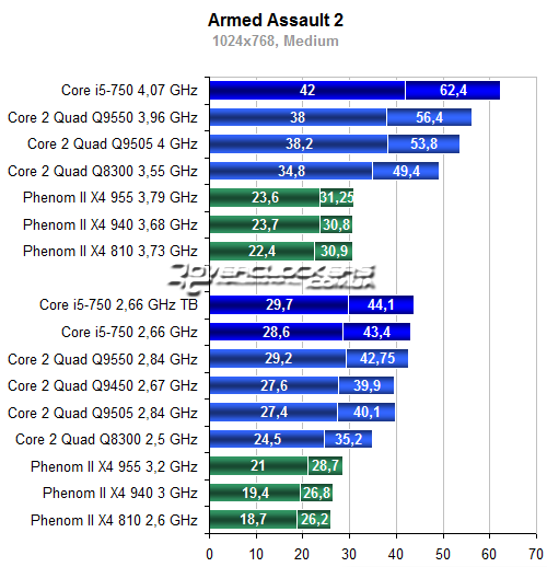

Armed Assault 2
Низкие результаты процессоров AMD в этом тестовом приложении мы уже отмечали в недавнем материале. Напомним, что мы используем предрелизную демо-версию игры, которая оснащена своим игровым тестом. Вполне возможно, что в полной версии игры, обросшей огромным числом патчей, производительность Phenom II значительно подросла.
Объект же нашего обзора, Intel Core i5-750, вполне ожидаемо является лидером, но и Core 2 Quad Q9550 отстает от него буквально на считанные проценты. С разгоном же Core i5 при 4,07 ГГц обходит Core 2 Quad Q9550 на 3,96 ГГц уже на более существенные 10%.

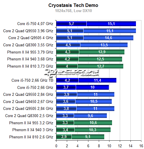

Cryostasis: Sleep of Reason (Анабиоз)
В этом слабо оптимизированном под многоядерные процессоры приложении Core i5-750 удается обойти старшие Core 2 Quad Q9505 и Core 2 Quad Q9550 только при активации Turbo Boost. С разгоном наиболее существенное преимущество Lynnfield по минимальному fps (что для этого бенчмарка при программной обработке NVIDIA PhysX как раз более актуально), а по среднему fps с ним наравне идет разогнанный старший Core 2 Quad.
