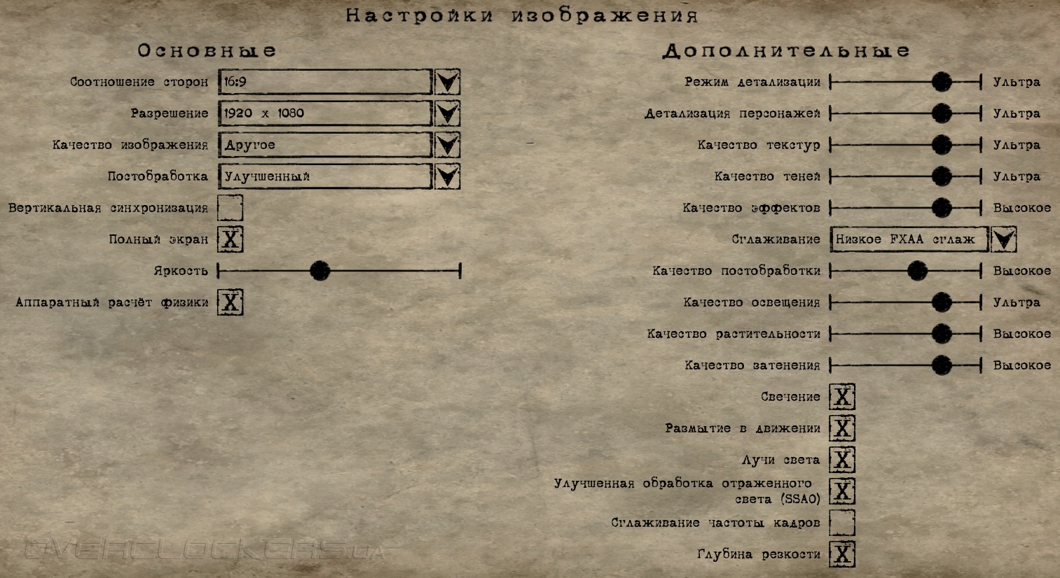

Red Orchestra 2: Heroes of Stalingrad
Еще одна игра, в которой тест проводился во время сетевых схваток. Все сказанное выше про Battlefield 3 актуально и в этой игре. Но сам процесс тестирования можно осуществить более простым способом. В игре есть режим наблюдателя, который мы и использовали для замеров fps во время сетевой схватки. Мы активировали режим от третьего лица и постоянно переключались между участниками сетевой игры, регулируя при этом ракурс камеры так, чтобы охватить наиболее активную игровую зону. На каждом игроке задерживались на несколько секунд. Поскольку переключение осуществляется между всеми участниками, то можно было наблюдать совершенно различные действия и батальные сцены. Время теста ограничено 5 минутами. Совершалось 7-8 повторов такого теста, чтобы свести погрешность к минимуму. В качестве тестового полигона выбрана была карта Rakowice. Карта не самая популярная, но по странному стечению обстоятельств она была активна на многих серверах в момент начала наших тестов. Потом, правда, пришлось немного пожалеть о таком выборе, ведь приходилось долго ловить момент, когда наберется большая группа людей или хотя бы ботов на такой карте.
Графика близка к максимальной. Ниже уровня Ultra понижено лишь качество постобработки и FXAA. Поскольку параметров в игре много, приводим скриншот настроек.
Отметим, что после обновления игры до Rising Storm исчез параметр «сглаживание частоты кадров», не позволяющий игре выдавать более 62 fps. Это лечится изменением "bSmoothFrameRate=True" на "bSmoothFrameRate=False" в файле ROEngine.ini (Documents/ROGame/Config).

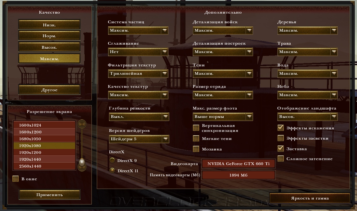

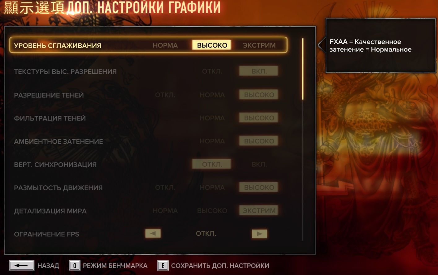

Total War: Shogun 2
Три прогона встроенного теста. Активен профиль максимального качества под DirectX 11. Дополнительные параметры не включались. Отметим, что к этим параметрам относятся тесселяция, DOF и сложное затенение, которые мы обычно всегда включаем во время тестирования видеокарт. Для более ясного представления ситуации приводим соответствующую иллюстрацию.
