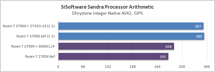

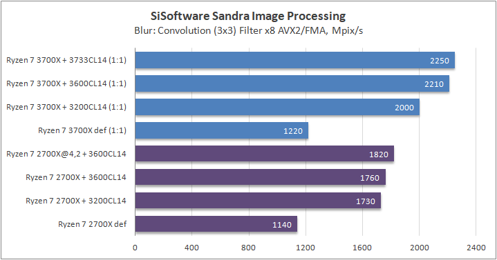

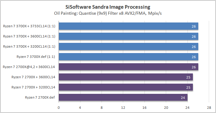

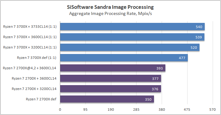

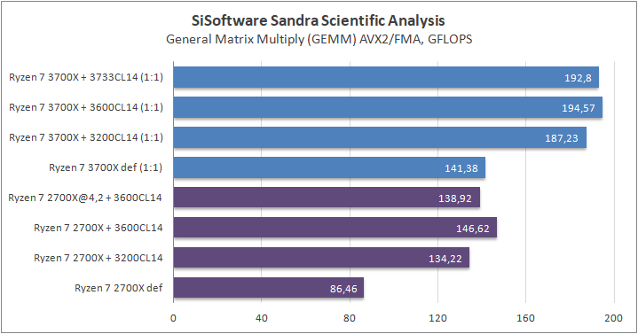

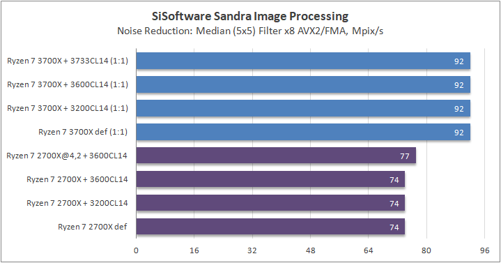

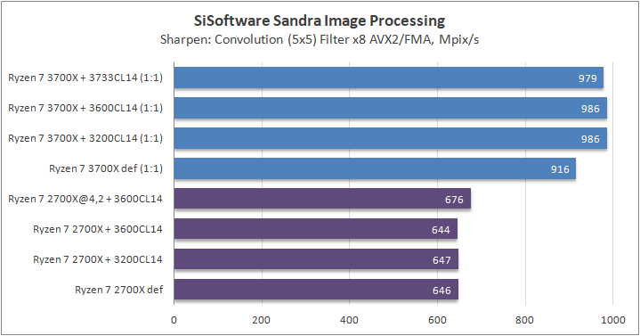

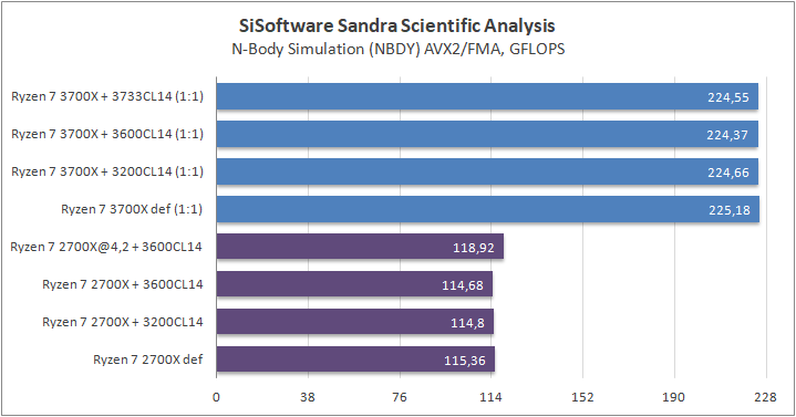

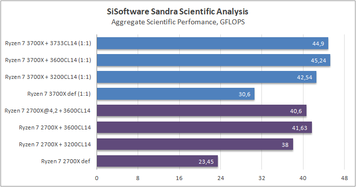

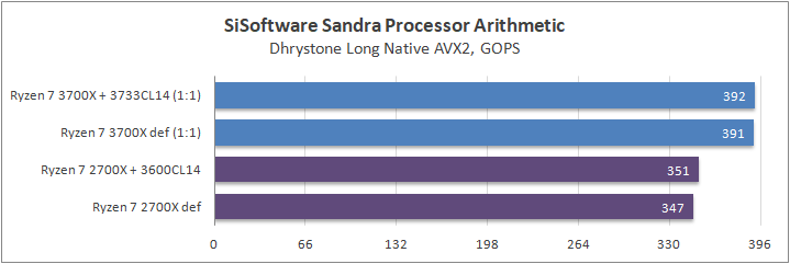

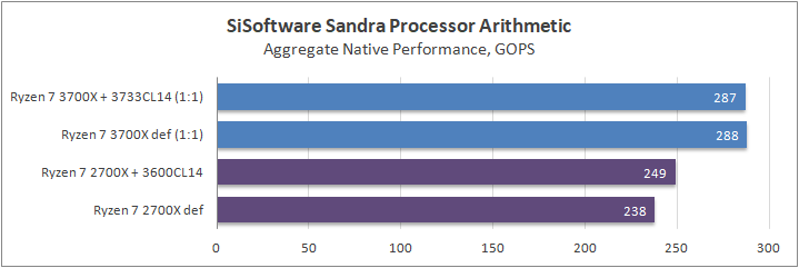

Sisoftware Sandra
Разгон Matisse или в поисках пределаРазгон Matisse или в поисках пределаРазгон Matisse или в поисках пределаРазгон Matisse или в поисках пределаРазгон Matisse или в поисках предела
Разгон Matisse или в поисках пределаРазгон Matisse или в поисках пределаРазгон Matisse или в поисках пределаРазгон Matisse или в поисках пределаРазгон Matisse или в поисках пределаРазгон Matisse или в поисках пределаРазгон Matisse или в поисках пределаРазгон Matisse или в поисках пределаРазгон Matisse или в поисках предела

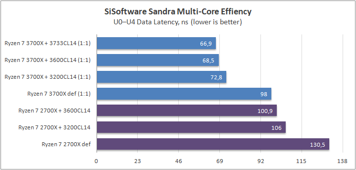

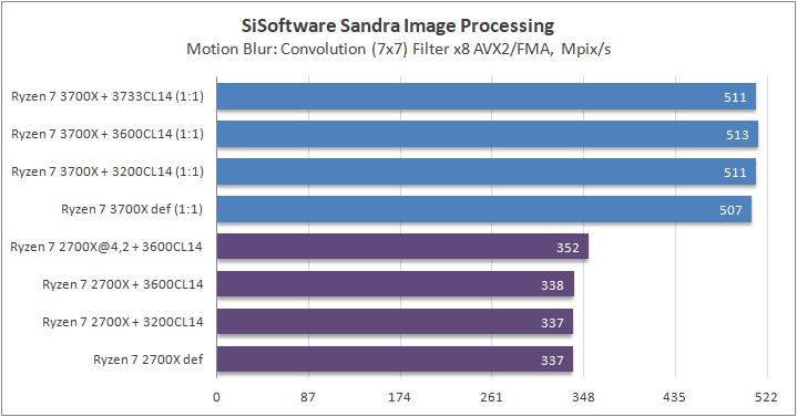

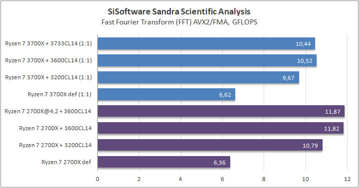

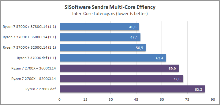

Данный пакет мне нравится тем, что, во-первых, он уже достаточно давно на рынке, во-вторых — ребята следят за обновлениями и, в-третьих, — огромное число тестов, альтернатив которым, по сути, нет.

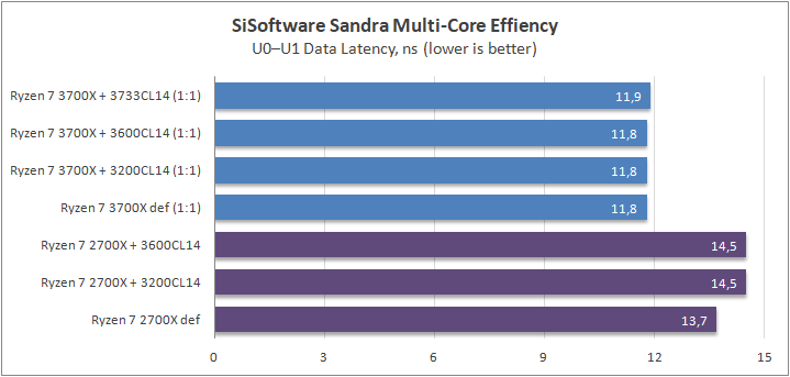

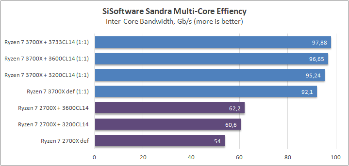

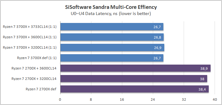

К примеру, тот же тест эффективности взаимодействия ядер и комплексов между собой. Multi-Core Effiency отлично продемонстрировал изменения, которые были сделаны в архитектуре. Межъядерные задержки в самом лучшем сценарии (U0-U10) имеют разницу в 34% при использовании разгона ОЗУ. Рост пропускной способности между ядрами достиг величины в 96 гигабайт в секунду (!) против 64 Гбайт/с в прошлом поколении. Не могу не упомянуть рост в 2,7 раза математической производительности в пересчете на ватт, что, несомненно, понравится любителям работать с графическими пакетами, которые требуют огромных вычислительных ресурсов.

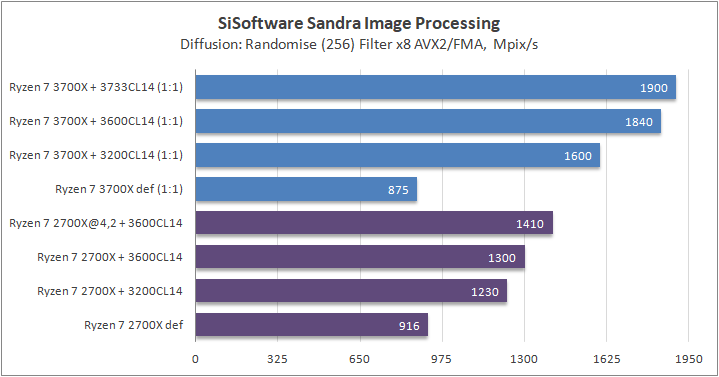

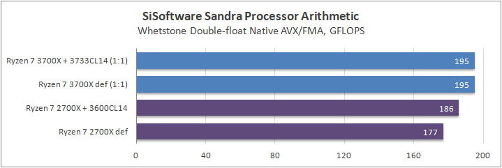

В качестве примеров я сделал для вас большое сравнительное тестирование в разных задачах, начиная от математического моделирования и заканчивая обработкой фотографий.

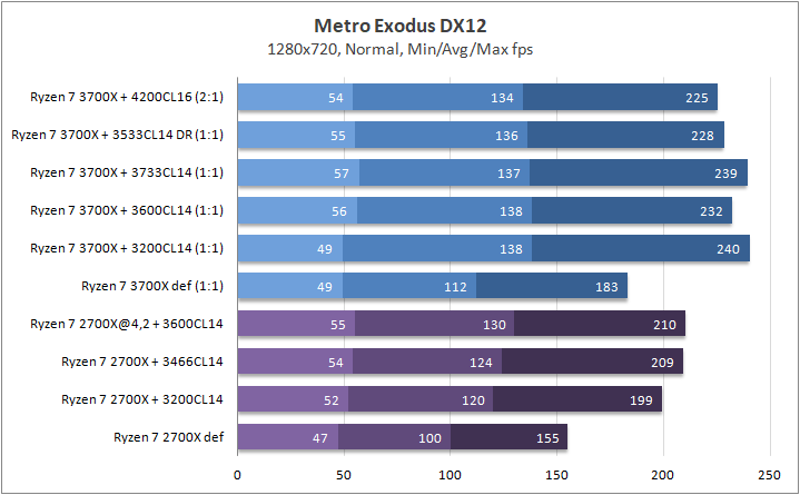

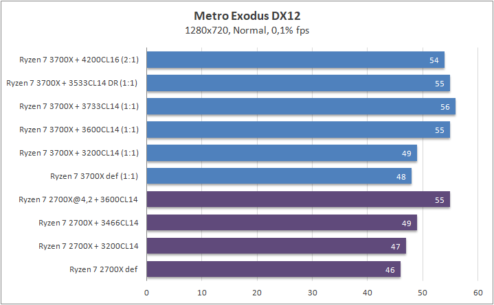

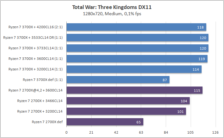

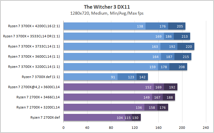

Игры

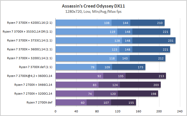

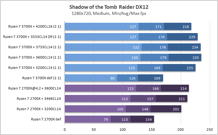

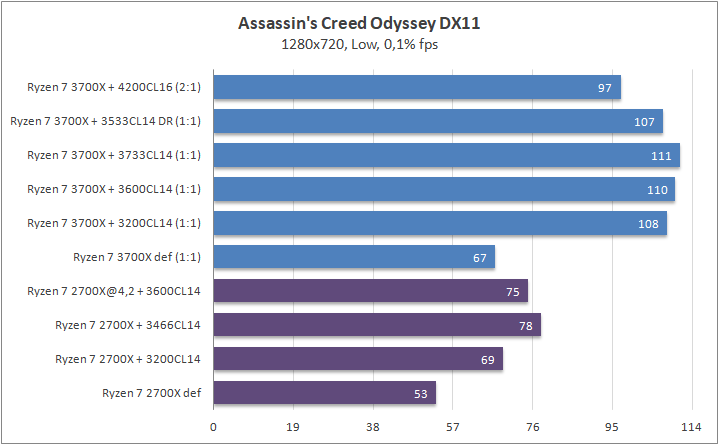

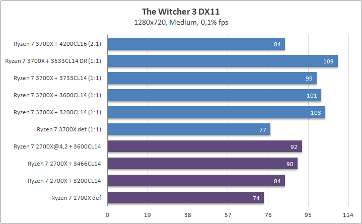

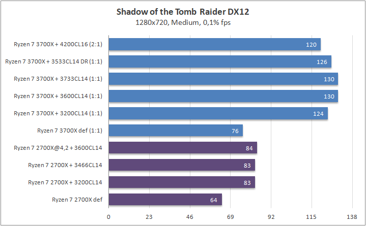

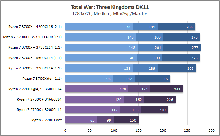

Что касается игр, то почти в любом сценарии был замечен серьезный рост 0,1% fps. Это, безусловно, крутая новость для киберспортсменов, когда ничто и никто не должны влиять на скилл. Средняя частота кадров «по больнице» возросла на 20%, а средняя загрузка видеоядра в субмаксимально низких разрешениях (720p) составила около 70–85%, что говорит нам о том что пора на рынок выпустить что-то посерьезней, чем GeForce RTX 2080 Ti. Я напомню, что это был лишь Ryzen 7 3700Х. С мощью темной красной стороны в лице Ryzen 7 3900Х я познакомлю вас спустя некоторое время.
