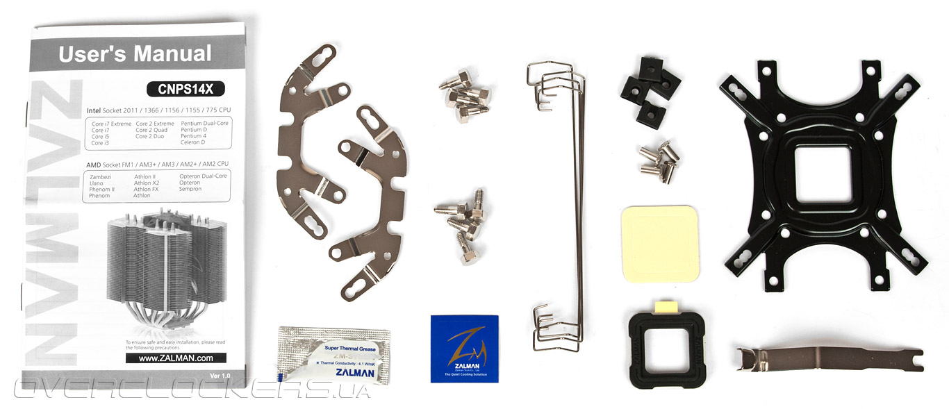

С совместимостью рассматриваемой модели и различных платформ нет никаких проблем. Охладитель подходит для установки на все современные процессоры, включая Intel Socket LGA2011 и AMD FM1. В комплекте есть весь необходимый набор креплений, инструкция, наклейка с логотипом компании, пакетик термопасты, скобы для установки двух дополнительных вентиляторов и небольшой ключ.

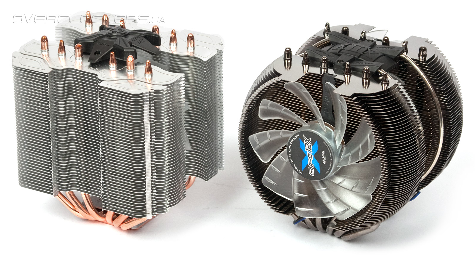

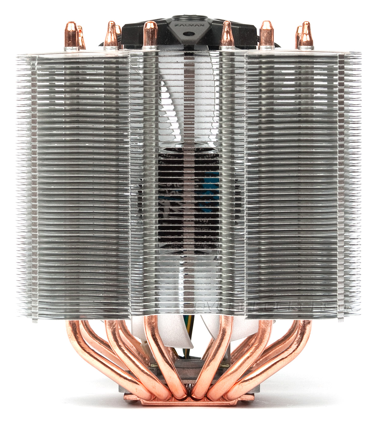

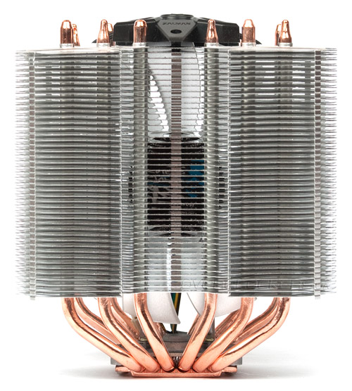

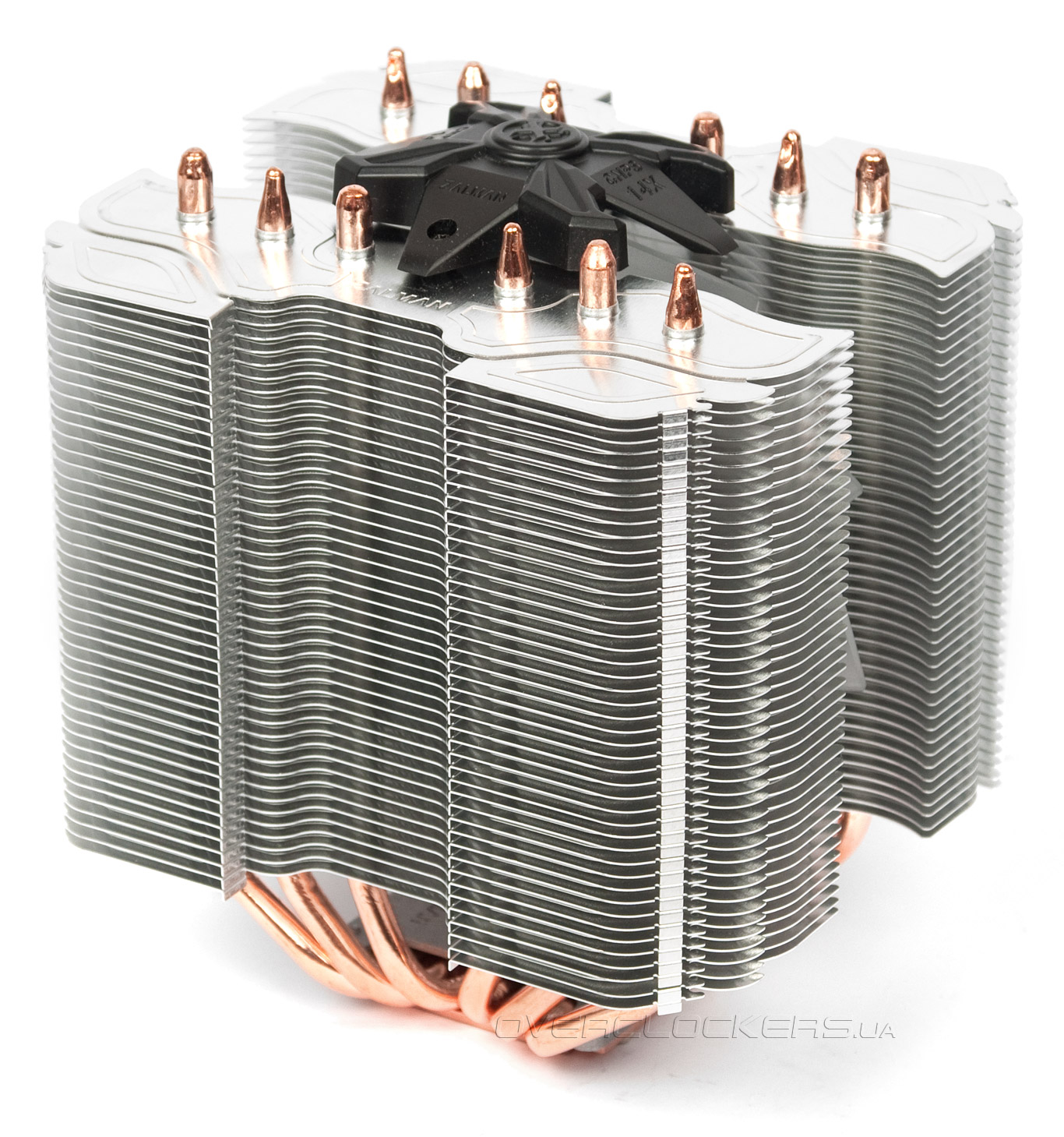

В отличие от кулера Zalman CNPS12X новинка имеет классическую прямоугольную форму, что несомненно должно сказаться на общей площади рассеивания тепла. И действительно, по сравнению с вычурным решением, CNPS14X обладает площадью около 10,5 тыс. см², тогда как предшественник — почти на тысячу меньше. Также кулер уже и тоньше, чем старая модель, но выше и легче: 140 х 126 х 159,3 мм и 875 г соответственно.

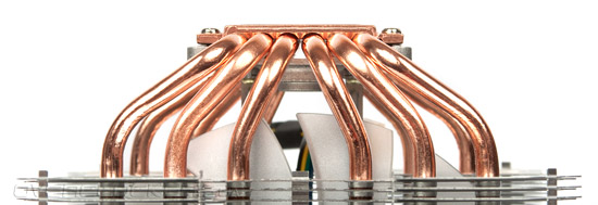

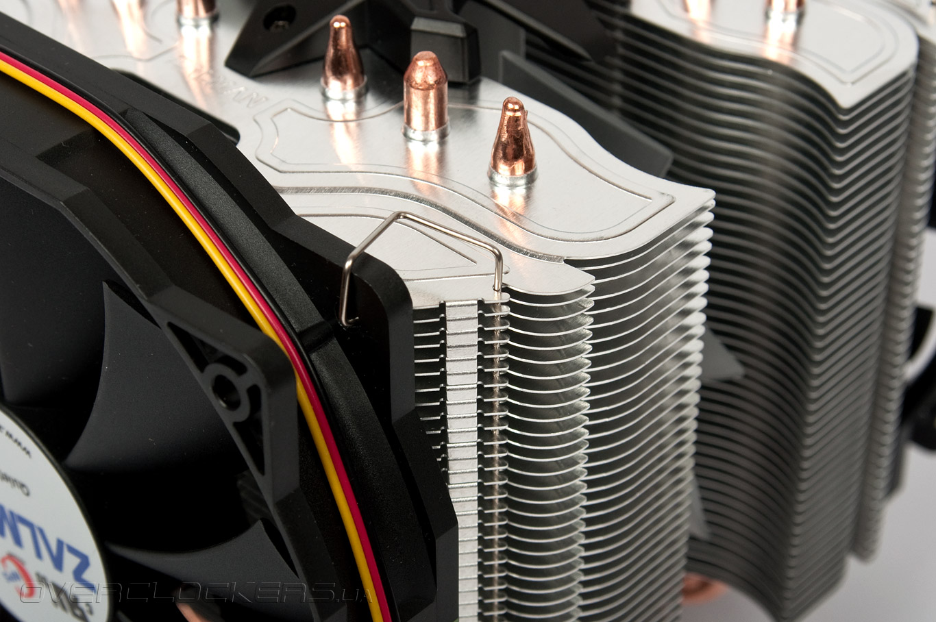

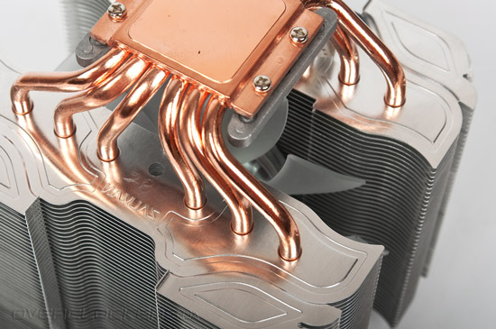

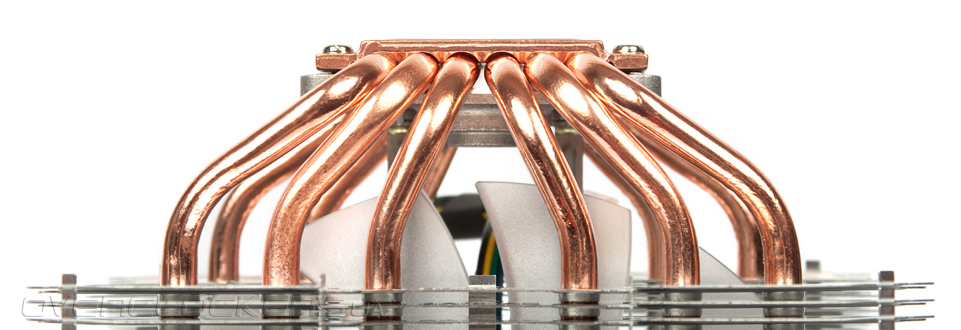

В конструкции кулера используется шесть U-образных тепловых трубок диаметром 6 мм, на каждую сторону которых нанизано по 45 алюминиевых пластин толщиной 0,4 мм каждая. Межреберное расстояние составляет 2 мм, что положительно скажется на эффективности при низкой скорости работы вентилятора. Трубки не распределены равномерно по радиатору, а сгруппированы по три и расположены дальше от центра.

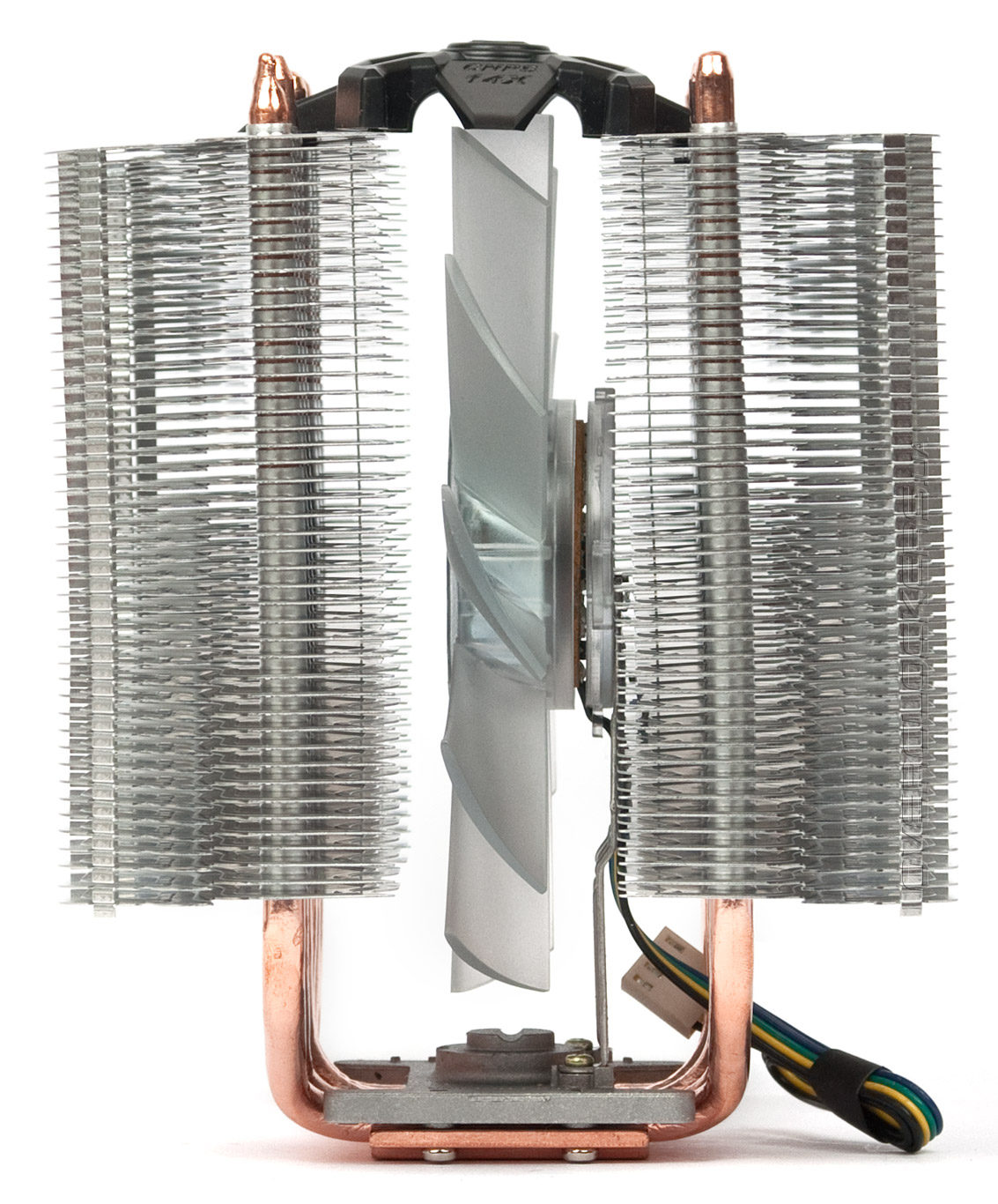

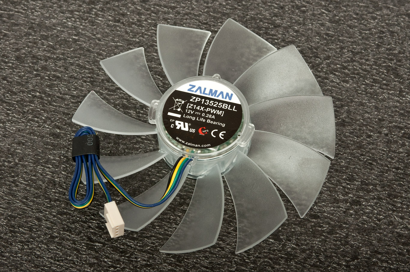

Между радиаторами достаточно места для установки вентилятора толщиной даже 35 мм, но производитель использовал открытую 135-мм «вертушку» с прозрачными лопастями и без рамки, закрепленную на металлической стойке.
По мнению инженеров Zalman так удастся снизить уровень шума и кулер будет лучше справляться с охлаждением. Некоторым пользователям такой подход вряд ли понравится, а в случае выхода из строя вентилятор сложно будет заменить.

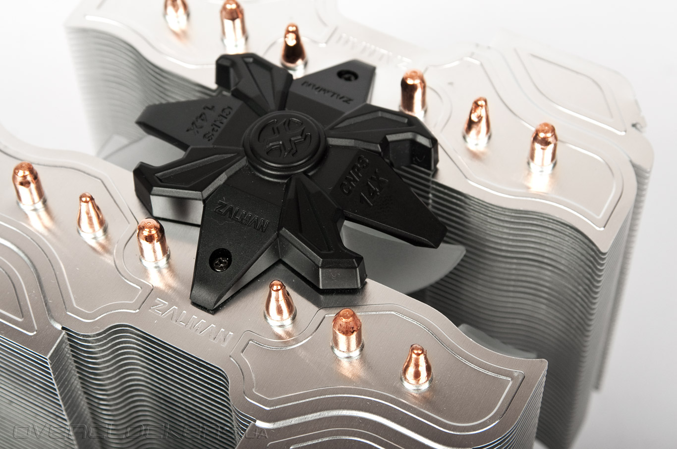

Сверху оба радиатора соединяет между собой декоративная пластиковая накладка, частично выполняющая еще и защитные функции, предотвращая попадание постороннего предмета в работающий вентилятор.
Форма пластин неправильная, с узором и выступами. Возможно, так достигается как эстетическая сторона изделия, так и производительная. Крепятся они к трубкам «сухим» методом, т.е. просто напрессованы, какого-либо припоя или клея обнаружено не было. Но даже так они сидят плотно.

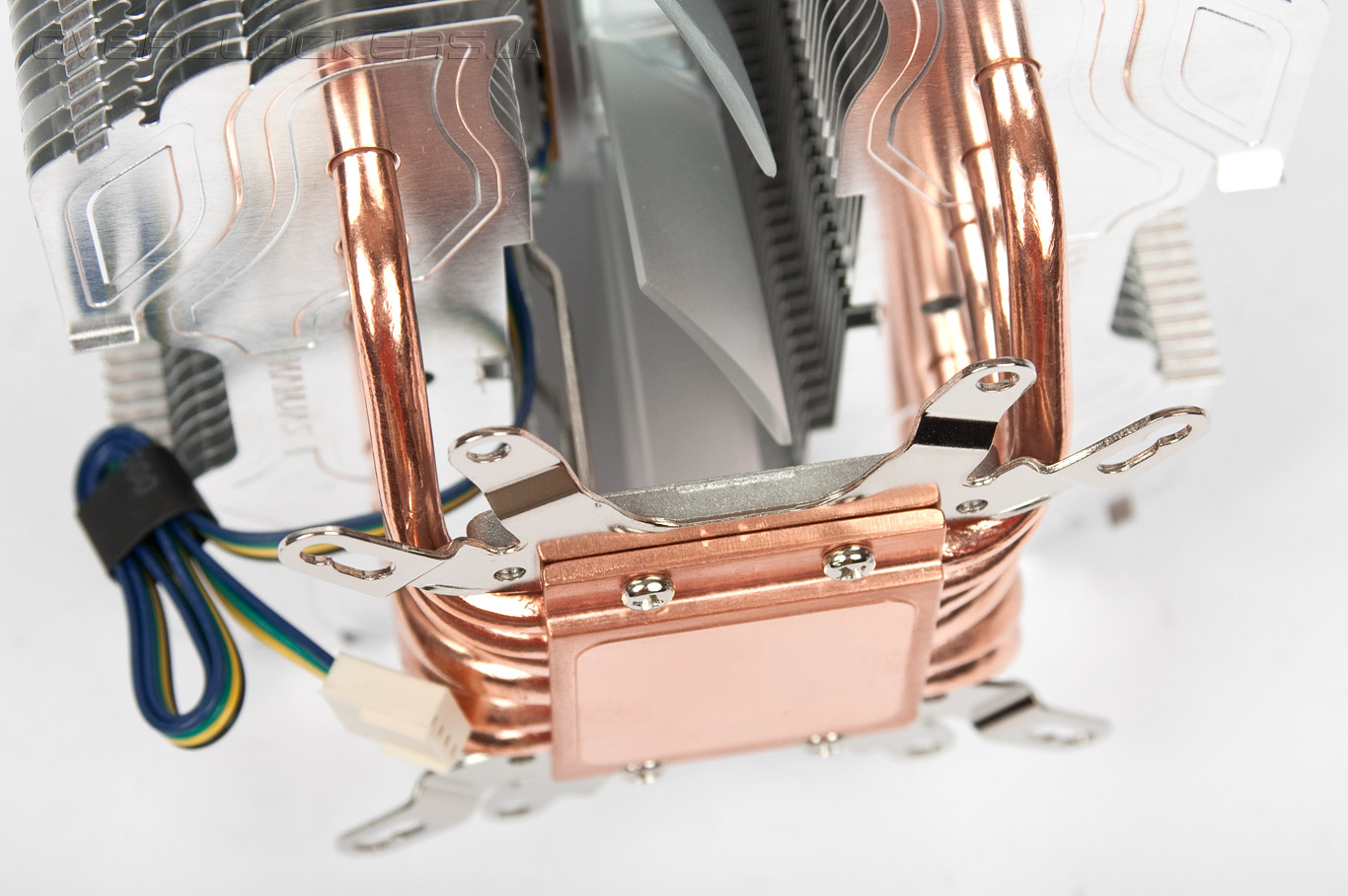

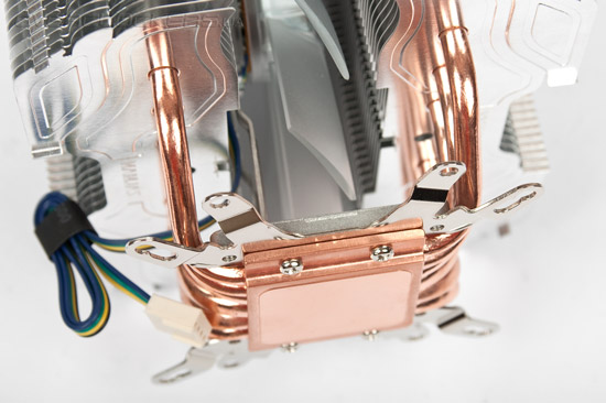

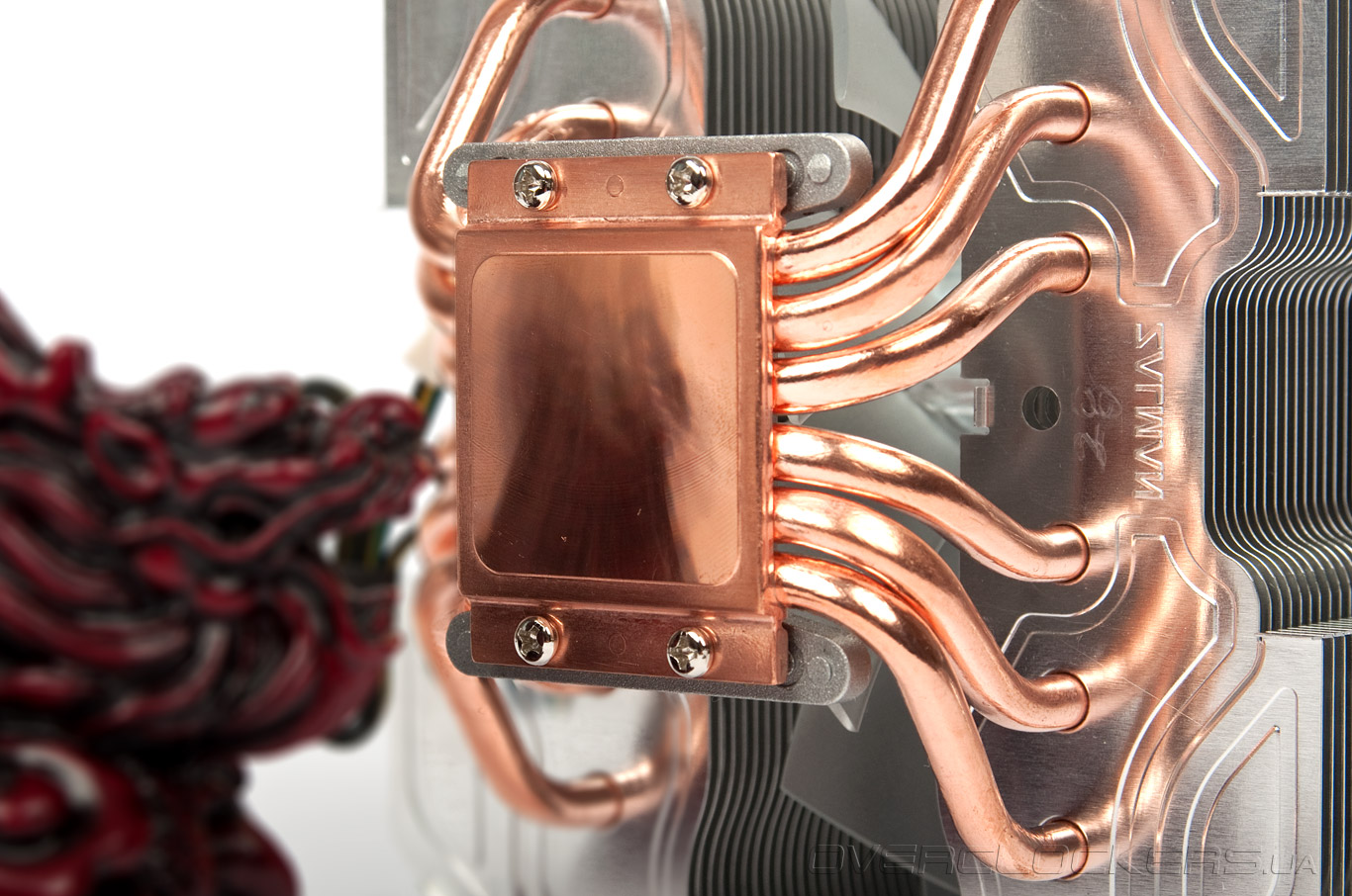

К медному основанию тепловые трубки припаяны, причем, качественно. Прямого контакта здесь нет, используется обычная конструкция, что в некоторых случаях даже лучше.
Само же основание ровное, хотя и не отполировано до блеска. Видны бороздки от фрезы. Сверху основание накрыто крышкой, на которой фиксируется вентилятор и крепление для установки кулера на процессор.
Что же, в целом, Zalman CNPS14X выглядит неплохо, простенько, но со вкусом. Скажем так, двухбашенная «перформа», не иначе.

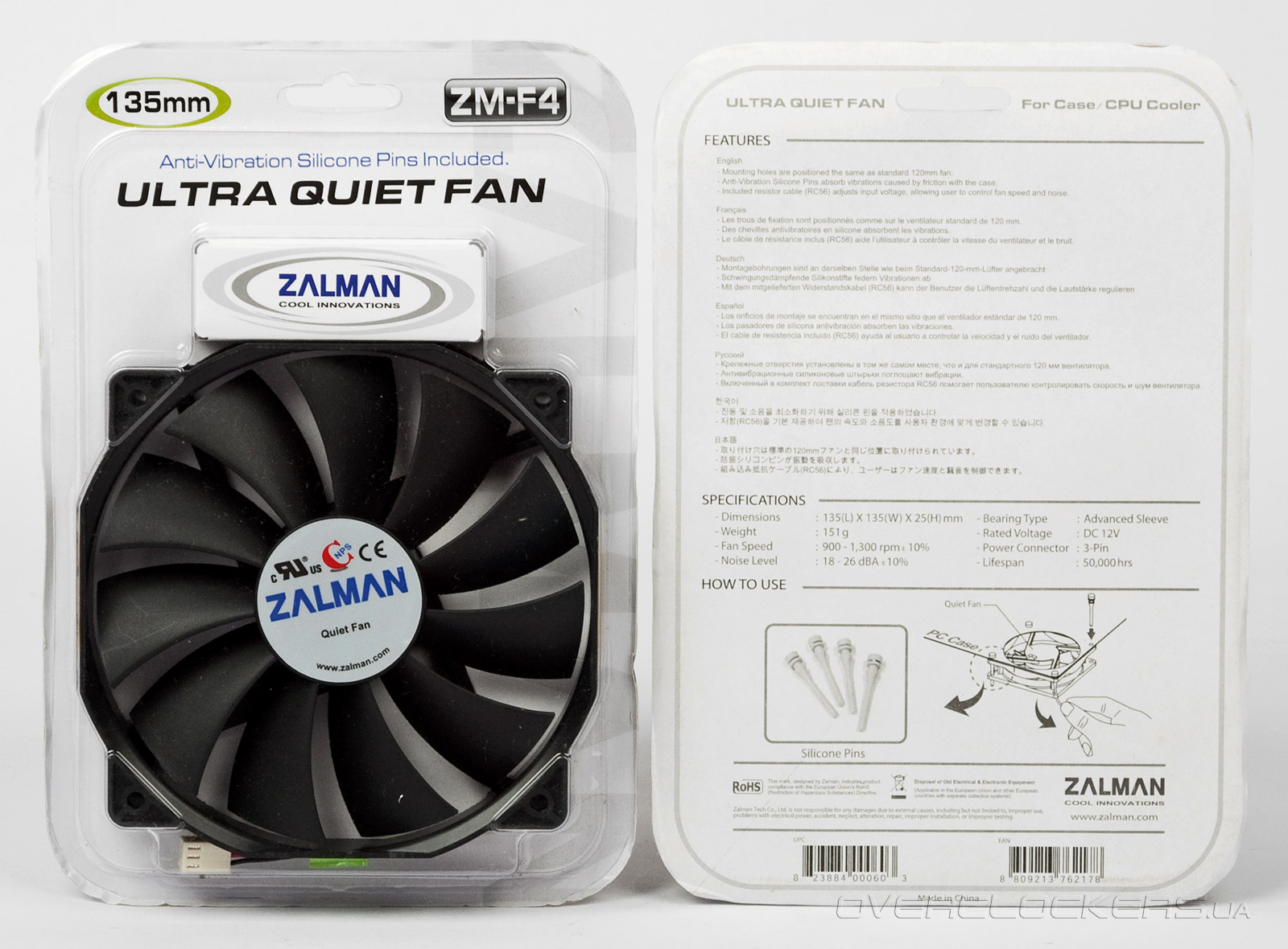

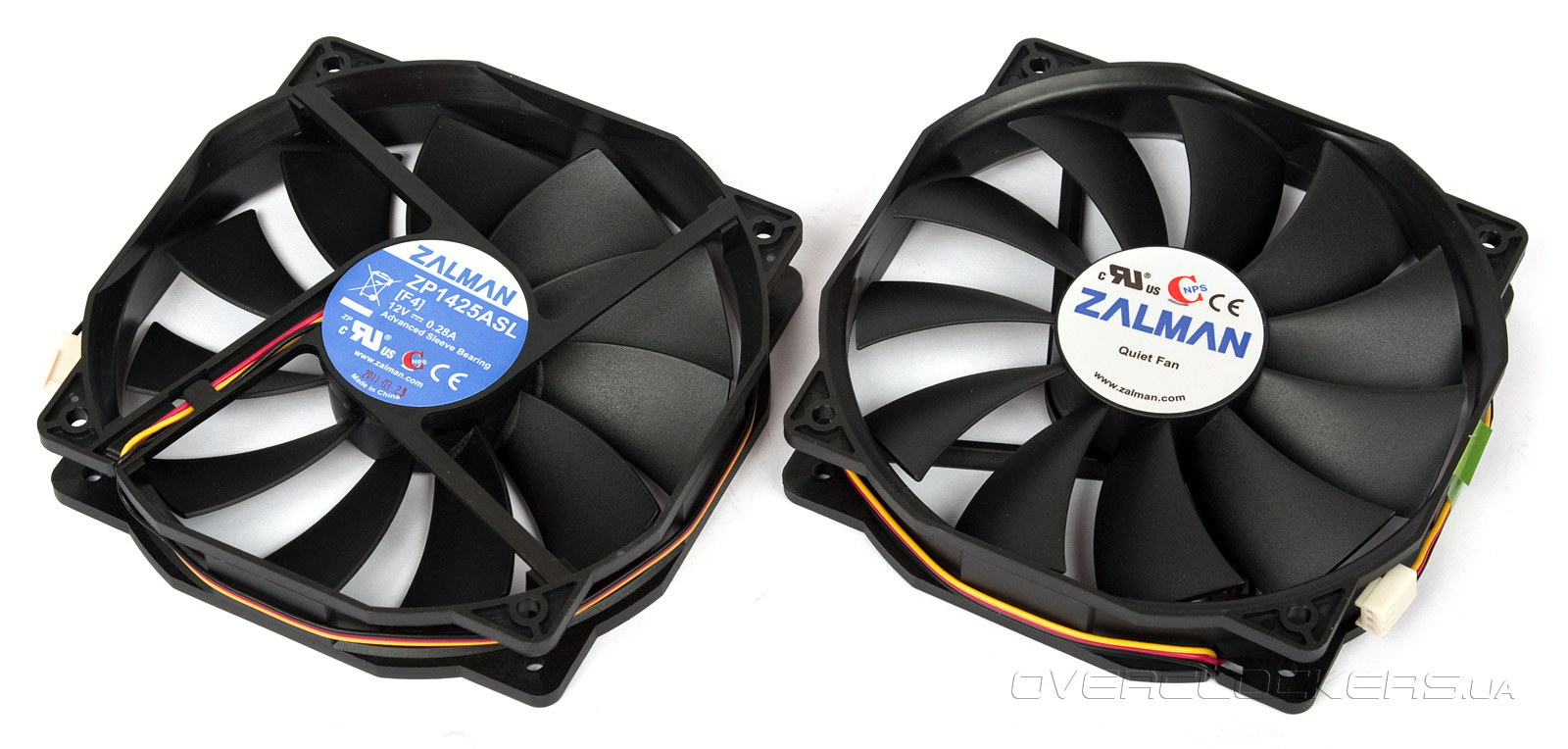

Теперь посмотрим, что предлагает компания Zalman для повышения эффективности своего нового решения. Предустановленный вентилятор ZP13525BLL с ШИМ-управлением и с скоростью вращения 950—1350 об/мин может быть дополнен парой «вертушек» типоразмера 135—140 мм. Но надо учитывать, что крепежные скобы подходят только для моделей под 120-мм посадочное место.

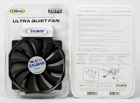

На рынке достаточно подходящих продуктов, так что выбрать необходимый не составит труда. Например, Noctua NF-P14, Thermalright TY-140 и др. Можно использовать и родные — Zalman ZM-F4.
В отличие от комплектного дополнительные вентиляторы имеют постоянную скорость на уровне 1300 об/мин. С ними поставляются силиконовые «гвозди» и переходник с резистором, снижающий частоту вращения до 900 об/мин.

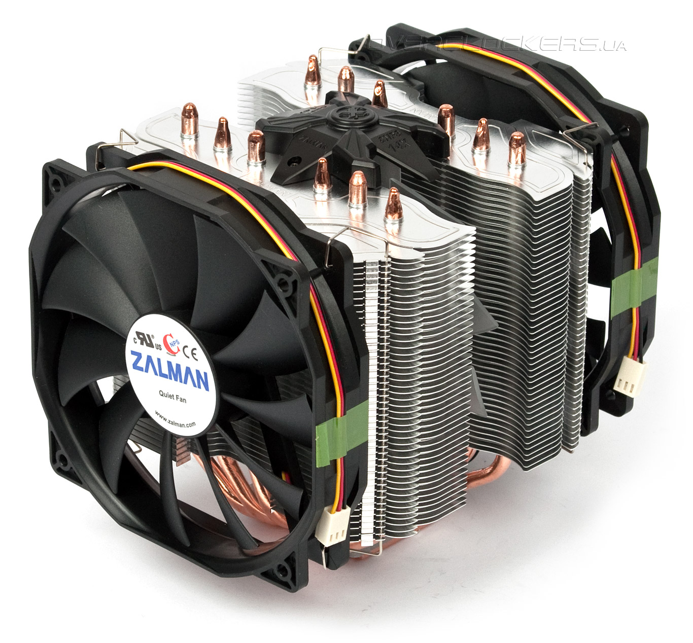

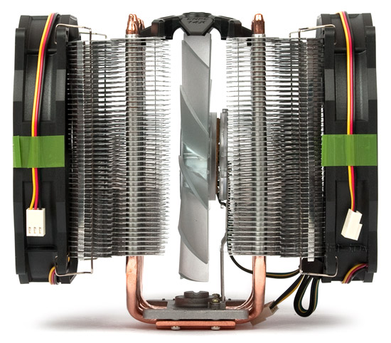

В конечном итоге получается монстр такого вида:
Естественно, необязательно ставить сразу два вентилятора, и как покажет наше тестирование, вполне можно обойтись и одним дополнительным.

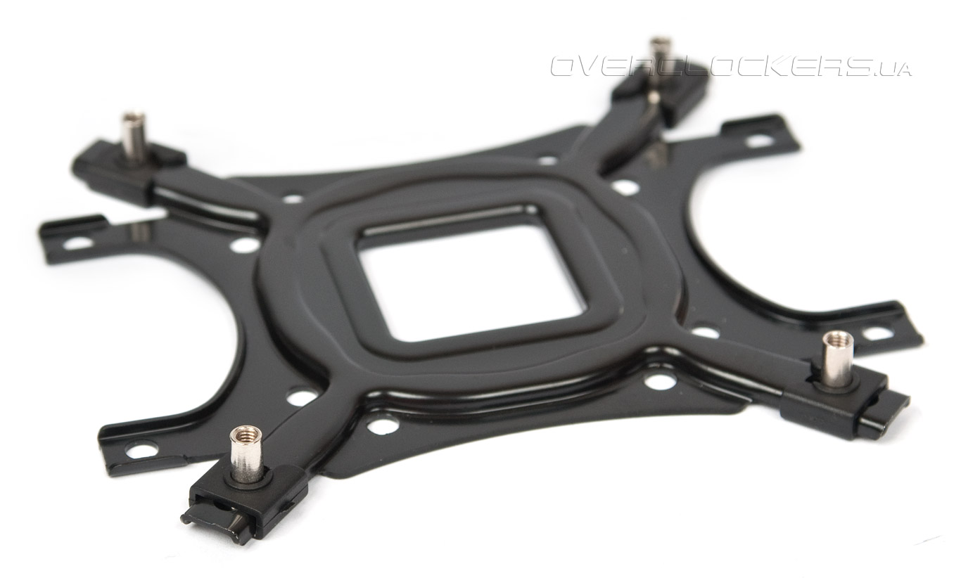

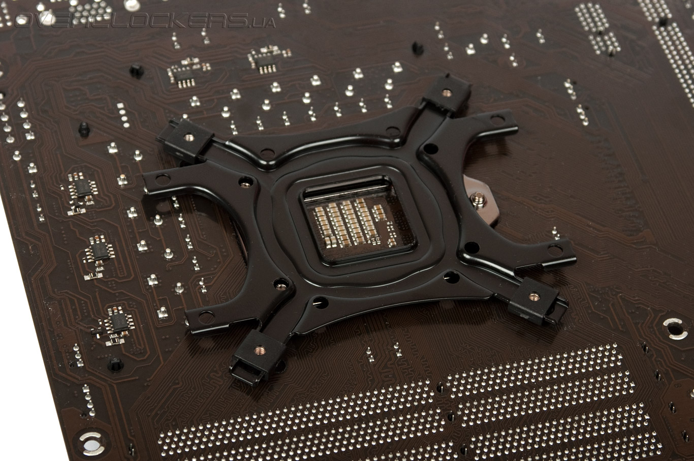

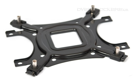

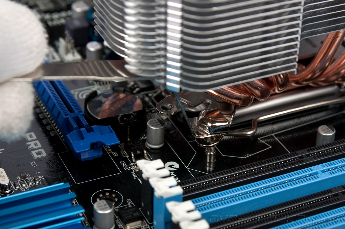

Процесс установки кулера CNPS14X ничем не отличается от такового у других современных моделей систем охлаждения корейской компании. Сперва необходимо закрепить гайки с фланцами на усилительной пластине.
Потом «бекплейт» в сборе установить на обратной стороне материнской платы и перевернуть ее.
Далее на основании охладителя зафиксировать скобы, которые теперь универсальные и подходят как для платформы Intel, так и AMD.

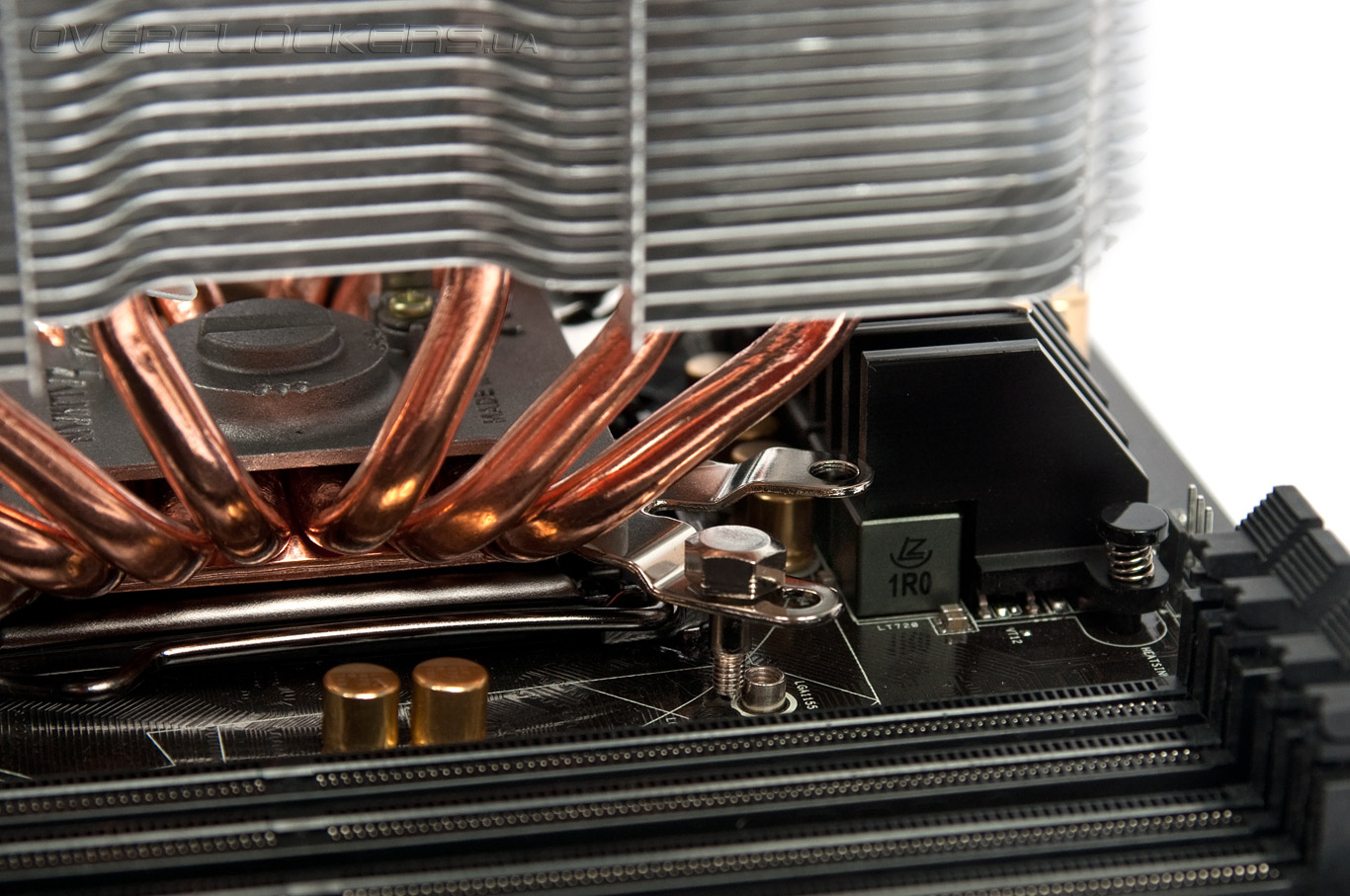

Нанести термопасту на крышку процессора, поставить кулер и... А вот закрепить новинку не удастся, если скобы упрутся в радиатор модуля VRM материнской платы, что и произошло у нас с ASRock Z68 Extreme3 Gen3.
В срочном порядке пришлось менять подопытную на ASUS P8Z77-M Pro. Чтобы избежать подобных проблем необходимо заранее убедиться, что радиаторы силовых элементов платы заканчиваются где-то посередине над дросселями, а не с краю.
Кулер фиксируется болтиками, которые необходимо затягивать до конца комплектным ключом. Процесс этот долгий и утомительный, хуже было только с GlacialTech Siberia.

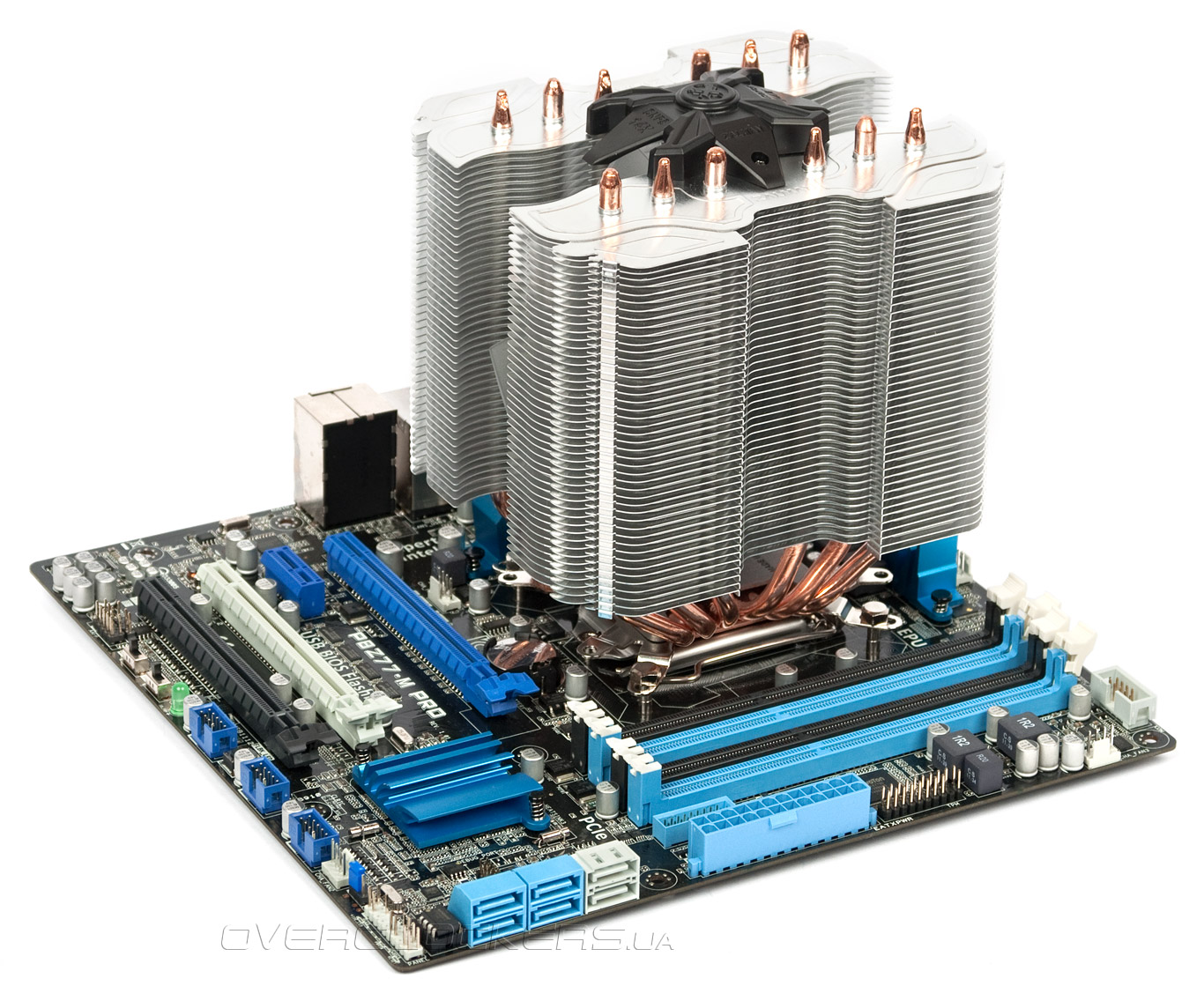

Выдержав испытание пользователь будет вознагражден внушительной системой охлаждения своего процессора:

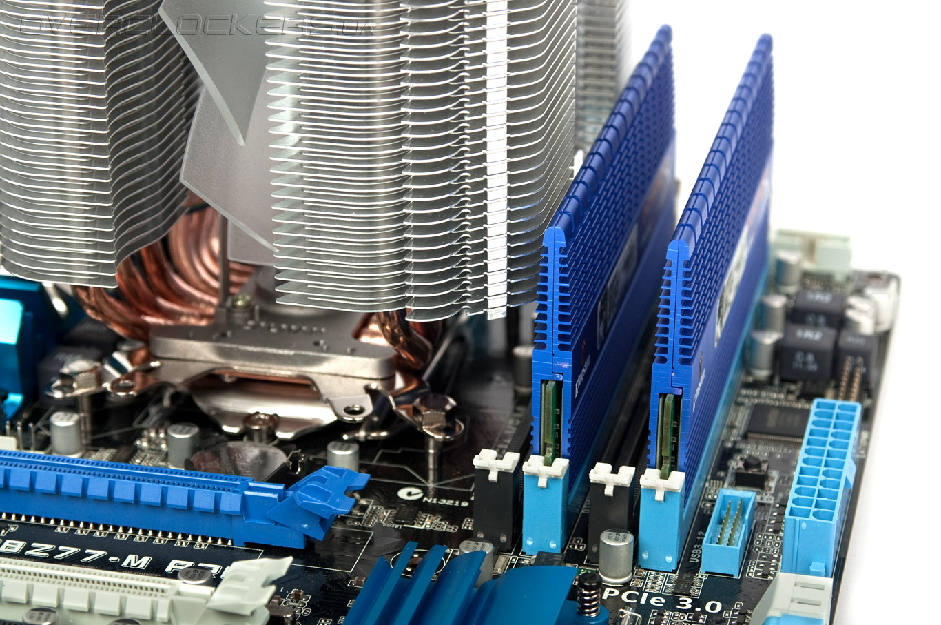

Которая, к тому же, без проблем позволяет установить модули памяти с высокими радиаторами, начиная со второго слота на материнской плате.

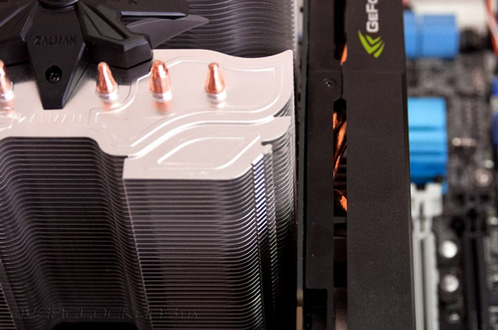

С видеокартами уже могут возникнуть некоторые трудности. В нашем случае CNPS14X и графический акселератор стояли впритык друг к другу, так что придется позаботиться о дополнительной изоляции компонентов карточки в месте соприкосновения с радиатором охладителя.

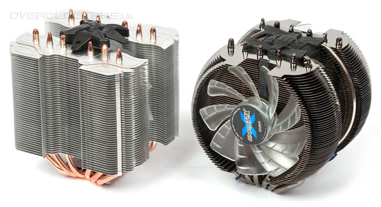

Для сравнения были взяты два кулера: Zalman CNPS12X и Noctua NH-D14. Первый из них является топовым решением корейской компании, а второй — один из самых эффективных охладителей на рынке, который также имеет двухбашенную конструкцию.

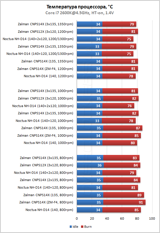

На графике кулеры собраны в группы по режимам работы вентиляторов, а внутри каждой группы СО разделены по количеству «вертушек» от большего к меньшему. Замененный вентилятор у Zalman CNPS14X отмечен как ZM-F4.
Итак, что мы видим? Кулер Zalman CNPS14X в плане эффективности не отличается от более дорогой модели CNPS12X, оснащенной тремя вентиляторами! А если установить еще одну «вертушку», то запросто его обходит. Третий вентилятор позволяет выиграть еще градус при низких оборотах, хотя это мало оправдано с возможным ростом шума.
Замена предустановленного вентилятора на любой другой 140-мм особой роли не играет, хотя при низкой скорости вращения лопастей была отмечена непонятная смена «лидера». Возможно, это банальная погрешность, но многократное проведение повторного тестирования давало тот же результат.
Ну и Noctua NH-D14 по-прежнему бессменный лидер, которого другие решения могут превзойти только при большем количестве установленных вентиляторов, и только при низкой частоте вращения.
