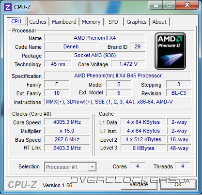

Конфигурация тестового стенда:
  • материнская плата: Gigabyte GA-790FXTA-UD5 (AMD 790FX);
  • процессор: Athlon X3 445 (@B45@4,05 ГГц 1,48 В);
  • оперативная память: GoodRam PC3-16000 (DDR3-2000@1778, 7-8-7-21);
  • видеокарта: ASUS GeForce 6600LE;
  • жёсткий диск: WD 150GB VelociRaptor;
  • блок питания: Antec 1200W OC Edition;
  • термопаста: Noctua NT-H1.
Тестирование было проведено на открытом стенде при температуре воздуха в помещении равной 25 градусов Цельсия. Все четыре кулера позволили отборному процессору функционировать на частоте 4 ГГц при напряжении 1,48 В (по BIOS) без потери стабильности.
