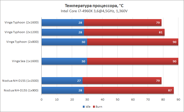

Тестирование систем охлаждения производилось на открытом стенде в горизонтальном положении материнской платы при постоянной температуре 22 градуса Цельсия в помещении. Для прогрева центрального процессора использовался стресс-тест LinX 0.6.5 (AVX) с 6144 МБ выделенной памяти в течение 10 минут. Минимальная температура измерялась спустя десять минут простоя системы без нагрузки. На графике отображен максимальный среди всех ядер температурный результат. Для мониторинга температур процессора использовалась программа Real Temp 3.70.

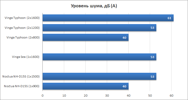

Для измерения уровня звукового давления, использовался шумомер UNI-T UT352. Все замеры производились в тихом помещении без посторонних источников звука. Шумомер располагался на расстоянии 10 мм от переднего подшипника системы охлаждения, смонтированной на материнскую плату. Уровень фонового шума составлял 33 дБ (А).

Системы охлаждения сравнивались между собой по соотношению уровня шума к общей эффективности. Для Noctua NH-D15S приведены показатели на максимальной доступной для нее скорости, и на 900 об/мин, при уровне шума в 40 дБ (А), который не будет слышен из закрытого корпуса. Для СВО Vinga Typhoon было выбрано три режима работы: на максимальной скорости, на скорости в 1200 об/мин, при которой ее уровень шума совпадает с шумом Noctua NH-D15S на предельных оборотах, и при 800 об/мин, которые обеспечивают уровень шума в 40 дБ (А), неслышный из закрытого корпуса. Vinga Sea испытывалась на максимальной скорости, поскольку лишь на ней она способна удерживать наш горячий стендовый процессор на грани перегрева.
Посмотрим на график температур для каждого уровня шума.
На максимальной скорости вентиляторов Vinga Typhoon оказалась на 11 градусов эффективнее, чем Vinga Sea и показала результат, аналогичный пиковой производительности Noctua NH-D15S, хотя и при заметно большем уровне шума. Однако, главное состоит все же в том, что Vinga Typhoon способна удерживать горячий процессор в рамках допустимого нагрева. При равном уровне шума в 53 дБ (А) и скорости вентиляторов, сниженной до 1200 об/мин, Typhoon уступил NH-D15S на два градуса по температуре, что тоже можно считать хорошим показателям. Однако при дальнейшем снижении скорости до условно бесшумных 40 дБ (А) и 800 об/мин, разрыв увеличился уже до 3 градусов в пользу Noctua, а температура достигла критической отметки в 90 градусов. Что лишний раз свидетельствует о том, насколько прямо зависит производительность СВО Vinga от скорости вентиляторов.
