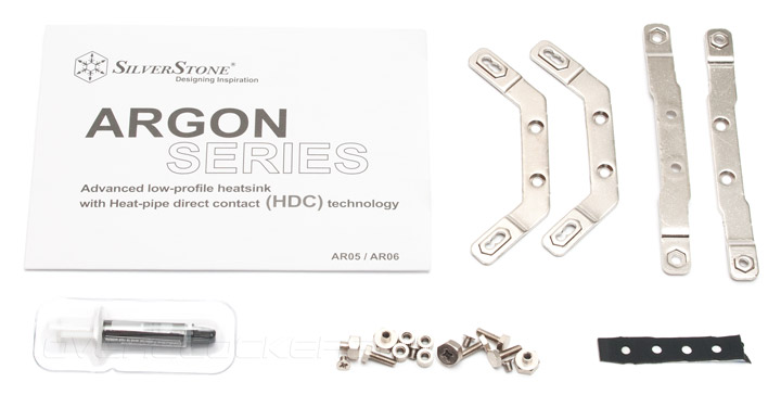

Комплект крепежей и аксессуаров состоит из:
  • инструкции по установке;
  • шприца с термоинтерфейсом;
  • двух крепежных лап для сокетов Intel LGA 775/115x/1366;
  • двух крепежных лап для сокетов AMD;
  • четырех винтиков для фиксации крепежных лап на основании кулера;
  • четырех длинных винтов;
  • четырех гаек;
  • четырех винтовых гаек;
  • четырех резиновых прокладок.

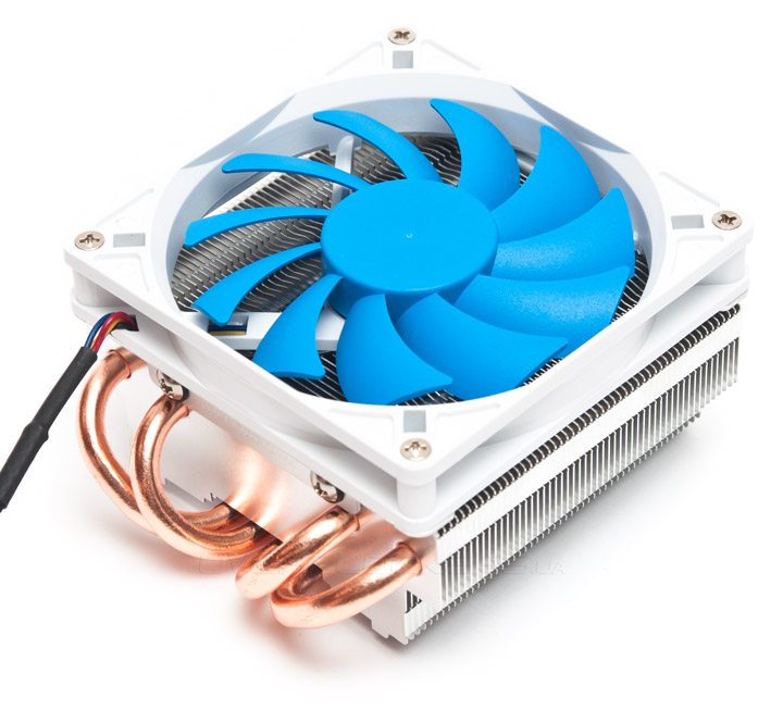

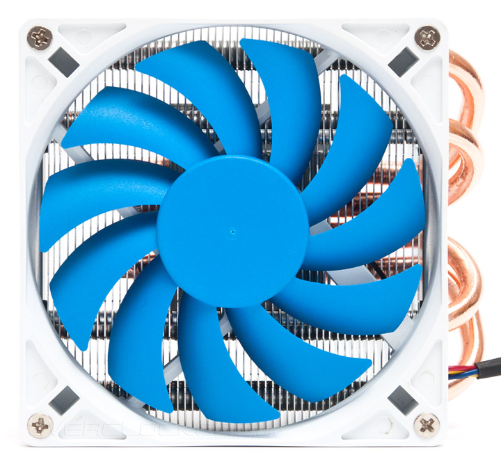

Внешность Argon AR06 вполне заурядная — это обычный горизонтальный кулер стандартной конструкции. Его цветовая гамма состоит из четырех оттенков — серых тепловых ребер, медных тепловых трубок, белой рамки вентилятора и синей крыльчатки ротора. Именно в таком ракурсе его всегда будет наблюдать пользователь, если соизволит открыть крышку своего системного блока.
SilverStone Argon AR06

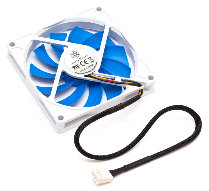

Вентилятор на кулере тоже является низкопрофильным, в целях экономии места по высоте, и крепится с помощью четырех винтов к рамке на радиаторе. Рамка пропеллера стандартная — 92х92 мм, но ее толщина составляет всего 15 мм. Крыльчатка состоит из 11 агрессивно загнутых лопастей, предлагающих, если судить по углу их поворота, оптимальный баланс между уровнем статического давления и объемом прокачиваемого воздушного потока. Тип подшипника — нарезная втулка скольжения. В сочетании с неплохим двигателем и отсутствием паразитных шумов, получается довольно приличный вентилятор, не напрягающий слух ни на сниженных оборотах, ни на максимальной скорости. Последняя регулируется в диапазоне от 1200 до 2500 об/мин с помощью ШИМ. Порог бесшумности находится на отметке в 1400 об/мин, далее крыльчатку становится слышно, но даже на максимальной скорости она вращается относительно тихо. Длина четырехконтактного шнура питания в черной оплетке составляет 300 мм.

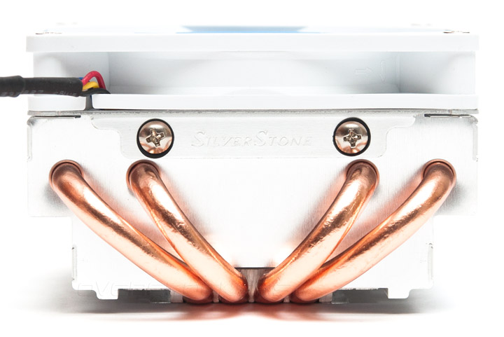

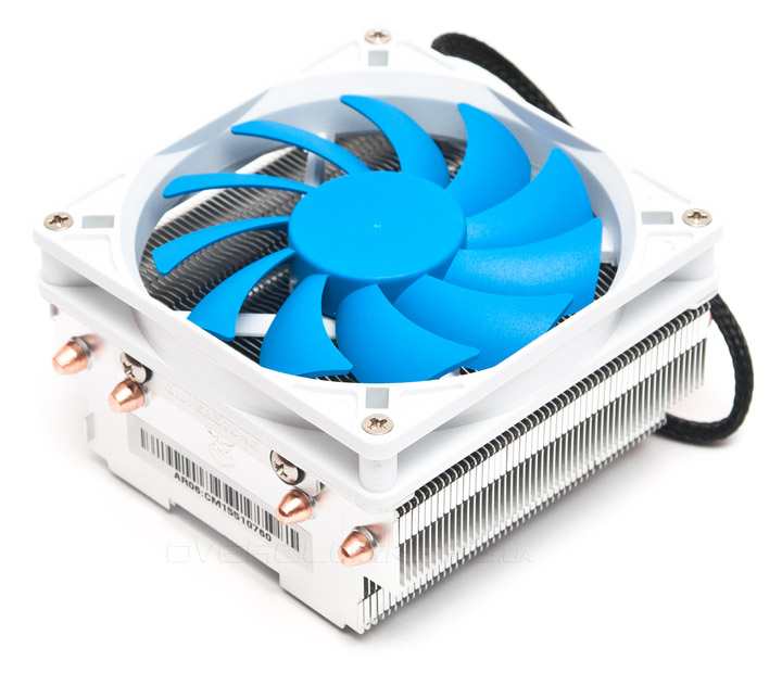

В кулере используется четыре 6-мм медные тепловые трубки, выходящие из основания и входящие в радиатор с С-образным изгибом. В теле радиатора они распределены равномерно, но смещены в стороны от мертвой зоны движения воздуха, находящейся сразу за статором пропеллера. Вентилятор закреплен на соответствующей рамке с помощью винтов. Демпферов вибрации в месте контакта нет.

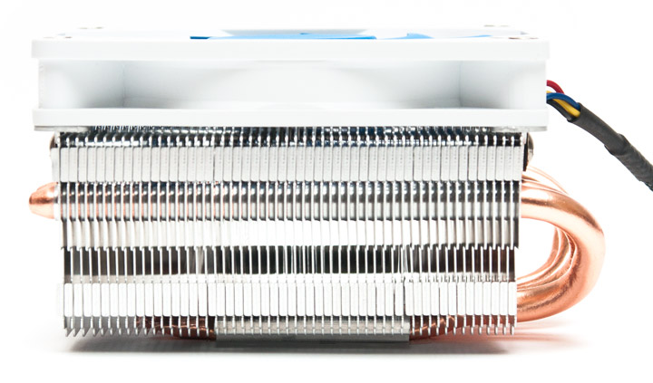

В кулере есть 50 алюминиевых ребер, расположенных со скромным зазором в 1,2 мм между собой. Суммарная площадь рассеивания дотягивается до 3100 см2.

Форма ребер незатейливая и обходится без аэродинамической оптимизации. По бокам они слегка подрезаны, возможно, в целях лучшей совместимости с элементами вокруг сокета процессора. Пайки в местах соединения тепловых трубок и ребер не наблюдается. Крепежная рамка вентилятора привинчена к радиатору четырьмя винтами, по два с каждой стороны.

Суммарная высота радиатора и вентилятора не превышает 58 мм. Это позволит данному кулеру без проблем поместится почти в любой корпус, за исключением самых узких моделей.

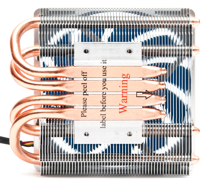

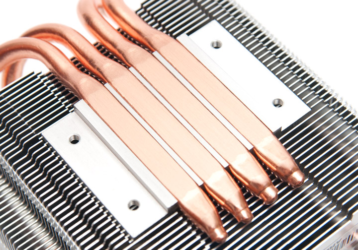

В качестве основания используется прямой контакт тепловых трубок, прижимаемых сверху металлической пластиной. Про плюсы и минусы такого решения уже неоднократно рассказывалось в прошлых обзорах, потому не будем повторяться.

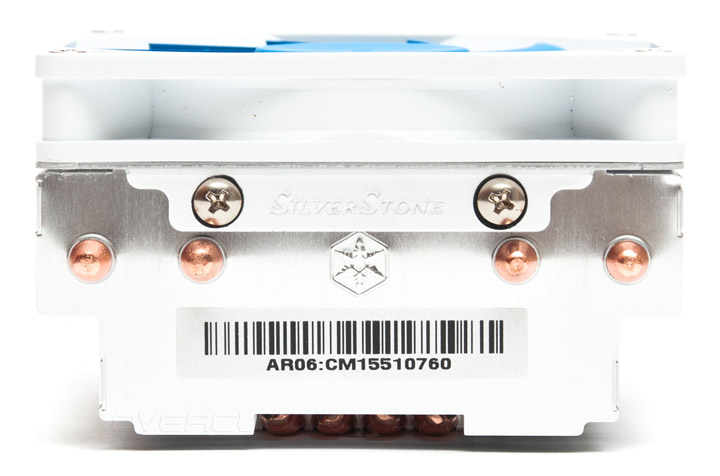

Подошва кулера имеет хорошую обработку и, по факту, является достаточно ровной, о чем свидетельствуют и отпечатки термоинтерфейса на ней. Зазор между трубками в основании составляет 1,5 мм.
