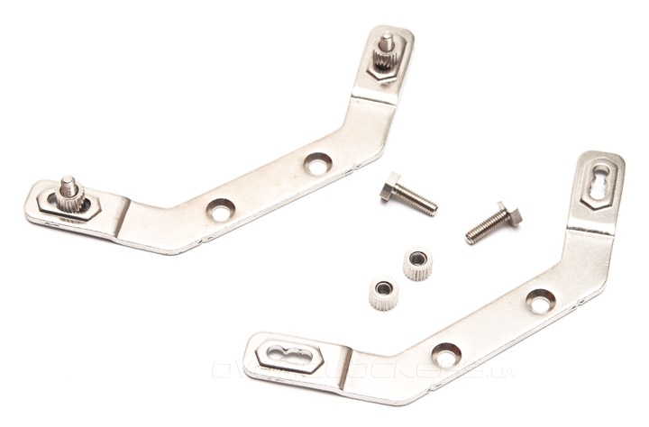

Сборка начинается с выбора нужных крепежных лап. Затем, в них вставляется винт и фиксируется гайкой. Для разъемов Intel LGA 115x по габаритам подходит среднее посадочное отверстие из трех возможных.
SilverStone Argon AR06
Затем, с помощью плоских винтов и отвертки, прикручиваем крепежные лапы к основанию кулера. Он уже почти готов к установке.

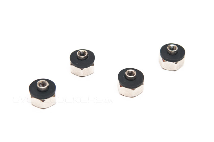

Но перед монтажом нужно еще надеть резиновые прокладки на винтовые шайбы, чтобы случайно не повредить ими хрупкую поверхность материнской платы.

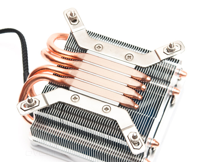

Наносим термоинтерфейс на крышку процессора, прижимаем к нему кулер, попадая при этом крепежными винтами в посадочные отверстия материнской платы. И с помощью отвертки, гаечного ключа (в комплект не входит) или голыми руками привинчиваем кулер на место шайбами с резиновыми прокладками до упора. Вот собственно и все, даже вентилятор не требуется снимать при установке.

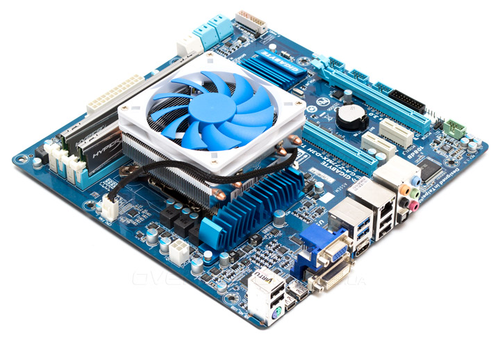

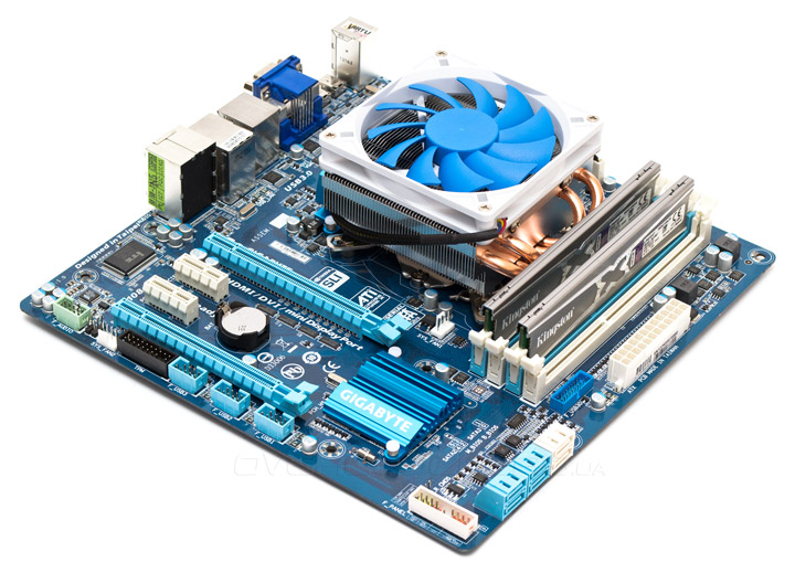

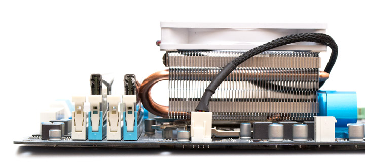

Еще одни важный момент при ориентации кулера — направление изгибов его тепловых трубок. С ним нужно определиться заранее и повернуть кулер так, чтобы не возникало конфликтов с элементами материнской платы.

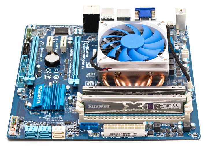

В нашем случае все получилось довольно удачно, хотя тепловые трубки и прикасались к радиаторам оперативной памяти. Зато, хотя бы радиатор силовых цепей наш кулер не задевал.
Радиатор по ширине (92 мм) не выходит за посадочные стандартные рамки процессорного разъема. Но вот его длина в 104 мм может создавать проблемы при установке на особо компактные платы, в особенности на модели с форм-фактором Mini-ITX. Повернуть выступающие тепловые трубки можно куда угодно, но имейте ввиду, что, при положении поперек кристалла, их эффективность будет заметно выше, чем, если повернуть их вдоль кристалла процессора. Одним словом можно легко подобрать положение, в котором кулер никак не мешает оперативной памяти.

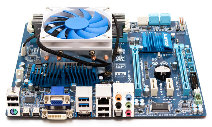

Видеокарте на большинстве материнских плат Argon AR06 тоже никак не сможет помешать.
Но стоит учитывать и другие элементы, с которыми может быть конфликт кулера по габаритам — например, крупные радиаторы силовых цепей.
После установки и последующего демонтажа кулера было выяснено, что отпечаток термопасты на его основании выглядит хорошо, хотя общая сила прижима невысокая и на чудесное охлаждение рассчитывать не стоит.
