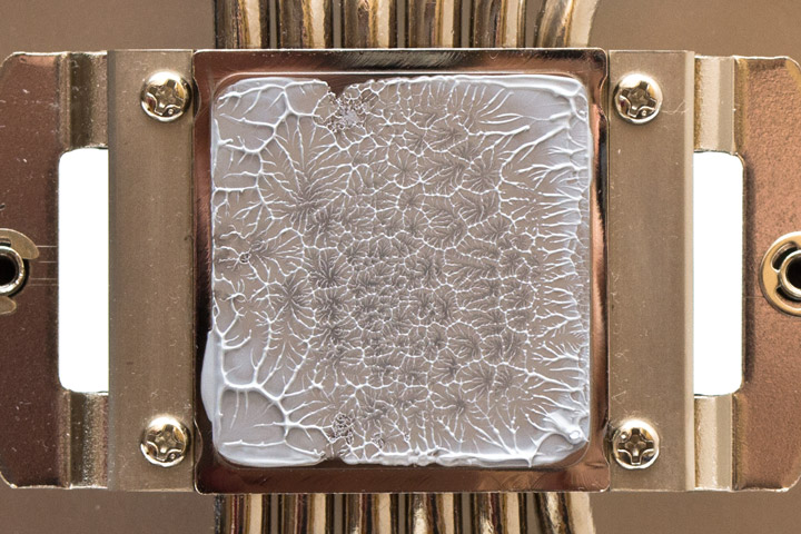

Чтобы исключить споры о правильности нанесения термопаст, влияющих на результат, приводим ниже отпечатки, полученные после тестирований каждого экземпляра. Во всех случаях пасты распределялись по поверхности достаточно равномерно, чему способствовал, в том числе, и хороший прижим тестового кулера в сочетании с достаточно ровной подошвой и крышкой процессора.

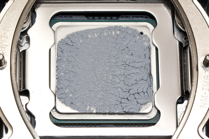

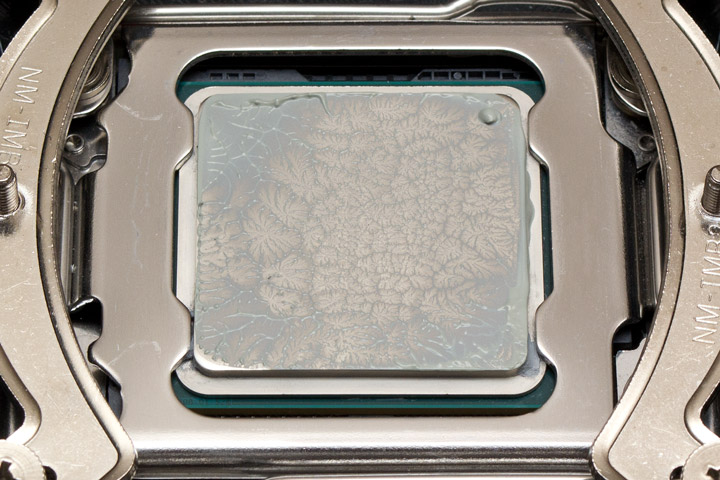

Отпечаток Noctua NT-H2
Новинку мы наносили на процессор согласно инструкции — крупной каплей по центру и четырьмя маленькими по углам. На проверку термоинтерфейс оказался более светлым, чем его предшественник, и заметно более текучим. В зоне контакта характерный рисунок отпечатка указывает на отличное по качеству и тонкое распределение пасты по всей крышке процессора. Довольно много излишков пасты выдавилось на боковые грани процессора.
Noctua NT-H2Noctua NT-H2

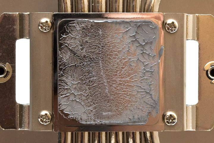

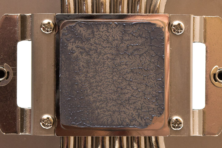

Отпечаток Noctua NT-H1
Эта паста тоже наносилась согласно своей инструкции по применению — одной крупной каплей по центру крышки. Она более темная внешне, чем NT-H2, более пластичная и вязкая. Отпечаток показал, что наилучший контакт был достигнут в центральной части крышки, в то время как в правой части процессора степень прижима была меньшей. В принципе, уже по этому отпечатку становится понятно, зачем Noctua решилась на обновление своего ассортимента термопаст. Вероятно, в компании посчитали, что пасту нужно сделать менее вязкой, чтобы она лучше распределялась по теплосъемнику под давлением.
Noctua NT-H1Noctua NT-H1

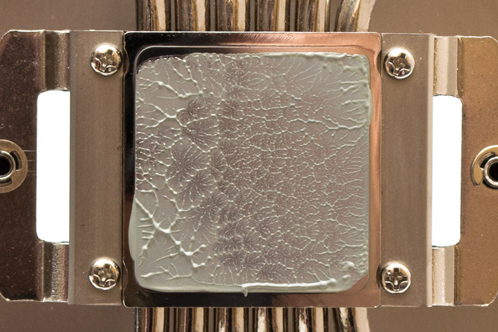

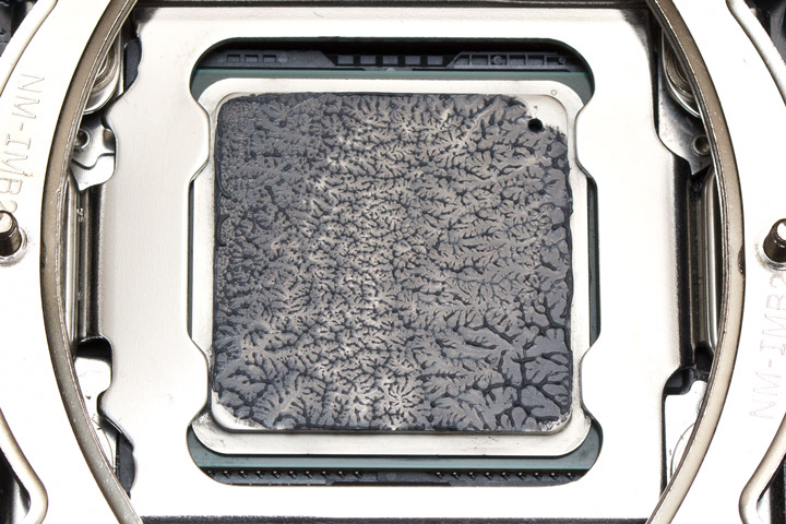

Отпечаток Arctic MX-4
Один из главных конкурентов для любых производителей термопаст — компания Arctic и ее пользующаяся заслуженным уважением среди энтузиастов MX-4. Довольно мягкая паста наносилась каплей по центру. Прижим кулера великолепно и равномерно распределил ее по всей поверхности крышки процессора, о чем свидетельствует очень мелкий узор в виде «сеточка» после снятия СО. Не у дел осталась верхняя грань процессора вместе с уголками. Впрочем, на температуре это не отразилось практически никак.
Arctic MX-4Arctic MX-4

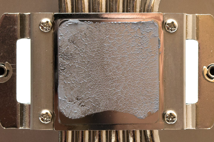

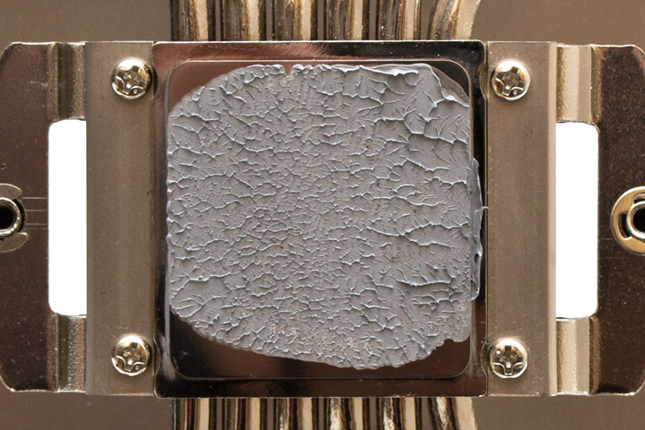

Отпечаток Arctic MX-2
MX-2 светлая паста с зеленоватым оттенком. Она очень жидкая и обладает высокой текучестью. Наносилась большой каплей по центру. Даже по отпечатку видно, что она оставляет после себя на узорах целые капли, а не острые вершины, как обычно. Более того, она смогла затечь даже в расширительное отверстие в правом верхнем углу процессора и выдавиться из него нагревом. Покрытие крышки процессора полное и равномерное. А еще MX-2 очень тяжело оттирается с процессора, даже с использованием ацетона. Это и есть, пожалуй, единственный ее существенный недостаток.
Arctic MX-2Arctic MX-2

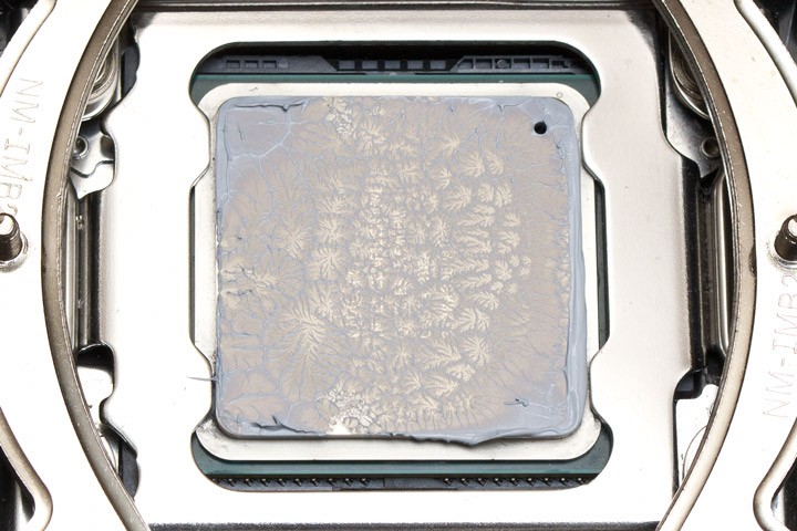

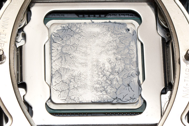

Отпечаток Zalman ZM-STG2
Эта паста наносилась каплей по центру. Довольно плотная и пластичная, она хорошо распределилась под давлением кулера, о чем свидетельствуют мелкие острые вершинки на узоре отпечатка. Из-за повышенной вязкости паста не смогла закрыть собой углы основания, в то же время излишек был выдавлен с правой стороны процессора.
Zalman ZM-STG2Zalman ZM-STG2

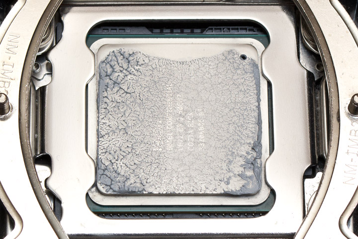

Отпечаток Zalman ZM-STG1
STG-1 поставляется в стеклянном флаконе с кисточкой, встроенной в крышку. Поэтому, единственный способ нанести ее на процессор — равномерно размазать кисточкой. Вопреки ожиданиям, получилось довольно неплохо, слой сложно назвать тонким, но и за пределы крышки он не вытек. При том, что консистенция у этой пасты жидкая.
Zalman ZM-STG1Zalman ZM-STG1
