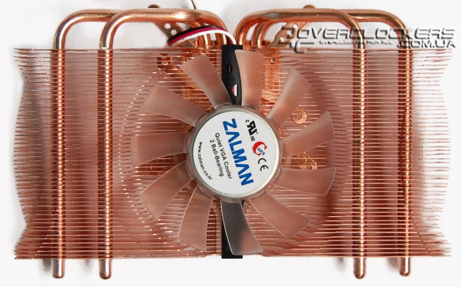

Кулер полностью выполнен из меди. Габариты конструкции 160 x 80 x 30 мм при весе 380 грамм. Радиатор прямоугольной формы состоит из 55 пластин, которые пронизывают четыре тепловые трубки диаметром 5 мм.
Вокруг пластиковой пластины, к которой крепится вентилятор, есть тонкая резиновая прокладка с зубчиками, которые вставлены между ребрами и препятствуют их изгибу.

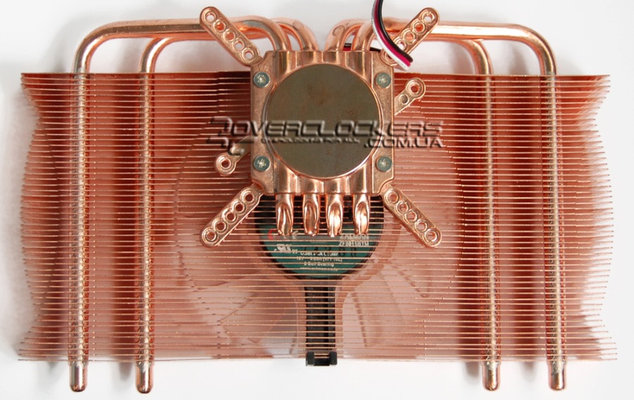

Пластины напаяны на трубки, что отчетливо видно по остаткам припоя на месте стыка.
Ребра имеют гравировку с логотипом, как и у VNF100.
Трубки надежно зафиксированы в желобках основания. Само основание отполировано до зеркального блеска. Но, к сожалению, нам попался кулер, который кто-то успешно «залапал» до такой степени, что отпечаток пальца с основания не оттирался полностью даже спиртом.
Вентилятор с диметром крыльчатки 75 мм «утоплен» в радиатор. Заявленный рабочий диапазон от 1400 до 2500 оборотов минуту при уровне шума от 18 до 28 дБ, хотя у нашего экземпляра максимальная скорость вращения доходила до 2670 оборотов в минуту. Подключение осуществляется стандартным трехштырьковым разъемом. Вентилятор имеет голубую подсветку, о чем говорит и приставка LED в названии модели.

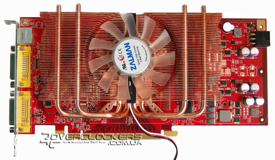

Система крепления аналогична таковой у Zalman VF900. Это крестовина с отверстиями с разным межосевым расстоянием под самый широкий диапазон видеокарт. Среди новых моделей указана поддержка серии GeForce 8800 на базе G80 и G92, Radeon серии HD 3850/3870 и HD 4850.
Благодаря низкой посадке вентилятора, который расположен как бы внутри радиатора, видеоадаптер с установленным кулером занимает не более двух слотов расширения. Но всегда надо помнить, что внизу для свободного доступа воздуха должно еще быть свободное пространство. Если кулер будет расположен вплотную к какой-нибудь плате, его эффективность значительно снизится.
