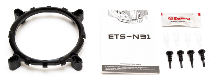

Комплект поставки отличается скромной достаточностью. В него входит минимальный набор деталей, необходимых для установки:
- пластиковая крепежная рамка для сокетов Intel LGA 775/115x/1366;
- инструкция по установке;
- пакетик с термопастой;
- четыре прозрачные пластиковые вставки;
- четыре черные пластиковые шпильки.

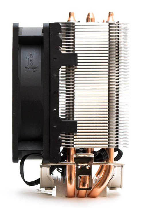

Внешность у Enermax ETS-N31-02 вполне стандартная. Это обычный невысокий кулер-башня с тремя тепловыми трубками и 92-мм вентилятором. Никакой никелировки, покраски или RGB-подсветки тут нет и это хорошо.
Из особенностей стоит отметить, что тело радиатора смещено назад и сделано это с той целью, чтобы вентилятор не попадал в плоскость слотов оперативной памяти. Сам пропеллер держится за ребра не скобами, а с помощью пластиковой рамки с двумя защелками с каждой стороны. Если обе защелки слегка отжать в сторону, вся конструкция очень легко снимается.

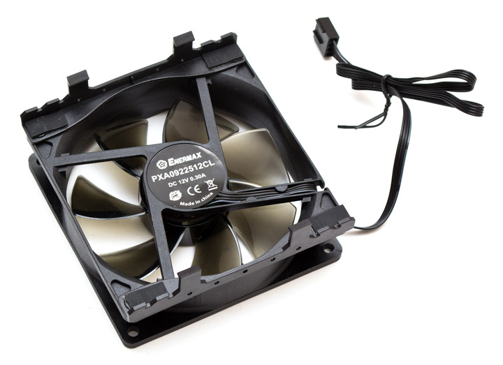

Раздельные рамки прикреплены к пропеллеру с обратной стороны шурупами, на шляпки которых сверху наклеены резиновые прокладки. Семь лопастей крыльчатки вентилятора изготовлены из полупрозрачного пластика и имеют стандартную конфигурацию. Скорость вращения регулируется ШИМ в пределах от 800 до 2000 об/мин. Подшипник заявлен как «Twister bearing». В свое время это была продвинутая технология от Enermax с использованием шарика, самосмазывающейся втулки и осевого магнита. К сожалению, на слух он мало отличается от обычной втулки скольжения, особенно если вспомнить про наличие жужжания во всем диапазоне скоростей. При 800–1000 об/мин вентилятор относительно бесшумен, при 1500–2000 об/мин его очень отчетливо слышно, пусть даже этот звук и не вызывает особого раздражения. Электрические характеристики и маркировка видны на наклейке. Длина четырехконтактного кабеля питания составляет 400 мм.

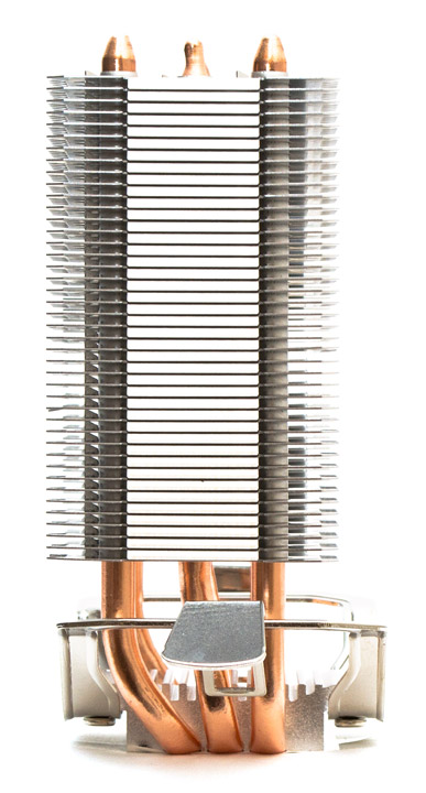

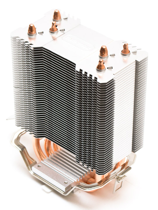

Радиатор сделан просто и элегантно. Три медные 6-мм тепловые трубки расположены U-образно, если смотреть на них в передней проекции и образуют треугольник в поперечном срезе. Общая высота кулера что с вентилятором, что без него, не превышает 125 мм, благодаря чему он комфортно разместится даже в самых узких корпусах. По углам ребер есть фигурная скошенная нарезка, но она больше похожа на декоративный элемент, чем на аэродинамическое улучшение.
Количество ребер составляет 42 штуки, зазор между ними — 1,8 мм. Суммарная площадь рассеивания тепла приблизительно равна 3800 см².

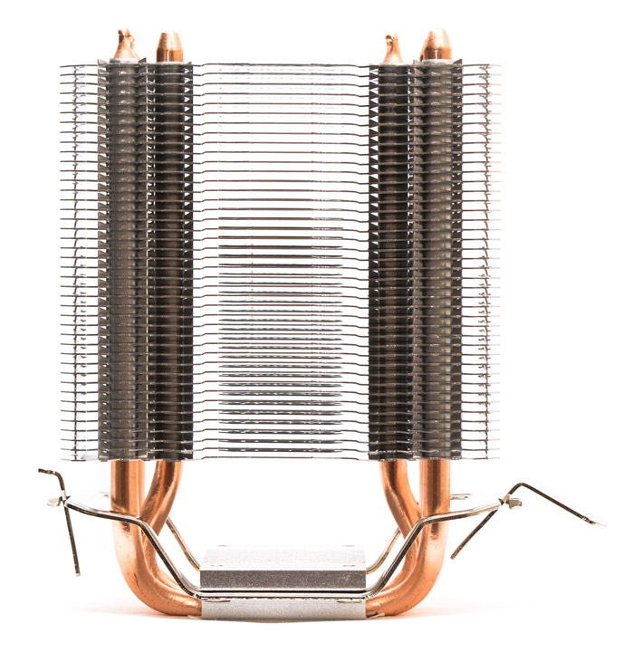

По бокам центральная часть пластин загнута на 90 градусов, что образует в радиаторе боковые стенки. Выгода получается двойная — воздух не теряется по дороге и продувает все ребра полностью, а сами пластины сохраняют свою геометрию и не налипают друг на друга по краям. Кроме того, в этом ракурсе хорошо видно, как именно смещено тело радиатора относительно центральной оси симметрии. Толщина ETS-N31-02 в профиль составляет 50 мм.

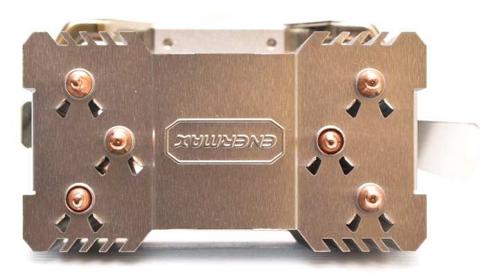

При взгляде сверху на пластинах можно обнаружить логотип компании и по два небольших дефлектора, расположенных за каждой из тепловых трубок. Судя по их стреловидной форме, радиатор рассчитан на продув только в одном «правильном» направлении. Следов припоя между трубками и пластинами обнаружено не было.

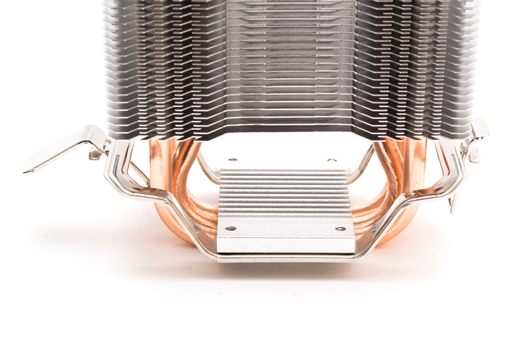

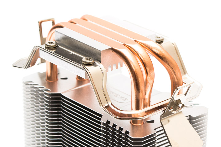

Над тепловыми трубками, внизу кулера, есть алюминиевая прижимная пластина с небольшими по размеры ребрами сверху. На нее одета крепежная рамка из стали, по умолчанию подходящая для монтажа на стандартные крепления плат с актуальными процессорными разъемами от AMD. Скобы по бокам имеют разный размер. Одна их них короткая, а вторая имеет более длинную шляпу, чтобы кулер было удобнее прижимать при монтаже.
Трубки просто впрессованы в основание, возможно проклеены с обратной стороны. А вот крепежная рамка держится за прижимную скобу по-взрослому, при помощи четырех винтов.

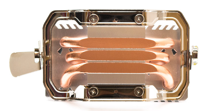

Подошва кулера сделана по принципу прямого контакта тепловых трубок, расположенных с зазором в 1,5 мм, друг относительно друга. Особых претензий к ровности основания при беглом осмотре у меня не возникло, более детально этот вопрос может выяснить, изучив отпечаток термопасты после тестирования.
