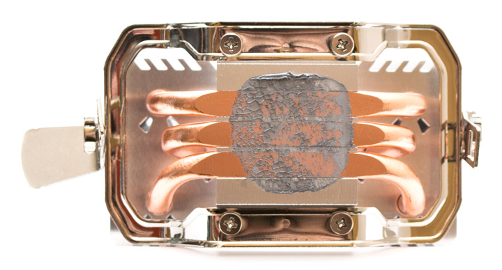

Подошва кулера сделана по принципу прямого контакта тепловых трубок, расположенных с зазором в 1,5 мм, друг относительно друга. Особых претензий к ровности основания при беглом осмотре у меня не возникло, более детально этот вопрос может выяснить, изучив отпечаток термопасты после тестирования.
Enermax ETS-N31-02

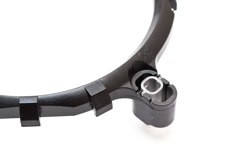

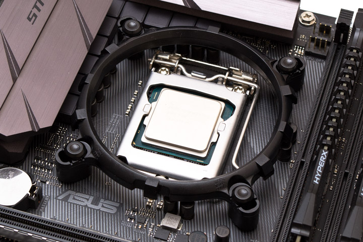

Затем, крепежная рамка в сборе вставляется в соответствующие отверстия на материнской плате и фиксируется шпильками, которые раздвигают лапки креплений с обратной стороны, обеспечивая их фиксацию. В целом все предельно похоже на монтаж стандартного боксового кулера Intel.
Enermax ETS-N31-02

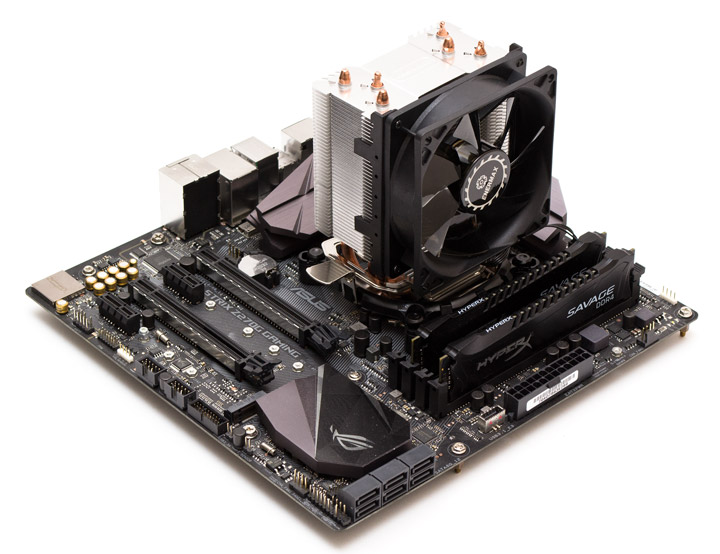

В целом кулер выглядит просто и компактно. Не забываем про подключение питания вентилятора.
Enermax ETS-N31-02
Оперативной памяти Enermax ETS-N31-02 никак не мешает.

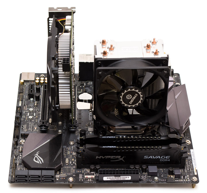

С первым слотом расширения PCI конфликта тоже нет, но нужно учесть, что шляпка крепления кулера торчит в сторону и расположена очень близко к плоскости печатной платы видеоадаптера. На некоторых платах Mini-ITX это может стать проблемой, равно как и на платах с нестандартным положением процессорного разъема.
Enermax ETS-N31-02
Хотя прижим сложно назвать очень хорошим, в целом его достаточно для нормального распределения термопасты по основанию. Отпечаток получился не идеальным, но вполне нормальным.
Enermax ETS-N31-02
А так выглядит отпечаток на крышке процессора.
Enermax ETS-N31-02
