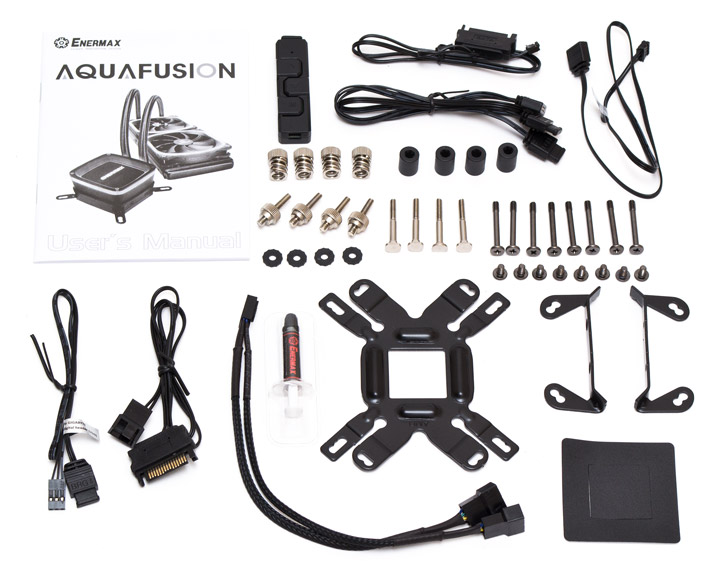

Деталей в комплекте поставки откровенно много. Кроме радиатора, водоблока и двух 120-мм вентиляторов тут есть:
  • инструкция по монтажу;
  • контроллер ARGB-подсветки;
  • кабель Power SATA для питания контроллера;
  • ARGB-кабель для подключения подсветки водоблока;
  • ARGB-разветвитель с одного разъема (мама) на два разъема (папа);
  • BRG-кабель для специфических разъемов подсветки на платах Gigabyte;
  • кабель Power SATA для подключения питания помпы;
  • разветвитель в оплетке с одного на два четырехконтактных разъема питания вентиляторов;
  • шприц на 2 грамма с термопастой Dow Corning® TC-5121;
  • четыре подпружиненных гайки;
  • четыре пластиковых стойки;
  • четыре металлических шпильки под разъемы Intel LGA2011;
  • четыре шпильки под все остальные процессорные разъемы;
  • четыре пластиковых фиксатора для шпилек;
  • восемь длинных винтов для крепления вентиляторов;
  • восемь коротких винтов для крепления радиатора к корпусу;
  • две лапы для сокетов AMD AM3 и AM4;
  • металлическая универсальная усилительная пластина;
  • квадратная клейкая изоляционная прокладка под сокеты AMD.

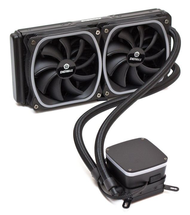

Мы обозревали уже много подобных неразборных систем и, не считая буквально пары исключений, все они устроены по одному и тому же принципу. Водоблок совмещен с помпой и соединен двумя гибкими шлангами с радиатором. Enermax Aquafusion 240 тут ничем не выделяется.
Enermax AquaFusion 240

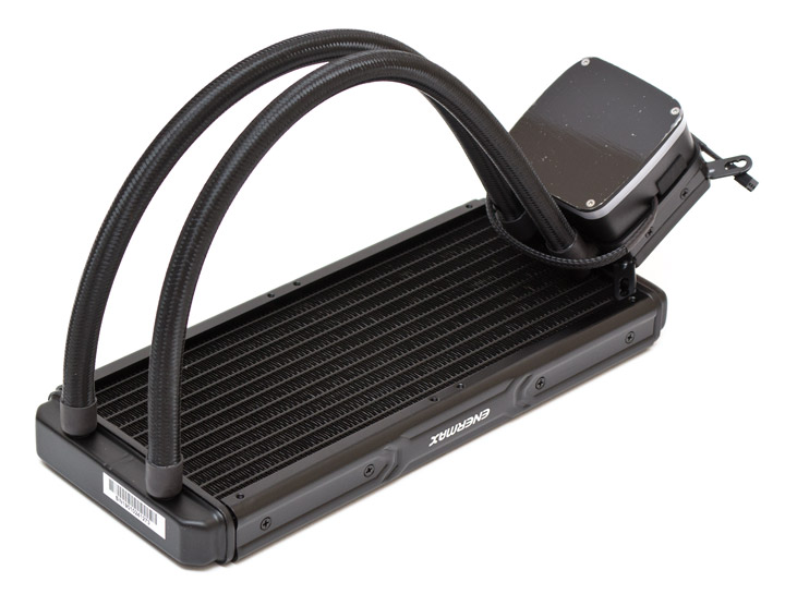

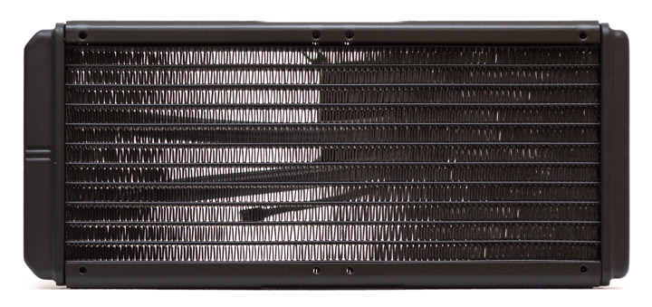

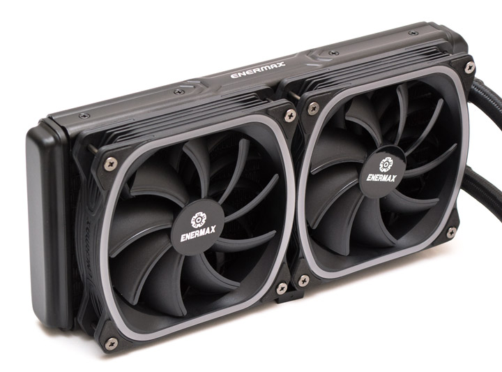

Радиатор сделан из алюминия и покрашен в черный цвет. Его длина составляет 274 мм, а ширина — 120 мм. В боковых пластинах есть два набора крепежных отверстий для 120-мм вентиляторов, расположенных без зазора. Ребра радиатора ленточного типа, набраны с плотностью расположения в 19 FPI (пластин на дюйм). Между ребрами проходят 12 каналов, через которые прокачивается хладагент. Суммарная площадь рассеивания тепла приблизительно составляет 2500 см2. Вес снаряженной системы без учета вентиляторов равен 850 грамм.

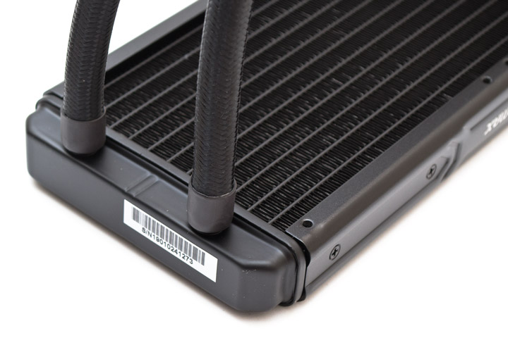

Трубки неподвижно соединены с радиатором методом опрессовки пластиковыми обоймами. Толщина коллектора со стороны шлангов — 19 мм. Здесь же есть наклейка с серийным номером.

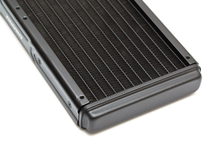

Коллектор с противоположной стороны имеет толщину в 14 мм.

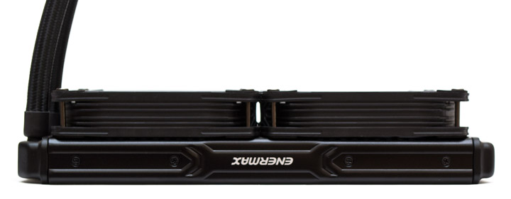

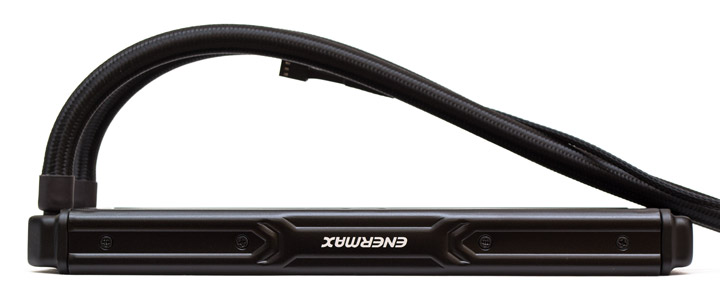

В толщину радиатор соответствует стандарту в 27 мм. Фигурные боковые накладки с надписью Enermax держатся на четырех винтах каждая. Длина шлангов в нейлоновой оплетке равна 400 мм. Внешний диаметр — 12 мм. Они не особо гибкие и пружинят при попытке куда-то их загнуть.

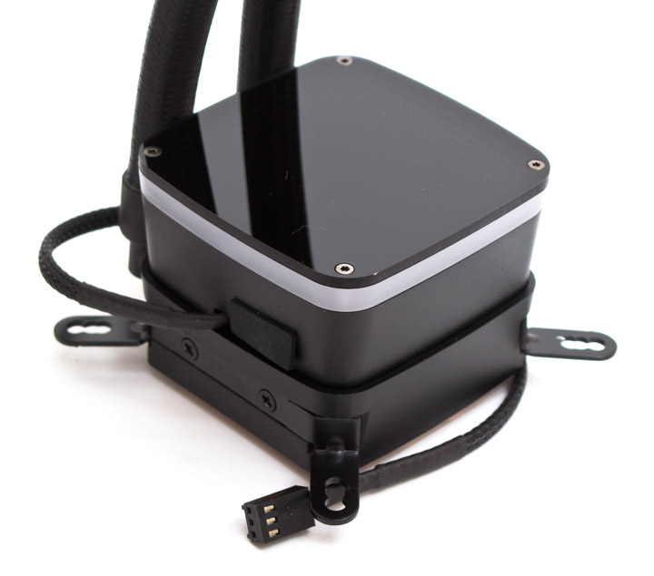

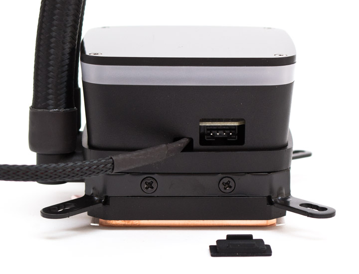

Водоблок пластиковый и имеет квадратную форму со скругленными углами. Верхняя его часть сделана из тонированного акрила, чуть ниже идет вставка из белого пластика, за которой спрятаны светодиоды. Высота его составляет 55 мм, ширина и длина — 69х69 мм в самой толстой части. За подключение к питанию отвечает трехконтактный кабель в оплетке, длиной 290 мм.
Рядом с кабелем питания есть разъем на четыре контакта, прикрытый резиновой заглушкой. Сюда подключается провод для управления подсветкой с контроллера или с материнской платы. Установленная внутри помпа имеет керамический подшипник и работает с постоянной скоростью 3100 об/мин. К моему удивлению, даже при таких оборотах помпу практически на слышно — производитель постарался то ли с шумоизоляцией, то ли с качеством изготовления электрического двигателя. Заявленный ресурс непрерывной наработки на отказ — 50 тысяч часов (ориентировочно — 5–6 лет, если не отключать ее вообще).

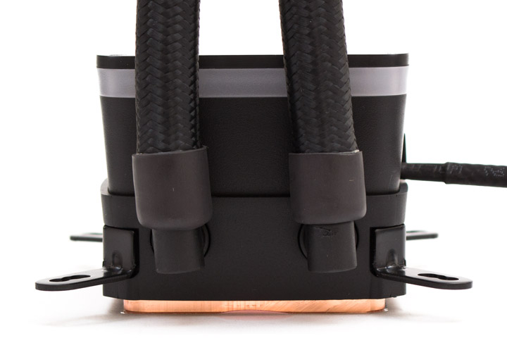

Шланги соединяются с водоблоком с правой стороны при помощи угловых фитингов, которые легко поворачиваются в стороны на большие углы. Металлические лапы для крепления на сокеты Intel привинчены по умолчанию сверху и снизу.

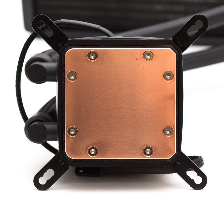

Медное квадратное основание имеет размер 56х56 мм и держится на восьми винтах типа Torx. На нем видны мелкие полукруглые следы от шлифовки. К ровности есть определенные претензии — посередине параллельно фитингам пролегает выпуклость цилиндрической формы. Возможно, она сделана специально, чтобы усилить пятно контакта в центре, а может это и производственный дефект.

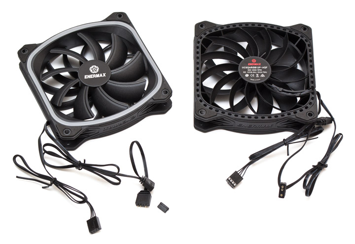

120-мм вентиляторы в данной системе называются Enermax USCQARGB12P-AQF, и они представляют собой весьма занятную вещь. Помимо экзотичной формы рамки, по периметру которой встроены адресуемые светодиоды RGB-подсветки, это второй пропеллер на моей памяти (после Noctua NF-F12 PWM) в котором сзади установлены направляющие неподвижные лопасти (в количестве 13 штук) для выравнивания потока воздуха. Тип подшипника не указан, но судя по отсутствию посторонних шумов и заявленному сроку наработки на отказ в 100 тысяч часов, это должен быть приличный гидродинамик. Диапазон скоростей крыльчатки регулируется при помощи ШИМ (тоже кстати без характерных призвуков) в пределах от 500 до 2000 об/мин. Бесшумно пропеллер работает вплоть до 800 об/мин. На максимальной скорости воет, но это уже особенности аэродинамики лопастей, ничего не поделаешь. Длина кабеля питания на четыре контакта равна 500 мм, а кабеля ARGB-подсветки — 500 мм до разъема «мама» и еще 100 мм до разъема «папа», прикрытого защитным колпачком.
Так выглядят вентиляторы после установки на радиатор с помощью комплектных винтов. Для защиты от вибраций по углам рамки пропеллера с обеих сторон наклеены мягкие демпферы.
Общая толщина системы с вентиляторами и с учетом выступающих шляпок винтов дотягивается до 55 мм.

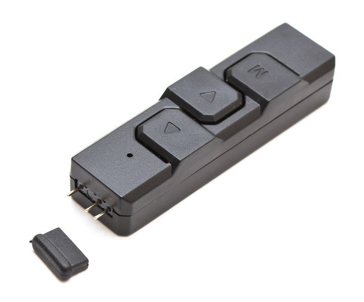

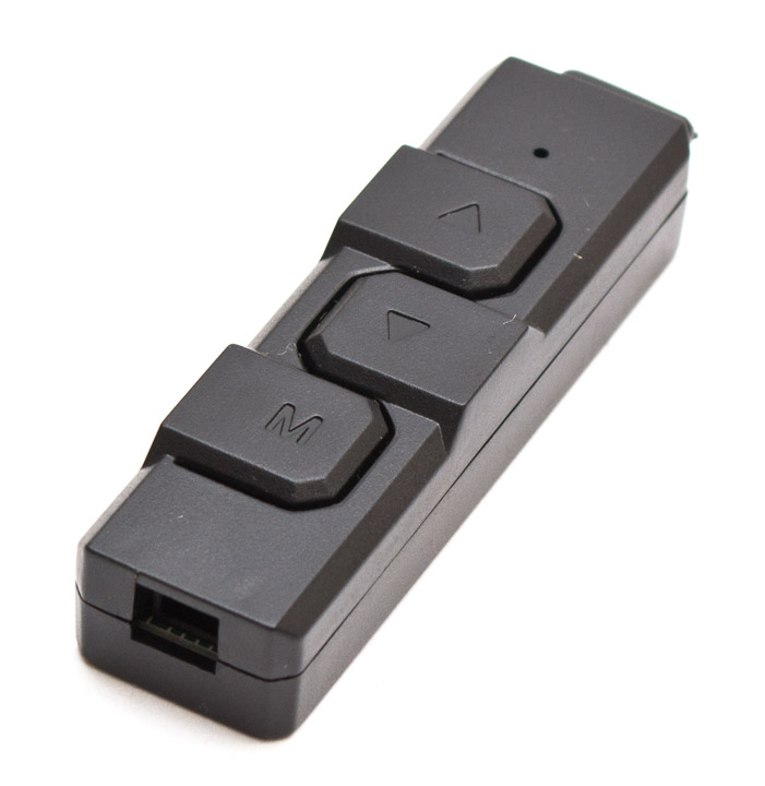

Для управления подсветкой и световыми эффектами в комплекте поставки есть собственный контроллер на тот случай, если материнская плата не поддерживает ARGB-подсветку. Он представляет собой маленькую коробочку с габаритами 59х17х12 мм. С одной стороны находится ARGB-разъем, прикрытый колпачком. С другой — порт на два контакта для подключения питания. Из органов управления есть три кнопки: две стрелочки и один переключатель режимов, отмеченный буквой «М». Точечный индикатор над стрелками указывает текущий режим настройки. Зеленый цвет — переключение световых эффектов (10 вариантов). Красный цвет — выбор скорости воспроизведения эффекта. Синий цвет — выбор уровня яркости. Желтый цвет — автоматическое переключение эффектов.

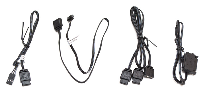

Разобраться в обилие комплектных шнуров поначалу может быть непросто, потому мы решили помочь с этим читателям. Условно кабели можно поделить на две категории — для подсветки и для питания вентиляторов. Начнем с первых. Если смотреть слева направо, то первым будет провод для подключения подсветки к платам Gigabyte с трехконтактным разъемом BRG и длиной в 400 мм. Следующий провод нужен для подключения подсветки к водоблоку, его длина равна 400 мм. Разветвитель с одного на два ARGB-разъема тоже имеет длину в 400 мм. И последний 500-мм кабель служит для запитывания контроллера подсветки от обычного разъема Power SATA (спасибо, что не от «молекс»!).

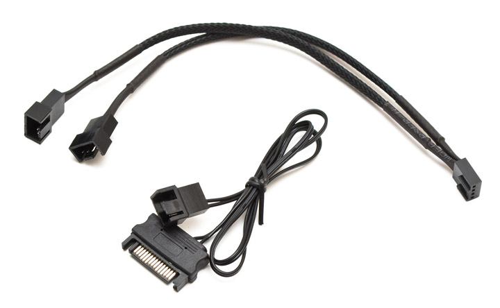

С проводами вентиляторов все проще. Есть 400-мм разветвитель четырехконтактного разъема вентиляторов в оплетке, позволяющий подключить оба пропеллера в один разъем CPU FAN. Переходник с Power SATA на четырехконтактный разъем питания вентилятора позволит подключить помпу в случае, если на материнской плате нет свободного порта. А если есть, то может быть просто пригодится в хозяйстве.
