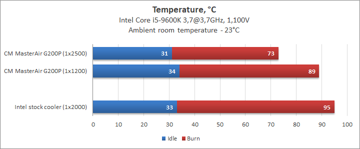

Тестирование систем охлаждения производилось на открытом стенде в горизонтальном положении материнской платы при постоянной температуре 23 градуса Цельсия в помещении. Для прогрева центрального процессора использовался стресс-тест LinX 0.7.3 (AVX) с 2048 МБ выделенной памяти в течение 10 минут. Минимальная температура измерялась спустя десять минут простоя системы без нагрузки. На графике отображен максимальный среди всех ядер температурный результат. Для мониторинга температур процессора использовалась программа Real Temp 3.70.
Для измерения уровня звукового давления, применялся шумомер UNI-T UT352. Все замеры производились в тихом помещении без посторонних источников звука. Шумомер располагался на расстоянии 10 мм от передней части подшипника системы охлаждения, обращенной к пользователю и смонтированной на материнскую плату. Уровень фонового шума составлял 33 дБ (А).
Результаты тестирования
Системы охлаждения сравнивались между собой по соотношению уровня шума к общей эффективности. В первом же тесте стало понятно, почему Intel не комплектует шестиядерный Core i5-9600K штатным кулером. Несчастная стоковая система охлаждения едва смогла отвести 86 Вт тепла от этого процессора при 2000 об/мин и 49 дБ (А) шума. MasterAir G200P при таком тепловом пакете смог без проблем пройти тест в условно бесшумном режиме 40 дБ (А) и 1200 об/мин и на максимальных 2500 об/мин при 58 дБ (А) шума. Затем процессор был слегка разогнан до 4 ГГц с незначительным ростом напряжения и тепловыделения до 106 Вт. Здесь уже был достигнут предел возможностей MasterAir G200P. Пройти тест он смог лишь при 1600 об/мин и 47 дБ (А). Кроме того, мы опробовали промежуточный вариант скорости в 2000 об/мин и получили шум в 52 дБ (А).
Посмотрим на график температур для каждого уровня шума.
Поскольку Intel не комплектует свои процессоры кулерами с тепловыми трубками, Cooler Master MasterAir G200P всегда будет заметно лучше, чем любое из стоковых решений под этот разъем. Чего нельзя сказать про AMD, где некоторые стоковые кулера с трубками смогут потягаться с героем данного обзора. Однако, они явно проиграют ему по части компактности. Если от компьютера требуется относительная тишина, данный кулер не стоит ставить на процессоры с TDP выше 80 Вт. Максимум, в идеальных условиях, он сможет вытянуть 100 Вт, но в нагрузке будет откровенно громко. Да и корпуса маленького объема (для которых данная модель и предназначена) будут накладывать свои ограничения, ухудшая вентиляцию и температурные условия работы для кулера.
