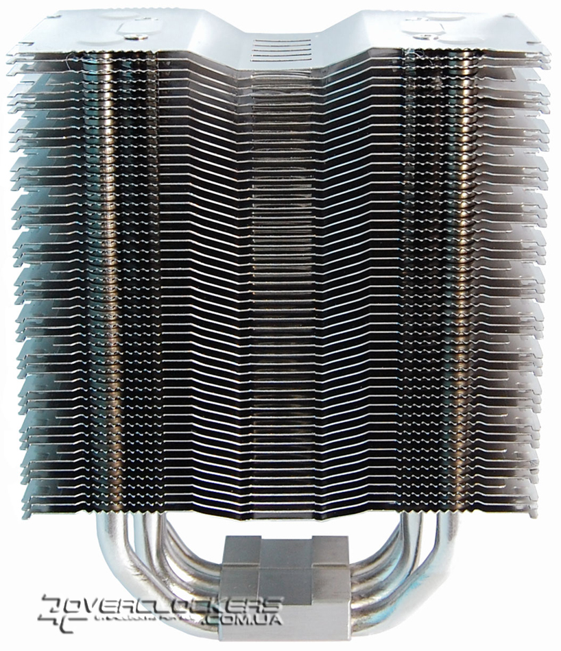

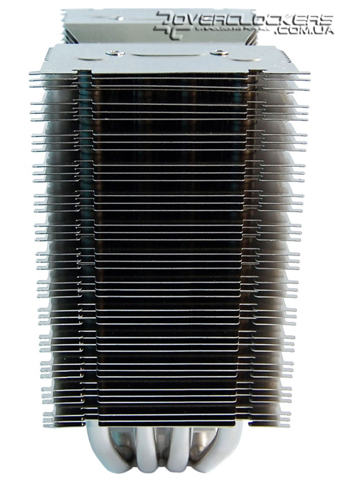

С первого взгляда сразу же видно сходство Cogage TRUE Spirit с Thermalright Ultra-120 eXtreme. Такая же башенная конструкция с загнутыми уголками пластин радиатора, вот только тепловых трубок уже не шесть, а четыре.
Если же поставить рядом с TRUE Spirit и своего прототипа, то видно, что новичок кроме двух трубок немного уменьшился в размерах. Толщина радиатора стала меньше, а количество пластин сокращено с 52 у Ultra-120 eXtreme до 48 у TRUE Spirit. В итоге размеры кулера уменьшились с 132 х 156 х 63 мм до 133 х 156 х 38 мм. Соответственно уменьшился и вес, с 790 грамм у Ultra-120 eXtreme до 670 грамм у TRUE Spirit.
На верхней пластине по традиции красуется логотип компании, только уже другой. Перфорированных отверстий в пластинах нет. Тепловые трубки, как и в прототипе, пронизывают пластины радиаторы с небольшим смещением, чтобы более равномерно распределить по ним тепловую нагрузку.
Сбоку на пластинах есть круглые отверстия, за которые цепляются скобы, фиксирующие вентилятор. Как видно на фото выше, такие отверстия предусмотрены для двух вентиляторов.
Основание состоит из двух половин, в желобках которых и лежат тепловые трубки. Желобки тщательно подогнаны под размер трубок, место соединения пропаяно (на трубках видны капли припоя).
Основание достаточно ровное без характерных выпуклостей, что порою присуще кулерам Thermalright. Обработано оно тщательно и только под определенным углом можно заметить едва различимые концентрические окружности, напоминающие след фрезы. Подобный след обработки основания заметен и у Ultra-120 eXtreme, где он более выражен.

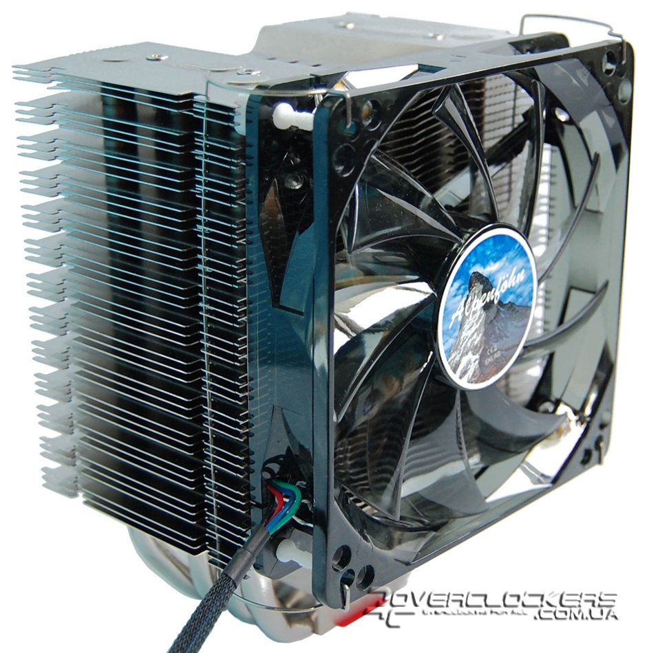

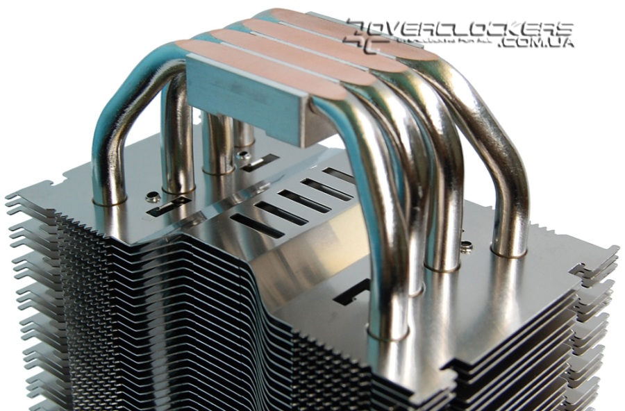

Конструкция кулера напоминает бутерброд из двух половинок радиатора, между которыми расположен продувающий вентилятор. Сам производитель на сайте подобную конструкцию так и называет — sandwith-design.

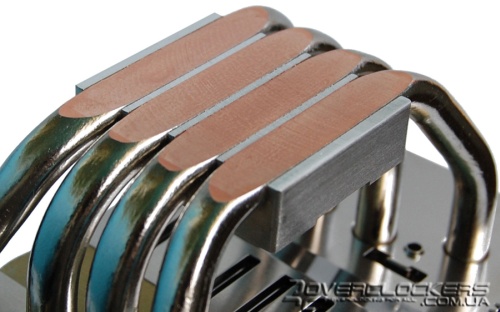

В основе всей конструкции лежат шесть тепловых трубок диаметром 6 мм. Четыре из них пронизывают верхнюю секцию радиатора. Нижняя секция состоит из двух раздельных частей, каждая из которых держится на двух изогнутых концах одной тепловой трубки. Нижние маленькие секции состоят из 23 пластин, большая секция из 58. Расположение вентилятора внутри между секциями имеет определенный смысл, ведь таким образом даже на минимальных оборотах радиатор будет хорошо продуваться. Поскольку вся конструкция расположена параллельно материнской плате, то вентилятор будет обдувать и околосокетное пространство. Габариты Gletscherspalte составляют 140 х 144 х 133 мм при весе в 761 грамм.

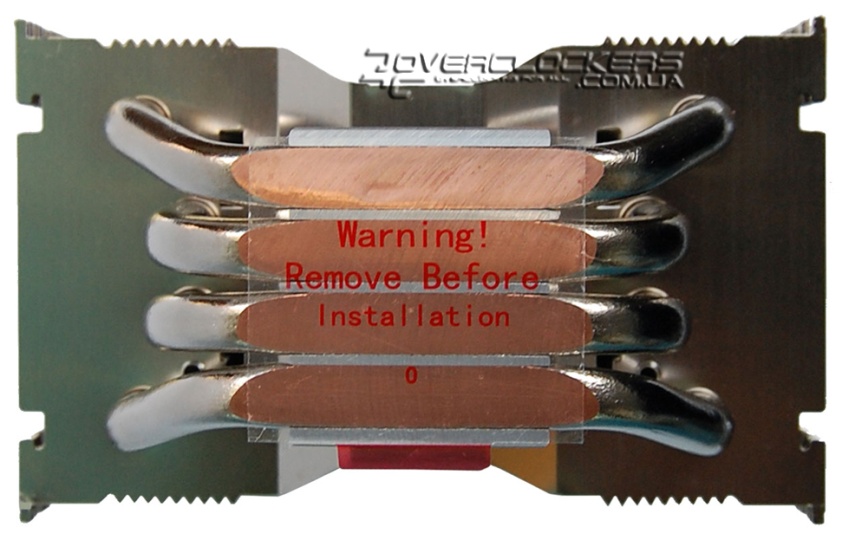

Медное основание, на которое наклеена защитная наклейка, довольно большое, что тоже чем-то роднит кулер с Big Typhoon.
К сожалению, Gletscherspalte унаследовал от своего аналога Thermaltake и некоторые недостатки. В первую очередь это касается «висящих в воздухе» тепловых трубок.
Трубки контактируют с основанием лишь нижней своей частью. И хоть основание имеет желобки, но изгиб трубок исключает их контакт по всей площади основания. Сверху трубки прижаты обычной плоской пластиной с минимальной площадью контакта. Так что между трубками зияют пустоты, да и сверху они по большей части открыты.
После снятия наклейки с основания на нем остался большой липкий отпечаток, который легко стерся, и при установке кулера необходимо следить, чтобы не оставалось следов от клея.
Качество обработки основания такое же, как и у Big Typhoon, что видно невооруженным взглядом.
Родной вентилятор диаметром 120 мм и высотой 25 мм не имеет никаких опознавательных знаков кроме характерной эмблемы в виде горы. Максимальные обороты его составляют 1300 об/мин при уровне шума 23 дБ и потоке в 75,5 m3/h. Крепится вентилятор скобами и при желании заменить его на что-то более производительное будет не трудно, для любителей же тишины — этот в самый раз, ведь в работе он на фоне остальных участников нашего тестирования очень и очень тихий.

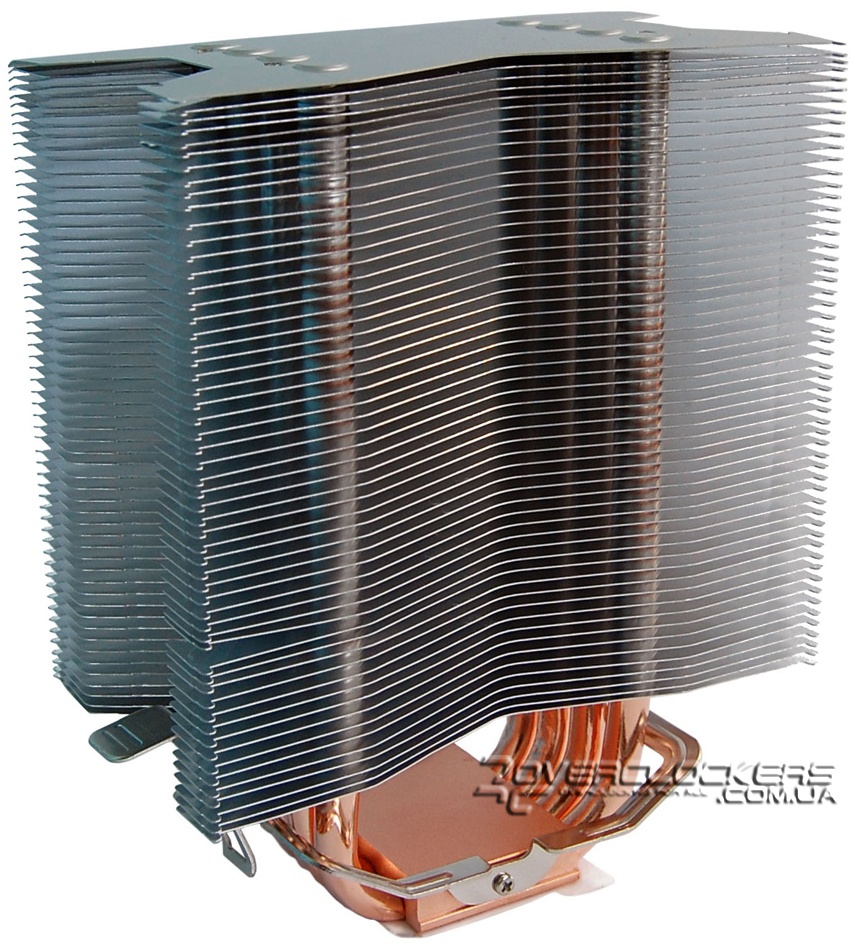

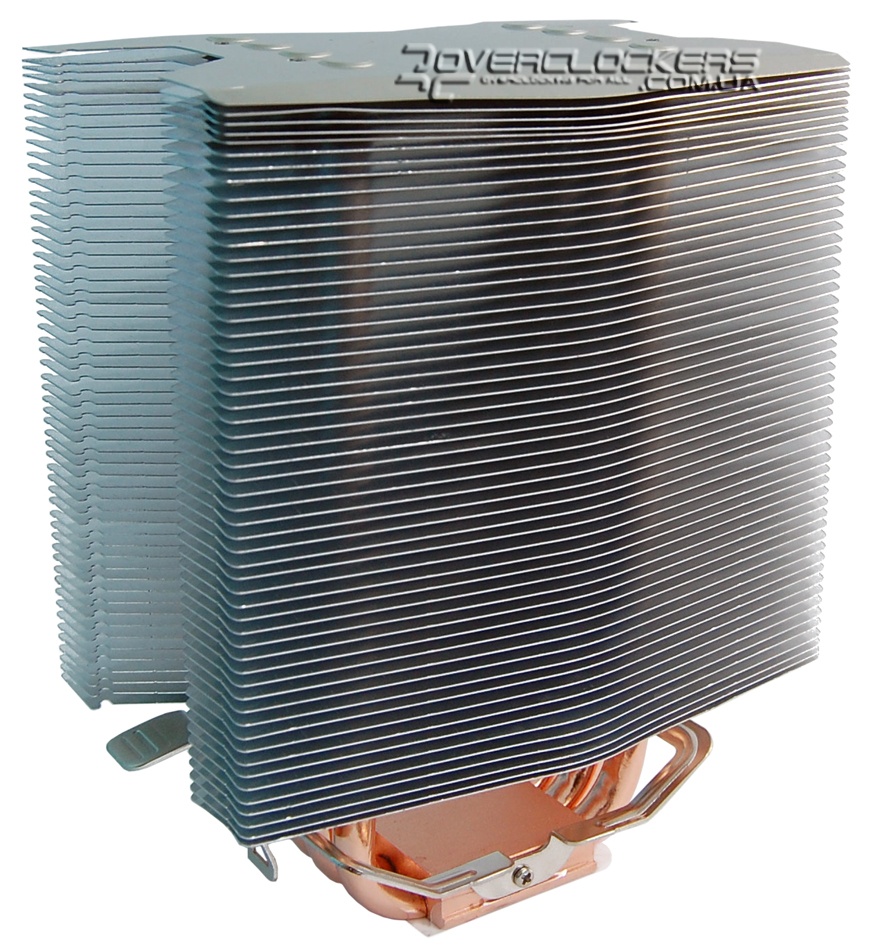

К кулеру сразу же прикручена рамка с защелками и для установки на материнские платы AMD никаких дополнительных приспособлений не нужно. Поэтому в комплекте идет лишь крепеж под Socket LGA 775. Если вы планируете установку этого кулера на Core i7, то вам стоит обратить внимание на вариант поставки с дополнительным креплением под Socket LGA1366, который отличается чуть более высокой ценой. Также стоит отметить наличие в комплекте высокоэффективного интерфейса liquid metal, аналога «жидкого» металла, только в данном случае он представляет из себя тонкую пластинку наподобие фольги.

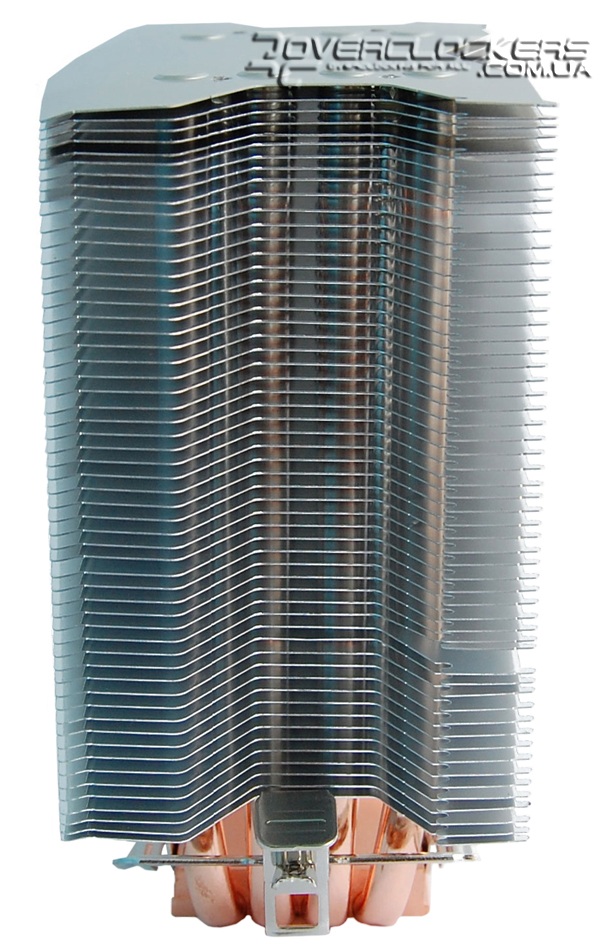

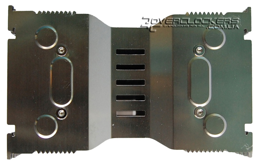

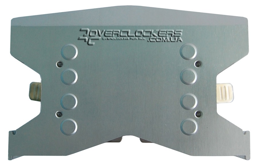

Радиатор имеет специфичную форму с выемками по бокам, что сделано с целью освободить доступ к защелкам системы крепления. С задней стороны пластины имеют выпуклую заостренную форму, да и небольшие пазы для установки вентилятора имеются в радиаторе лишь с одной стороны, что исключает возможность установки второго вентилятора. А второй вентилятор данному кулеру, возможно бы, и не помешал, ведь он выполнен по технологии HDT (heatpipe direct touch), т.е. его тепловые трубки напрямую контактируют с крышкой процессора, следовательно, и эффективность его должна находиться на высоком уровне.
Также верхние пластины радиатора имеют небольшой изгиб вниз. И что интересно, из 56 пластин верхние 5 скорее всего совсем и не контактируют с тепловыми трубками. Во-первых, трубки вверху запаяны и в любом случае имеют сплющенную форму, на которую пластину не надеть, а во-вторых, эти верхние пластины расположены вплотную друг к другу и тела трубки между ними не видно. В общем-то, эта ситуация для таких кулеров, когда верх закрыт декоративной крышкой, полностью накрывающей трубки, вполне типичная.
Габариты Gross Clockner составляют 125 х 104 х 155 мм при весе в 778 грамм.

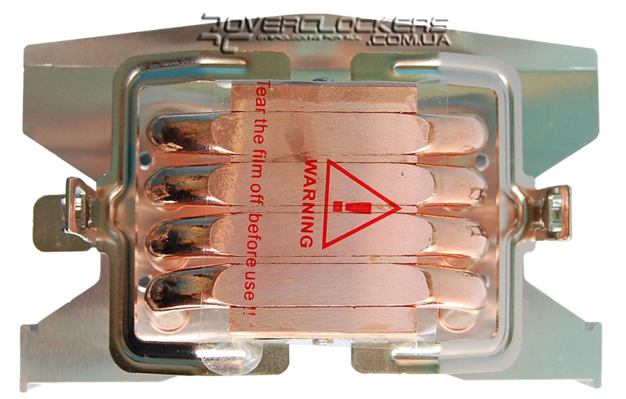

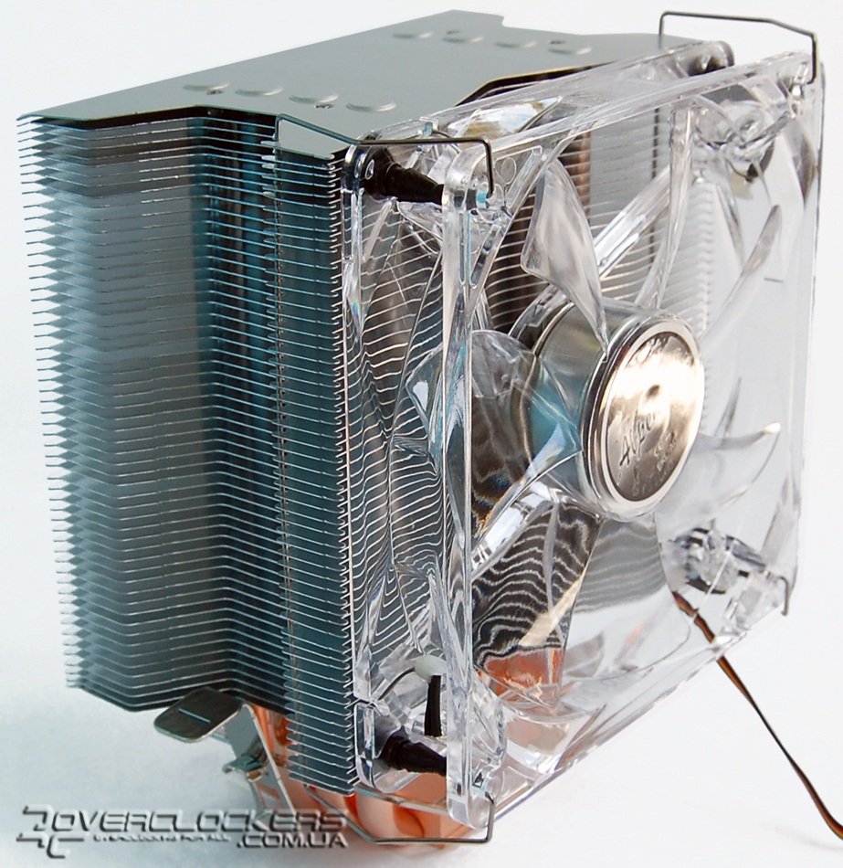

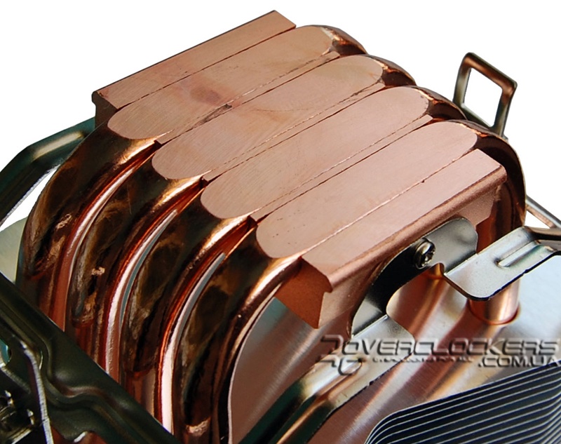

Четыре тепловые трубки толщиной 8 мм изогнуты буквой U и уложены близко друг к другу в основании. Они плотно лежат в специальных желобках. Качество обработки основания хорошее, хотя и заметна некоторая шероховатость. У нашего же экземпляра был еще и какой-то странный нестираемый след. Если бы не ровная поверхность, можно было бы подумать что это дефект от сильного удара или какого-то иного механического воздействия. Но поверхность, судя по отпечатку термопасты, ровная без каких-либо дефектов. И даже тактильно место этого «отпечатка» никак не отличалось от остальной поверхности.
Вентилятор выполнен из прозрачного пластика и имеет голубую подсветку. Крепится он к радиатору проволочками-скобами, которые цепляются за специальную выемку в пластинах радиатора и концами за отверстия вентилятора. На вентилятор надеты четыре силиконовые шпильки на ту сторону, которая контактирует с радиатором — они гасят вибрацию от него.
Вентилятор, диаметром 120 мм, имеет четырехконтактный разъем подключения. Его можно либо напрямую подключить к материнской плате, или через ручной регулятор оборотов, напоминающий Zalman Fan mate. Обороты вентилятора изменяются в широком диапазоне от 800 до 1500 об/мин при уровне шума от 16 до 25 дБ и максимальном потоке 80,91 m3/h. Максимальные обороты действительно равны 1500 оборотам, а что до минимальных, то даже на 5 В вентилятор работал примерно на 280 об/мин. Работа вентилятора в таком режиме будет бесшумной даже для самого ревностного почитателя тишины. Конечно, какова будет эффективность кулера с такими оборотами, это уже другой вопрос.
С установленным вентилятором кулер выглядит следующим образом:

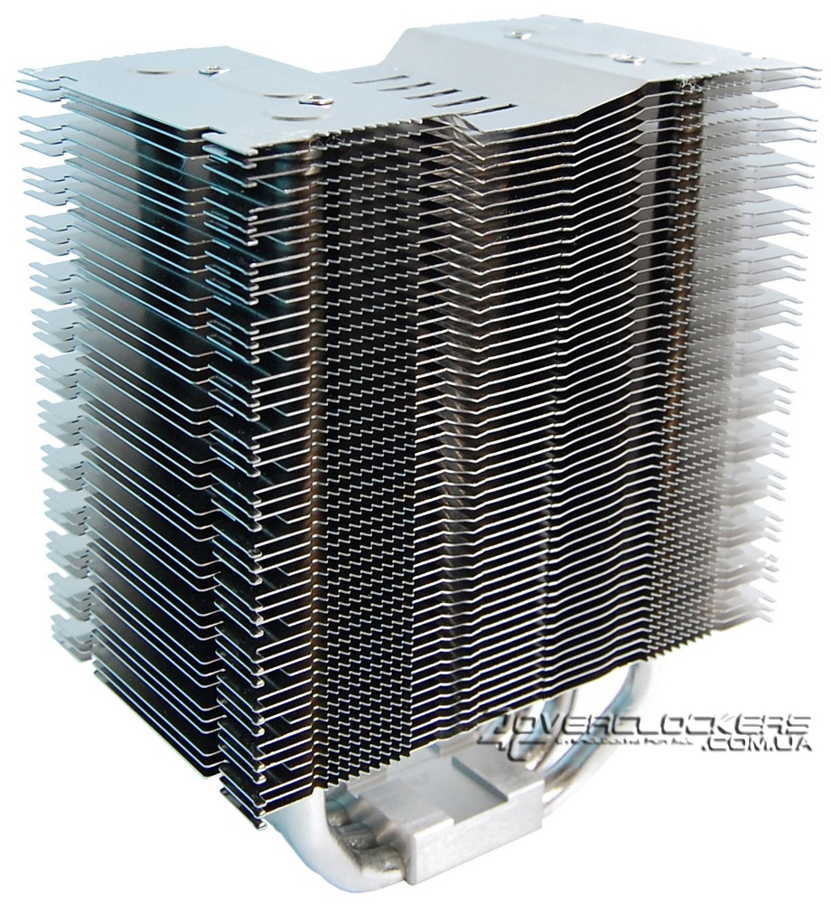

Габариты кулера 125,5 х 104 х 157 мм при весе 929 грамм. Конструкция основана на четырех тепловых трубках диаметром 8 мм. Тепловые трубки снова полностью закрыты вверху, так что несколько верхних пластин из 51-ой, если они хорошо не пропаяны, не несут практической пользы. Пластины имеют изгиб по центру, что помогает увеличить площадь рассеивания без увеличения общих габаритов кулера. Но с другой стороны часть пластин, а именно каждая четвертая «укорочены» по ширине. Боковые грани пластин имеют волнистую поверхность с небольшими зубчиками, что характерно для кулеров Noctua. Кстати, с моделью NH-U12P наш Brocken роднят не только эти зубчики, есть у них что-то общее и в очертаниях.
Тепловые трубки немного смещены относительно друг друга. В центральной части пластин есть перфорированные прямоугольные отверстия.
Также небольшие перфорированные отверстия есть у пластин и около места соприкосновения с тепловыми трубками.

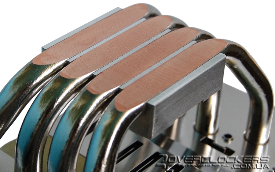

Трубки, согласно HDT-технологии, контактируют непосредственно с крышкой теплораспределителя процессора. Они уложены в тщательно подогнанные под их размер желобки. Качество обработки основания хорошее, оно ровное хоть и не отполированное до зеркального блеска.

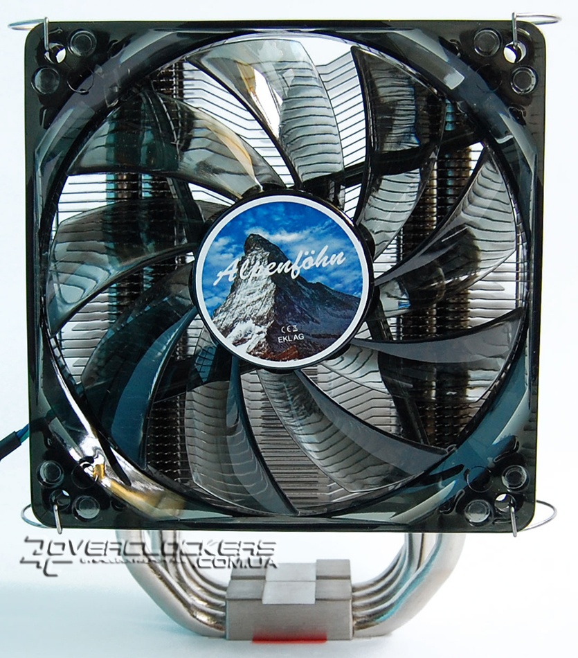

В комплекте с кулером идет PWM-управляемый вентилятор 120 мм с черной полупрозрачной крыльчаткой. На него уже надеты четыре силиконовые втулки-компенсаторы, гасящие вибрацию (еще четыре в комплекте для дополнительного вентилятора). Если вентиляторы остальных кулеров нашего тестирования имели почти идентичную конструкцию крыльчатки с 7 лопастями, то у данного вентилятора уже 9 изогнутых лопастей. Четыре провода вентилятора стянуты оплеткой, что хоть и мелочь, но свидетельствует о высоком статусе данной модели, если производитель позаботился даже о такой незначительной, вроде бы, детали.
Вентилятор имеет заявленный диапазон рабочих частот от 850 до 1500 об/мин при уровне шума до 21,4 дБ и максимально создаваемом воздушном потоке в 102,43 m3/h. К кулеру крепится он металлическими скобами, которые цепляются за зубчики на радиаторе.
Система крепления кулера полностью аналогична таковой у Gletscherspalte. К бэкплейту прикручиваются четыре стойки, к которым уже прикручивается прижимная пластина, фиксирующая кулер. Разница в креплении под разные платформы состоит лишь в использовании различных отверстий на пластине и отдельных стоек с рамкой специально для Core i7. С лицевой стороны фиксация прижимной пластины осуществляется винтами с головкой под ключ-шестигранник. Крепление надежное, но на то чтобы все скрутить уходит довольно много времени.
С вентилятором кулер имеет следующий вид:
А внутри корпуса смотрится так:
Вентилятор обладает мягкой сиреневой подсветкой. Она не режет глаз в темное время и придется по душе тем, кого отвлекают даже подсветка кнопок на мониторе и всякие подобные вещи.
