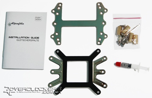

Комплект поставки этого кулера включает:
- универсальная пластина-бэкплейт;
- универсальная прижимная пластина;
- четыре стойки;
- набор винтов;
- ключ-шестигранник;
- тюбик термопасты;
- инструкция.

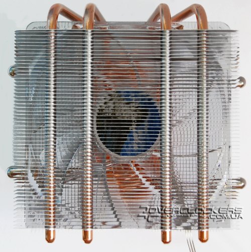

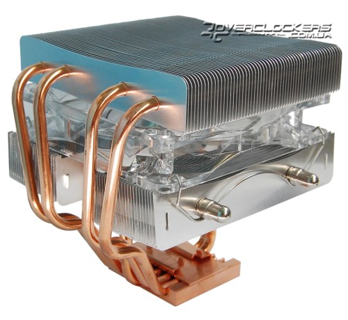

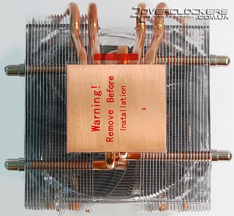

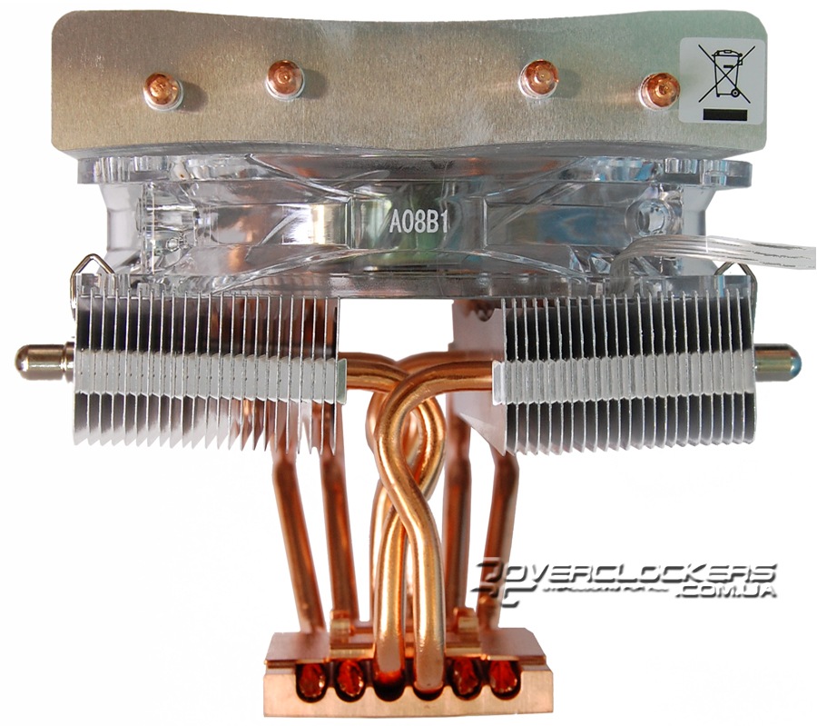

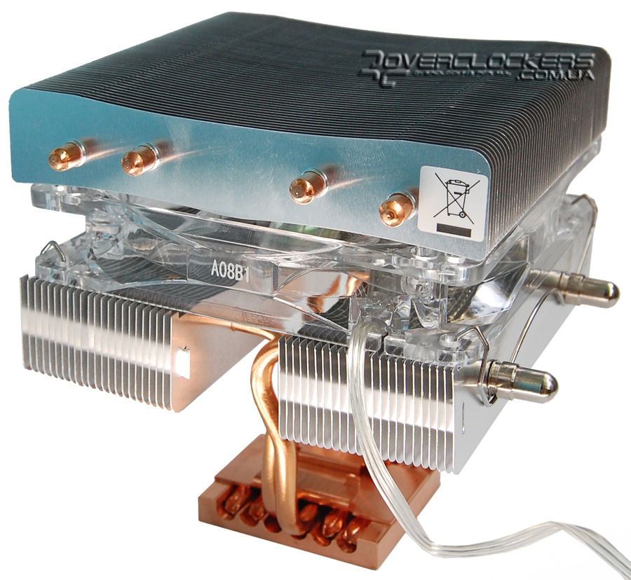

Конструкция кулера напоминает бутерброд из двух половинок радиатора, между которыми расположен продувающий вентилятор. Сам производитель на сайте подобную конструкцию так и называет — sandwith-design.

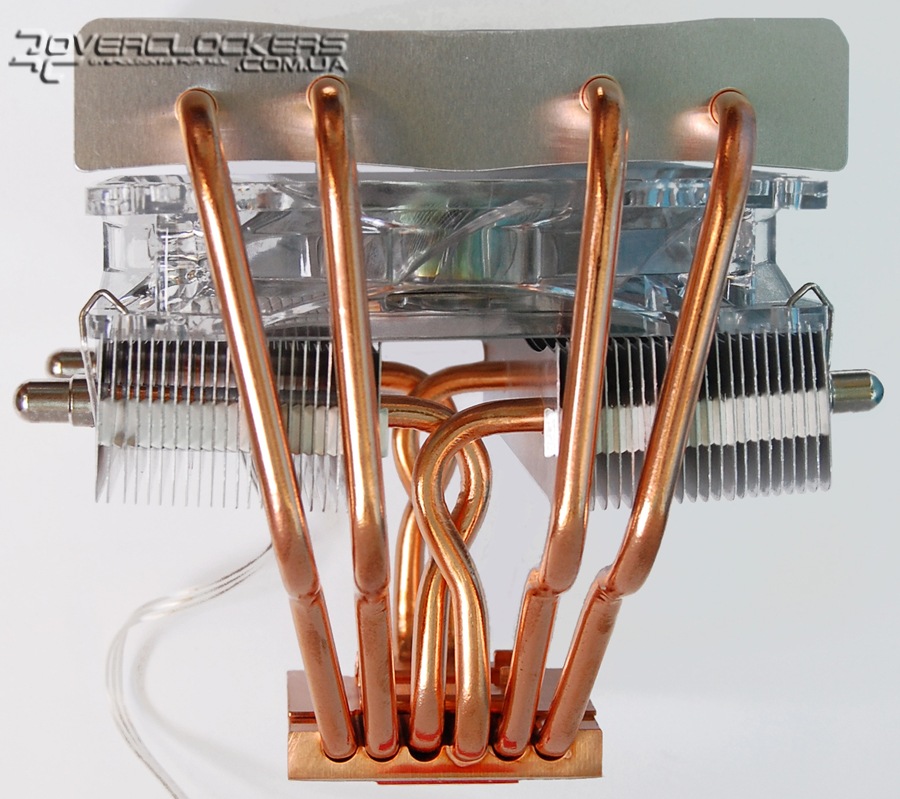

В основе всей конструкции лежат шесть тепловых трубок диаметром 6 мм. Четыре из них пронизывают верхнюю секцию радиатора. Нижняя секция состоит из двух раздельных частей, каждая из которых держится на двух изогнутых концах одной тепловой трубки. Нижние маленькие секции состоят из 23 пластин, большая секция из 58. Расположение вентилятора внутри между секциями имеет определенный смысл, ведь таким образом даже на минимальных оборотах радиатор будет хорошо продуваться. Поскольку вся конструкция расположена параллельно материнской плате, то вентилятор будет обдувать и околосокетное пространство. Габариты Gletscherspalte составляют 140 х 144 х 133 мм при весе в 761 грамм.

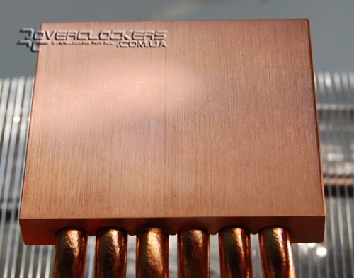

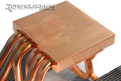

Медное основание, на которое наклеена защитная наклейка, довольно большое, что тоже чем-то роднит кулер с Big Typhoon.

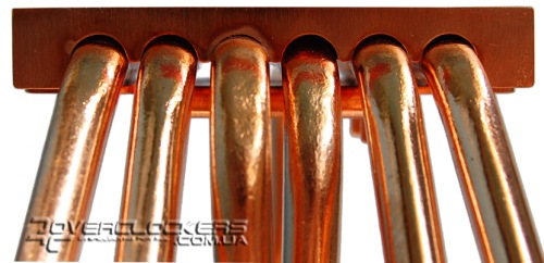

К сожалению, Gletscherspalte унаследовал от своего аналога Thermaltake и некоторые недостатки. В первую очередь это касается «висящих в воздухе» тепловых трубок.
Трубки контактируют с основанием лишь нижней своей частью. И хоть основание имеет желобки, но изгиб трубок исключает их контакт по всей площади основания. Сверху трубки прижаты обычной плоской пластиной с минимальной площадью контакта. Так что между трубками зияют пустоты, да и сверху они по большей части открыты.

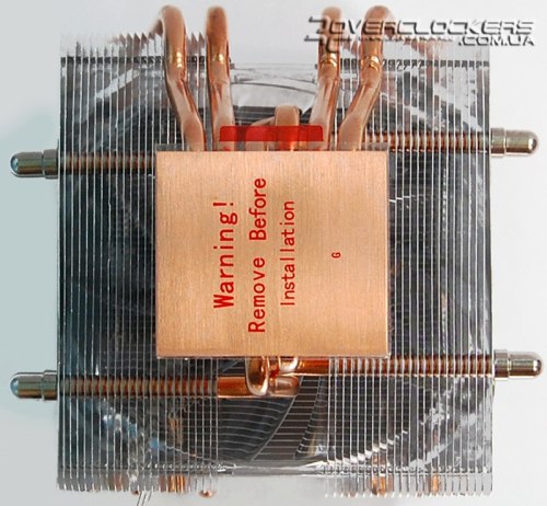

После снятия наклейки с основания на нем остался большой липкий отпечаток, который легко стерся, и при установке кулера необходимо следить, чтобы не оставалось следов от клея.
Качество обработки основания такое же, как и у Big Typhoon, что видно невооруженным взглядом.

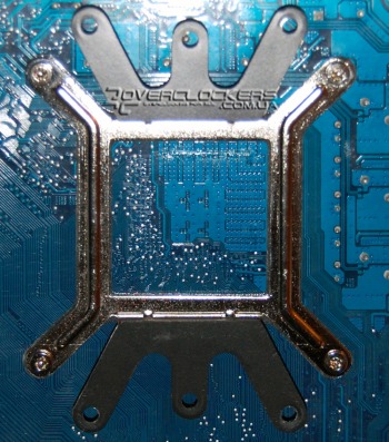

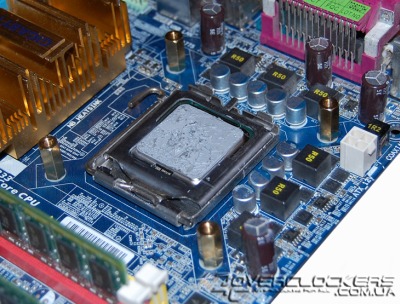

Кулер совместим со всеми платформами AMD, начиная от Socket 754 и заканчивая Socket AM2/AM3. Естественно поддерживается и Socket LGA775, а вот поддержка нового Socket LGA1366 есть только в отдельном варианте поставки. Универсальная усилительная пластина имеет отверстия для любого процессорного разъема.

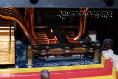

С лицевой стороны платы пластина прикручивается обычными винтами к четырем столбикам-подставкам, а уже к ним прикручивается фиксирующая пластина, прижимающая кулер к процессору. С этой стороны уже используются винты с головкой под ключ-шестигранник, который идет в комплекте.
Для установки кулера конечно придется повозиться, особенно орудуя маленьким ключом среди трубок и элементов материнской плате, но зато сама система крепления очень надежная и обеспечивает сильный прижим к крышке процессора.

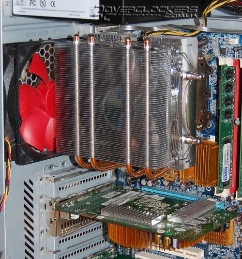

Внутри корпуса кулер смотрится следующим образом.
