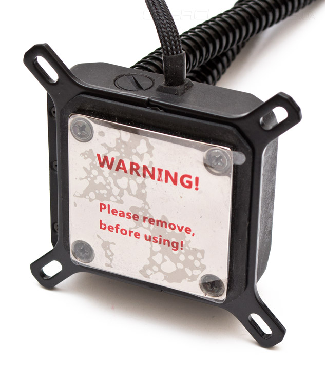

Монтаж be quiet! Silent Loop 280mm осуществляется довольно просто на любом процессорном разъеме. Мы произведем установку на Intel LGA1155. Сначала на водоблок устанавливаются крепежные лапы. Они вставляются по сторонам и защелкиваются посередине друг за друга.

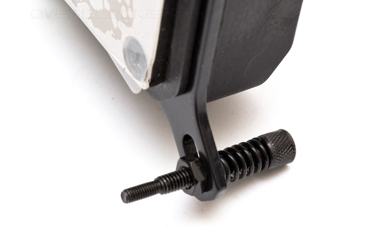

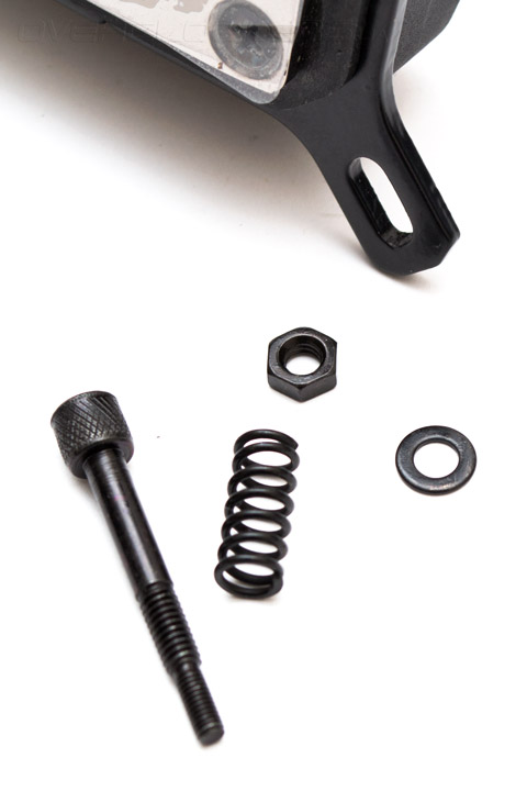

Затем на крепежных лапах нужно собрать прижимные винты. Для этого понадобятся сами винты с накатанной головкой (главное не перепутать их тип, поскольку в комплекте есть три варианта с резьбой под разные типы процессорных разъемов), пружины, металлические шайбы и гайки.
В собранном виде крепеж выглядит следующим образом:
Прокладка ставится со стороны пружины.

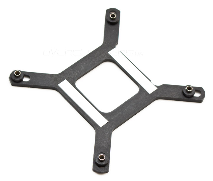

Пластиковая усилительная пластина — не самое лучшее решение. Но другой в комплект не положили. По ее углам есть металлические обоймы, удерживаемые резиновыми прокладками. Две клейкие полоски позволяют зафиксировать пластину на материнской плате. О том, насколько «приятно» отдирать их при демонтаже, наверное, известно всем, кто хоть раз это делал.

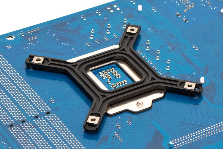

Прикладываем пластину к крепежным отверстиям кулера на материнской плате.

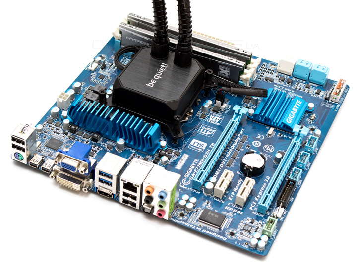

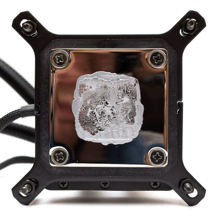

Наносим термоинтерфейс, и, придерживая усилительную пластину, стараемся попасть крепежными винтами через отверстия в плате в ее обоймы. Подпружиненные винты лучше закручивать по несколько оборотов, поочередно, чтобы обеспечить равномерный и хороший прижим. Питание помпы включаем в любой свободный вентиляторный разъем с напряжением в 12 В.
Хотя я и переборщил с количеством термоинтерфейса, отпечаток получился достаточно хорошим. Сильный прижим основания выдавил излишки пасты в стороны. Контакт по всей зоне получился отличным, за исключением правого нижнего уголка, где изгиб имеет крышка тестового процессора.

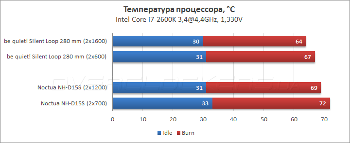

Тестирование систем охлаждения производилось на открытом стенде в горизонтальном положении материнской платы при постоянной температуре 23 градуса Цельсия в помещении. Для прогрева центрального процессора использовался стресс-тест LinX 0.6.5 (AVX) с 2048 МБ выделенной памяти в течение 10 минут. Минимальная температура измерялась спустя десять минут простоя системы без нагрузки. На графике отображен максимальный среди всех ядер температурный результат. Для мониторинга температур процессора использовалась программа Real Temp 3.70.

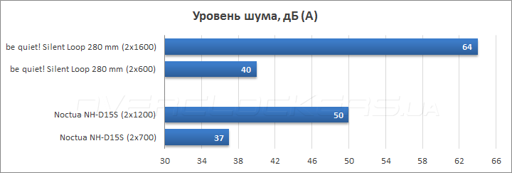

Для измерения уровня звукового давления, использовался шумомер UNI-T UT352. Все замеры производились в тихом помещении без посторонних источников звука. Шумомер располагался на расстоянии 10 мм от условного центра радиатора СВО, со стороны вентиляторов. Уровень фонового шума составлял 33 дБ (А).
Результаты тестирования
Системы охлаждения сравнивались между собой по соотношению уровня шума к общей эффективности. Поскольку обе СО являются достаточно мощными, мы выбрали для них два режима работы. Первый — бесшумный, чтобы узнать насколько хорошо они справляются с отводом тепла в полной тишине. Второй — режим максимальной скорости, чтобы полностью раскрыть их возможности. Кулеру Noctua NH-D15S мы добавили второй вентилятор Noctua NF-A15 PWM, а скорости обеих уравняли на отметке в 1200 об/мин. Дело в том, что для розничного NF-A15 PWM это предельная скорость вращения, в то время как штатный пропеллер данного кулера разгоняется до 1500 об/мин.
Посмотрим на график температур для каждого уровня шума.
Когда я впервые сопоставил между собой результаты тестирования, то некоторое время не мог в них поверить. be quiet! Silent Loop 280mm уверенно обошел по производительности один из лучших супер-кулеров в мире. На максимальных оборотах разрыв составил пять градусов, но стоит учесть, что и уровень шума у СВО был гораздо выше, чем у воздушного кулера. Но и в бесшумном режиме Silent Loop 280mm все равно отыгрывает у NH-D15S пять градусов. Полученные температуры достаточно низкие, как для процессора в разгоне, и можно с уверенностью утверждать, что данная СВО способна без проблем охладить любой CPU из ныне существующих. Безусловно, на крупных распределительных крышках процессоров AMD или Intel LGA2011, Noctua NH-D15S сможет слегка наверстать разрыв за счет использования двух тепловых трубок, простаивающих на процессорах сокета Intel LGA1155. Но такая разница при низком уровне шума — это уже прецедент.
