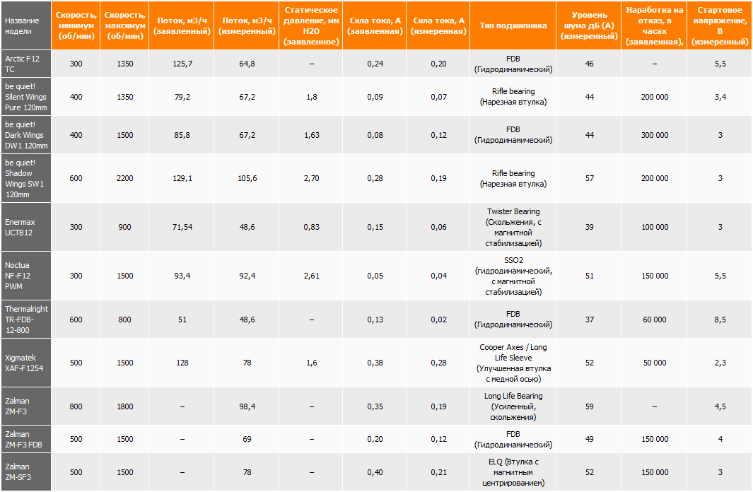

Технические характеристики вентиляторов

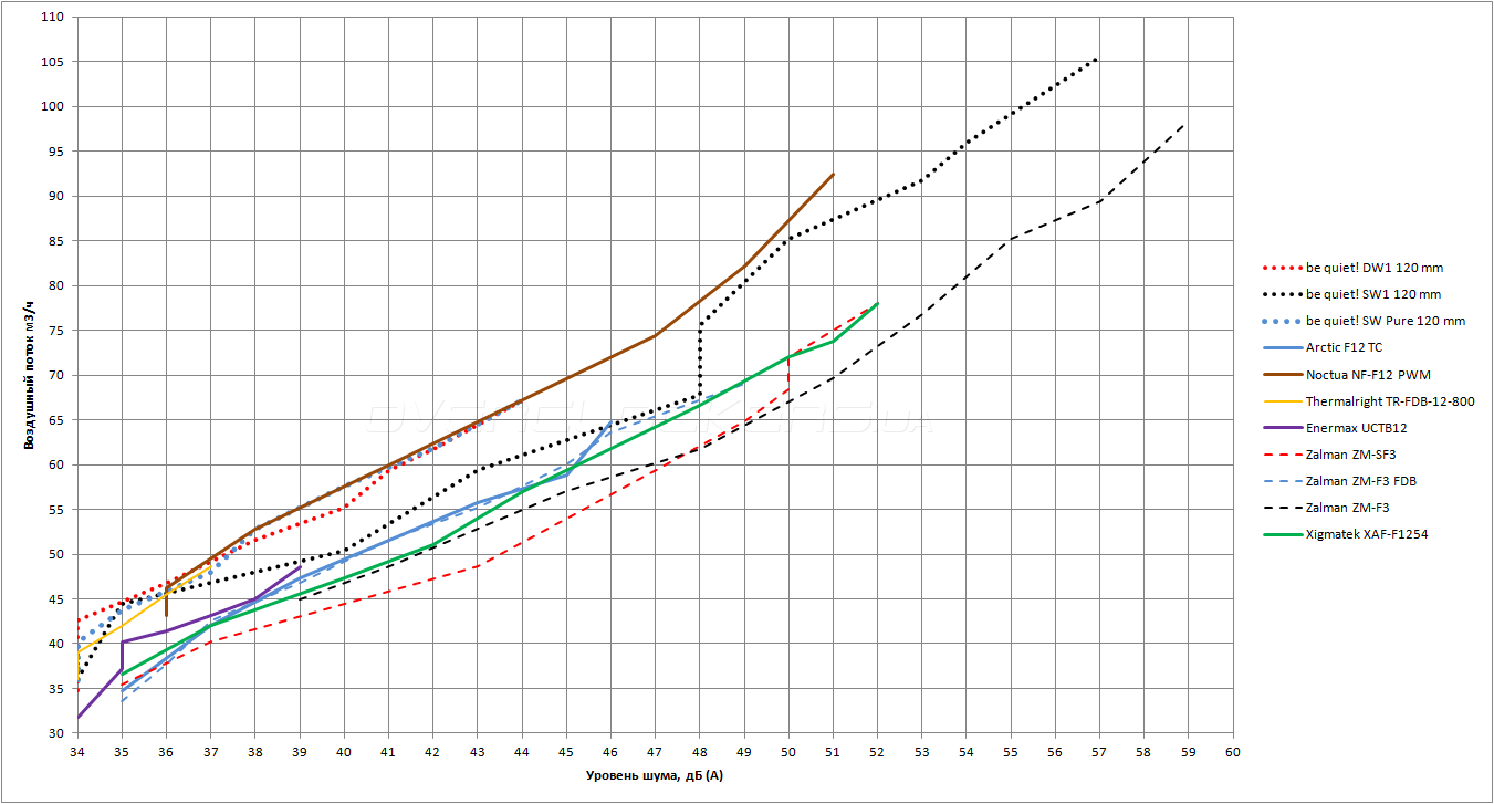

Результаты
Полученные результаты замеров представлены в виде сводного графика, где по вертикали отмечен объем воздушного потока, а по горизонтали — уровень шума, создаваемые вентиляторами. Интерпретировать результаты довольно просто. Чем больше кривая отклоняется вверх и влево — тем вентилятор лучше по сочетанию шума/производительности. Чем ближе к правому краю и ниже проходит линия, тем меньше воздуха способен прокачать пропеллер при высоком уровне шума.
Приступим к толкованию полученных результатов. Лучшими по сочетанию шума/производительности оказались вентиляторы Noctua NF-F12 PWM, be quiet! Silent Wings Pure 120mm и be quiet! Dark Wings DW1 120mm.
На низких оборотах в категорию лучших попал и Thermalright TR-FDB-12-800, который обладает одинаковой производительностью с Enermax UCTB12, но при этом работает на 2 дБ (А) тише.
В отряде наиболее производительных моделей оказались be quiet! Shadow Wings SW1 120mm, Noctua NF-F12 PWM и Zalman ZM-F3. Последний попал и в число наиболее громких моделей в пересчете на производительность, что, впрочем, простительно учитывая его розничную цену.
Аутсайдером по эффективности стал Zalman ZM-SF3. Он был громче всех, и слегка превзойти по эффективности старичка Zalman ZM-F3 ему удалось лишь на оборотах, близких к максимальным. Что касается Zalman ZM-F3 FDB, то новая модель получилась определенно лучше своих предшественников, опередив их в пределах доступного диапазона оборотов.
Посмотрим же на максимальную производительность, без учета уровня шума. Здесь нет ничего неожиданного, вентиляторы распределились прямо пропорционально своим предельным оборотам. Чем выше скорость крыльчатки, тем больше воздуха она способна прогнать, какую бы форму лопастей не придумывали инженеры.
Но стоит взглянуть на производительность при условно-бесшумных оборотах. Здесь становится очевидной разница между отличными и средними подшипниками и двигателями, между аэродинамической оптимизацией лопастей и ее отсутствием.
Если выразить различие в процентном отношении, оно составит всего от 12% до 18%. Однако в субъективном восприятии это будет дистанция между «тихо» и «бесшумно». Как видим, в когорту лучших тихих вентиляторов попали продукты Noctua, be quiet! и Thermalright. Вентилятор Zalman ZM-F3 не смог поучаствовать в данном рейтинге, поскольку его стартовый уровень шума составляет 39 дБ (А).
