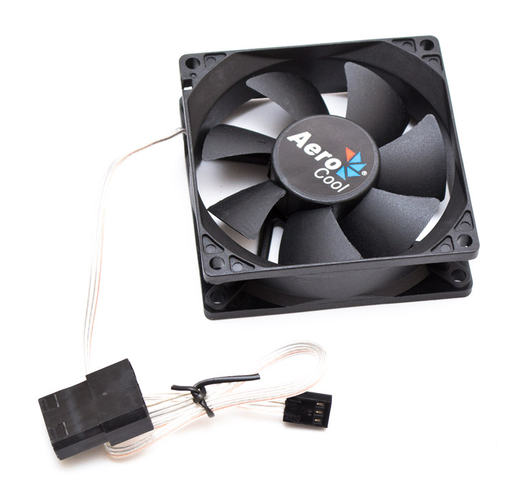

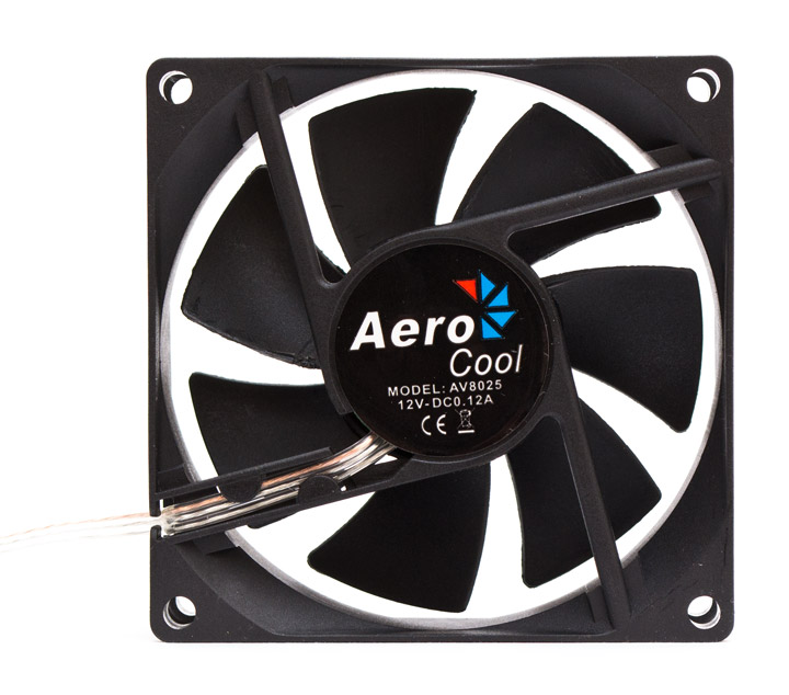

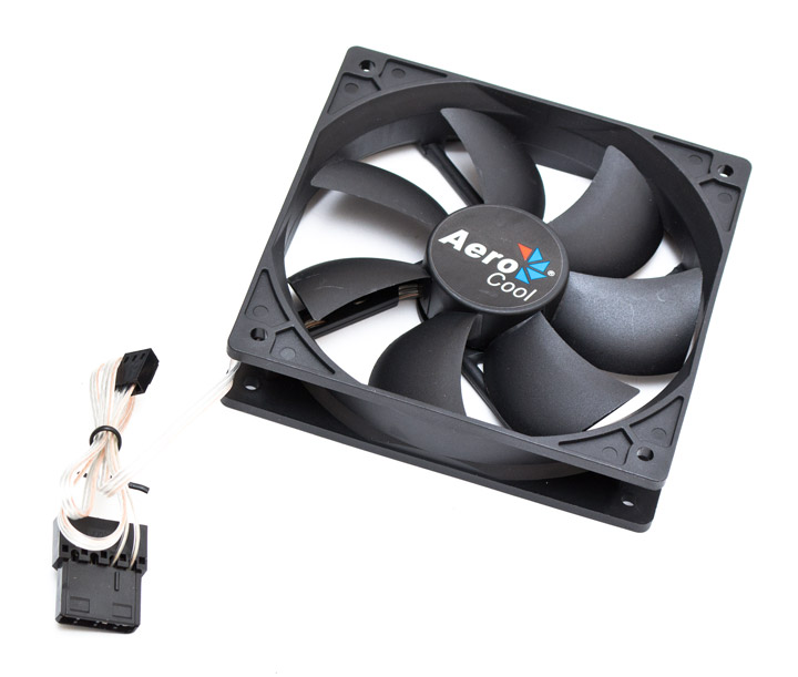

По форме это более чем стандартный вентилятор с обычной рамкой, типоразмера 80х80х25 мм. На крыльчатке есть семь маленьких лопастей привычной конфигурации и наклейка с логотипом бренда. Изоляция кабеля питания прозрачная, его длина составляет 460 мм до трехконтактного разъема и еще 50 мм до «молекса».
Aerocool Dark Force и Lightning
В качестве подшипника применяется обычная втулка скольжения с заявленным производителем сроком наработки на отказ в 20 000 часов. Модель вентилятора и его электрические характеристики указаны на наклейке сзади.

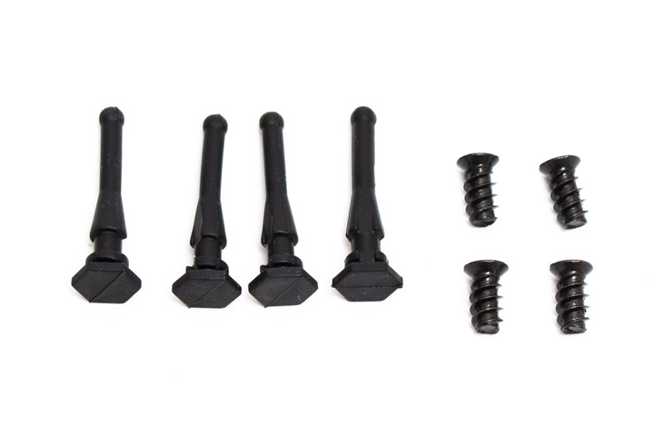

В комплекте есть сразу два типа крепежа — четыре стандартных шурупа и четыре резиновых «гвоздя». Сделаны они из весьма жесткой резины, из-за чего продевать их через отверстия вентилятора без дополнительных инструментов может быть сложно.

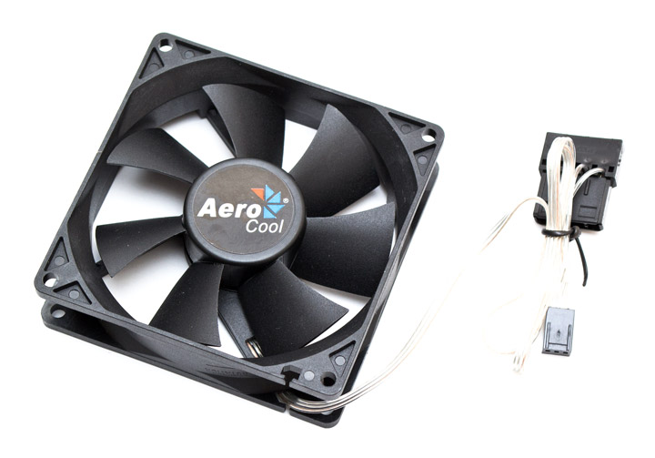

Этот пропеллер тоже сделан по стандартной схеме, разве что лопасти увеличились немного в размерах. Изоляция кабеля питания прозрачная, его длина составляет 440 мм до трехконтактного разъема и еще 50 мм до «молекса».

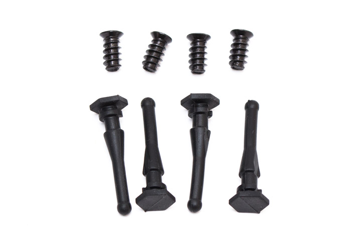

Набор крепежей состоит из четырех шурупов и четырех резиновых демпферов, призванных изолировать передачу вибраций от пропеллера на корпус ПК.

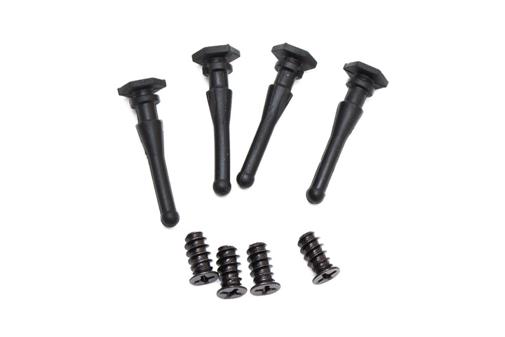

Комплект такой же, как и у других моделей серии — четыре шурупа и четыре резиновых «гвоздя».

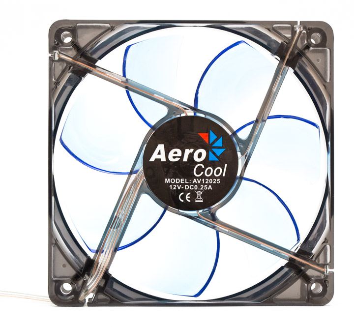

Серия Lightning мало чем отличается от Dark Force по техническим параметрам вентиляторов, но имеет полупрозрачные лопасти и рамку, и подсветку, как следует из ее названия. Подсветка и лопасти этих моделей бывают синего либо красного цвета, в типоразмерах 120, 140 и 200 мм. Изоляция кабеля питания прозрачная, длина составляет 425 мм до трехконтактного разъема и еще 50 мм до «молекса».
Энергопотребление данного вентилятора существенно выросло из-за подсветки. Светодиодов всего четыре и они расположены по углам рамки. Подшипник такой же, как и ранее — обычная втулка скольжения.
Подсветка синим цветом неоднородная и не особо яркая, образует на лопастях визуальный эффект в форме изогнутых линий либо цветка, в зависимости от скорости вращения крыльчатки.
