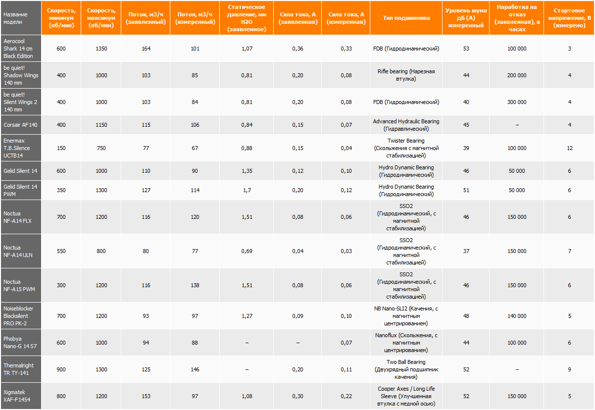

Тестовый стенд
Основным параметром, характеризующим эффективность вентилятора, является соотношение уровня шума к создаваемому воздушному потоку. Эти показатели мы измеряли с помощью шумомера и анемометра. Также фиксировалось напряжение, сила тока и скорость вращения крыльчатки для каждого конкретного вентилятора. Статическое давление не измерялось, в связи с отсутствием необходимого оборудования. Обращаем внимание читателя, что полученные данные нельзя считать абсолютно точными, но они являются аккуратными друг относительно друга и демонстративными для сравнения вентиляторов между собой.
Для тестирования 140-мм вентиляторов использовался стенд, в который вошли:
- спецприбор в составе вольтметра/амперметра/реобаса (диапазон подаваемого напряжения 1,5–12 В, диапазон измерения силы тока 0,001–0,999 А);
- контроллер вентиляторов: Scythe Kaze Master Pro KM03-BK;
- анемометр модели UNI-T UT362;
- шумомер модели UNI-T UT352;
- 800-мм труба, диаметром 135 мм;
- блока питания модели SPP34-12.0/5.0-2000 (12/5 В, 10-24 Вт).
Скорость вращения и сила тока отмечались в зависимости от подаваемого напряжения, с шагом в 1 В, начиная со старта для каждого конкретного вентилятора. Поскольку обороты вентилятора и его потребление меняется из-за препятствий перед крыльчаткой или после нее, мы проводим замеры на свободно висящем, изолированном от вибраций вентиляторе и лишь потом измеряем анемометром расход воздуха в нашей аэродинамической трубе.
Технические характеристики вентиляторов
Результаты

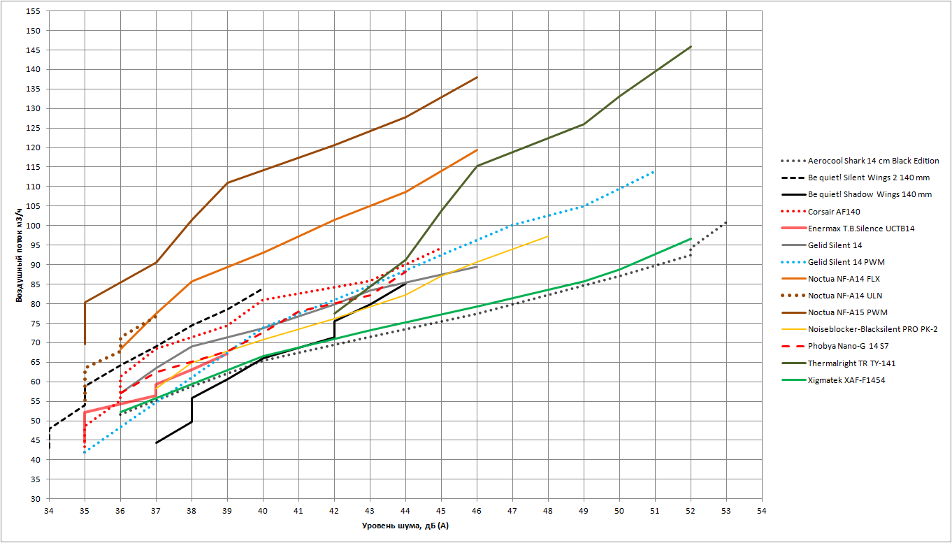

Полученные результаты замеров представлены в виде сводного графика, где по вертикали отмечен объем воздушного потока, а по горизонтали — уровень шума, создаваемые вентиляторами. Интерпретировать результаты довольно просто. Чем больше кривая отклоняется вверх и влево — тем вентилятор лучше по сочетанию шума/производительности. Чем ближе к правому краю и ниже проходит линия, тем меньше воздуха способен прокачать пропеллер при более высоком уровне шума.
Что мы имеем в результате? Наиболее производительным оказался Thermalright TR TY-141, однако, он же и один из четырех самых шумных пропеллеров, перешагнувших порог в 50 дБ (А). Лишь незначительно уступил ему в мощности Noctua NF-A15 PWM, показав лучшее в тесте соотношение объема воздушного потока к шуму. Без сомнения, австрийцам снова удалось создать замечательный продукт. Noctua NF-A14 FLX замыкает тройку лидеров по расходу воздуха и шуму. Gelid Silent 14 PWM также продемонстрировал неплохие результаты, но его, как и Thermalright подводит плохая акустика. Наиболее шумными оказались Xigmatek XAF-F1454 и Aerocool Shark, хотя им и удалось дотянуться до отметки 100 м³/ч. Все остальные модели достигли типичных для 140-мм вентиляторов средних показателей. Посмотрим на сводную таблицу производительности, без учета уровня шума.
Теперь рассмотрим производительность при условно-бесшумных оборотах.
И здесь безусловным лидером становится Noctua NF-A15 PWM. К нему вплотную примыкают две Noctua NF-A14. И наконец, сюрприз — Corsair AF140 удается навязать соперничество be quiet! Silent Wings 2 140 mm. Однако, с субъективной точки, зрения тональность звучания be quiet! значительно лучше, чего, к сожалению неспособны зафиксировать наши приборы. Еще одной неожиданностью стало разгромное поражение be quiet! Shadow Wings 140 mm. Если взглянуть на кривую общего графика, мы увидим производительность, аналогичную с Silent Wings. Это не удивительно, ведь крыльчатка и скорости одинаковы. Но замена гидродинамика на нарезную втулку в качестве подшипника привела к ухудшению акустических показателей на 4 дБ (А) и последнему месту в списке бесшумных вентиляторов. Thermalright TR TY-141 не смог участвовать в рейтинге, поскольку неспособен работать тише 42 дБ (А).
