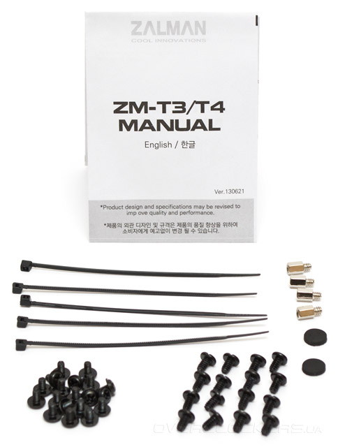

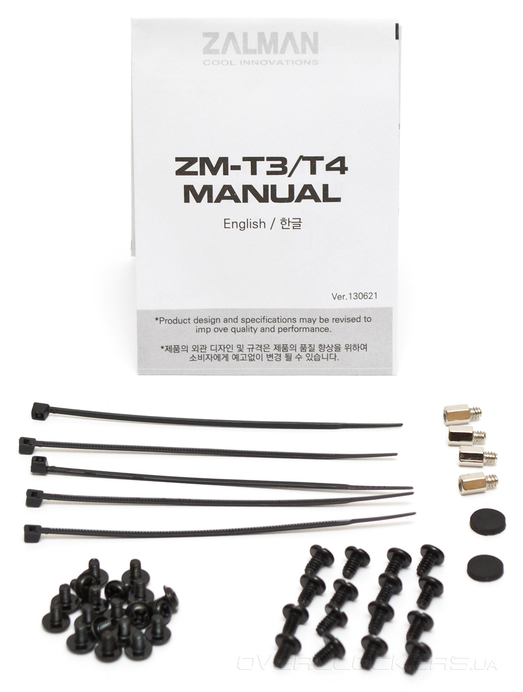

Небольшой комплект аксессуаров упакован в пластиковый пакет, привязанный внутри корпуса. В него входят:
  • подробная инструкция по сборке системы в корпусе;
  • пять кабельных стяжек;
  • четыре стойки для материнской платы (еще четыре сразу вкручены в поддон);
  • две клейкие резиновые прокладки (их назначение осталось загадкой);
  • 16 винтов для жестких дисков, блока питания и крепления видеокарт;
  • 19 маленьких винтиков для материнской платы, устройств формата 5,25″ и 2,5″.

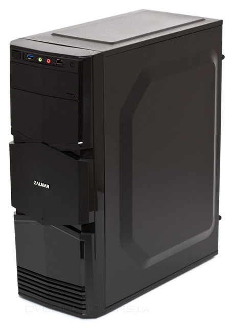

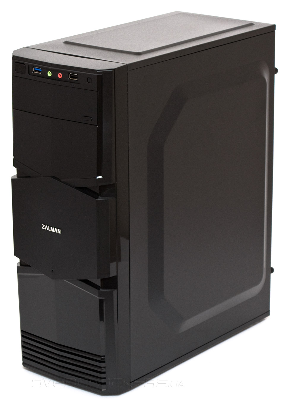

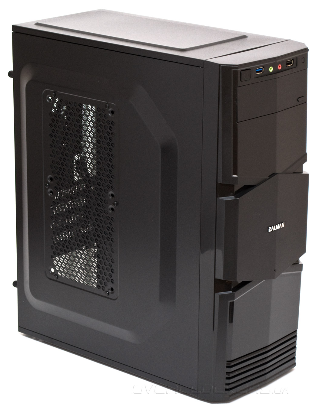

Внешне Zalman ZM-T3 перестал напоминать канистру для топлива, в отличии от младших собратьев, и стал больше походить на игровой корпус. В основном, такой визуальный эффект был достигнут за счет выпуклой фигурной штамповки на боковых панелях. В целом дизайн можно назвать интересным: он не слишком скучный, но и не бросается в глаза.
Zalman ZM-T3

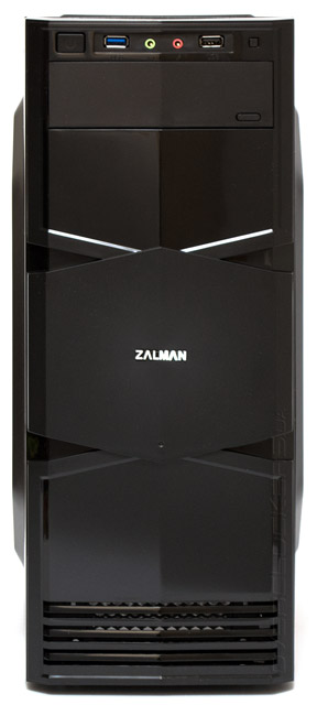

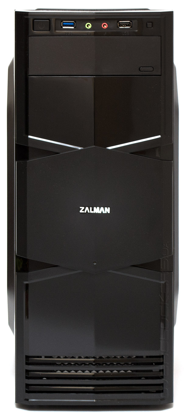

Фронтальная панель нашего экземпляра глянцевая и визуально складывается из трех плоскостей со скошенными гранями, напоминающими по форме щит. Зеркальная поверхность позволяет не беспокоиться, что кто-то подкрадется к пользователю сзади незамеченным, при условии что корпус стоит рядом. Серебристый логотип производителя приклеен ровно по центру, а на пару сантиметров ниже установлен едва заметный глазок индикатора активности накопителей.
Zalman ZM-T3

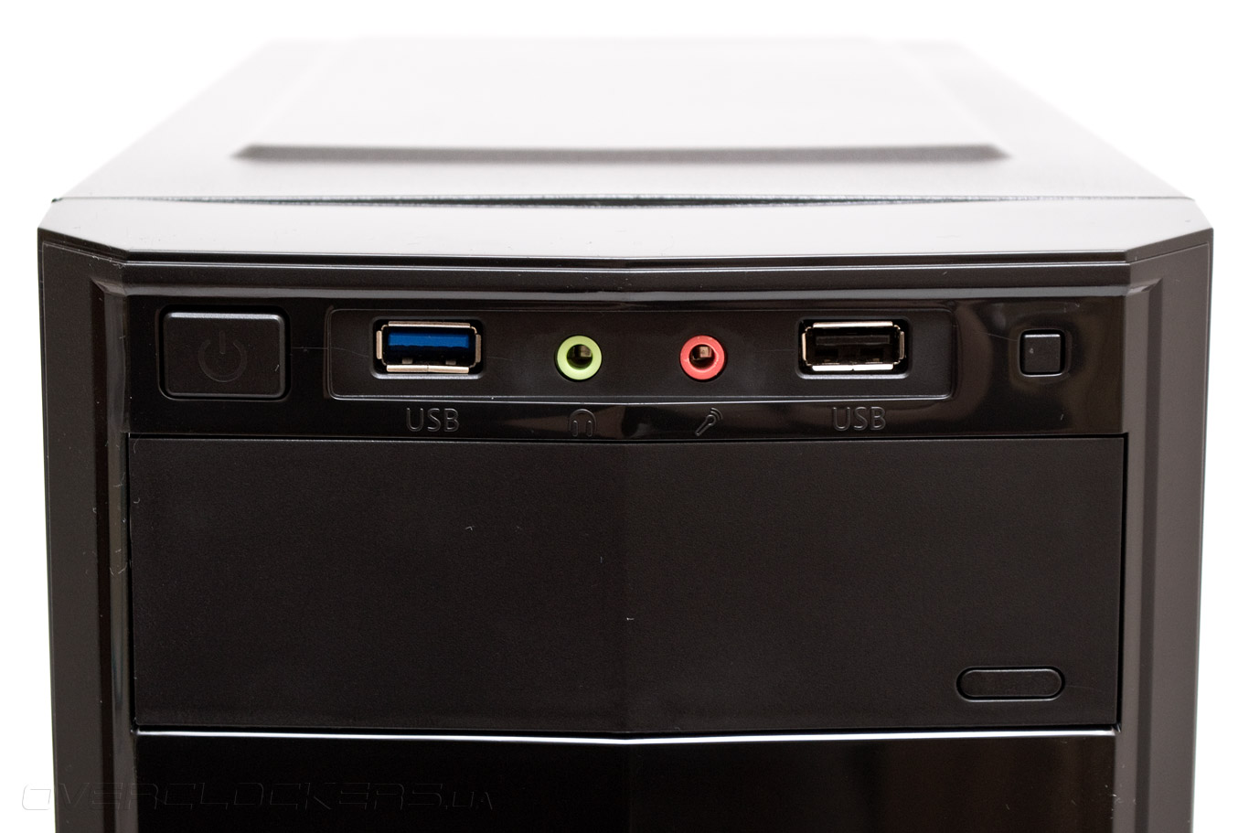

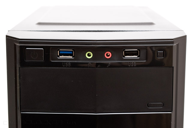

В верхней части передней панели расположены кнопки управления ПК и внешние порты. По порядку слева направо находятся: клавиша запуска ПК (совмещенная с индикатором питания синего цвета), порт USB 3.0, два 3,5-мм аудио разъема, порт USB 2.0 и очень мелкая кнопка перезагрузки, нажать на которую случайно никак не получится. Чуть ниже видна шторка единственного 5,25″ отсека.

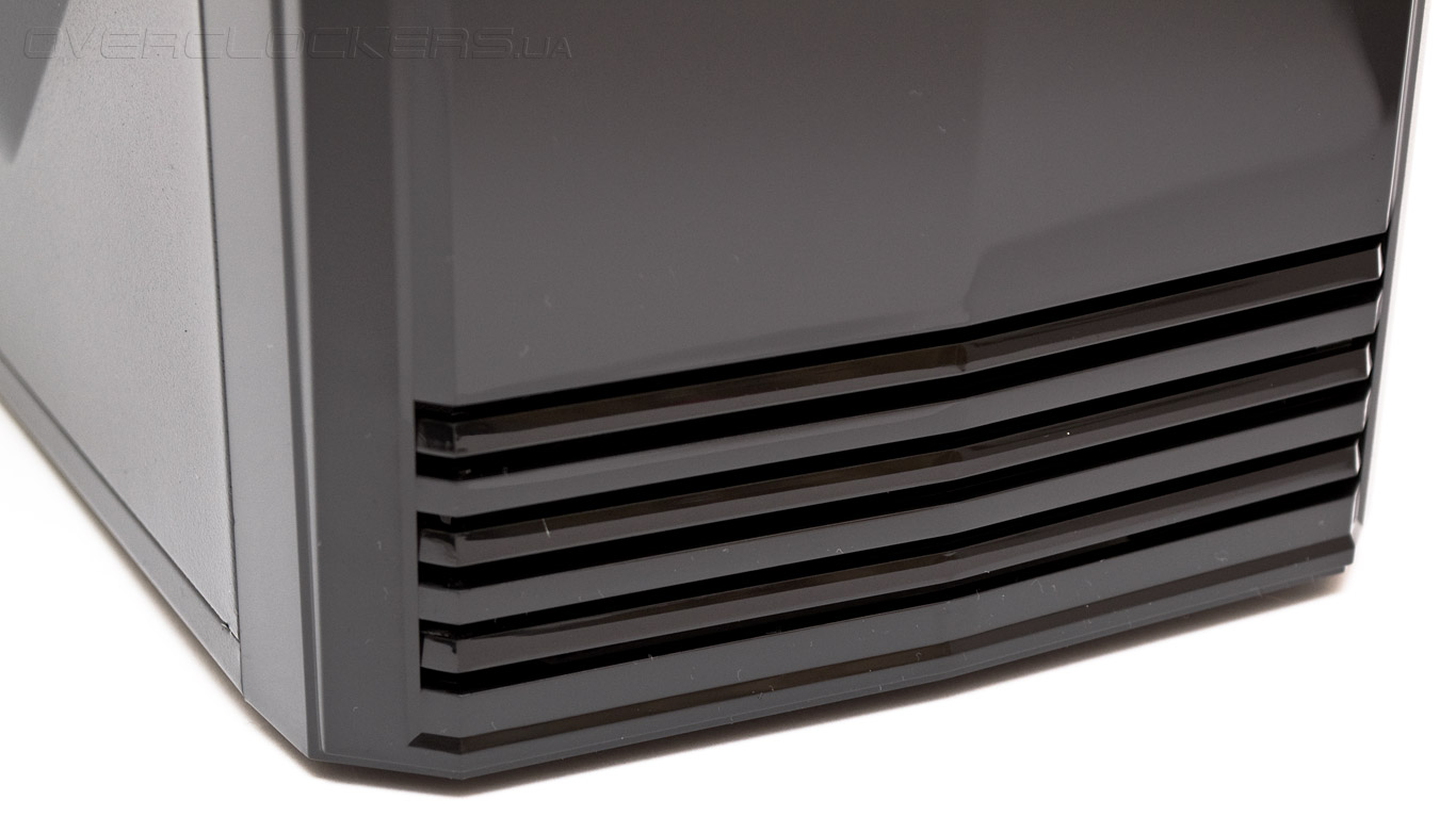

Небольшая зона внизу передней панели отведена под решетку для забора воздуха.

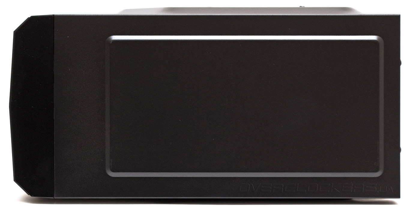

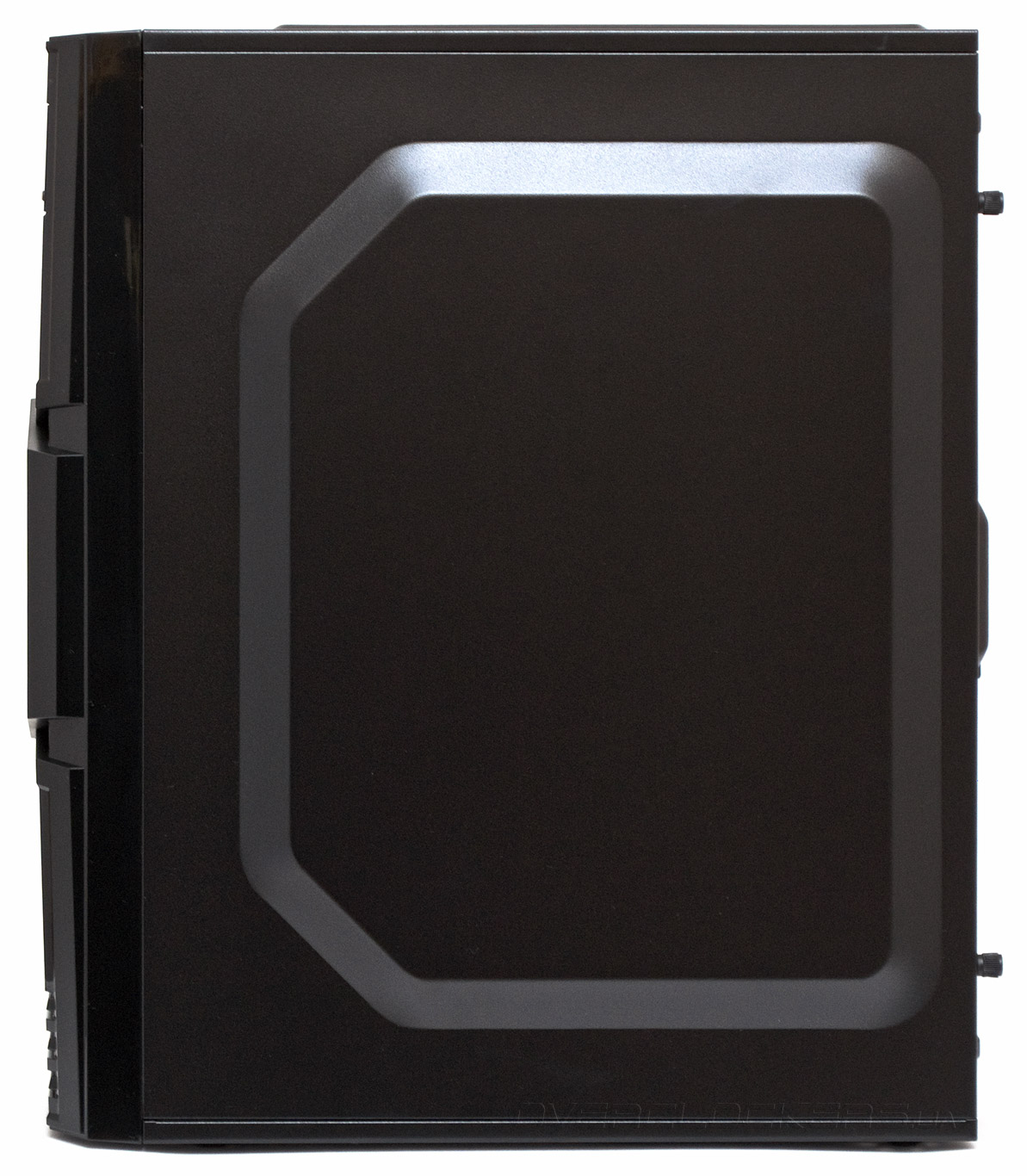

Правая боковая панель сплошная, но имеет штамповку, которая одновременно создает дополнительный запас места для укладки проводов и сильно повышает жесткость дверцы. Ведь основные жалобы на модели Т1 и Т2 касались именно слишком тонкого металла на боковинах. Теперь все в порядке — металл стал прочнее, а дверца гораздо жестче. Снимать ее и устанавливать стало очень удобно.

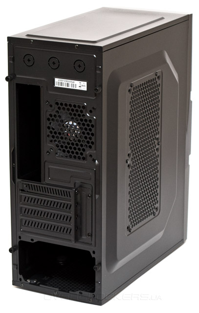

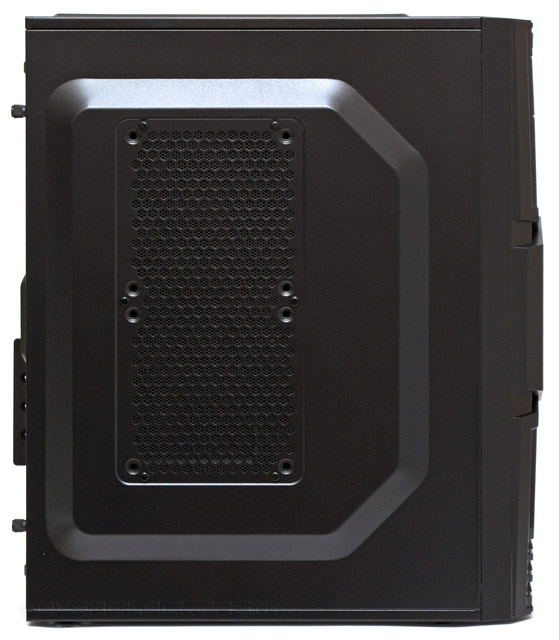

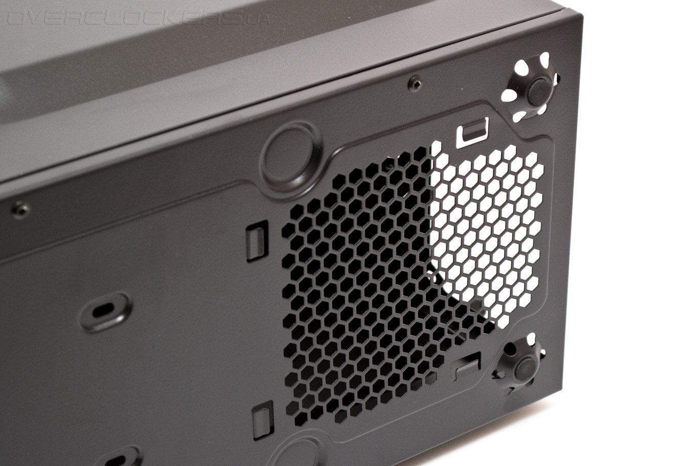

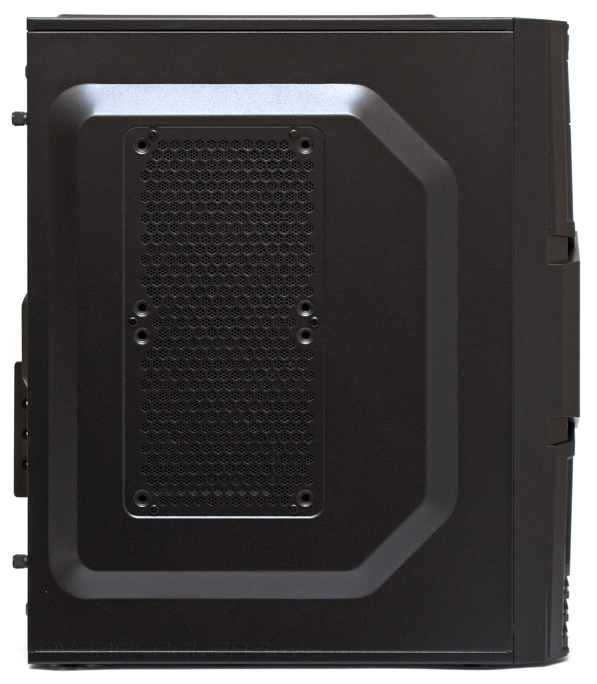

Левая дверца сделана в том же стиле, что и правая. Но на ней появилось два посадочных места для 120-мм вентиляторов (наверное мигрировали сюда с верхней панели) и некое подобие пылевого фильтра, который держится на шести пластиковых заклепках. В моделях Т1 и Т2 здесь были лишь 92-мм посадочные места, так что улучшение явно заметно.
Zalman ZM-T3
Обе боковые дверцы имеют ручки, облегчающие снятие и установку. Крепятся двумя винтами с накатанной пластиковой головкой — решение, которое встречается далеко не во всех корпусах гораздо более высокого уровня.

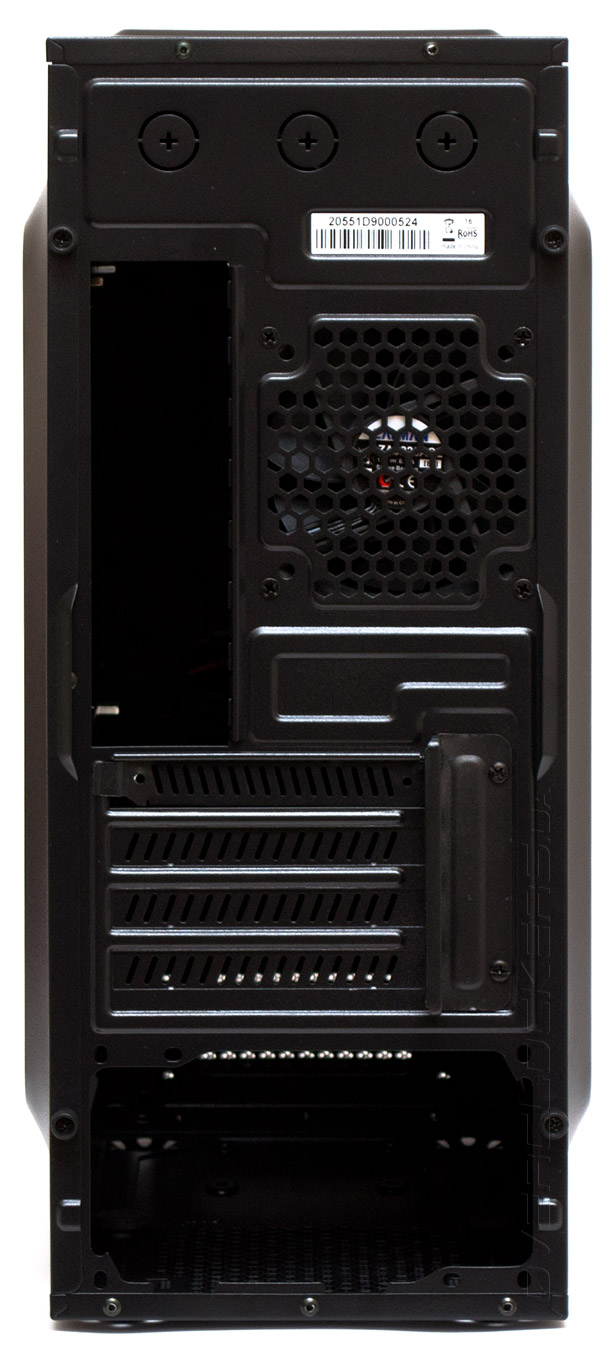

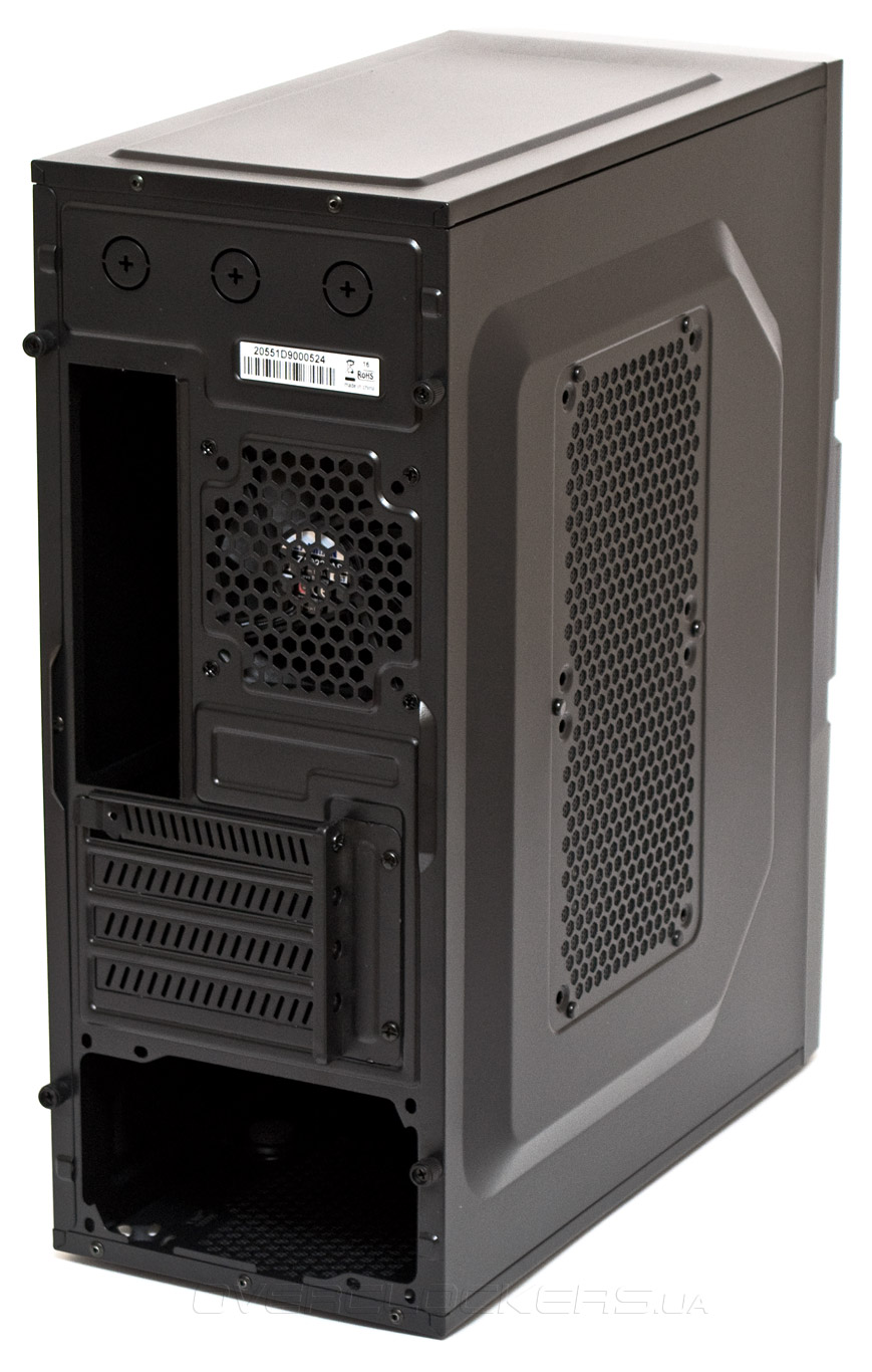

Задняя панель имеет в верхней части три заготовки под отверстия шлангов СВО, диаметром 20 мм. Чуть ниже расположено посадочное место для одного 80- или 92-мм вентилятора.
Zalman ZM-T3

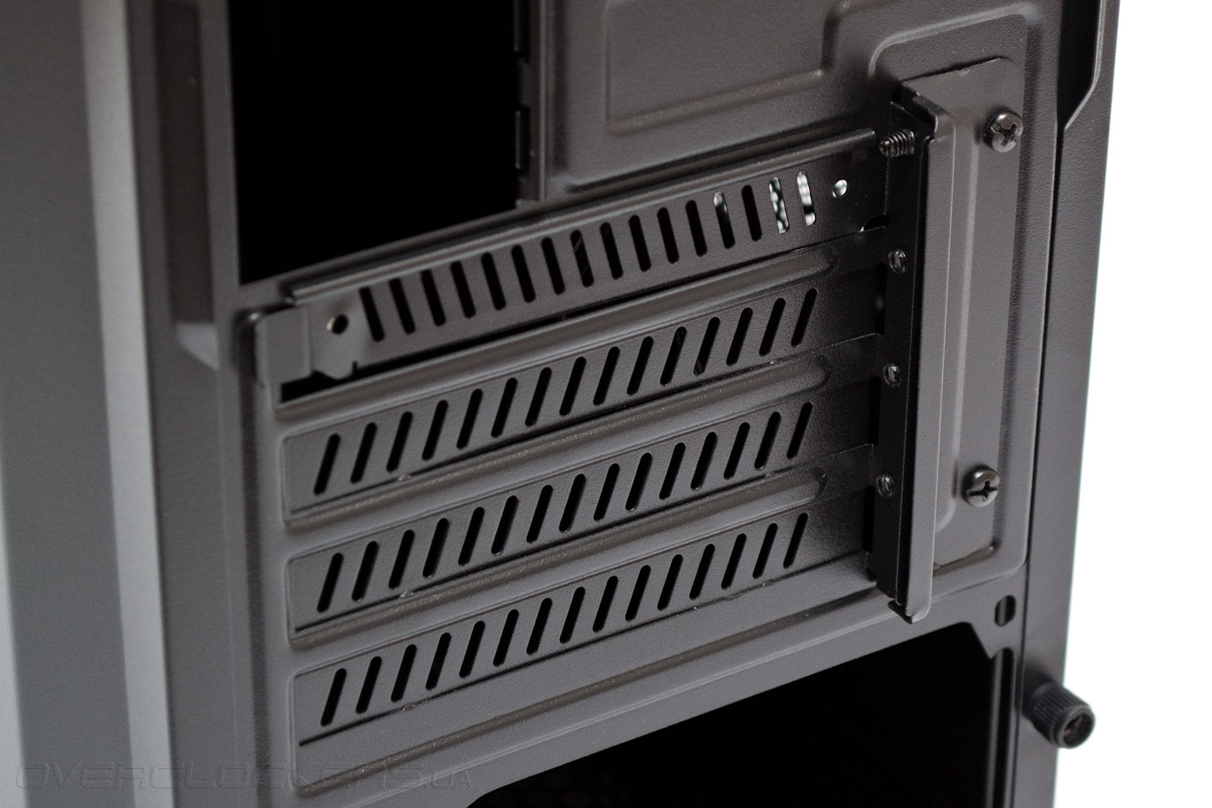

Заглушки четырех слотов расширения выведены вровень с задней панелью и это есть еще одно отличие от ZM-Т1/Т2, в которых они были утоплены в корпус. Таким образом, экономится несколько сантиметров и внутрь помещаются более длинные видеоадаптеры. Декоративная планка справа закреплена двумя винтами.
Zalman ZM-T3

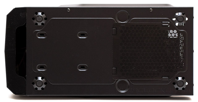

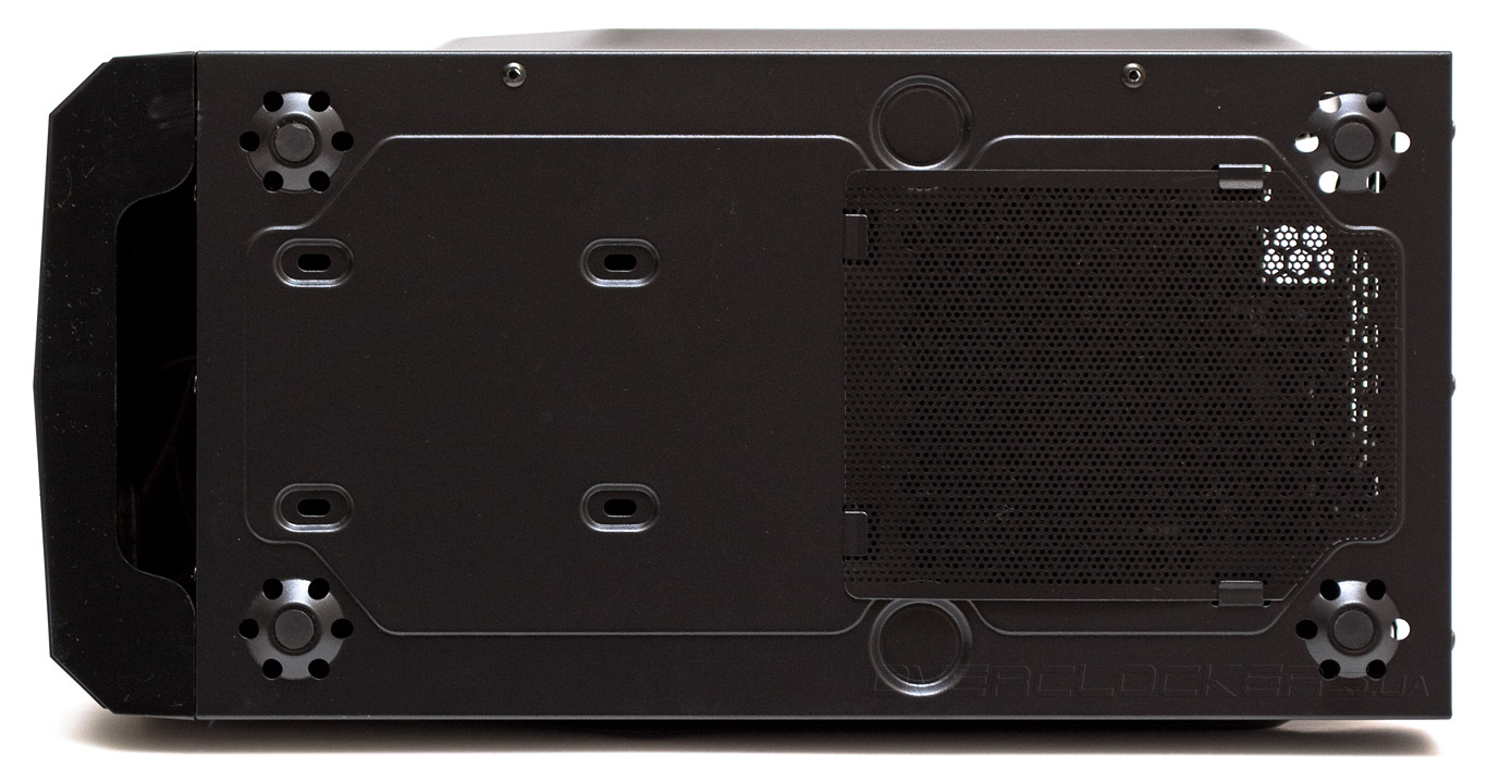

В передней части дна корпуса расположены отверстия для фиксации внутри 2,5″ накопителя. Все остальное стандартно: четыре ножки и пылевой фильтр.
Zalman ZM-T3
Решетка блока питания очень крупная и хорошо пропускает воздух. Ножки корпуса сделаны максимально просто — на возвышение приклеены резиновые нашлепки. Высота ножек всего 5 мм, чего может не хватать для нормальной вентиляции БП при высоких нагрузках.
Zalman ZM-T3

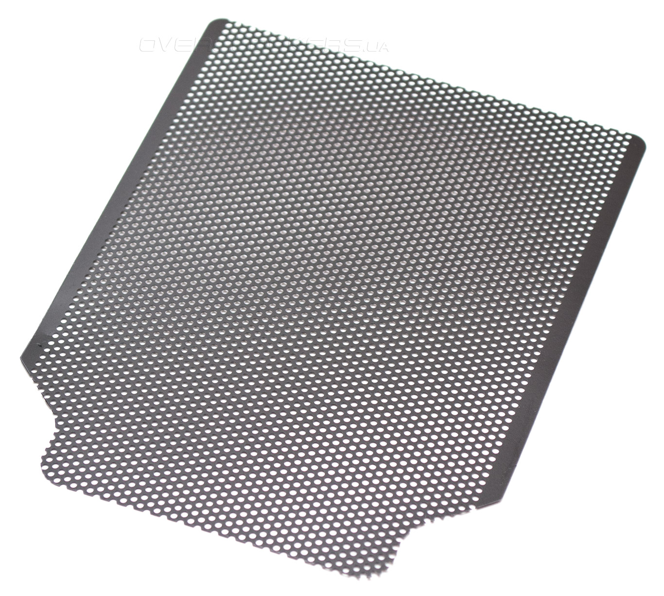

Фильтр блока питания пылевым можно назвать весьма условно. Отверстия слишком крупные для пыли и слишком мелкие для нормальной циркуляции воздуха. Данную деталь можно смело снять или заменить на нормальный сетчатый фильтр.
