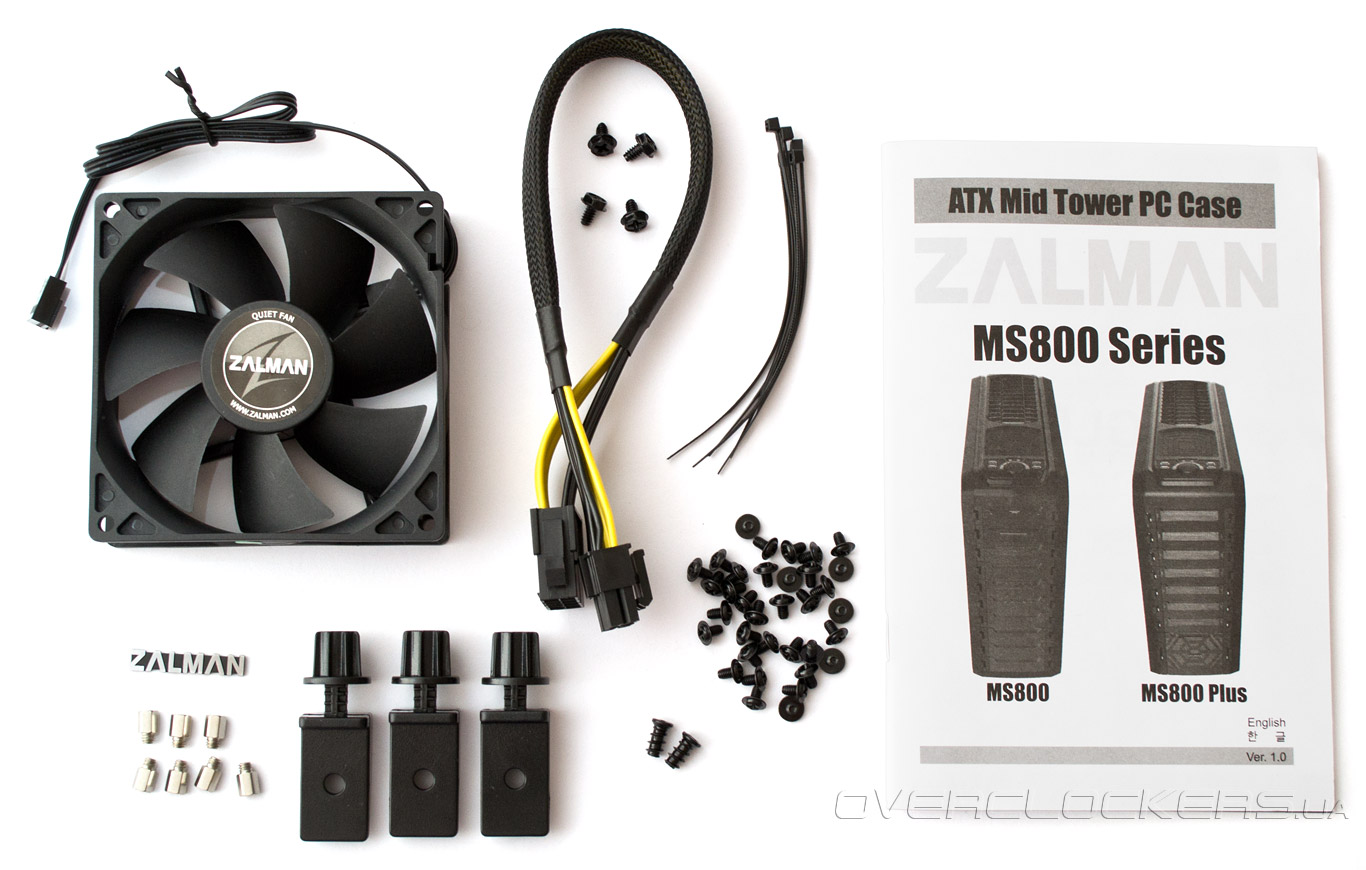

Комплект поставки содержится в полиэтиленовом пакете-косметичке, застегивающемся на молнию. В него входят:
  • инструкция по сборке;
  • 92-мм дополнительный вентилятор;
  • удлинитель питания процессора, четыре винта для блока питания;
  • семь дополнительных стоек для материнской платы;
  • три крепления для рамки поддержки видеокарт;
  • два шурупа для установки вентилятора;
  • пять кабельных стяжек;
  • запасной клейкий шильдик Zalman;
  • большое количество 5-мм винтов М3 для крепления материнской платы и накопителей 5,25”.

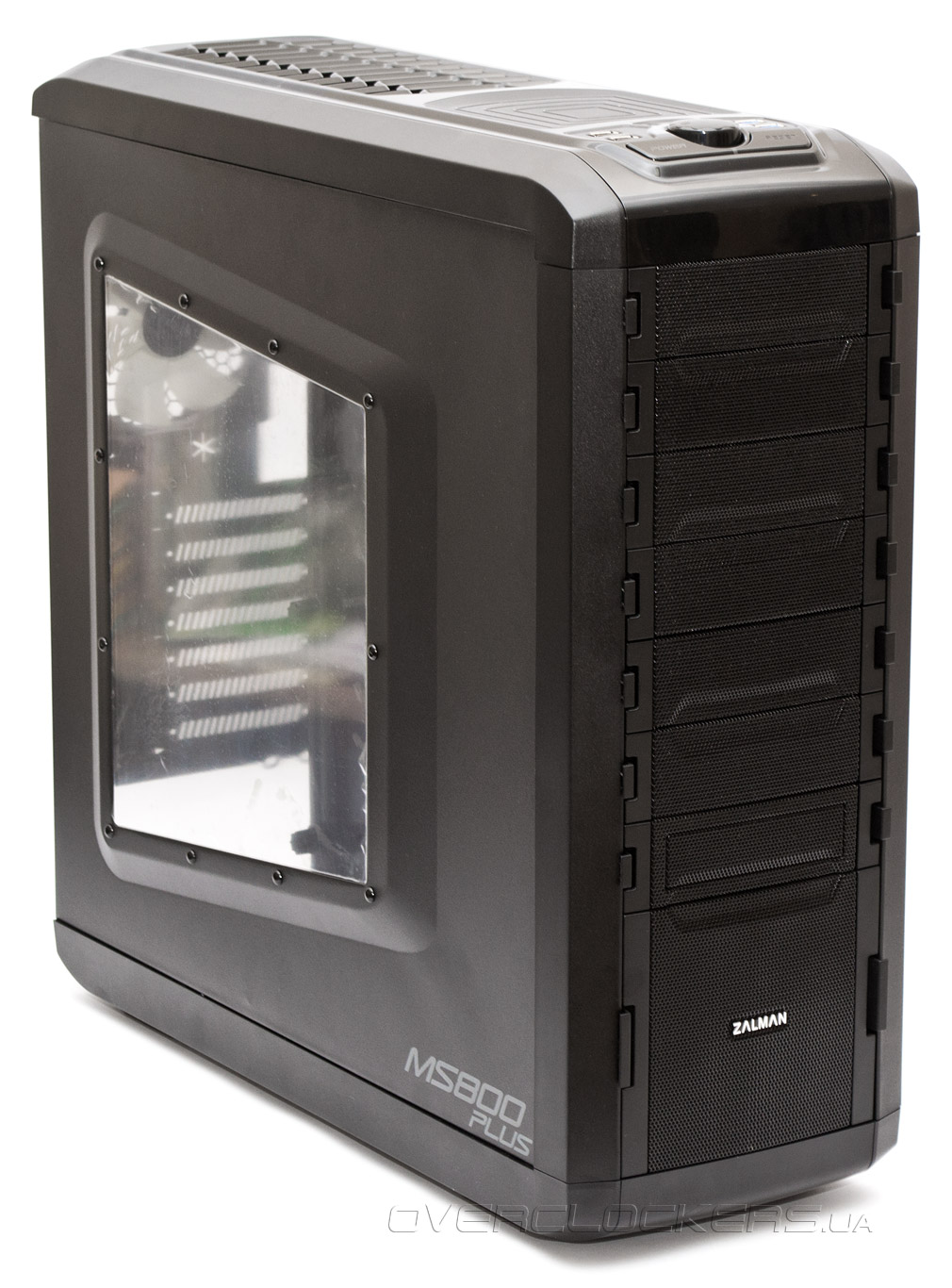

Zalman MS800 Plus представляет собой вполне гармоничный корпус. Он полностью окрашен в черный цвет изнутри и снаружи. Боковые грани слегка закруглены. Дизайн сдержанный, в нем отсутствуют какие-либо пестрые элементы, при этом назвать его скучным не получиться.

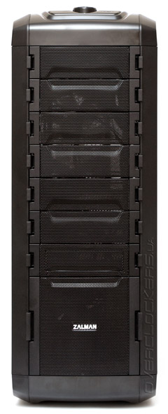

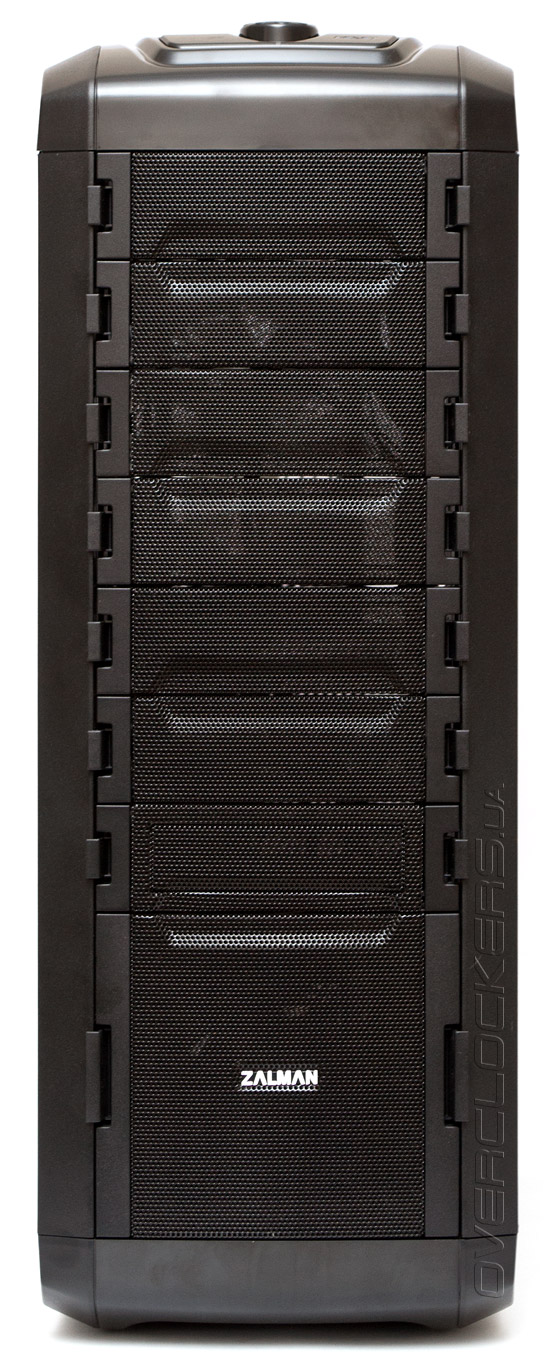

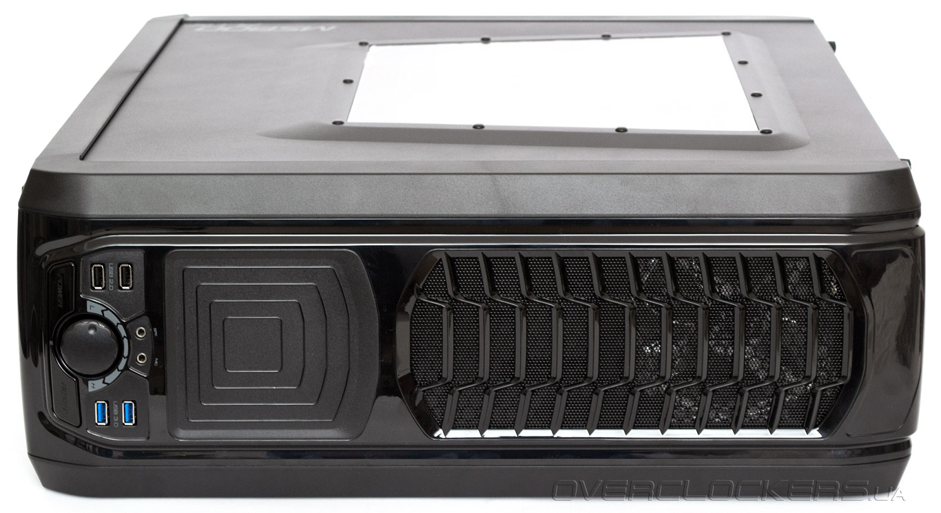

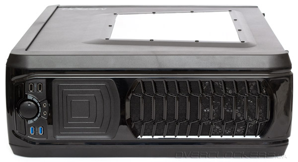

Фронтальная панель в основном составлена из металлической сетки по центру и пластиковой окантовки по периметру. На самом деле фронт является составным и полностью разбирается: его верхняя и нижняя части образованы выступами днища и крышки корпуса, а боковые полоски пластика закреплены непосредственно на раме корпуса.
Zalman MS800 Plus

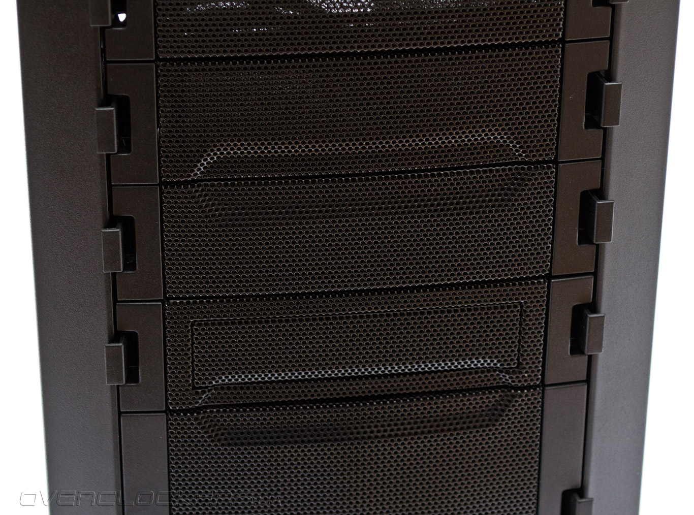

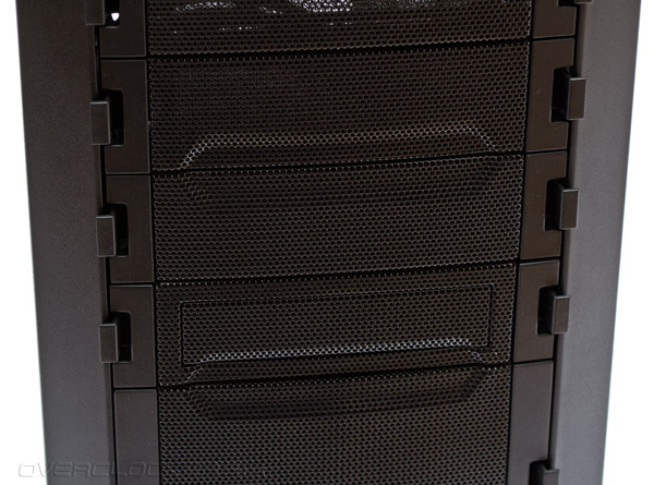

Вся передняя панель, в сущности, закрывает собой девять отсеков 5,25”. Шесть верхних отсеков прикрыты одинарными перфорированными заглушками с защелками по бокам и замысловатым углублением по центру.

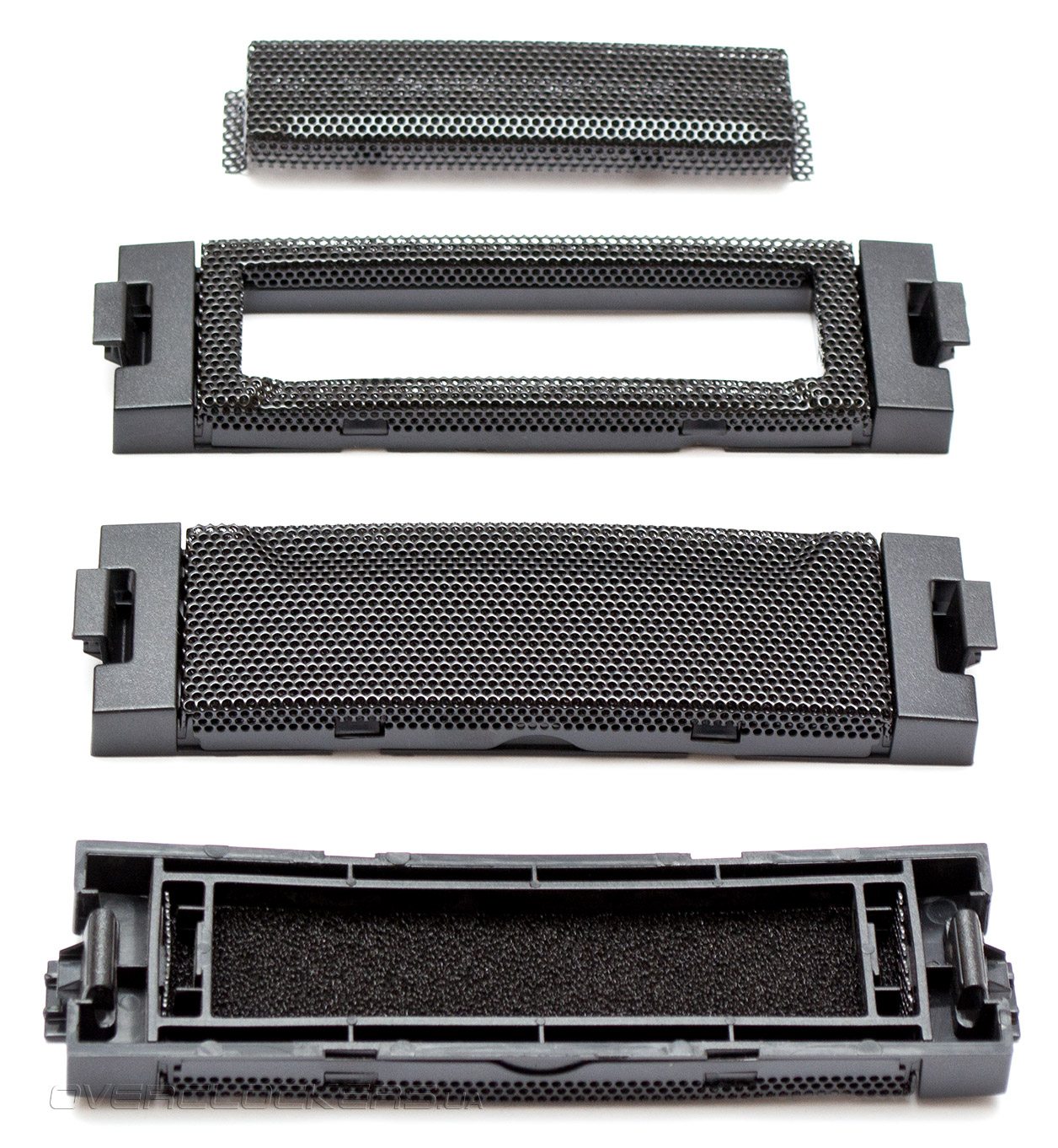

На снимке ниже показаны: мини-заглушка 3,5”, заглушка для переходника 5,25” на 3,5” и обычная заглушка видом спереди и сзади. Каждая из них проложена поролоном для защиты от пыли.
Zalman MS800 Plus
Чтобы извлечь заглушку из передней панели, достаточно прижать защелки по бокам и осторожно потянуть её на себя.

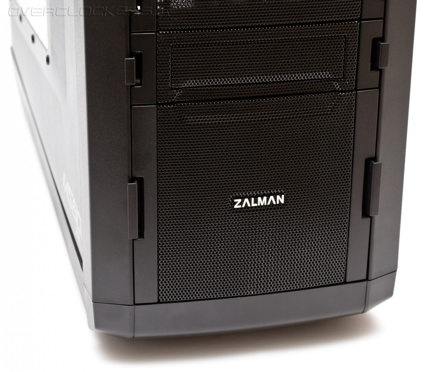

Нижняя съемная дверца, с эмблемой Zalman посередине, закрывает сразу три отсека. За ней расположена док-станция для трех накопителей формата 3,5” или 2,5”. В упрощенной версии корпуса Zalman MS800 вместо этой панели установлены три обычные заглушки.

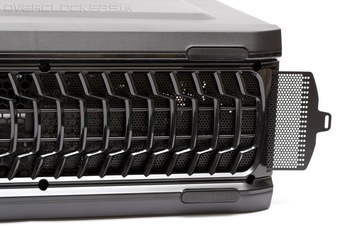

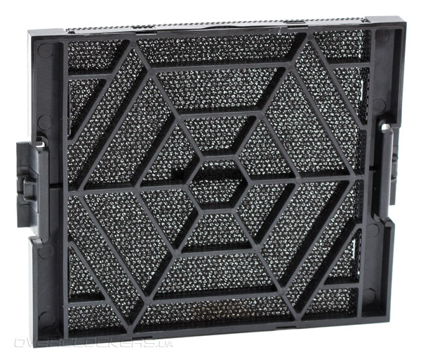

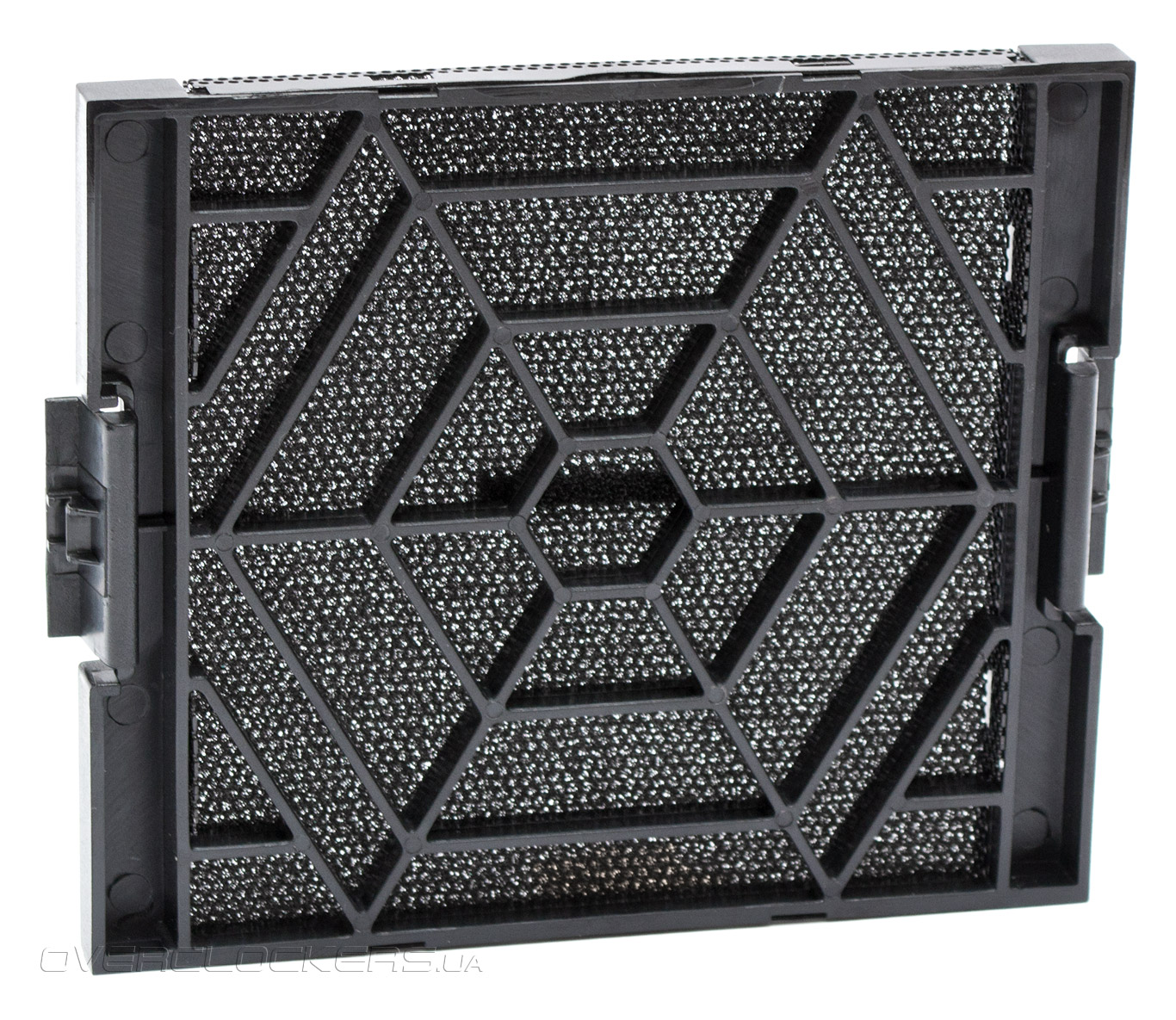

Если извлечь ее и рассмотреть тыльную часть, мы увидим шестиугольный каркас напоминающий паутину, за которым закреплен поролоновый пылевой фильтр.

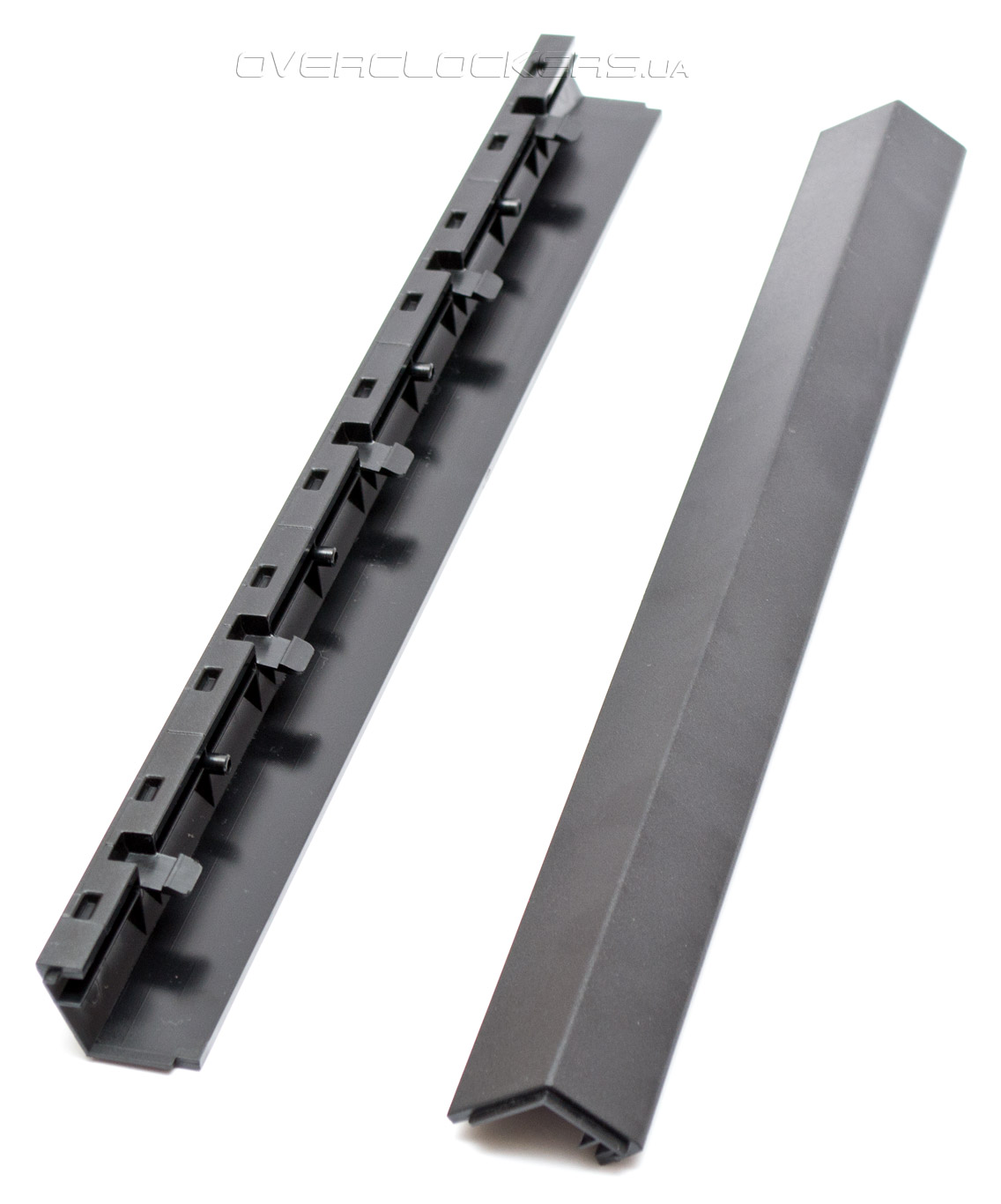

Боковые элементы фронтальной панели, за которые держатся заглушки, снимаются, но для этого потребуется почти полностью разобрать корпус. Необходимо снять крышку и днище, боковые панели, и только тогда появится возможность отщелкнуть пять креплений, не сломав их при этом.

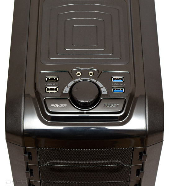

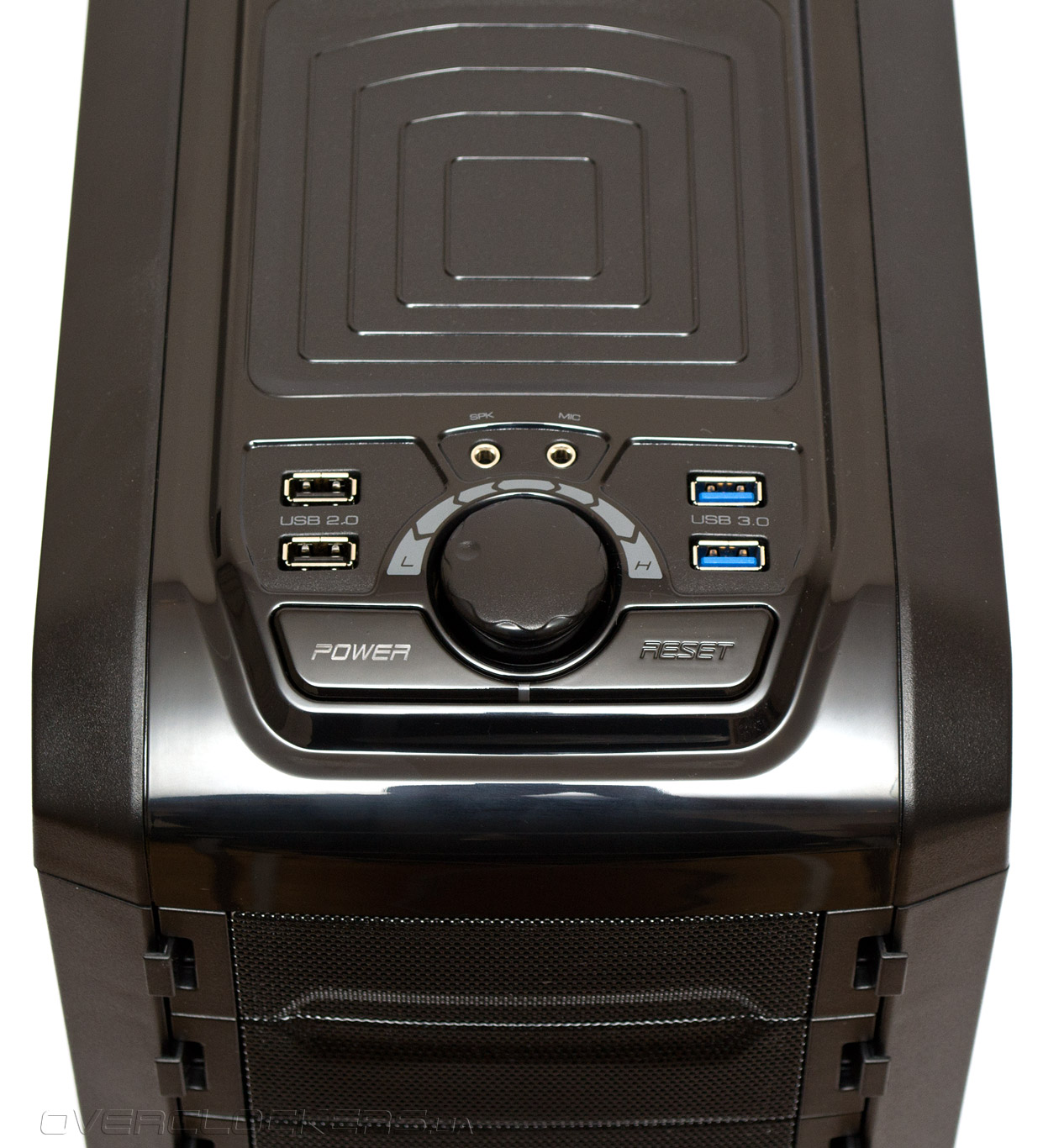

Элементы управления ПК полностью вынесены на верхнюю крышку корпуса. Слева расположены два USB 2.0, справа два USB 3.0, по центру сверху — два аудио-разъема для микрофона и наушников. Место посередине занимает круглая ручка шестиканального контроллера вентиляторов. Под ним — маленький индикатор активности накопителей синего цвета, слева кнопка включения с синим светодиодом, справа — клавиша сброса, не имеющая подсветки. В целом компоновку интерфейсов можно назвать удачной и удобной для напольного расположения. Единственное, не стоит забывать о регулярной очистке разъемов от пыли.
Zalman MS800 Plus

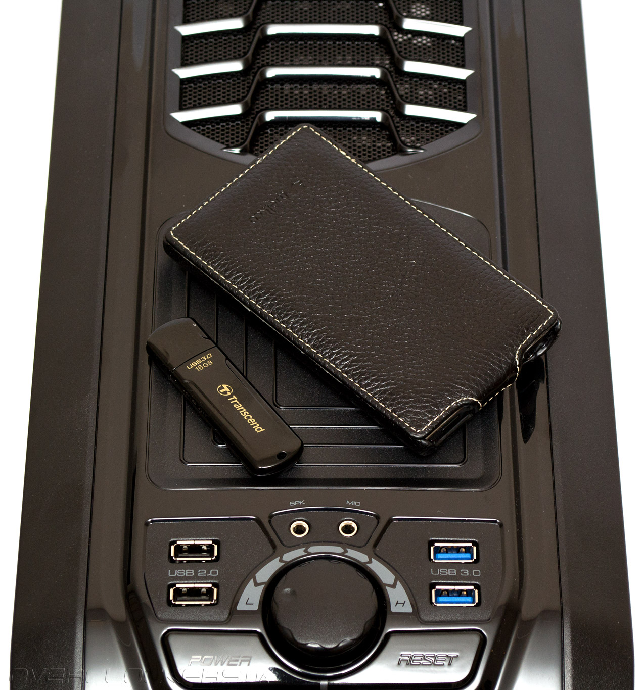

Сразу за аудио-разъемами находится квадратная пластиковая площадка. На нее удобно складывать всякую мелочь, впрочем, будь она прорезиненной, было бы еще лучше.
Zalman MS800 Plus
Верхняя панель в целом выглядит красиво, но сочетание матового и глянцевого пластика может не всем прийтись по вкусу.

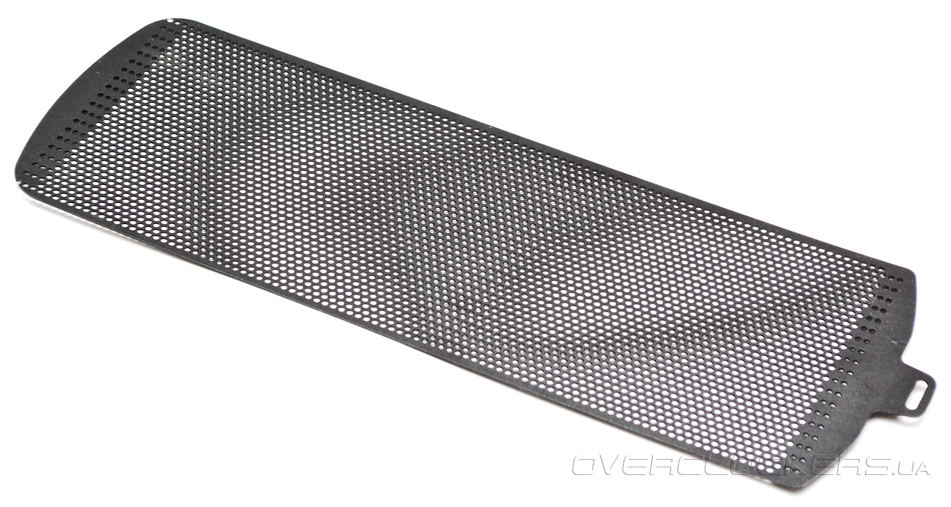

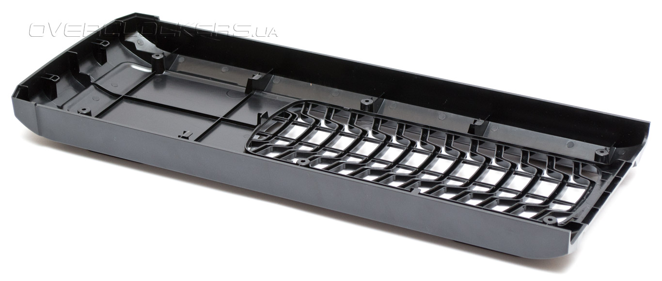

Большую часть сзади верхней панели занимает витиеватая пластиковая решетка. За ней есть сеточка с мелкой перфорацией, которую можно снять при желании, улучшив этим вентиляцию.

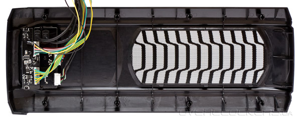

Верхняя панель является съемной и для установки вентиляторов ее придется демонтировать. Сразу нужно отметить, что сделать это будет нелегко, пластиковый обвес на корпусах Zalman традиционно крепко сидит на своем месте. Тем не менее, сняв панель, мы обнаружили нечто, не указанное в официальных спецификациях. Как оказалось, под верхнюю крышку можно установить не только два 120-мм вентилятора, но и два 140-мм.
Zalman MS800 Plus

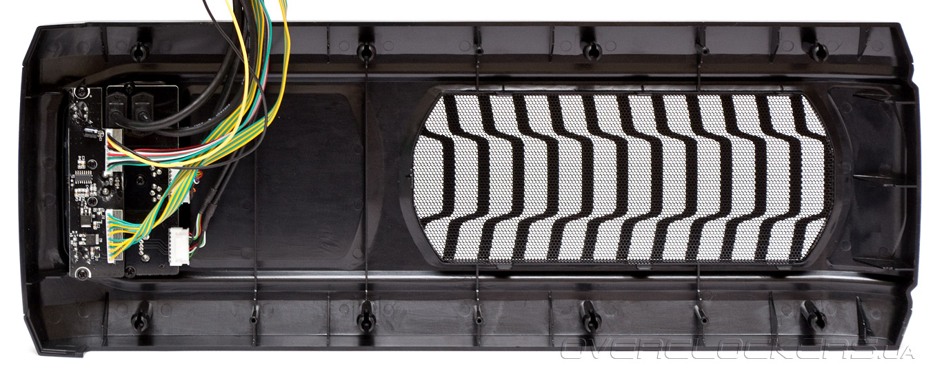

Так выглядит верхняя крышка с внутренней стороны. На месте она удерживается восемью пластиковыми креплениями типа «тюльпан». Снять панель голыми руками проблематично.
Zalman MS800 Plus
Чтобы ничего не сломать, необходимо использовать плоскую отвертку, обернутую мягкой тканью, в качестве рычага, вставив ее в паре сантиметров от «тюльпана», между шасси и крышкой, начиная сзади корпуса. Поднимая этот рычаг вверх можно последовательно отсоединить каждый из восьми зацепов.

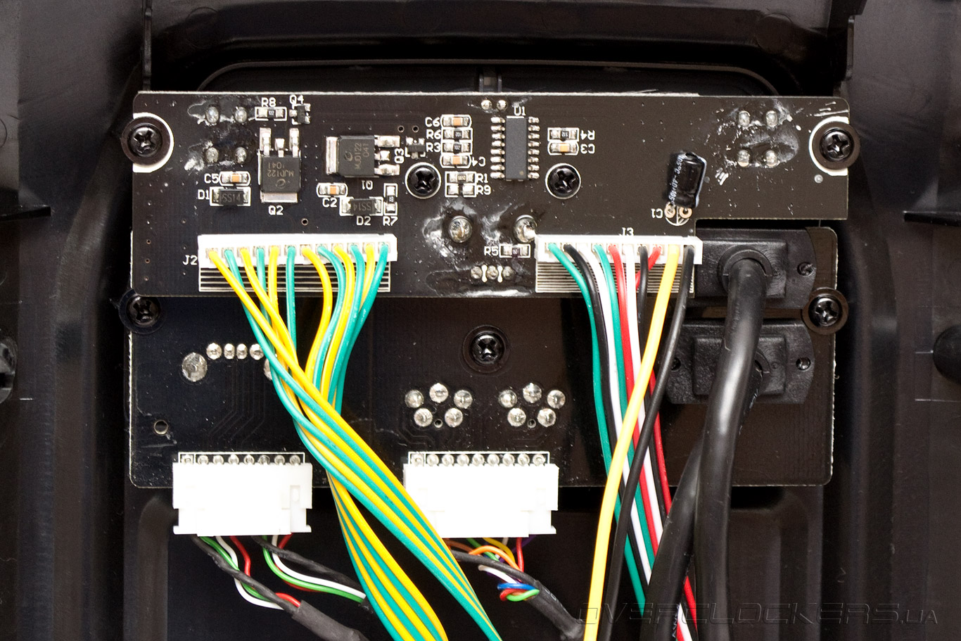

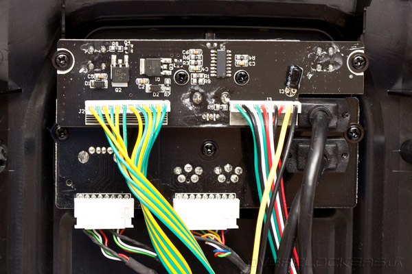

Плата внешних интерфейсов состоит из двух частей. Передняя часть — это контроллер вентиляторов и кнопки включения и сброса, задняя часть целиком отдана под разъемы периферии. Два транзистора на передней плате обходятся без радиатора, поэтому есть определенные сомнения касательно того, смогут ли они выдержать постоянную работу шести вентиляторов без перегрева.

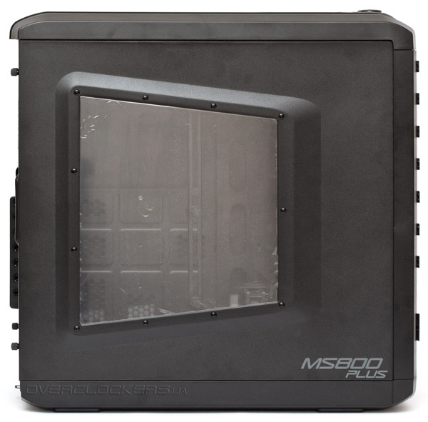

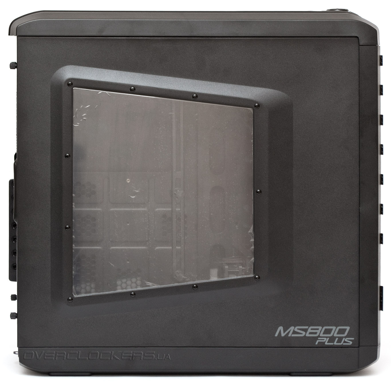

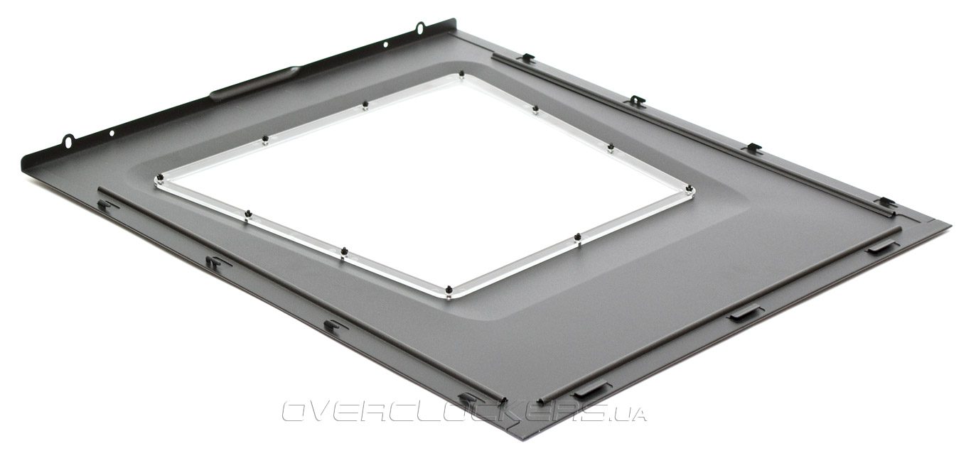

Рассмотрим боковые панели. Zalman MS800 Plus имеет прозрачное акриловое окно трапециевидной формы на левой дверце. Окно расположено на штамповке высотой 6 мм. В обычном Zalman MS800 вместо окна сделана сплошная стенка.
Zalman MS800 Plus
Сняв панель можно увидеть небольшие ребра жесткости. Они не дают металлу сильно изгибаться, но определенный диагональный люфт присутствует. Из-за этого, три передних зацепа имеют тенденцию проседать в своих гнездах и иногда затрудняют демонтаж дверок. Акриловое окно закреплено 11 простыми пластиковыми заклепками.
Zalman MS800 Plus

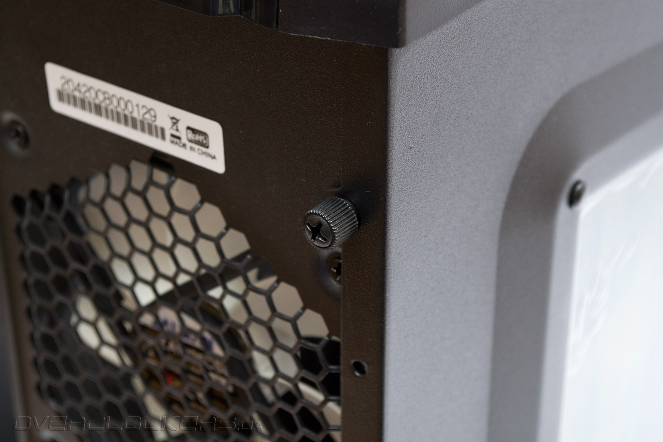

Боковые панели фиксируются удобными винтами с накатанной пластиковой головкой, а для удобства установки и снятия дверей сзади есть штампованные ручки.

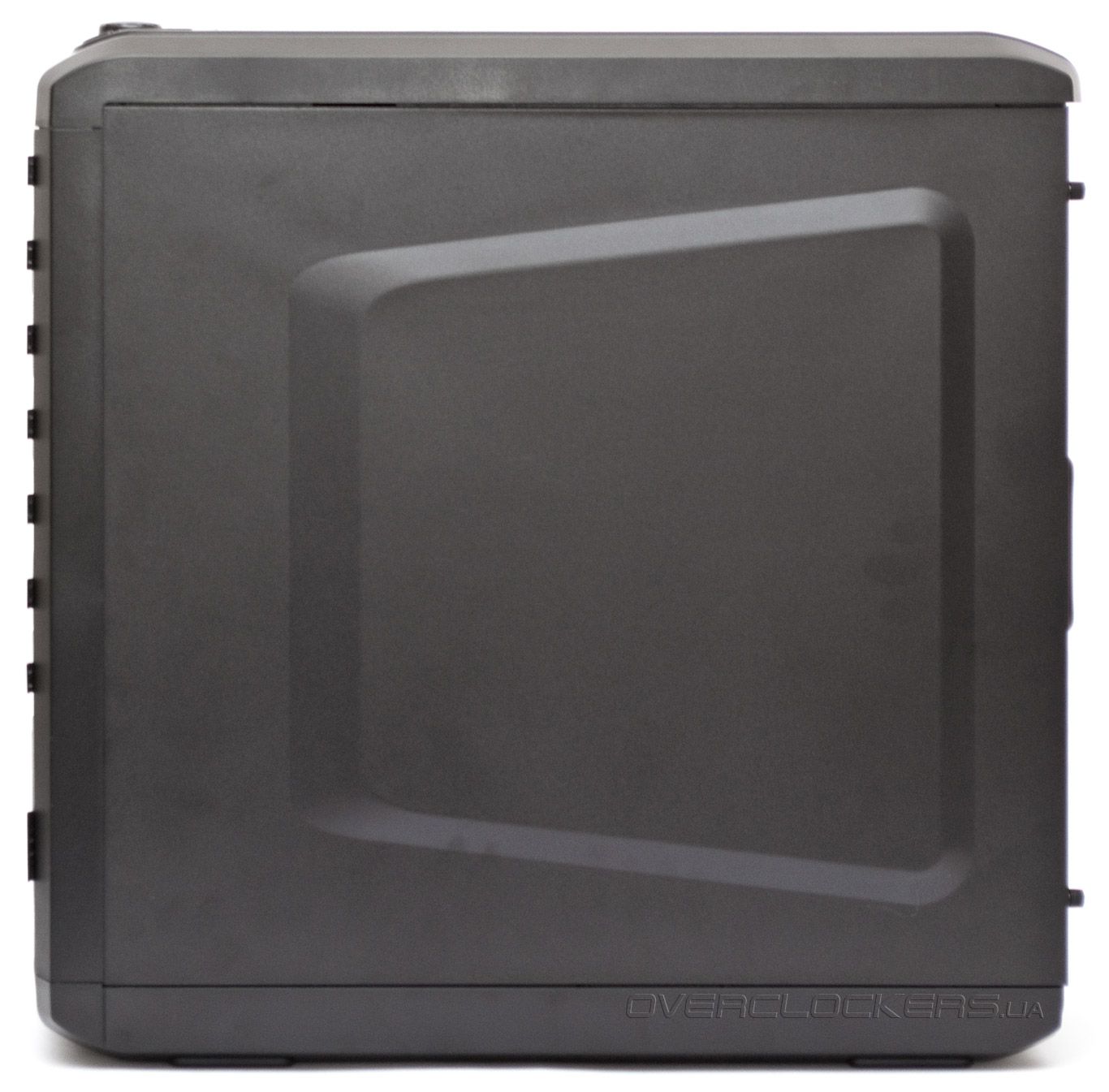

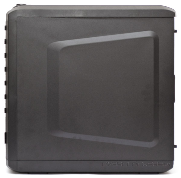

Правая панель имеет штамповку, увеличивающую жесткость дверцы и количество места за поддоном материнской платы.

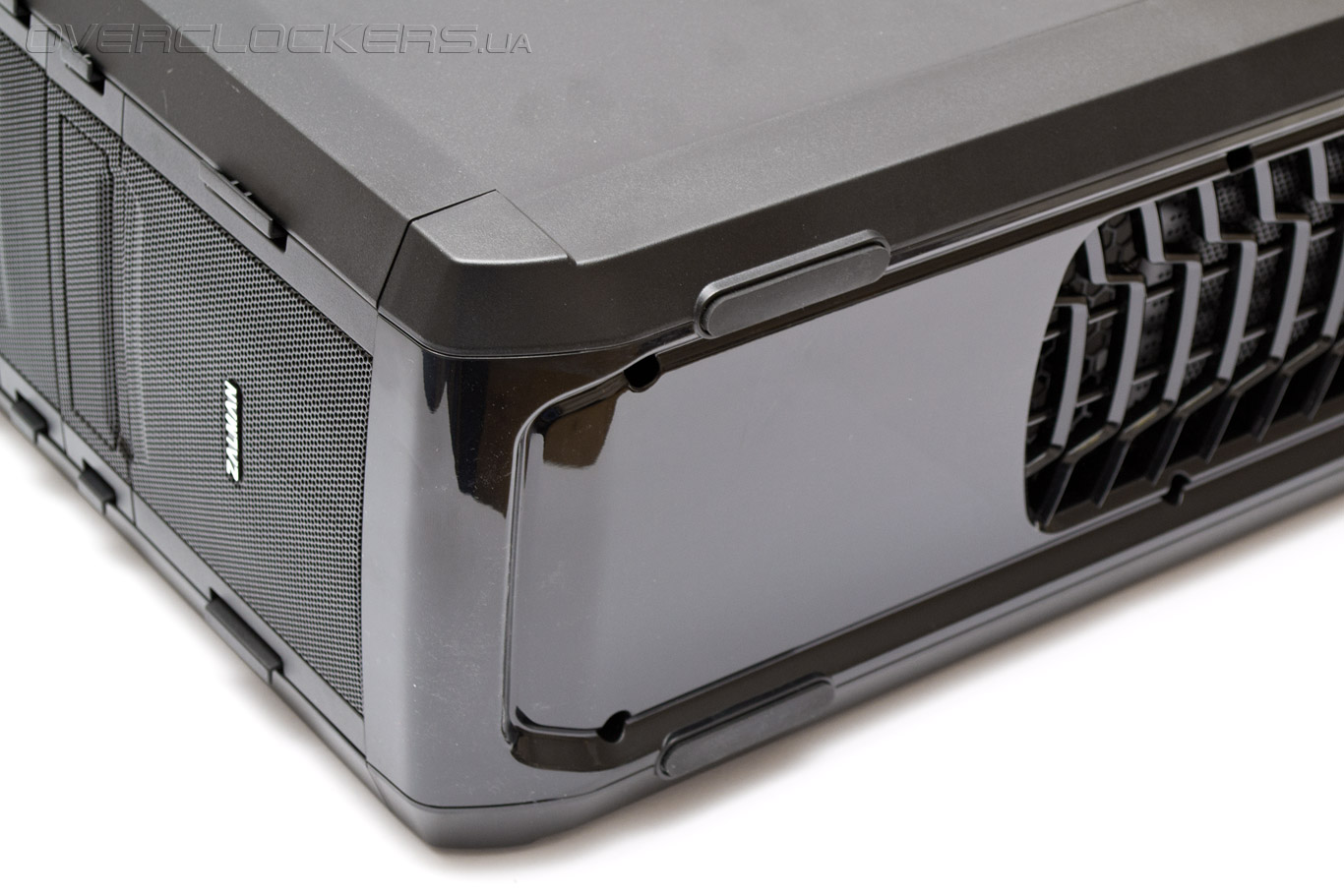

Днище корпуса, как и крыша, выполнено из глянцевого и матового пластика.

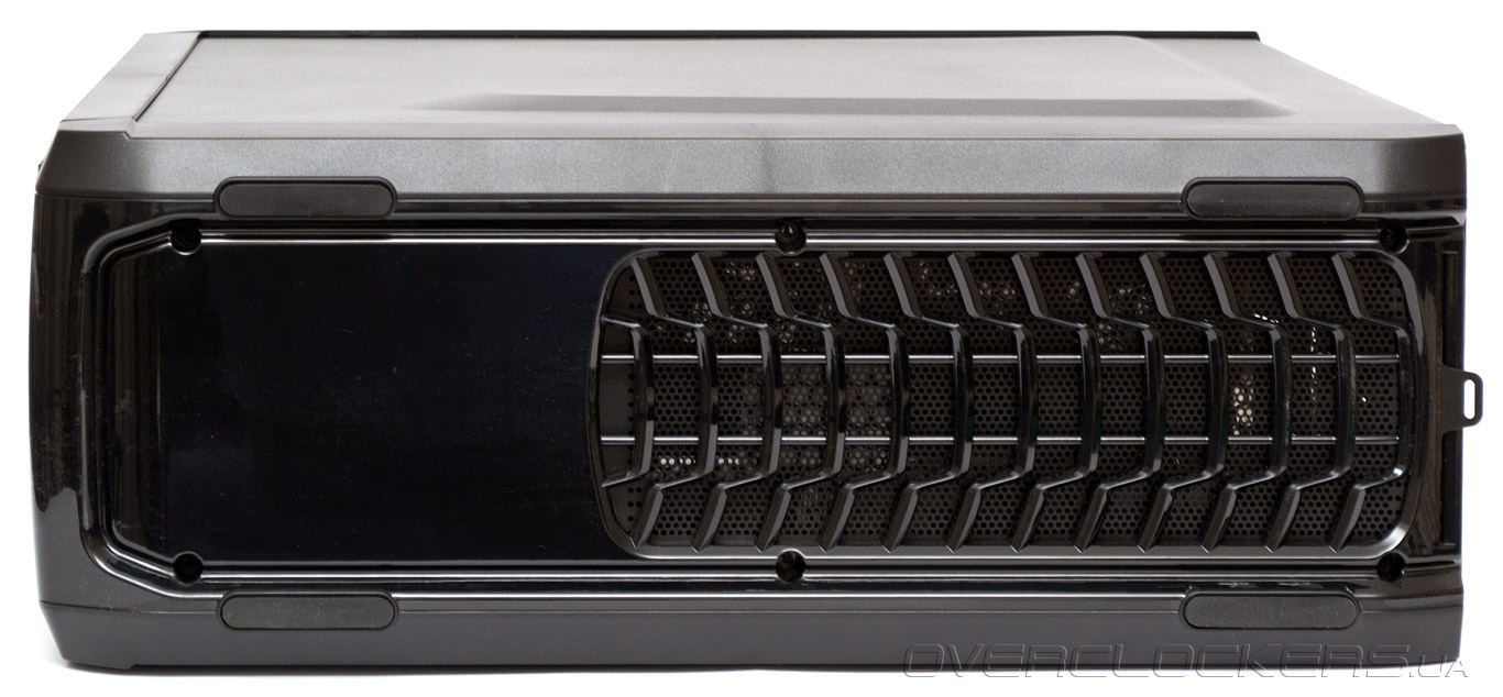

В задней части находится воздухозаборная решетка нижнего вентилятора и блока питания, за которой установлен общий съемный пылевой фильтр.

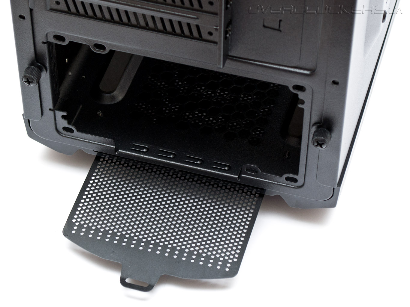

Пылевой фильтр крепится к поддону. Он сделан из пластика и диаметр отверстий составляет 1,8 мм, что слабо препятствует прохождению через него пыли.

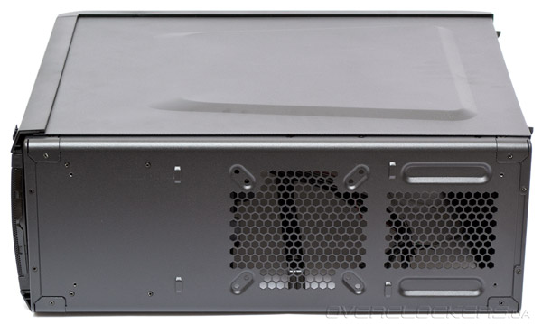

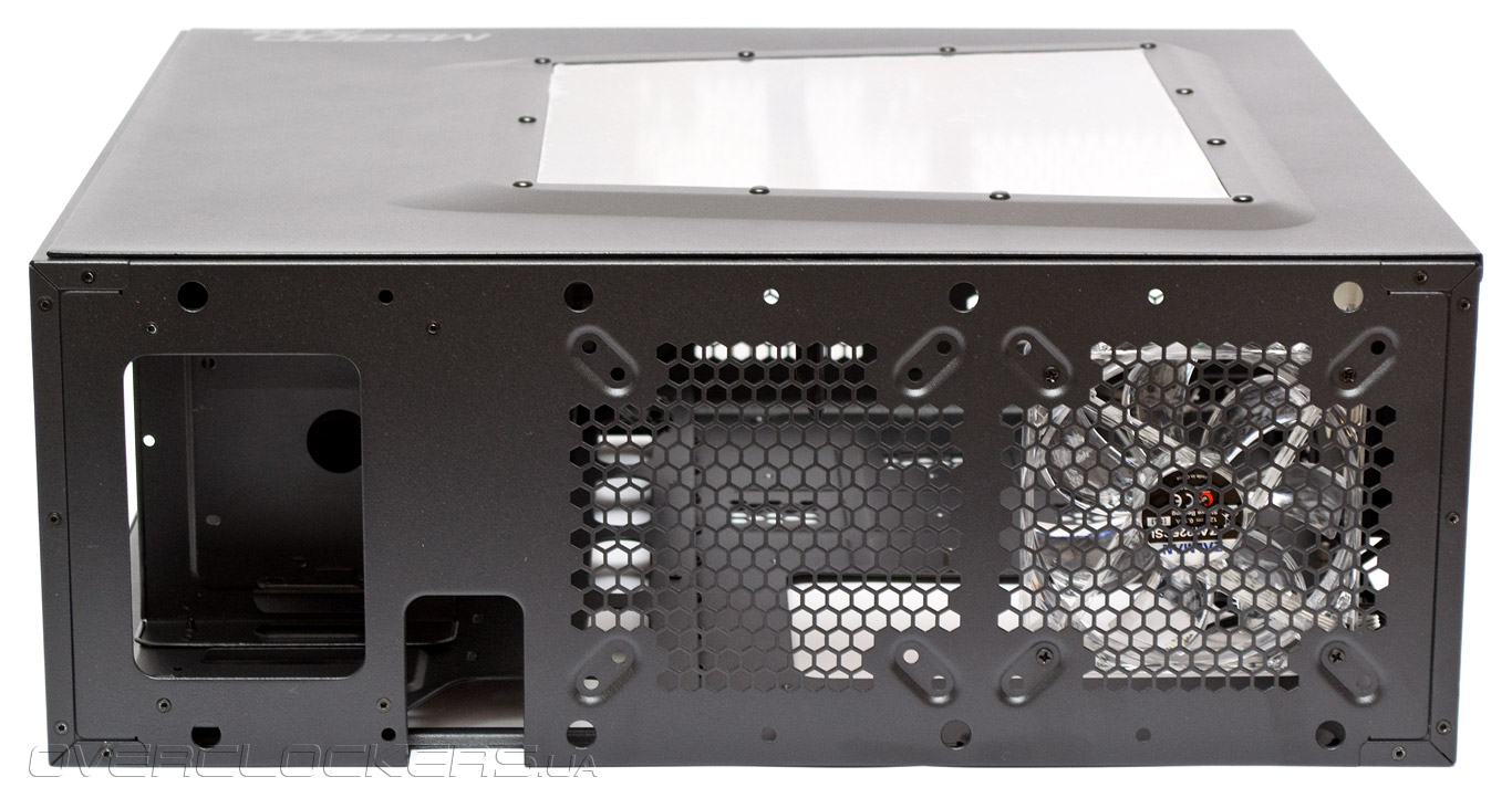

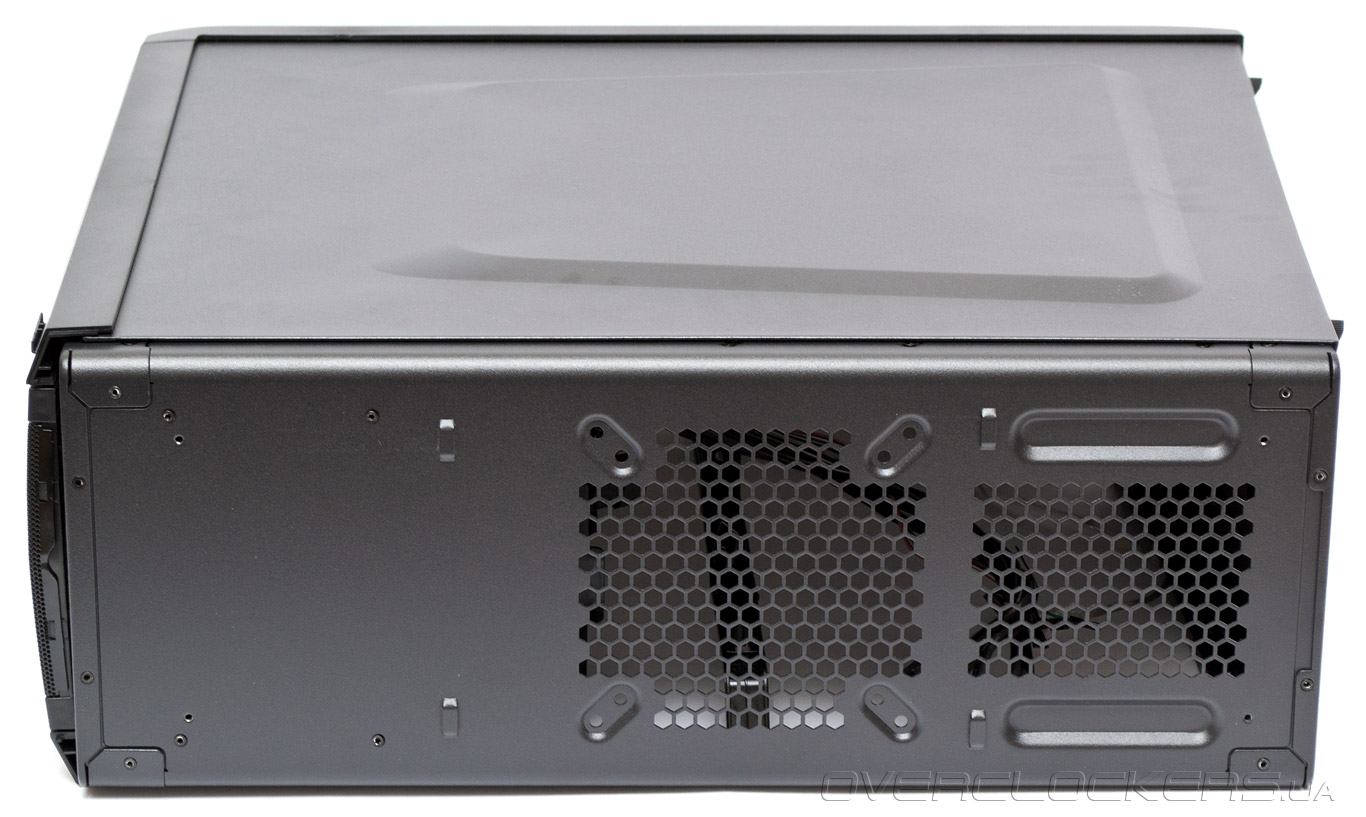

Металлическое днище имеет закругленные грани, сзади прорезана сотовая решетка для блока питания. Посередине снова заметно несоответствие спецификациям официального сайта, ведь и тут можно установить вентилятор двух типоразмеров: 120 мм или 140 мм.

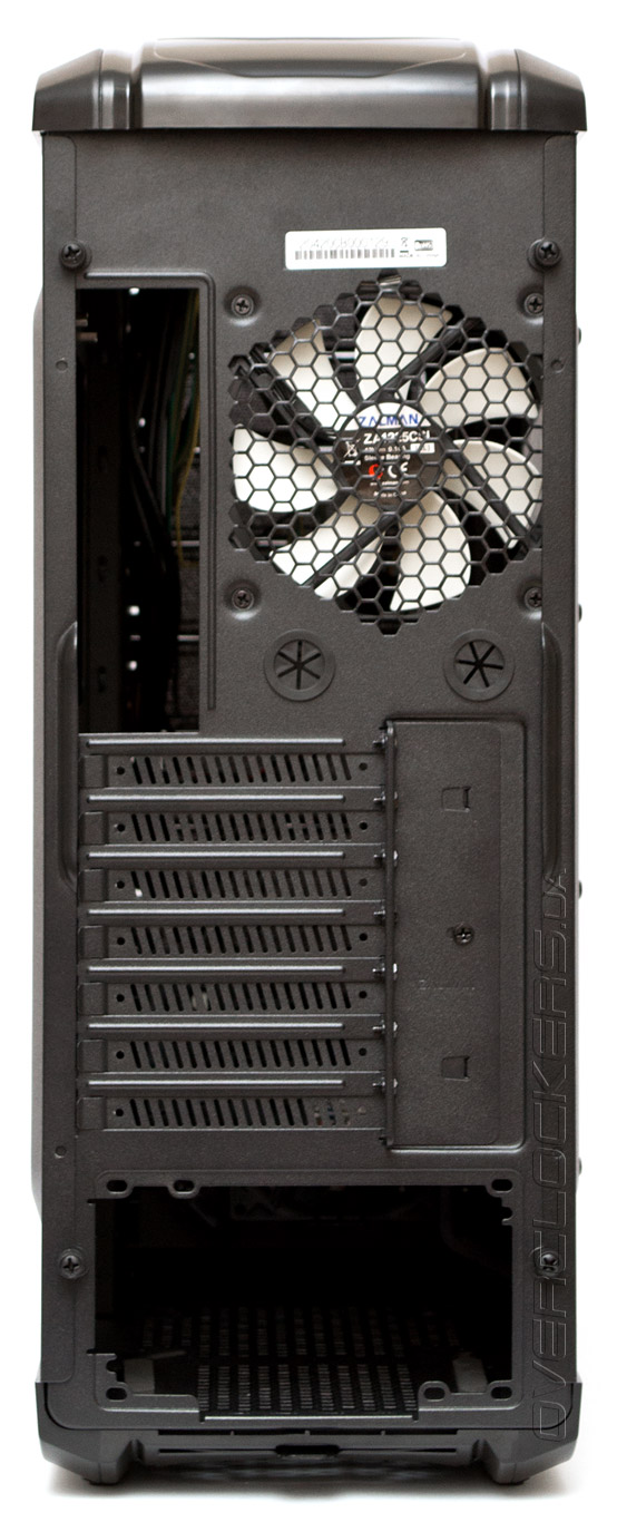

На задней панели мы видим стандартную картину для корпуса с нижним расположением блока питания. Внимание привлекает приличный запас места в 50 мм сверху, над заглушкой материнской платы.
Zalman MS800 Plus
Сзади на выдув предустановлен 120-мм вентилятор. Он закрыт крупноячеистой сотовой решеткой, через которую очень хорошо проходит воздушный поток. Под решеткой расположены два прорезиненных отверстия для шлангов СВО, диаметром 20 мм каждое.
Слотов расширения семь, заглушки многоразовые, вентилируемые. Задвижка справа позволяет сначала зафиксировать плату PCI и только потом прикрутить. Сама она удерживается одним винтом и двумя зацепами по центру.
Посадочное место для блока питания предоставляет возможность установить его как вентилятором вниз, так и вверх. Упомянутый ранее пылевой фильтр извлекается именно здесь.
