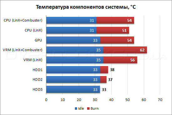

Тестовая конфигурация
Для теста системы охлаждения была использована следующая конфигурация:
- процессор: AMD Phenom II X6 1055T (2,8@3,3 ГГц)
- кулер: Noctua NH-D14
- материнская плата: ASUS Sabertooth 990FX (AMD 990FX);
- видеокарта: Gigabyte GV-R685OC-1GD + Arctic Cooling Accelero Twin Turbo II (AMD Radeon HD 6850);
- память: Hynix HMT325U6BFR8C-H9 (4х2 ГБ, DDR3-1333@1600 МГц, 9-9-9-25-1T)
- жесткий диск 1: Western Digital WD1001FALS (1 ТБ, SATA 3Gb/s, 7200 об/мин);
- жесткий диск 2: Western Digital WD6400AAKS (640 ГБ, SATA 3Gb/s, 7200 об/мин);
- жесткий диск 3: Western Digital WD5000AADS (500 ГБ, SATA 6Gb/s, 5400 об/мин);
- твердотельный накопитель: Crucial M4 CT064M4SSD2 (64 ГБ, SATA 6Gb/s)
- блок питания: SeaSonic X-660 (660 Вт).
Нагрузка создавалась с помощью одновременной работы стресс тестов LinX и MSI Combustor. Температура окружающей среды искусственно поддерживалась на отметке 25 градусов Цельсия. Все бортовые вентиляторы работали на номинальных скоростях, кроме передних 92-мм (их скорость была уменьшена до 1500 об/мин). Скорость вентиляторов процессорного кулера зафиксирована на 700 об/мин. Обороты вентиляторов видеокарты зафиксированы на отметке 1100 об/мин. Общее энергопотребление системы составило 336 ватт. Общий уровень шума при этих настройках можно охарактеризовать как «тихий».
Результаты тестирования
Как видно по результатам, система охлаждения в Zalman GS1200 неплохая. Все температуры находятся в пределах нормы, шум практически отсутствует. Видеокарта не оказывает значительного влияния на температуру процессора, хотя и подогревает радиаторы цепей питания материнской платы. Единственный вопрос вызывает температура жестких дисков — она не критична, но охлаждение было бы лучше, если б не мешала плата горячего подключения, а вентилятор был больше 92 мм.
