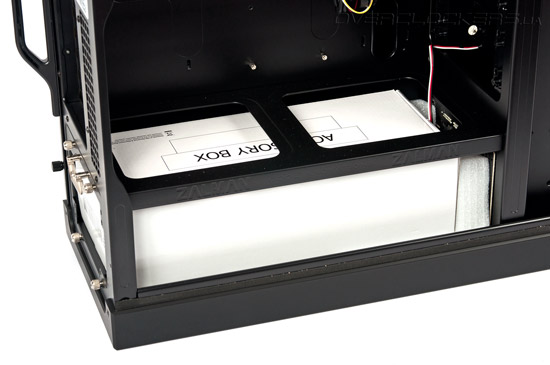

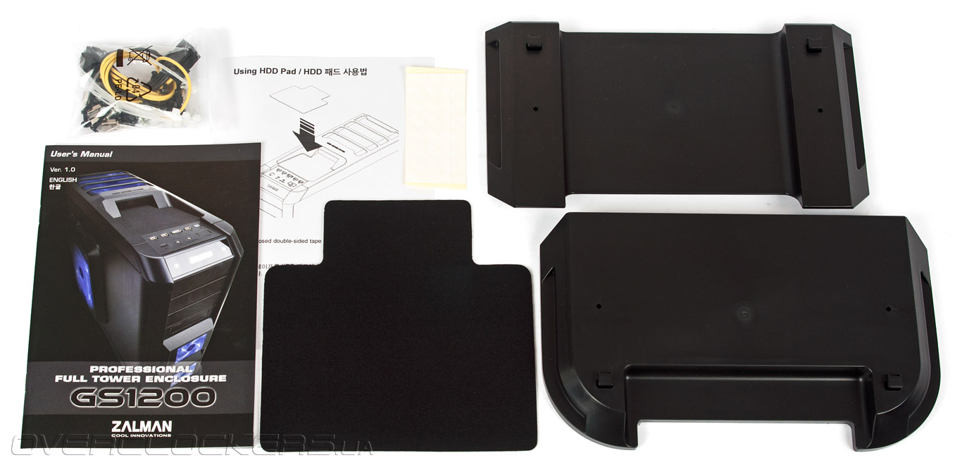

Комплект запчастей к корпусу находится внутри. Его можно достать, сняв рамку крепления блока питания.
Zalman GS1200
В белой коробке находятся две ножки, коврик для док-станции, удлинитель питания процессора, набор винтов, стяжки и инструкция.

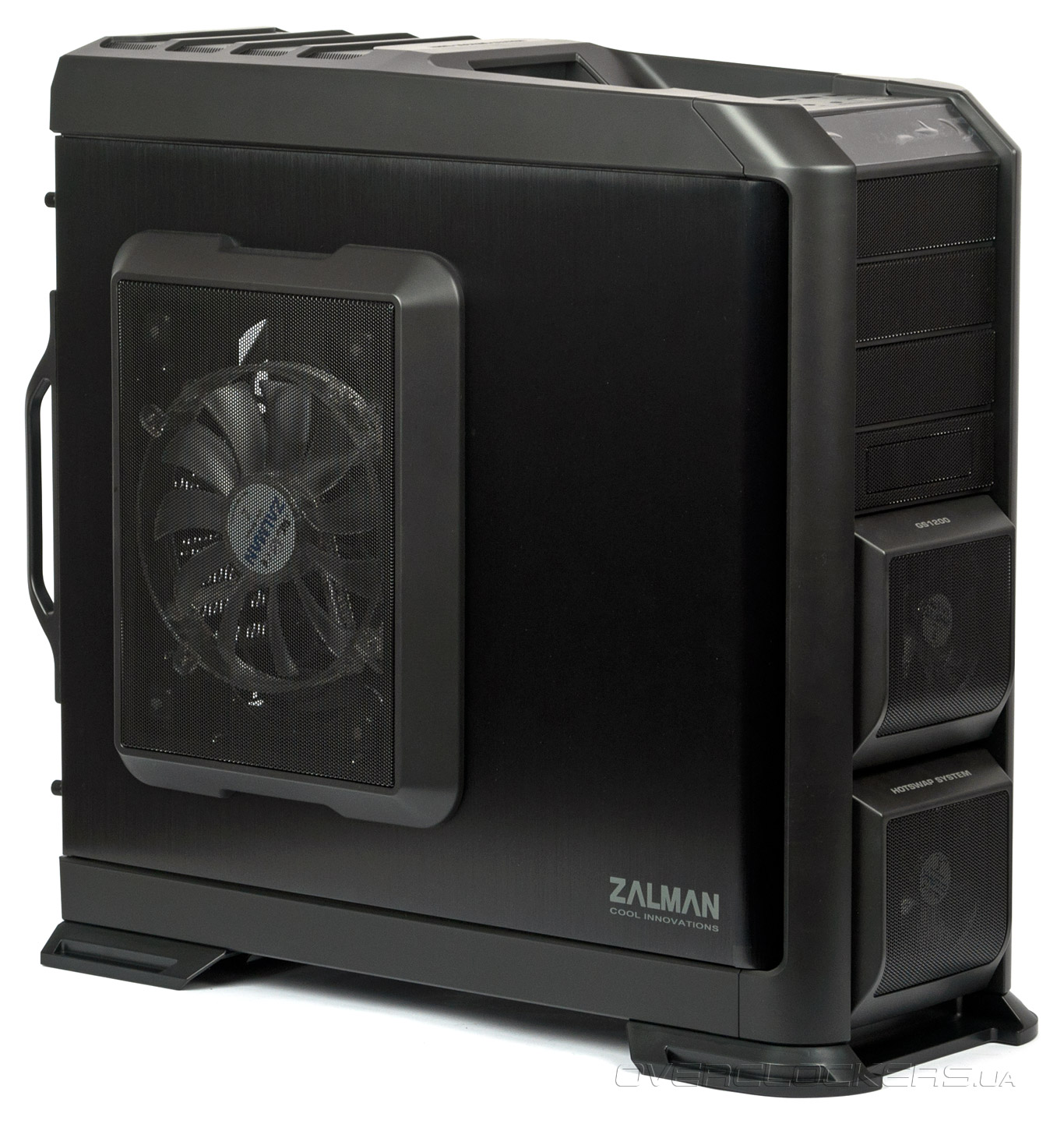

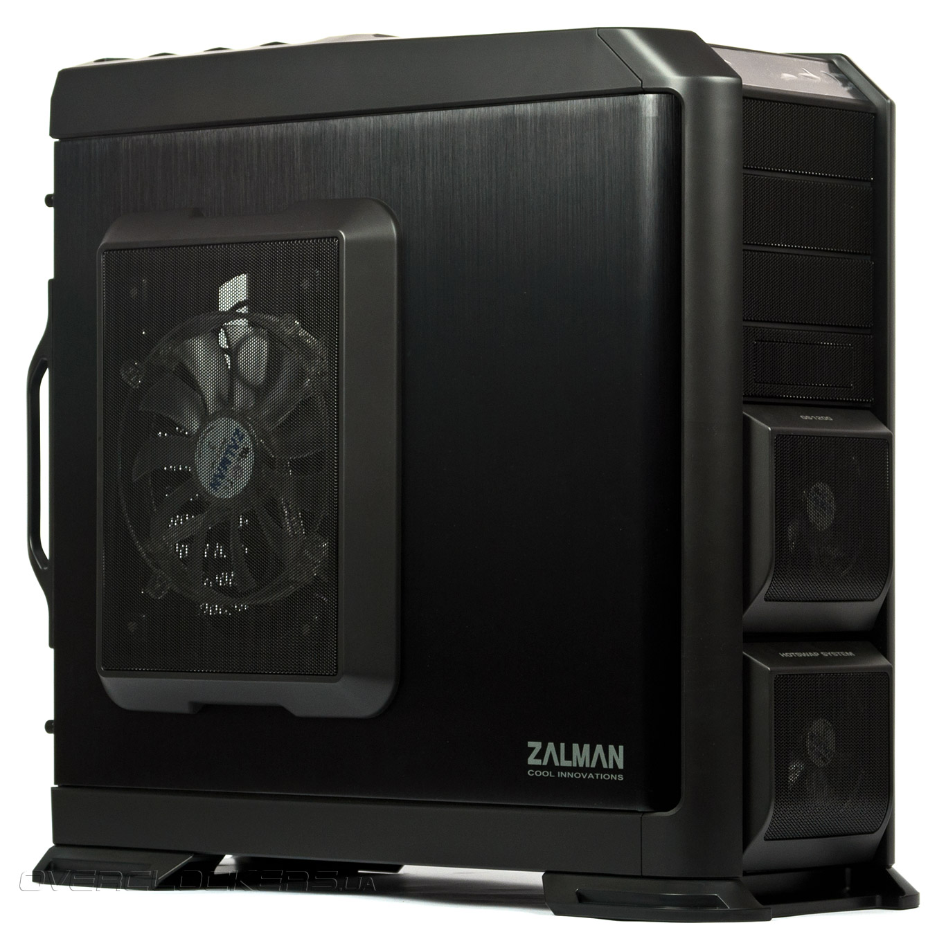

Корпус выглядит замечательно. Каждая деталь экстерьера находится на своем месте, все грани закруглены и плавно перетекают друг в друга. Боковые панели выполнены из алюминия. В этом редком случае красивый металл удалось совместить с пластиком без эстетических потерь. Обилие логотипов «Zalman» постоянно напоминает, кому мы обязаны этой красотой. Удачно подобранные оттенки черного цвета дополняют общее позитивное впечатление. Дизайнеры сделали все на высшем уровне.
Zalman GS1200

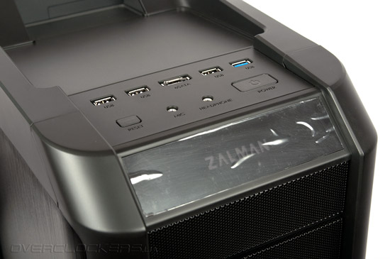

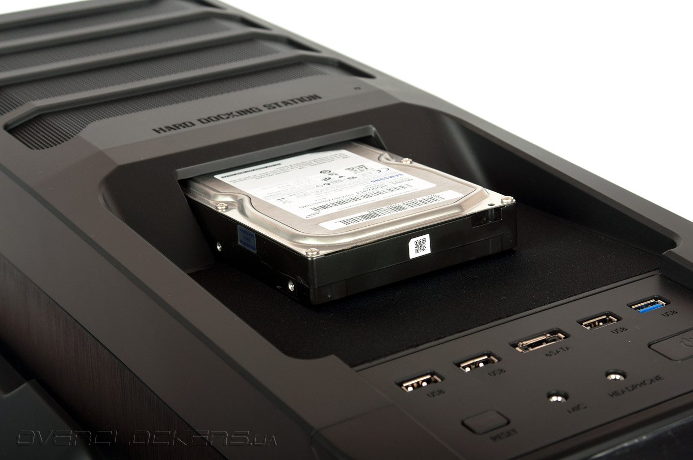

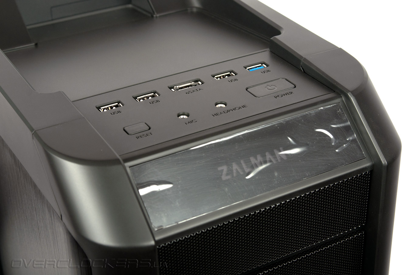

На ней расположены внешние интерфейсы USB 2.0, USB 3.0, e-SATA, аудио входы и выходы, кнопки Power и Reset, докстанция для жестких дисков (прикрытая шторкой и имеющая отдельный рабочий индикатор) и решетка, за которой виден 200-мм вентилятор. Место вывода разъемов намекает на напольное расположение корпуса — так они наиболее удобны в доступе. Очевидно также, что они подвержены быстрому накоплению пыли, поэтому шторка или крышка здесь не помешали бы.

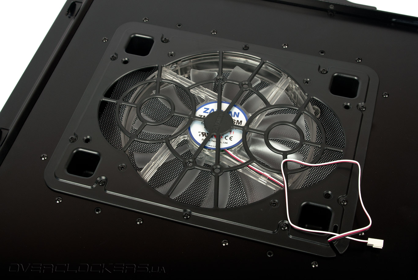

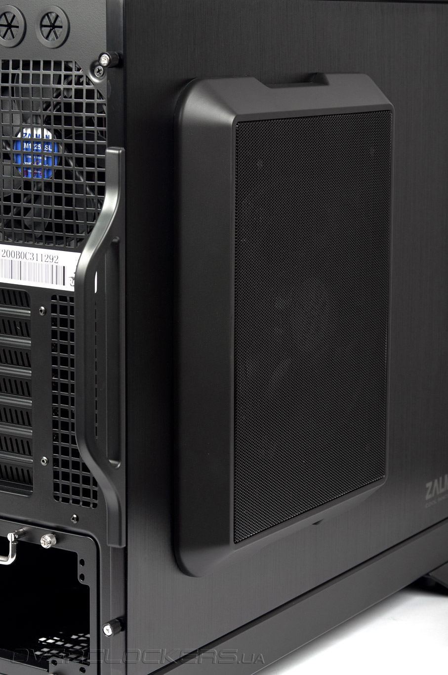

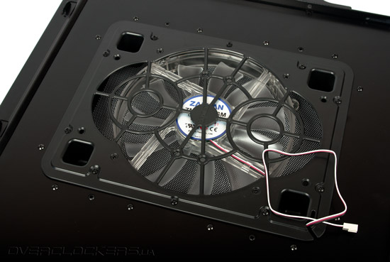

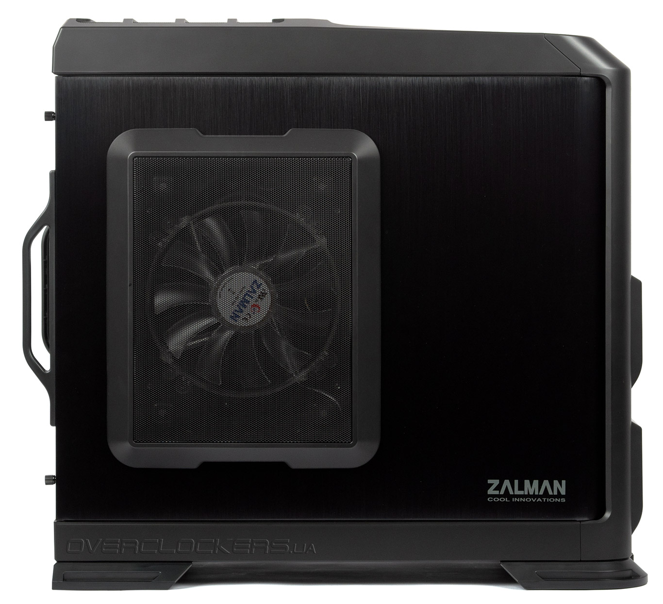

А вот на левой панели есть кокпит со встроенным 200-мм вентилятором, предназначенным для обдува видеокарт.
Zalman GS1200
Он полностью вынесен за объем корпуса и не мешает установке высоких процессорных радиаторов.

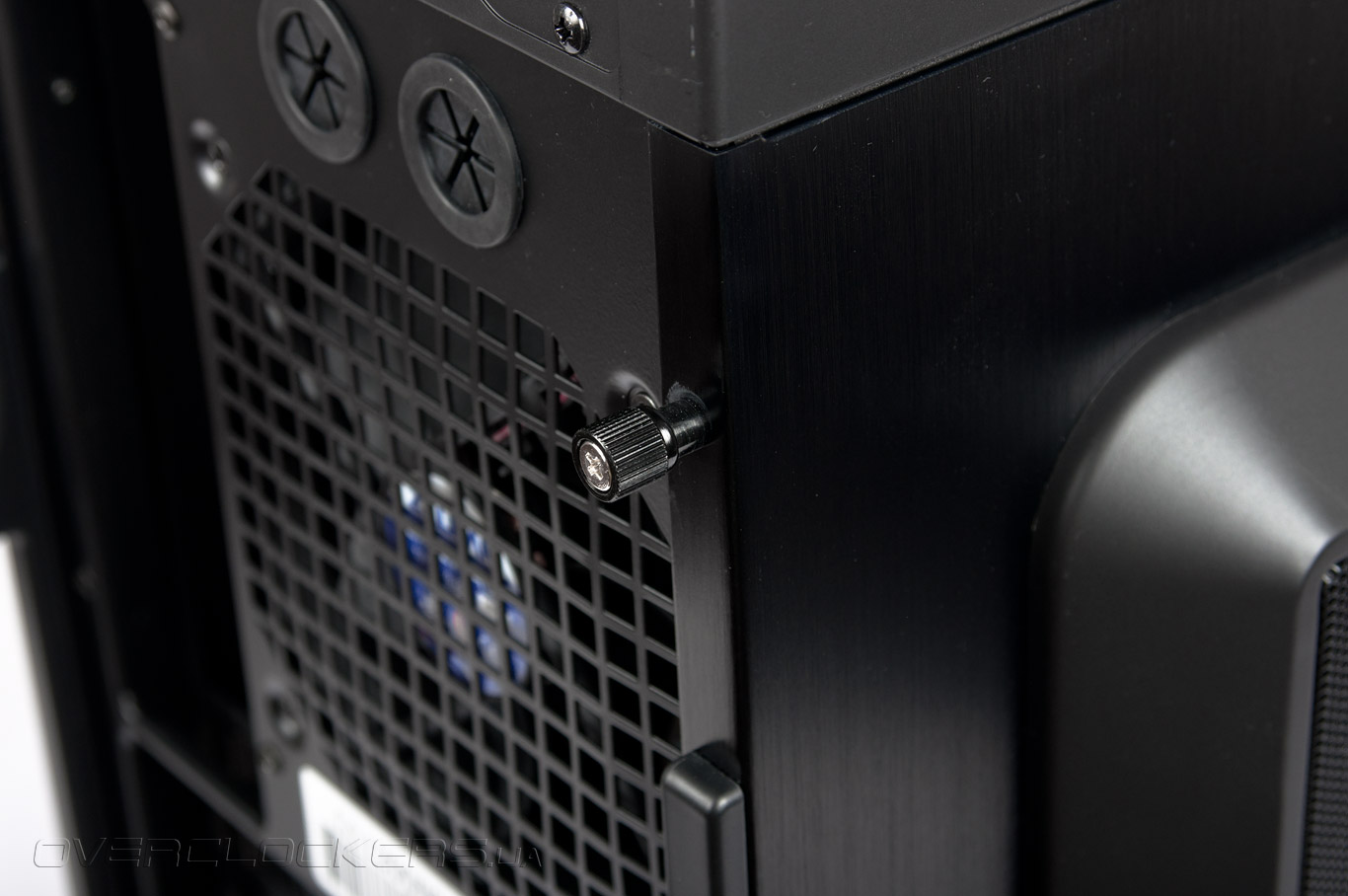

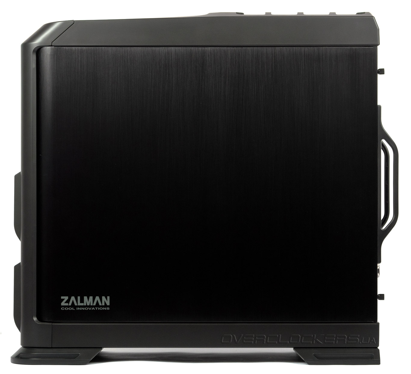

Следует отметить способ крепления боковых панелей к корпусу. Они выполнены из алюминия, толщина которого колеблется в пределах 0,8—1 мм. Панели закруглены спереди, что придает им дополнительную поперечную жесткость. Сзади к панели надежно прикреплены пластиковые ручки.
Zalman GS1200 Zalman GS1200
Два подпружиненных винта, которыми фиксируется панель, являются ее неотъемлемой частью, которую невозможно потерять. После вывинчивания они просто отщелкиваются назад. Снятие и установка боковых крышек очень удобны, учитывая их общий незначительный вес. Огромный плюс инженерам Zalman.
Zalman GS1200
Зона контакта боковых панелей и корпуса проклеена мягким демпфирующим материалом, который помогает избежать лишних вибраций и царапин.

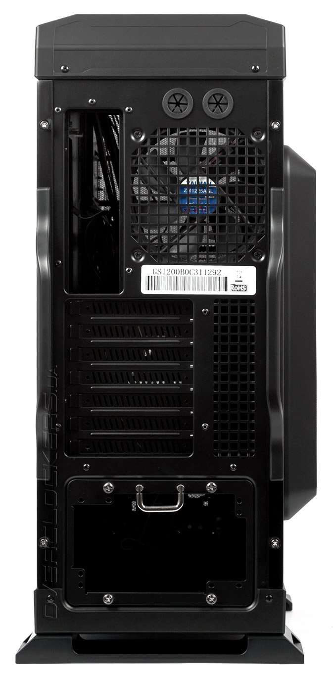

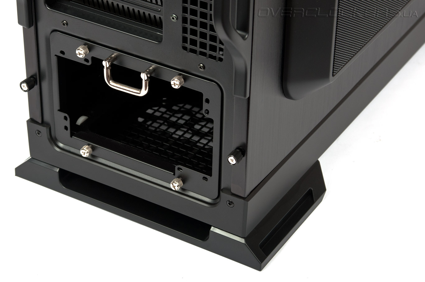

Задняя панель демонстрирует нам семь слотов карт расширения с вентилируемыми заглушками, крупноячеистую решетку, закрывающую тихоходный 120-мм вентилятор, два прорезиненных отверстия для вывода шлангов СВО, и, пожалуй, самое интересное — рамку крепления блока питания.
Zalman GS1200
Данная рамка крепится четырьмя винтами с накатанной головкой, и ее придется снять, извлекая коробку с аксессуарами из корпуса. Хромированная ручка складывается и призвана облегчить процесс установки и снятия блока питания.

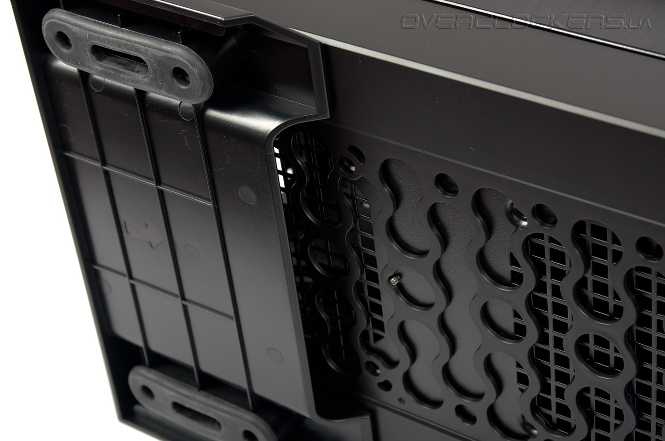

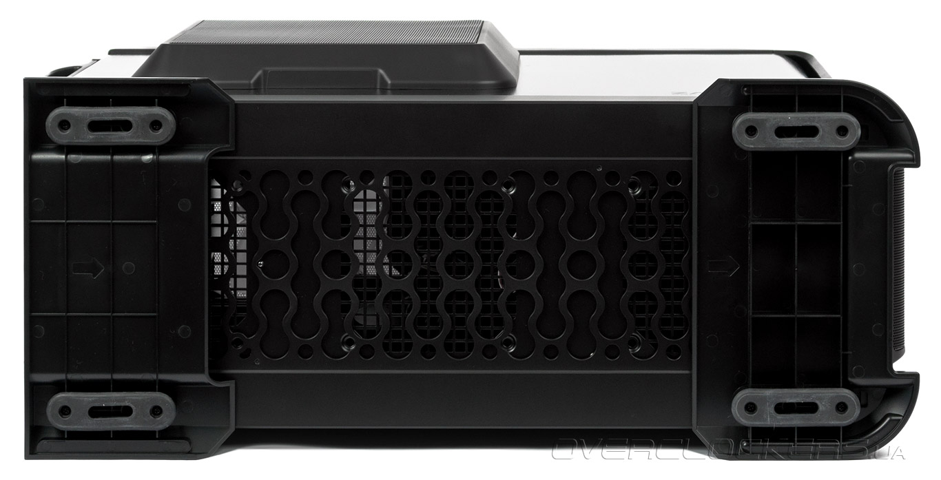

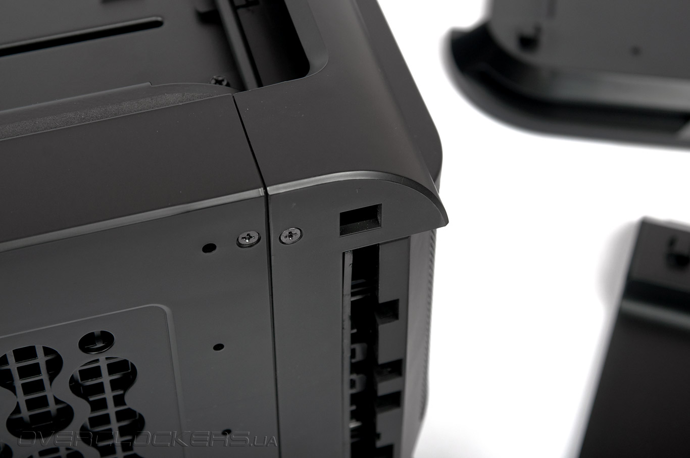

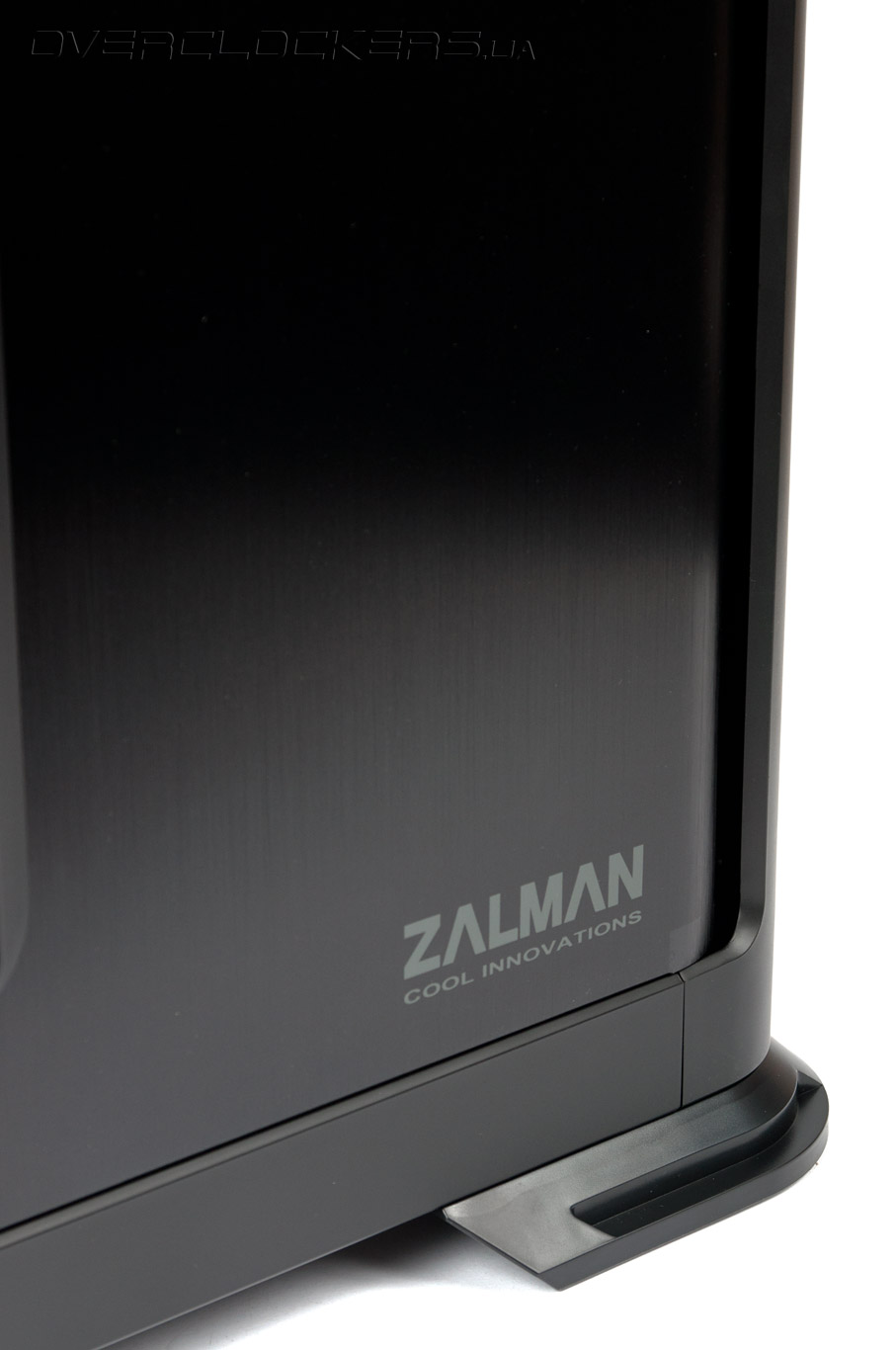

Дно корпуса перфорированное, на металл дополнительно надет массивный пластиковый поддон. В нем есть три площадки для 120-мм вентиляторов, причем передняя закрыта корзиной для жестких дисков. Заднее посадочное место находится строго под блоком питания, поэтому использовать получится лишь то, что посередине. Зачем производитель предусмотрел эти площадки – сказать сложно, ведь отверстия разнесены слишком далеко для внутренней установки радиатора СВО.
За счет ножек под днищем образовывается клиренс в 25 мм, достаточный для свободного движений воздуха внутрь. Встроенной пылевой защиты нет.

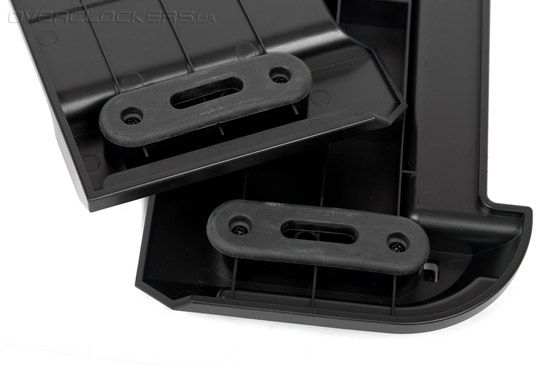

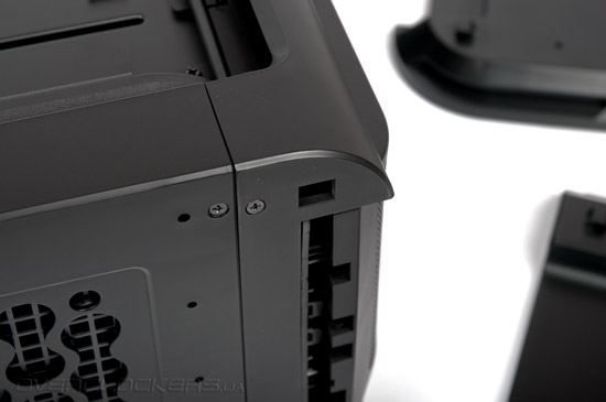

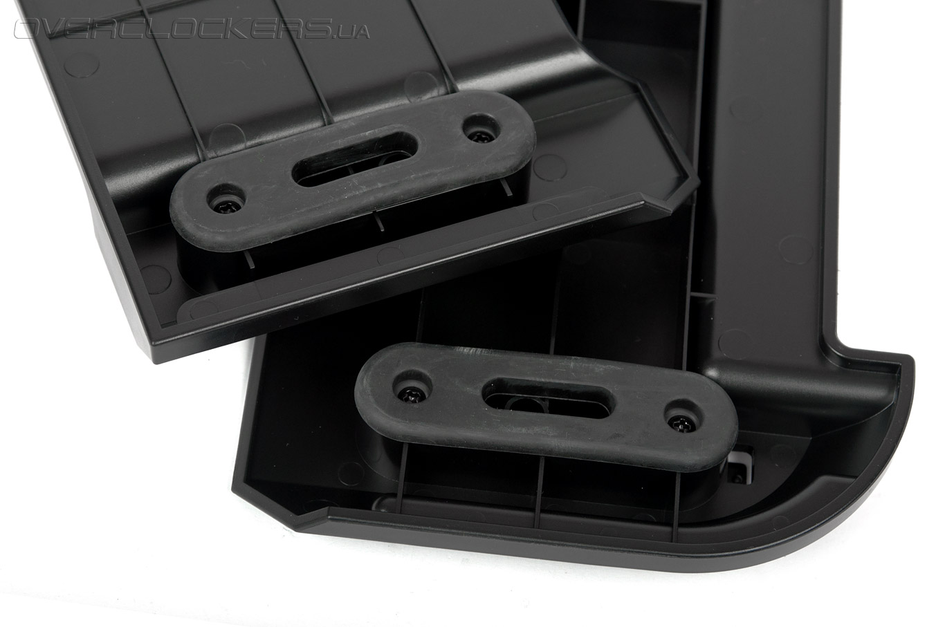

Передняя и задняя ножки выполнены в виде цельных пластин, к которым по углам прикручены шурупами толстые резиновые демпферы. Резина на ощупь напоминает автомобильную, благодаря консистенции хорошо гасит вибрации и исключает возможность скольжения или повреждения поверхности.
Zalman GS1200
Для установки ножек их следует прищелкнуть к корпусу (правильное направление указывает стрелка посередине) и притянуть двумя комплектными болтами. Не очень удобно, зато надежно.
Zalman GS1200
Задние ножки открыты с обеих сторон и не мешают поступлению воздуха к блоку питания.

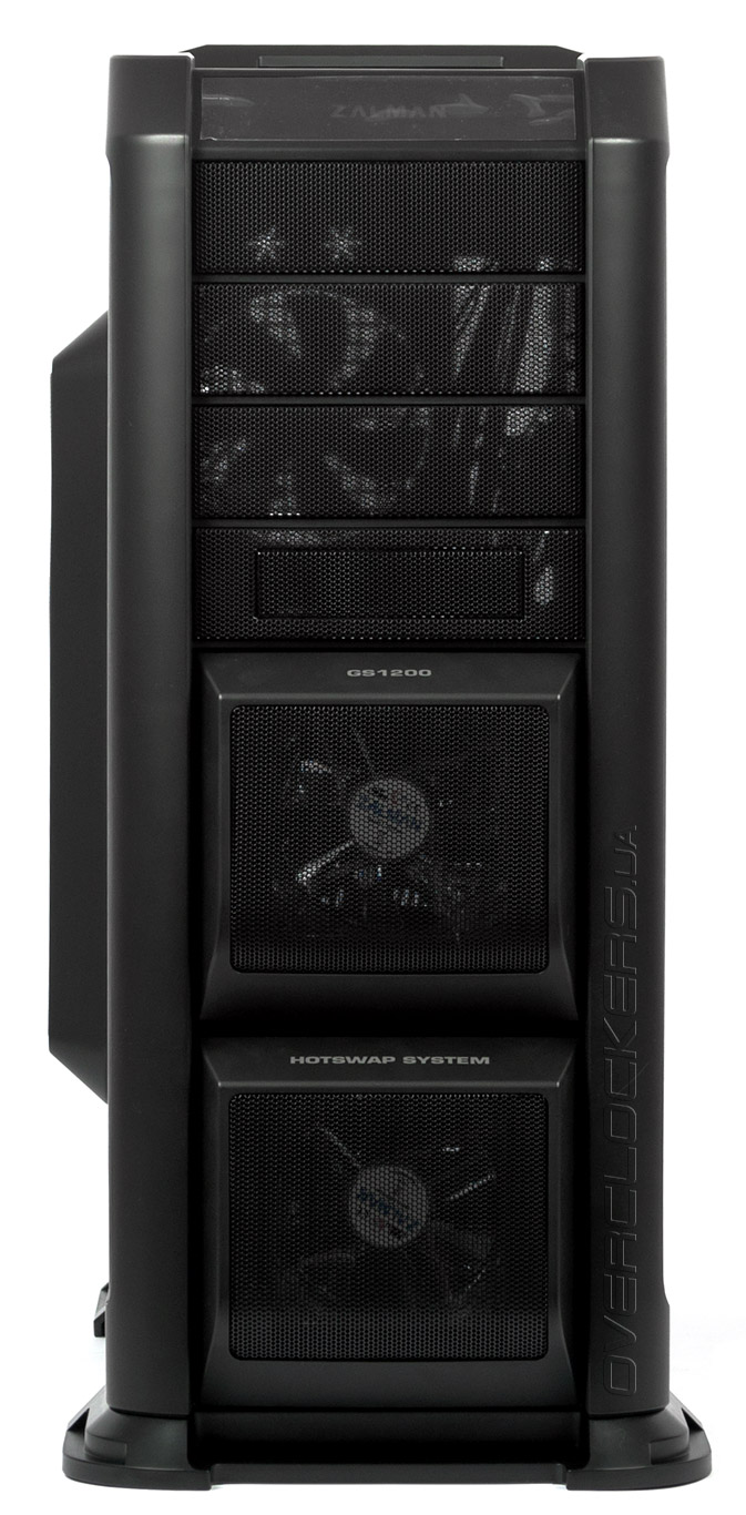

Рассмотрим фронтальную панель.
Zalman GS1200

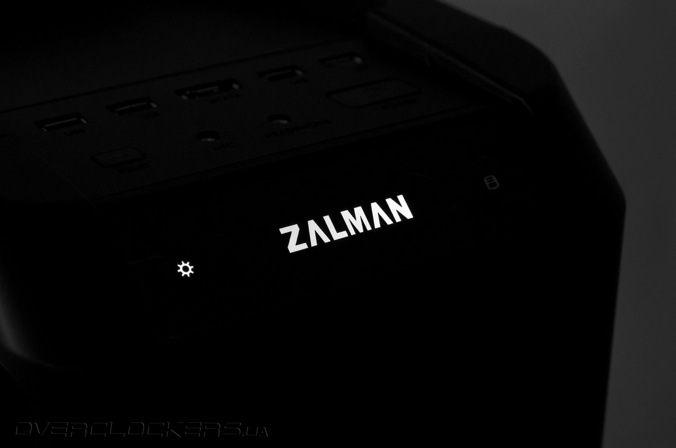

В самом верху, на наклоненной грани, находится подсвеченная надпись «Zalman» (для ее подключения предназначен отдельный четырехконтактный разъем «молекс»).
Zalman GS1200

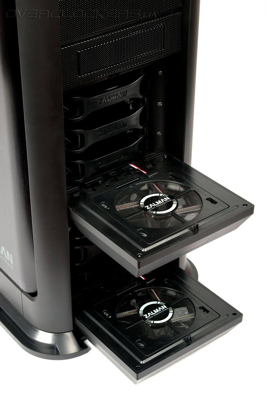

Слева от нее находится индикатор питания, справа — индикатор активности дисковых накопителей. Белый цвет подсветки ненавязчив и выглядит хорошо как в темноте, так и при свете. Ниже расположены четыре заглушки 5,25” — они подбиты изнутри поролоном в качестве пылевого фильтра и крепятся к стойкам отсеков винтами. Нижняя половина передней панели занята двумя корзинами для дисков — по три в каждой, в индивидуальных выдвижных контейнерах.
Zalman GS1200
Массивные дверцы откидываются вперед после легкого нажатия, открывая быстрый доступ к накопителям. Имеются встроенные 92-мм вентиляторы с пылевыми фильтрами. Нижний отсек оборудован платой для горячего подключения жестких дисков. Перейдем к изучению интерьера.
