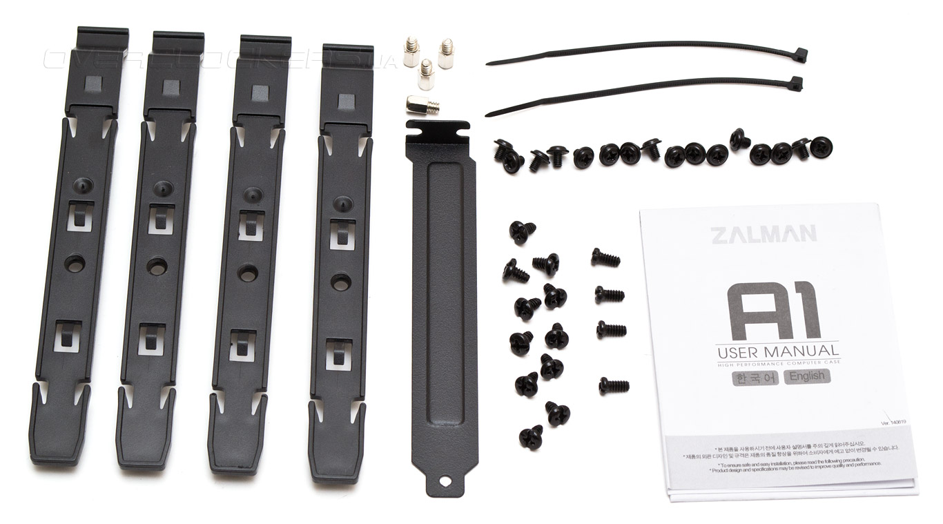

В комплекте аксессуаров собраны только самые необходимые детали, без которых не обойтись при сборке стандартной системы. Сюда входят:
  • две пары пластиковых салазок для крепления 3,5″ жестких дисков;
  • одна невентилируемая многоразовая заглушка для слотов PCI;
  • четыре стойки для материнской платы;
  • 16 мелких винтов для материнской платы, устройств формата 5,25″ или 2,5″;
  • 11 крупных винтов для крепления блока питания, плат расширения и 3,5″ дисков;
  • 4 продолговатых винта для фиксации салазок жестких дисков в корзине;
  • две кабельные стяжки;
  • подробная инструкция по сборке.

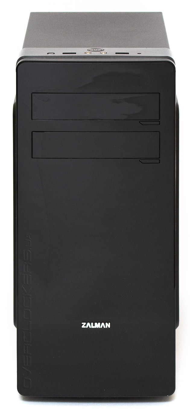

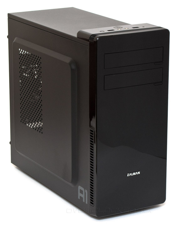

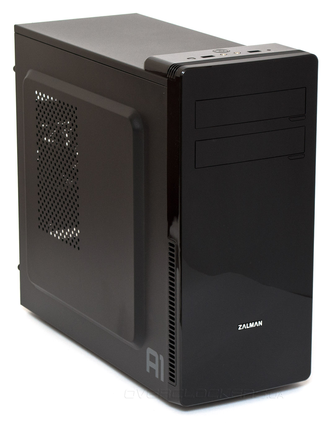

Прежде всего остального, во внешнем виде Zalman A1 привлекает внимание черная полностью глянцевая передняя панель с зеркальным эффектом. Выглядит она так же замечательно, как и дорогой рояль, однако пыль и царапины собирает на себе настолько же быстро. В верхней части фронтальной панели есть отверстия двух 5,25″ отсеков, закрытых специальными подпружиненными шторками, чтобы не нарушать общий эстетический эффект. Логотип компании красуется снизу, посередине.

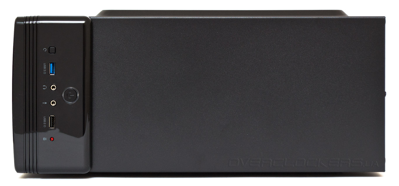

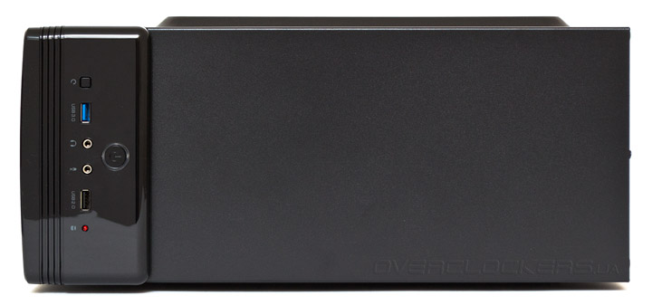

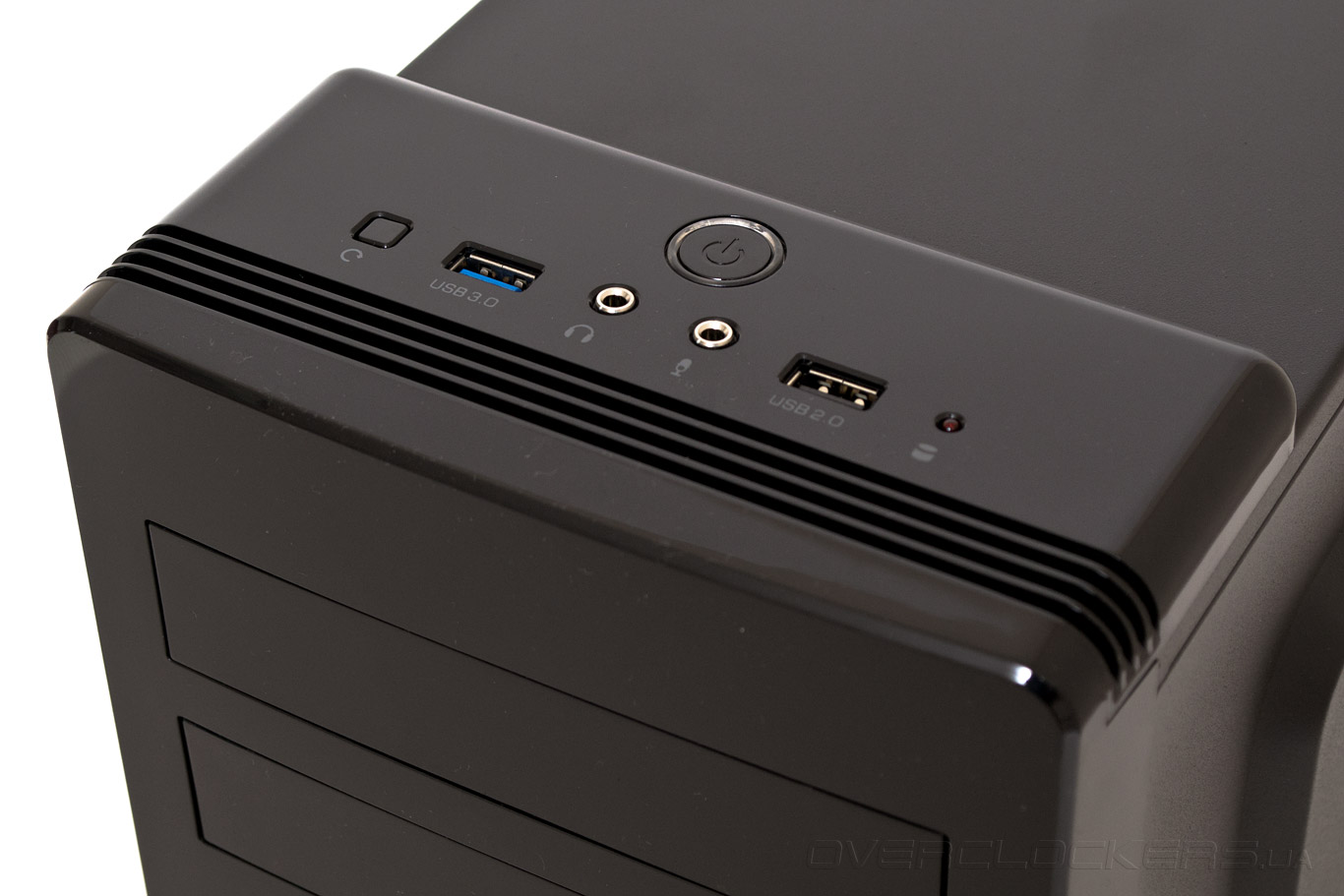

Органы управления вынесены на верхний торец передней панели. Здесь можно обнаружить крупную круглую клавишу включения (с синей подсветкой по ободу), маленький квадратик кнопки перезапуска системы, один порт USB 3.0, два 3,5-мм аудио-разъема, порт USB 2.0 и красный точечный индикатор активности накопителей.

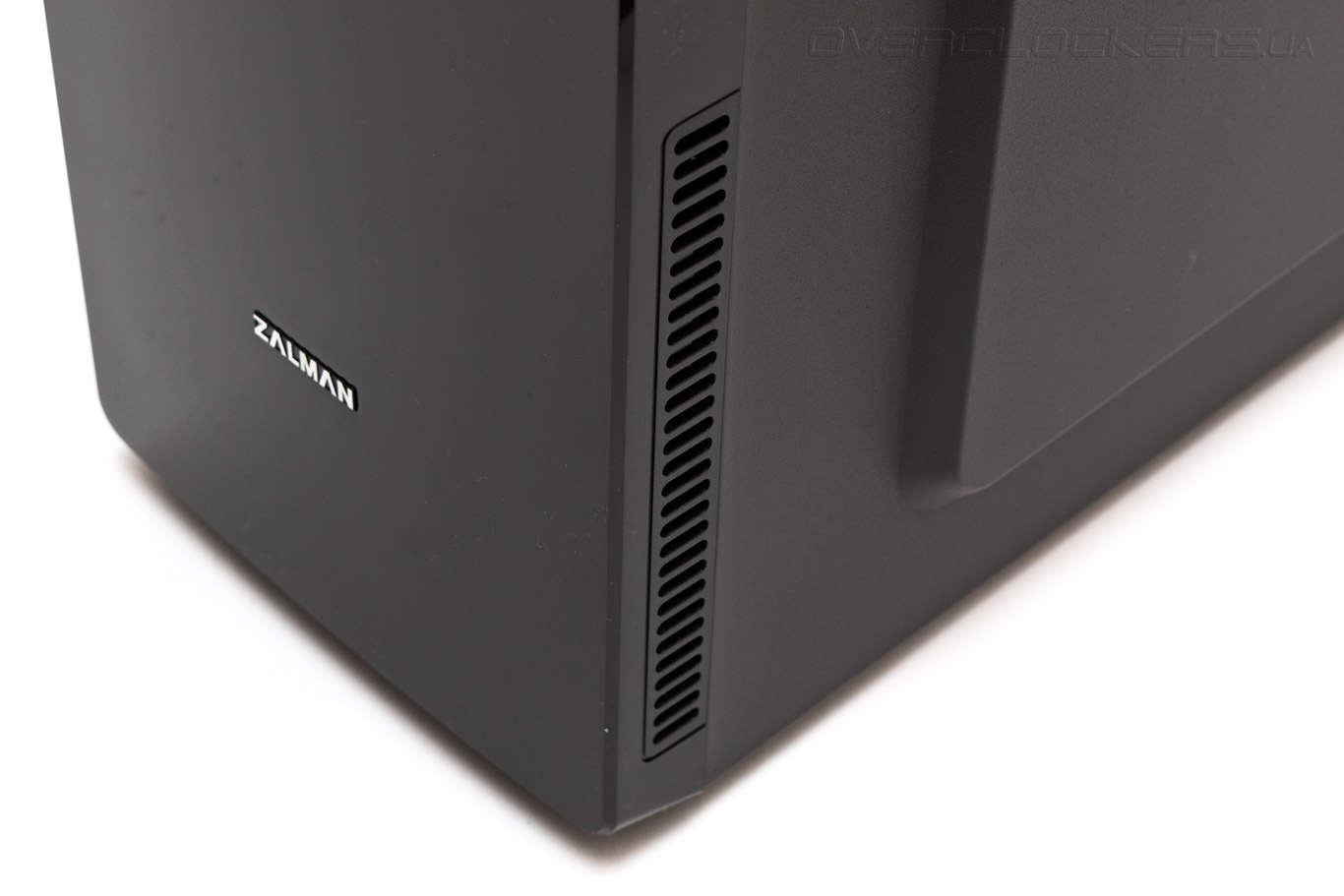

Поскольку фронтальная часть передней панели не имеет отверстий, воздух для вентиляции системы попадает внутрь корпуса через решетчатые прорези по бокам и снизу. Такой подход способствует некоторому снижению уровня шума, исходящего от переднего вентилятора и других механических компонентов.

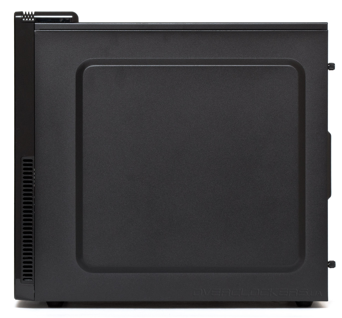

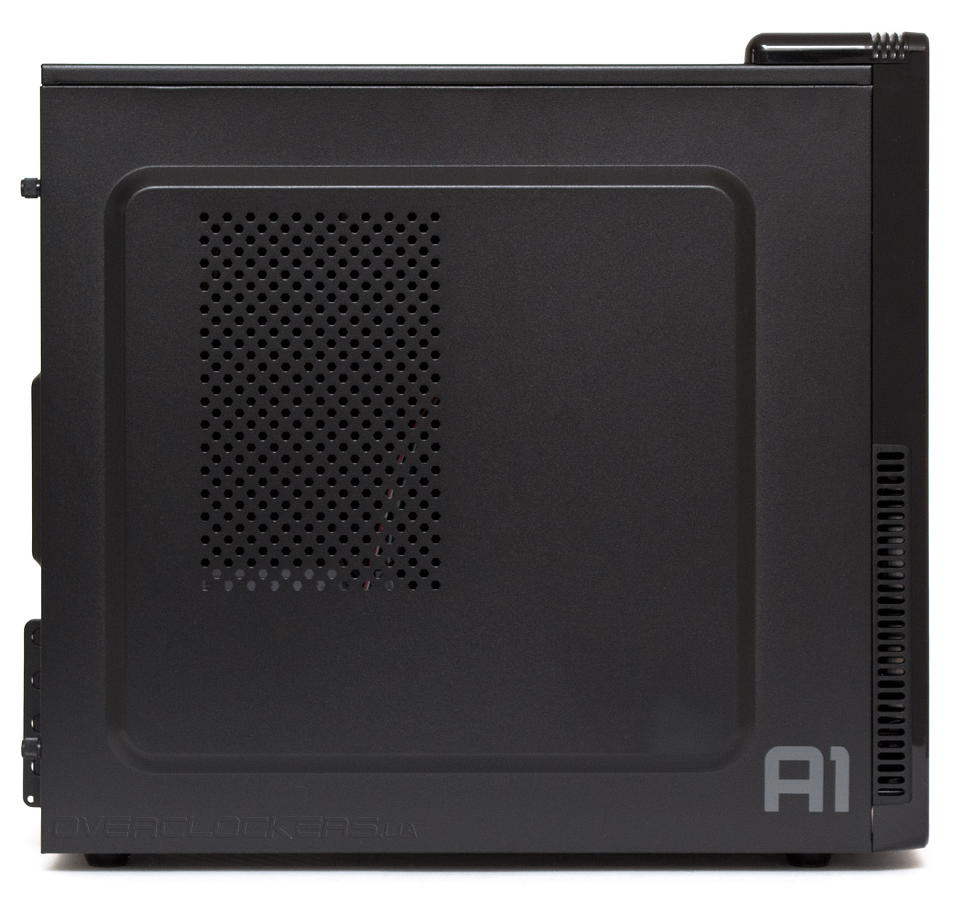

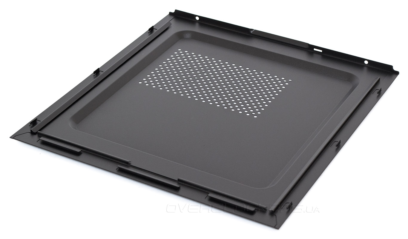

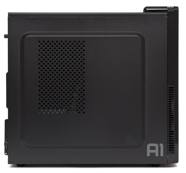

Левая боковая панель имеет 7-мм выпуклую штамповку, которая делает корпус несколько шире официально заявленных габаритов, зато увеличивает запас пространства для крупных внутренних компонентов. Приблизительно напротив процессорного разъема есть перфорированная в виде круглых отверстий решетка для улучшения вентиляции внутренностей.
Zalman A1
Хотя толщина металла, примененного в Zalman A1, вряд ли превышает 0,5 мм, штамповка и хорошие ребра жесткости делают боковые панели достаточно прочными.
Zalman A1
Правая боковая панель тоже имеет выпуклую штамповку, но, в отличие от левой, лишена вентиляционных отверстий.
Zalman A1
Обе дверцы легко ставятся и снимаются благодаря хорошей жесткости конструкции, штампованным ручкам сзади и фиксирующим винтам с накатанной пластиковой головкой, позволяющей обойтись без применения отвертки.

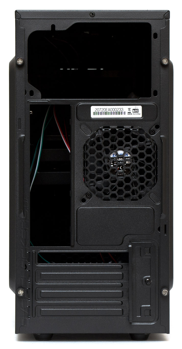

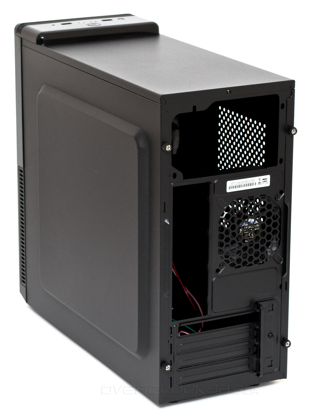

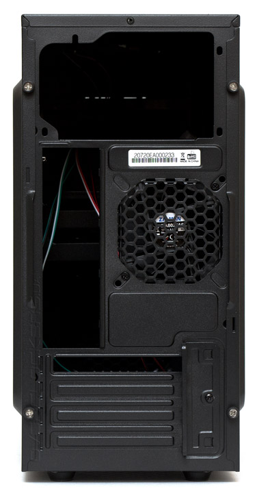

На задней панели сверху есть посадочное место для блока питания, допускающее его ориентацию исключительно вентилятором вниз, круглая сотовая решетка, на которую можно установить один 80- или 92-мм вентилятор и четыре слота плат расширения, один из которых открыт, а три других закрыты одноразовыми выламываемыми и невентилируемыми заглушками. Для быстрого крепления плат расширения предусмотрена специальная вертикальная Г-образная заглушка, которая удерживается одним винтом.
Zalman A1
Верхняя панель полностью глухая и не имеет никаких отверстий для циркуляции воздуха. Что и не удивительно для бюджетного решения.

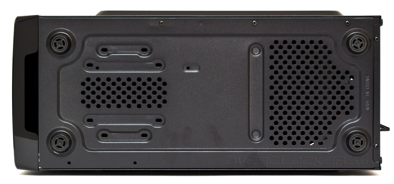

Нижняя панель наоборот, снабжена вентиляционными решетками спереди, куда можно поставить накопители и сзади. Вероятно, задняя решетка могла бы пригодиться, если бы блок питания имел нижнее расположение, а так через нее лишь частично поставляется воздух, необходимый для охлаждения видеоадаптера, что само по себе уже неплохо. Ножки у корпуса самые простые — пластмассовые, без виброизоляции, высотой всего 11 мм.
