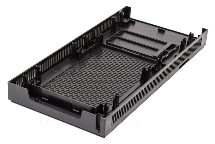

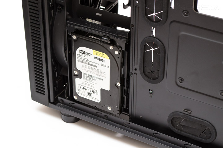

На левой боковине корпуса наблюдается два интересных момента. В передней части, на торце фронтальной панели расположены вентиляционные прорези, через которые холодный воздух попадает внутрь корпуса. В задней нижней части дверцы есть квадратное отверстие, закрытое заглушкой и металлической сеткой фильтра. Заглушку можно снять, а на ее место установить дополнительные вентиляторы.
Thermaltake Supressor F51
Фильтр кстати держится на магнитных лентах и легко снимается для очистки. Заглушка же удерживается четырьмя шурупами, которые потом можно использовать для крепления вентиляторов. Сюда можно установить один 120- или 140-мм пропеллер.

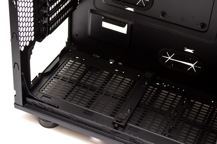

Все днище корпуса закрыто двумя раздельными пылевыми фильтрами, если их снять, становится понятно, что нижняя панель вентилируется вся на вылет. Выемка для облегчения демонтажа фронтальной панели расположена спереди.
Thermaltake Supressor F51Thermaltake Supressor F51

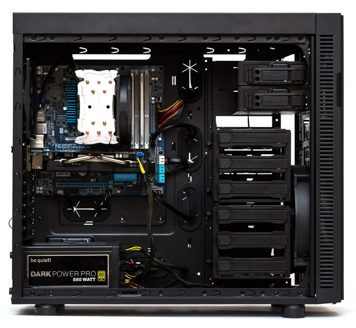

Корпус Thermaltake Supressor F51 поддерживает установку в вертикальном положении материнских плат формата E-ATX, XL-ATX, ATX, MicroATX и Mini-ITX. Максимальная допустимая высота процессорного кулера составляет 185 мм. Возможная длина плат расширения достигает 330 мм с установленными корзинами накопителей, и 470 мм без них. Допустимая длина блока питания — до 220 мм, с учетом возможности установки нижнего вентилятора.
Под верхней панелью смонтированы заглушки, подбитые слоем шумоизолирующего материала. Каждая из них снимается индивидуально, при необходимости улучшить отвод воздуха из корпуса или установить вентилятор, либо радиатор СВО. Запас пространства сверху до кромки материнской платы — 65 мм (если заглушка демонтирована).

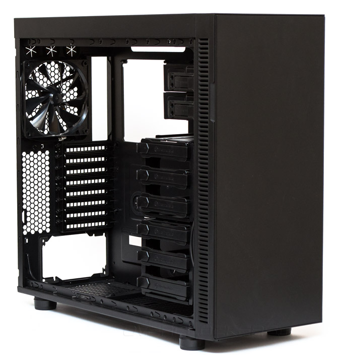

На задней панели предустановлен на вытяжку 140-мм черный вентилятор с интересной крыльчаткой и ротором конической формы. Присмотревшись внимательно, в нем легко узнается ТТ-1425L12S который имеет стандартное, трехконтактное подключение к питанию и шнур длиной 500 мм в резиновой оплетке. По звуку его подшипник похож на хороший гидродинамик, потрескивание от которого различимо лишь вблизи, хотя по факту он вероятно представляет собой обычную втулку. Способен бесшумно стартовать с 3 В и 400 об/мин, при 7 В разгоняется до 800 об/мин. Услышать его при этом все еще сложно. А максимальная скорость составляет 1200 об/мин и при ней из корпуса доносится легкий фоновый шум крыльчатки.
Восемь вентилируемых заглушек слотов PCI удерживаются винтами с накатанной головкой и их можно снимать и ставить без использования отвертки.

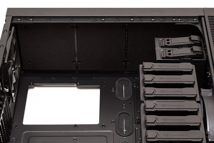

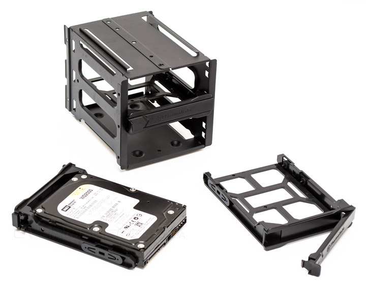

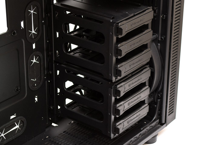

Две съемные корзины для шести 2,5″ или 3,5″ накопителей подвешены в передней части шасси. Держатся они за поддон материнской платы с помощью четырех винтов с накатанной головкой. Причем два из них расположены за поддоном, а еще два ввинчиваются в стойку перпендикулярно в том районе, где у материнских плат находятся SATA порты. Это создает несколько неудобств. Во-первых, выкрутить их при установленных внутрь компонентах сложно. Во-вторых, при установке E-ATX платы они будут просто мешать. Не говоря уже о том, что Г-образные SATA порты на такой плате упрутся в выступающую крепежную рамку. У корзин может быть несколько вариантов компоновки, от которых будет зависеть запас пространства под ними и над ними. Например, в базовом варианте с двумя корзинами снизу найдется 35 мм, чего хватит для установки дополнительных вентиляторов. Если убрать один 5,25″ отсек и слегка поднять эти стойки вверх, снизу освободится уже 80 мм — достаточно для нормального радиатора СВО в сборе с вентиляторами. Оставив два 5,25″ отсека и лишь одну корзину получим 125 мм снизу. А можно и вообще все снять и оставить открытое пространство. Либо заполнить его сложным контуром СВО.

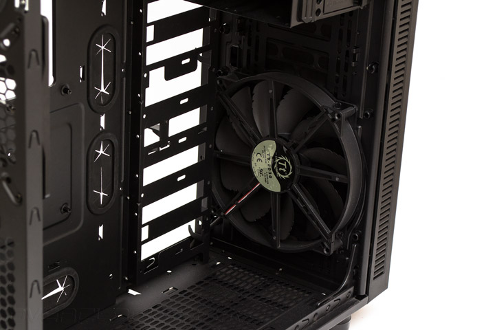

Между корзинами и передней стенкой запас пространства составляет 35 мм и туда предустановлен крупный 200-мм пропеллер толщиной 30 мм. Это TT-2030L12S, он имеет трехконтактный кабель питания длиной  500 мм (переходник на «молекс» есть в комплекте). Крыльчатка бесшумно стартует с 3 В и 300 об/мин, легкий рокот подшипника слышно только если приблизиться вплотную. До 450 об/мин и 5 В сохраняется едва различимый фон от подшипника. При 7 В и 600 об/мин этот пропеллер не слышно из закрытого корпуса. На полной скорости в 900 об/мин проявляется аэродинамический шум воздуха, и вентилятор становится громким.
В каждой из двух корзин есть по  три пластмассовые каретки, которые удерживаются там с помощью собственных фиксаторов. 3,5″ накопитель устанавливается в салазки без использования инструментов — достаточно вытянуть две планки с крепежными штырями по бокам, вставить диск и вернуть планки на место. Резиновые демпферы вибраций тут тоже есть. А для крепления 2,5″ накопителя нужны будут маленькие винтики и отвертка. Кстати эта же каретка используется и для установки дисков за поддоном материнской платы.

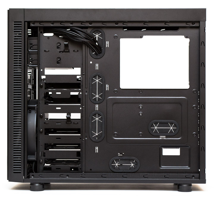

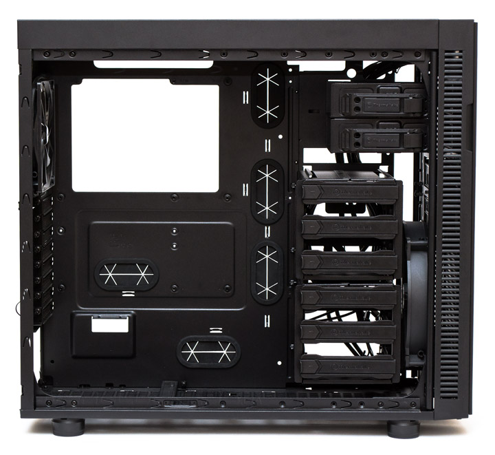

Поддон материнской платы представляет собой цельный лист металла с ребром жесткости посередине, что сообщает корпусу довольно высокую поперечную прочность. Для укладки кабелей предусмотрено пять крупных прорезиненных отверстий, и одна открытая прорезь сверху. Вырез под усилительную пластину процессорного кулера весьма крупный и подойдет под расположение сокета на любой материнской плате. Единственное, что смущает — малое количество проушин для кабельных стяжек и не очень удачное место их положения. Кроме того, и места для укладки проводов тут не очень много — всего 20 мм до боковой крышки с учетом толщины шумоизоляции. В районе корзин накопителей были обнаружены замысловатые металлические крючки и пластиковые подпорки, которые я поначалу принял за приспособления для укладки проводов.
На самом деле в районе стойки накопителей можно подвесить еще два диска в индивидуальных каретках. Металлические крючки в таком случае служат упорами для салазок, а пластиковый уголок — это фиксирующая защелка.

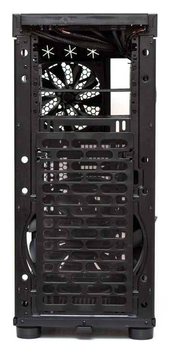

Фронтальная панель отсоединяется очень легко — достаточно потянуть на себя за выемку снизу. Никакие провода к ней не присоединены, потому демонтаж можно проводить без опасения что-либо повредить.
А за панелью меня ожидал сюрприз. Оказывается, что передний пылевой фильтр не закрывает полностью 200-мм вентилятор. Пыль может свободно проходить внутрь через боковые грани пропеллера и открытые верхние 5,25″ отсеки. На передние посадочные места изнутри можно установить три 120-мм, два 140-мм или один 200-мм вентиляторы. Либо радиаторы размером вплоть до 140 х 420 мм или 120 х 360 мм.

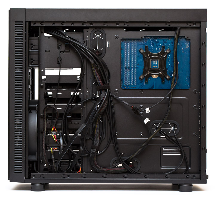

Сборка системы в корпусе Thermaltake Supressor F51 не вызвала у меня никаких затруднений. Изначально были опасения, что для проводов за поддоном будет мало места, но по факту крышка закрылась без проблем. Корпус можно рекомендовать всем, кто любит часто заглядывать внутрь своего системного блока. Но, по-прежнему, с двумя оговорками — корзины накопителей снимать неудобно, а проушин для кабельных стяжек маловато.
