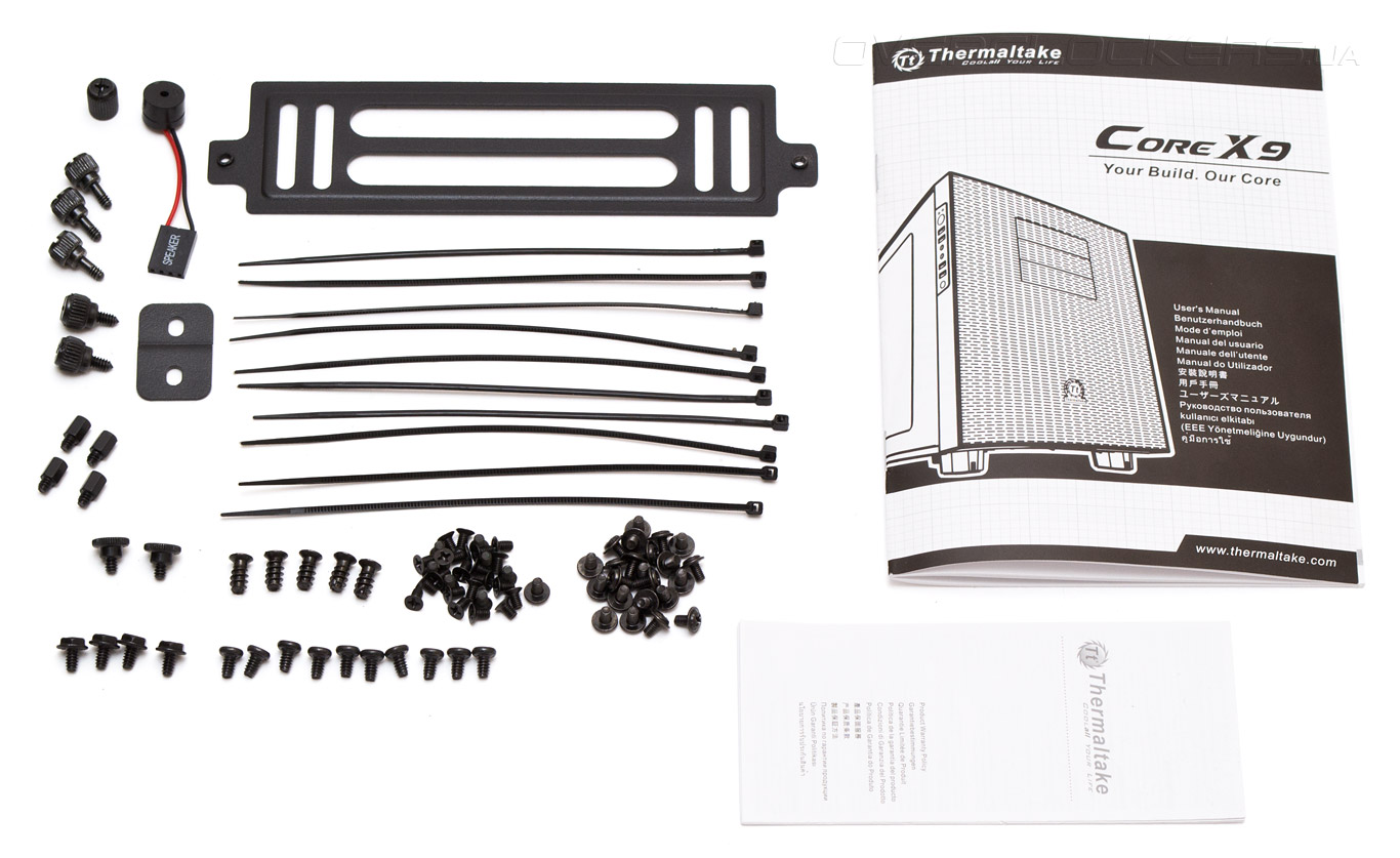

В комплект поставки входят:
  • подробная инструкция по сборке;
  • гарантийный лист;
  • 10 кабельных стяжек;
  • диагностический динамик;
  • переходник для крепления радиатора или вентилятора в отсек 5,25″;
  • переходник под крестовую отвертку для монтажа стоек МП;
  • петля для навесного замка;
  • три винта 8,5 мм с накатанной головкой;
  • два винта 5 мм с накатанной головкой;
  • четыре дополнительные стойки материнской платы;
  • два винта для крепления радиаторов СВО в вертикальной позиции;
  • пять шурупов для вентиляторов;
  • четыре винта для блока питания;
  • 10 винтов для 3,5″ накопителей;
  • 28 винтов для 2,5″ накопителей;
  • 24 винта для материнской платы и 5,25″ устройств.

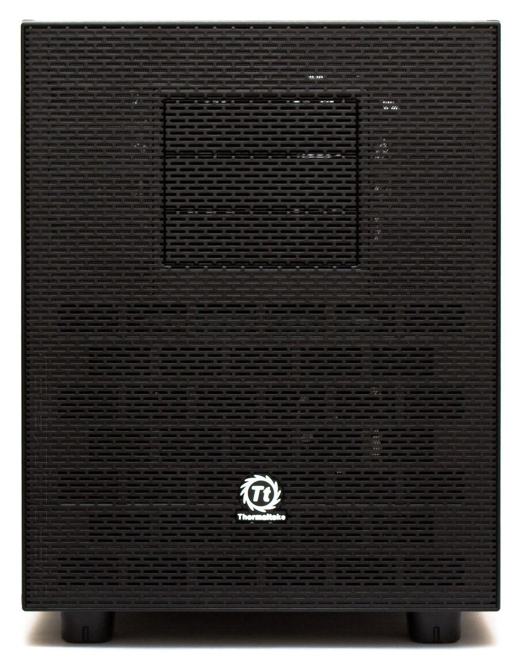

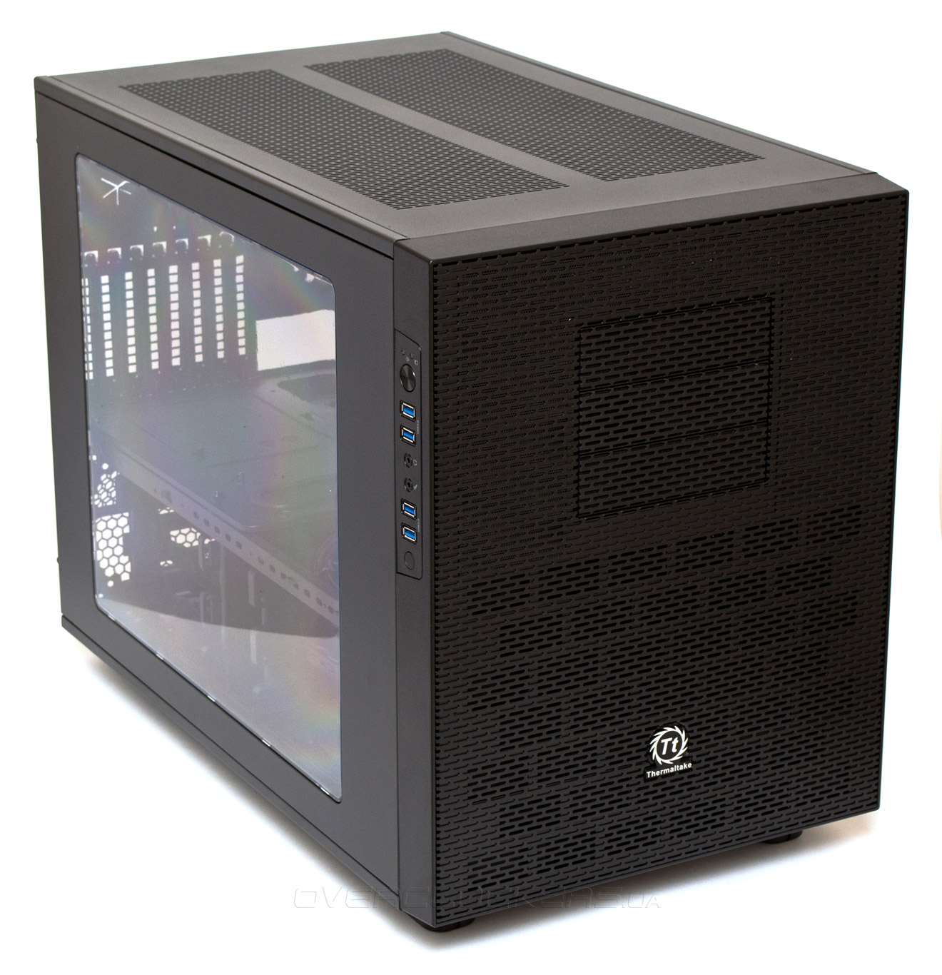

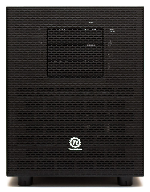

Как уже упоминалось выше, дизайн Thermaltake Core X9 не отличается чем-либо чрезвычайным. Наоборот, внешне данное шасси представляет собой строгий параллелепипед черного цвета, причем, гигантских размеров. С первого взгляда он больше походит на серверный шкаф, нежели на корпус для настольного ПК. Решетка с сотами в виде кирпичиков разного размера занимает почти всю поверхность передней панели. Из примечательных деталей здесь есть только три заглушки отсеков 5,25″ в верхней части и серебристый логотип компании в нижней.
Thermaltake Core X9

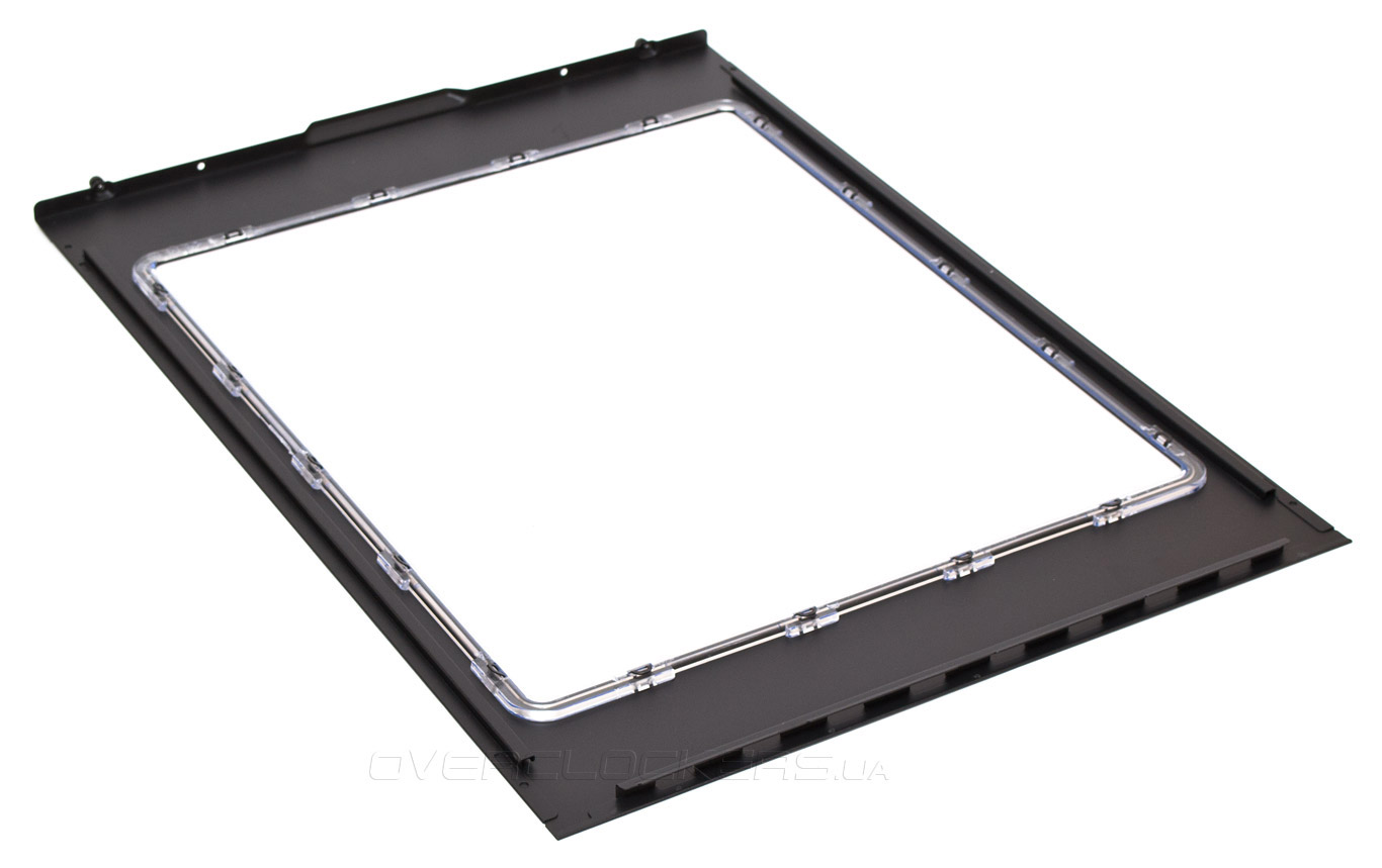

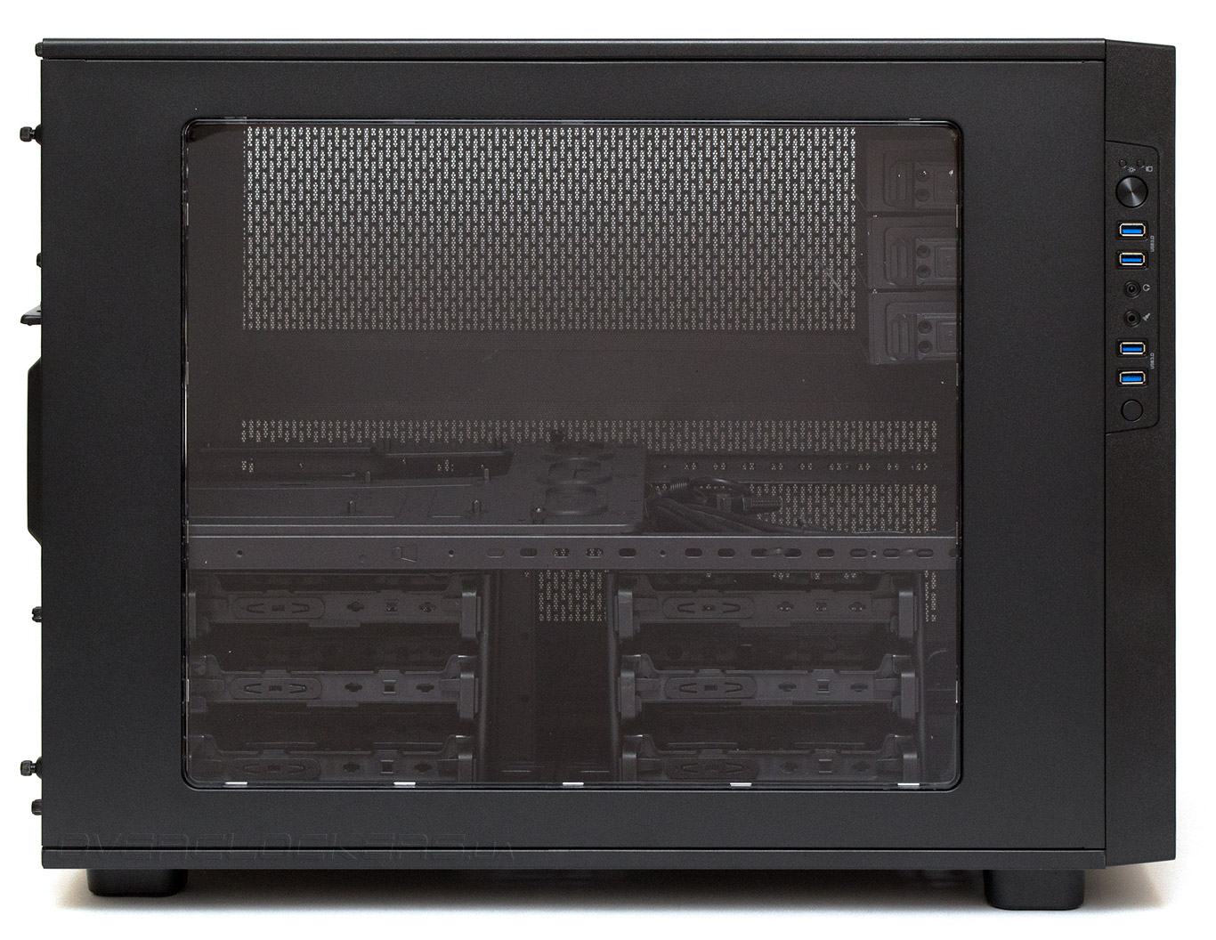

Большую часть левой боковой дверцы занимает огромное прозрачное окно, позволяющее рассмотреть все, что находится внутри. Панель имеет гильотинный тип открывания и полностью взаимозаменяема с правой дверцей.
Thermaltake Core X9
Внутри окно закреплено с помощью загнутых металлических лепестков. Несмотря на малое количество металла, данная дверца обладает достаточной прочностью благодаря массивным ребрам жесткости.

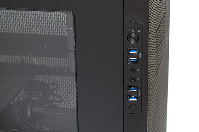

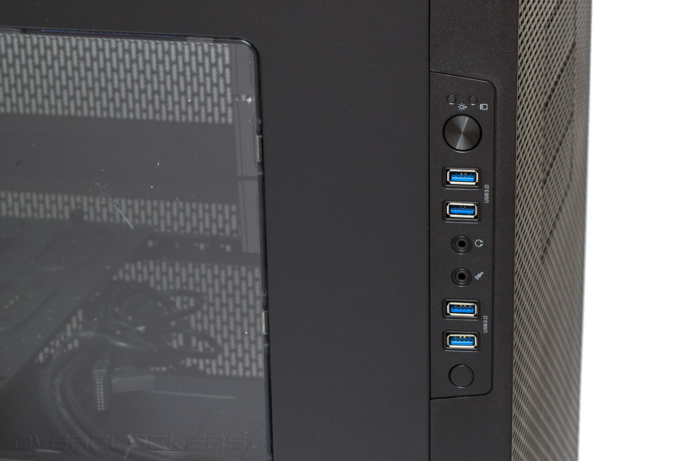

Внешние порты и кнопки расположены на боковой грани передней панели слева. При необходимости их можно перенести и на правую сторону. Тут есть индикатор работы ПК синего цвета, индикатор активности накопителей красного цвета, клавиша запуска, четыре порта USB 3.0, два 3,5-мм аудио-разъема и клавиша перезагрузки.
Thermaltake Core X9

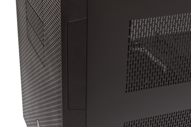

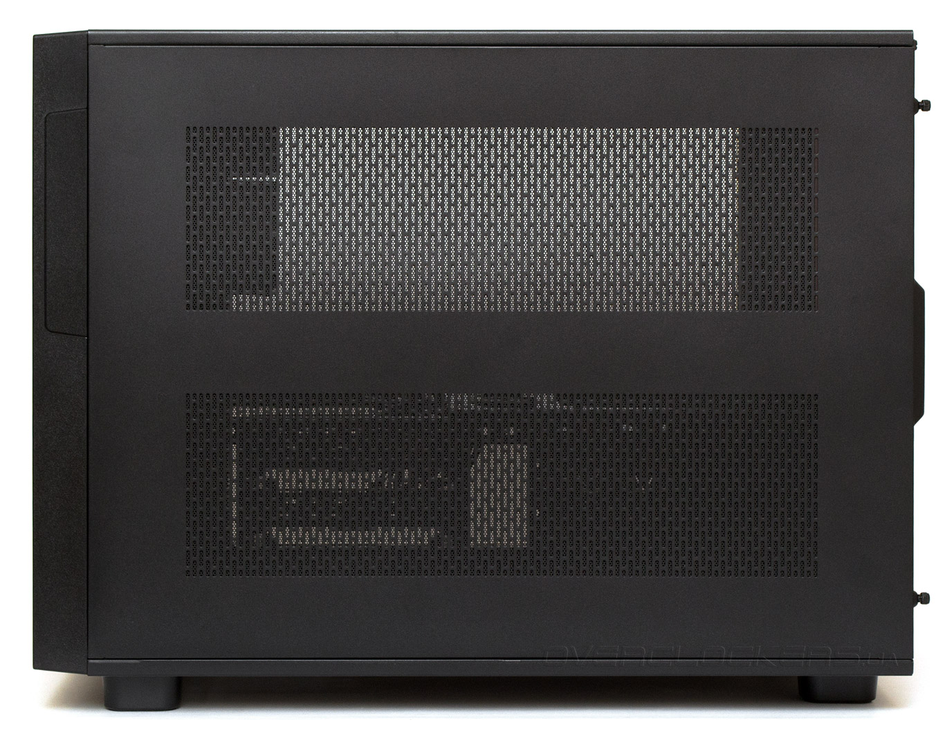

Правая дверца имеет две продолговатые вентиляционные решетки, закрытые фильтрами. Ее можно переставить на место левой, если это потребуется.
Thermaltake Core X9

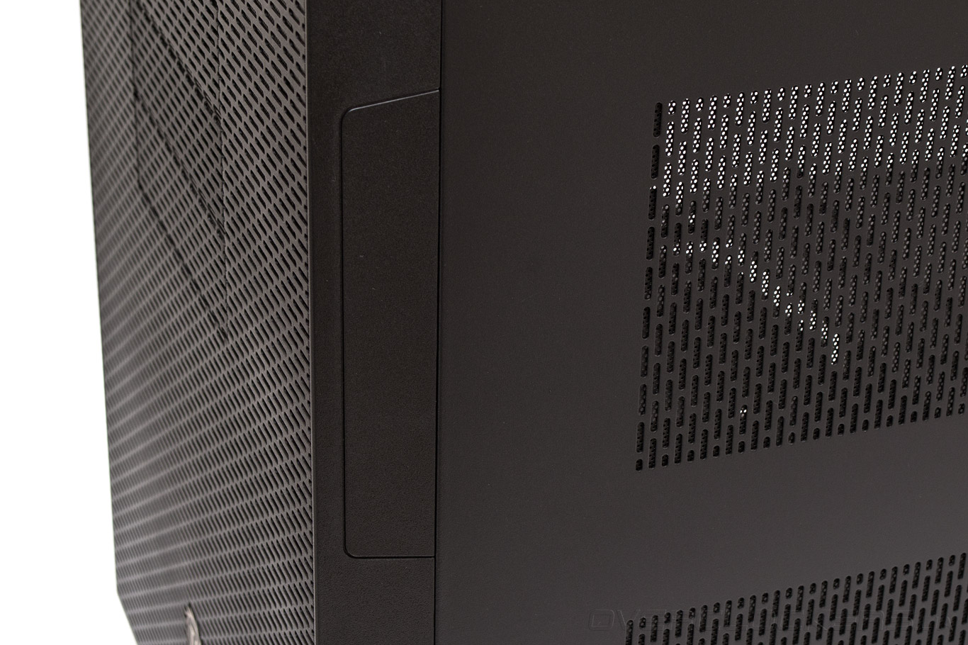

На боковой грани находится заглушка, на место которой можно перенести внешние органы управления, если корпус будет находиться слева от пользователя.
Thermaltake Core X9
Если осмотреть шасси целиком, то мы увидим, что пять из шести его сторон имеют большое количество вентиляционных отверстий. В том числе и верхняя панель, которая тоже снимается.
Thermaltake Core X9

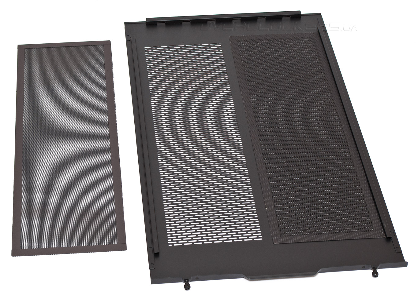

Все три дверцы оборудованы штампованными ручками и удерживаются на месте винтами с накатанными головками, которые закреплены непосредственно на панелях. На вентиляционных отверстиях верхней и правой панелей установлены магнитные пылевые фильтры в виде металлической сетки с небольшими круглыми отверстиями, в общей сложности — четыре штуки. К сожалению, это не самый удачный вариант в сравнении с обычной сеткой, поскольку задерживается только крупная пыль и ухудшается воздушный поток.
Thermaltake Core X9

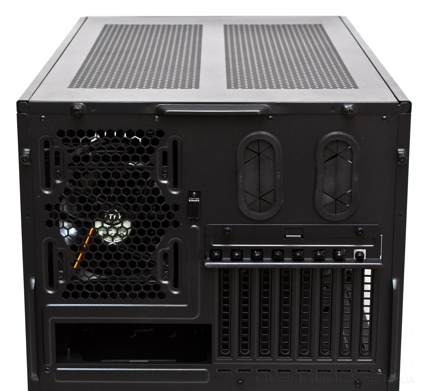

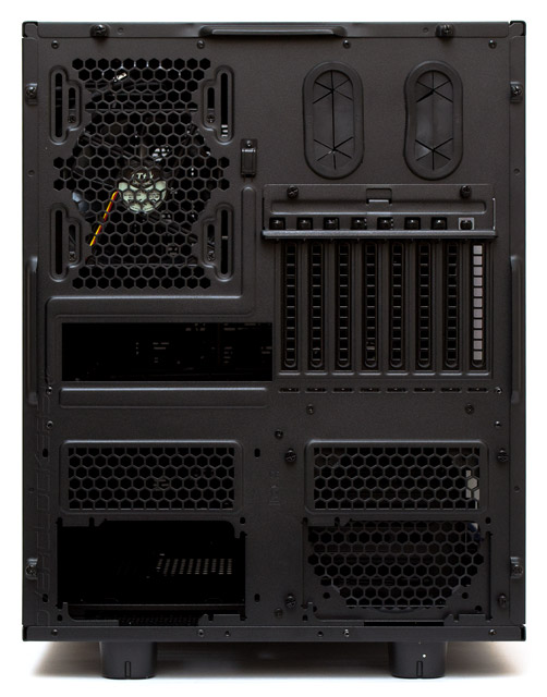

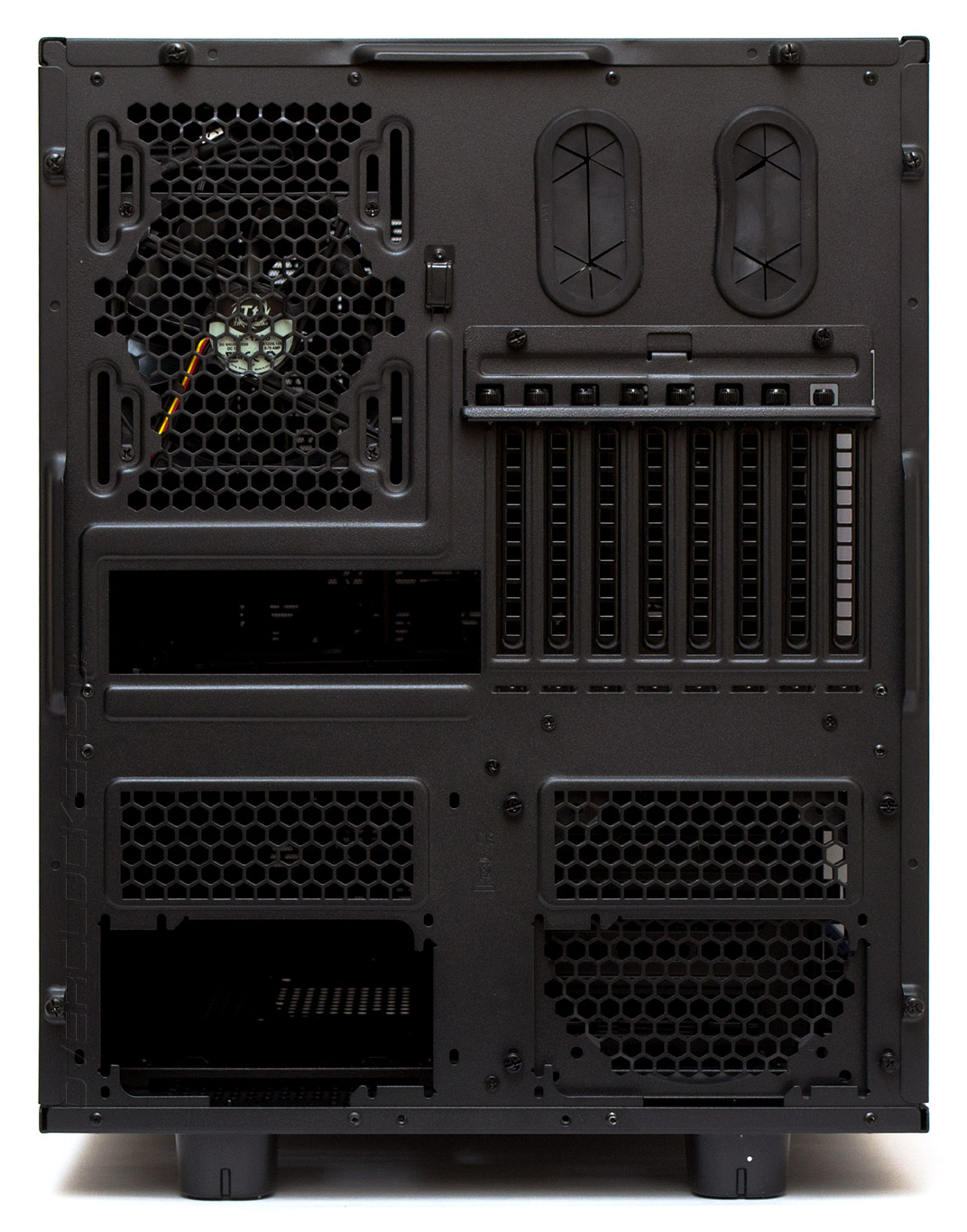

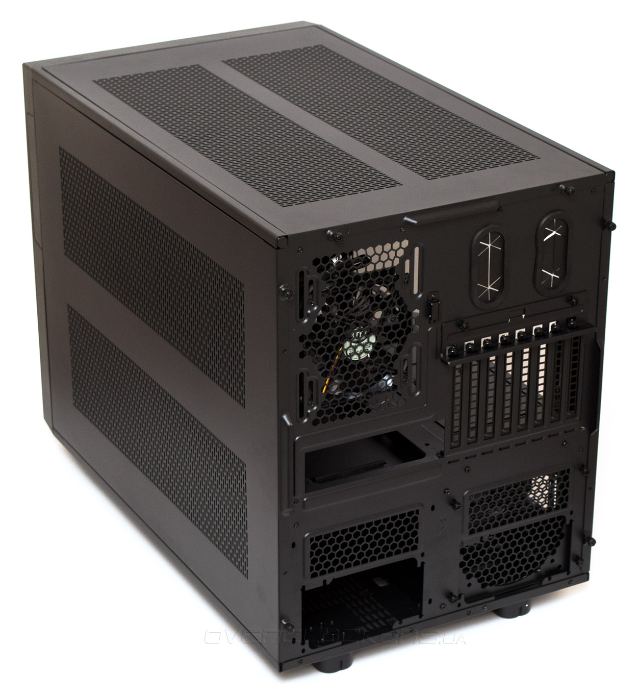

Тыльная сторона корпуса указывает, что материнская плата в нем располагается горизонтально и внутренне пространство в нем разделяется на верхний и нижний отсек.
Thermaltake Core X9
В верхней части видим решетку с посадочным местом для одного 120- или 140-мм вытяжного вентилятора, два крупных прорезиненных отверстия овальной формы для шлангов СВО и восемь слотов расширения PCI, закрытых вентилируемыми многоразовыми заглушками. Сами заглушки удерживаются винтами с накатанной головкой и дополнительно прижимаются сверху поперечной планкой, которая одновременно выполняет и эстетическую роль.
Thermaltake Core X9

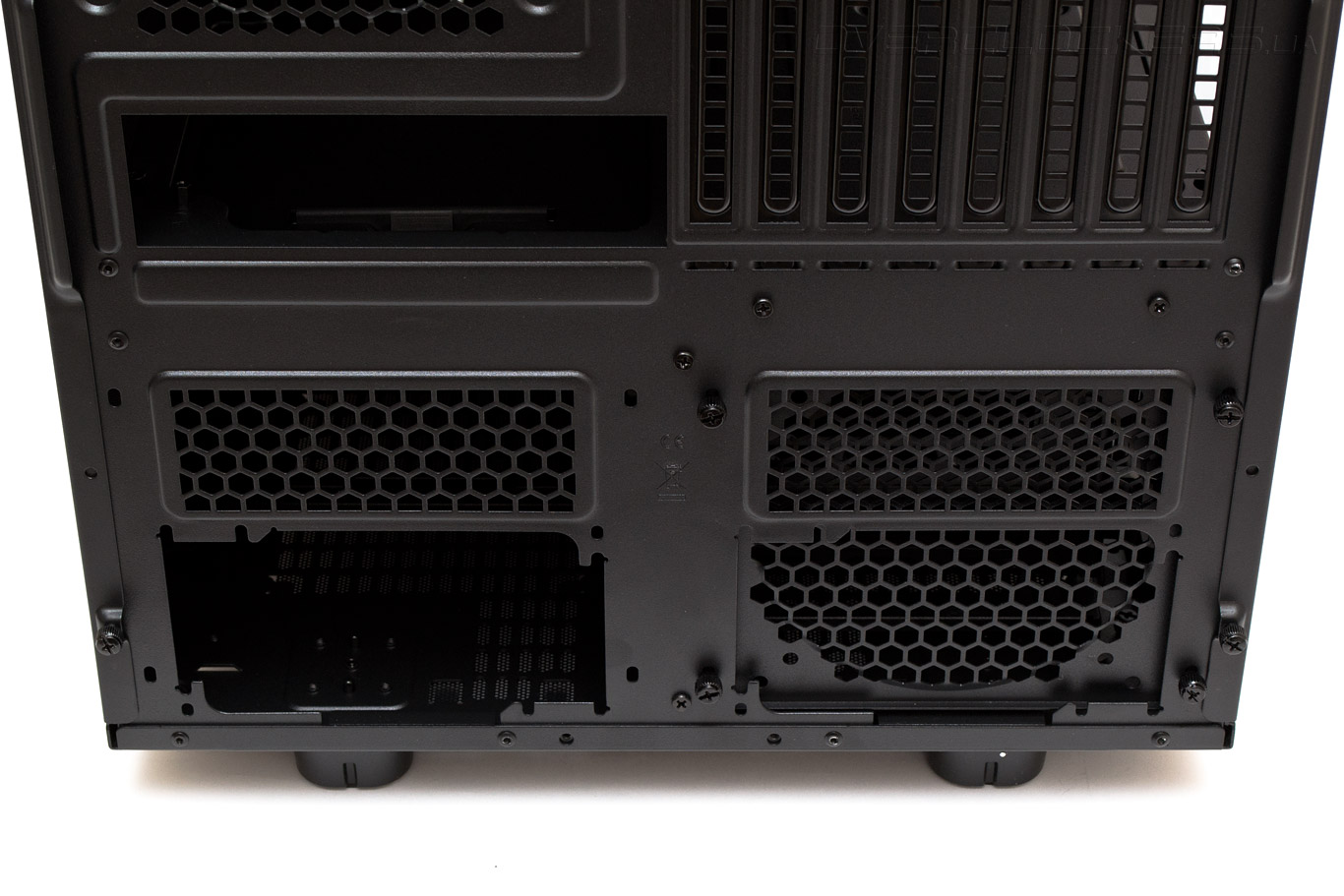

В нижнем отсеке есть целых два посадочных места для блока питания — слева и справа. БП в них можно ставить в любой ориентации, как вентилятором вверх, так и вниз. Одно из мест можно превратить в решетку для дополнительного вентилятора типоразмера 120 или 140 мм. Сама решетка тоже удерживается четырьмя винтами с накатанной головкой.
Thermaltake Core X9

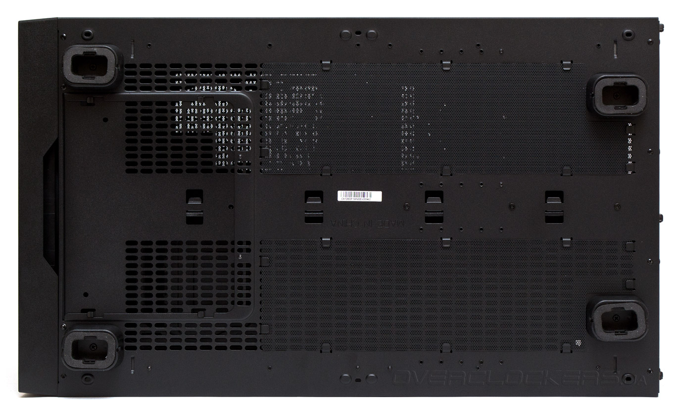

Днище корпуса представляет собой большую вентиляционную решетку, лишь частично закрытую фильтрами.
Thermaltake Core X9

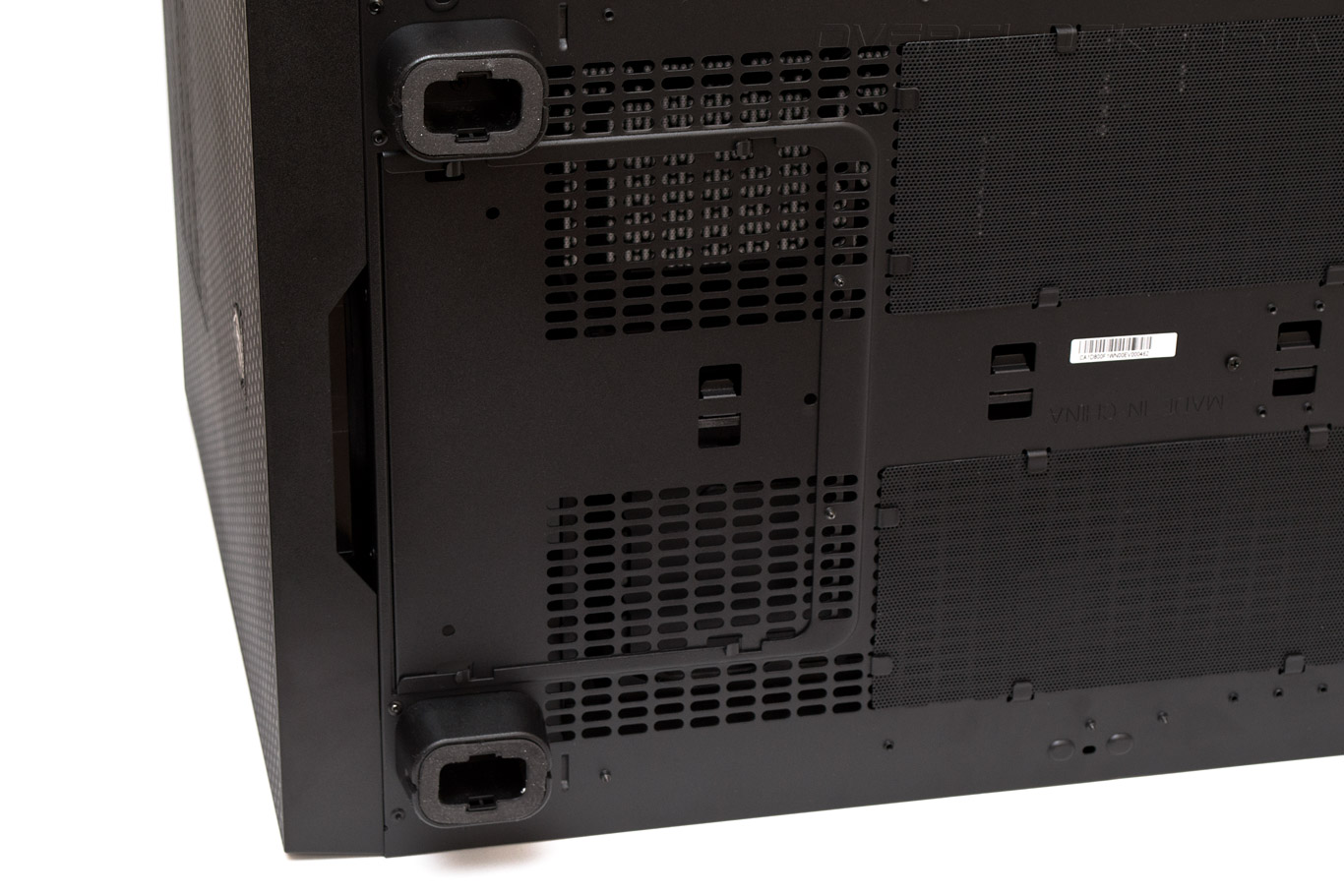

На дне спереди есть небольшая съемная дверца, которая используется, когда корпуса соединяются между собой. Да, Thermaltake Core X9 можно установить на другой такой же корпус и получить неплохую серверную стойку на выходе. 30-мм по высоте пластмассовые ножки, подбитые мягким материалом, при этом снимаются.
Thermaltake Core X9
