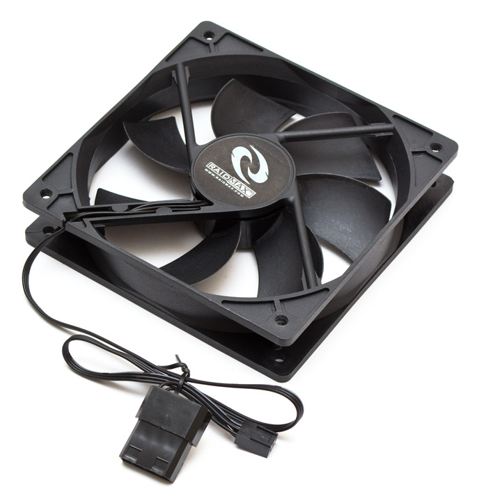

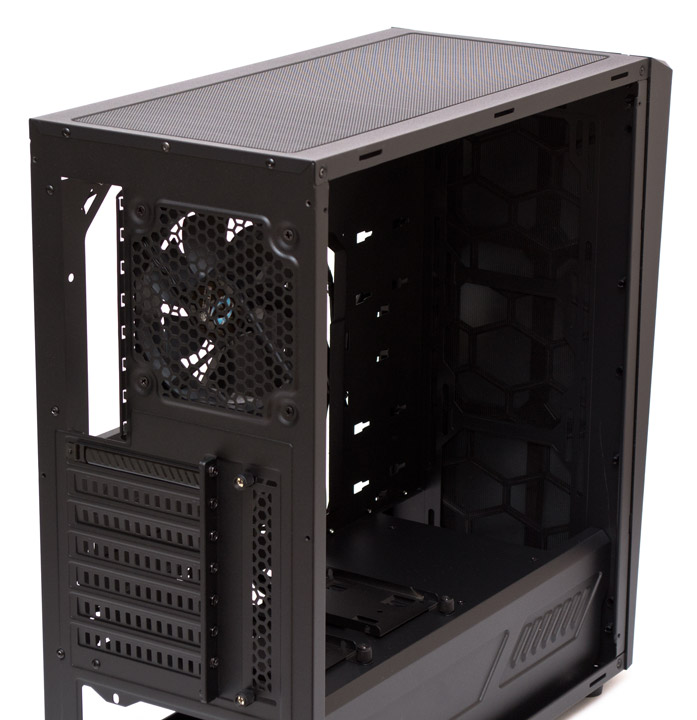

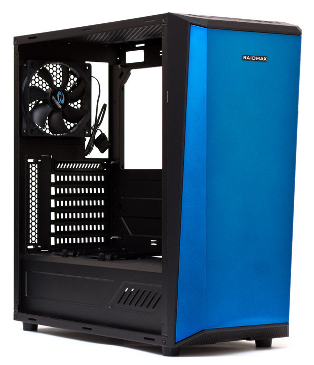

На задней панели предустановлен на вытяжку 120-мм вентилятор. Заглушки шести нижних слотов одноразовые. Верхняя заглушка многоразовая. По умолчанию все обычные крепежные винты уже вкручены в отверстия возле слотов расширения.
![Raidmax Delta](/case/raidmax-delta/19-raidmax-delta.jpg)
Вентилятор основан на подшипнике скольжения и имеет стандартную конфигурацию из семи лопастей. Максимальная скорость его крыльчатки составляет 1200 об/мин с ощутимым уровнем шума в 48 дБ (А), который сопровождается вибрацией. Бесшумно стартовать пропеллер способен с 4 В и 500 об/мин. Уже на 7 В и 800 об/мин его отчетливо слышно, ведь уровень шума превышает 41 дБ (А). Спаянный шнур питания черного цвета имеет длину в 330 мм до трехконтактного разъема и еще 50 мм до сквозного «молекса». Потребление данного устройства в пике нагрузки не превышает 2,5 ватт.

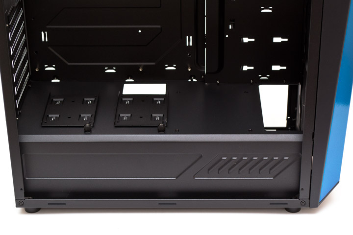

В задней части кожуха БП есть два съемных лотка для 2,5″ накопителей, которые держаться на винтах с пластмассовой накатанной головкой.

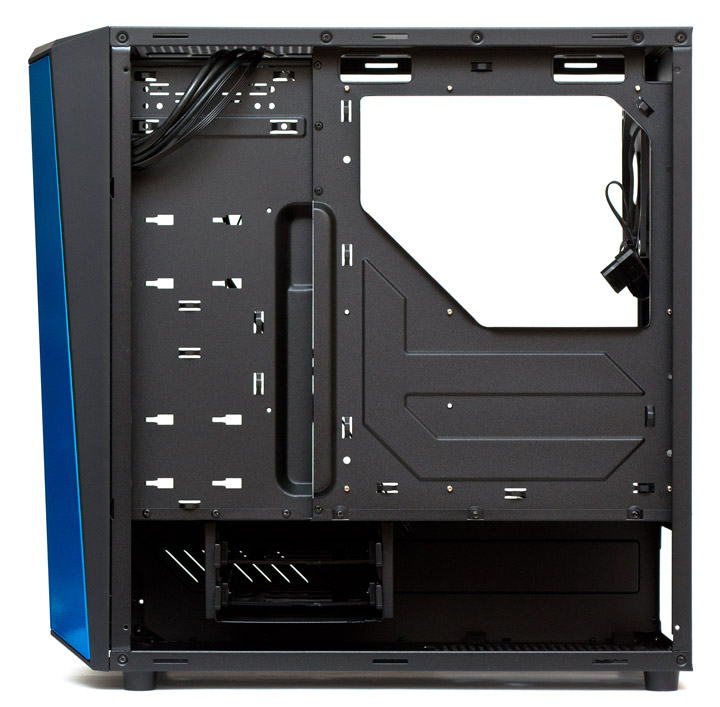

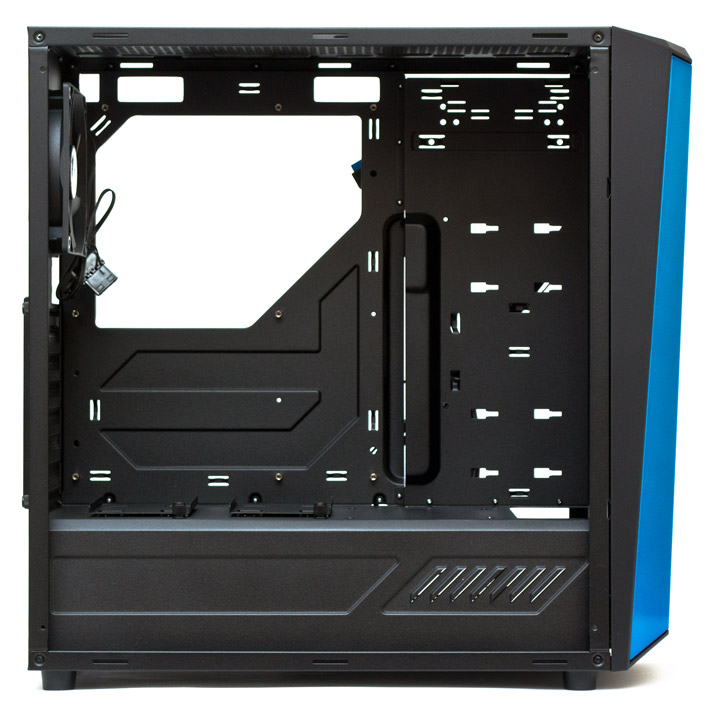

Поддон материнской платы сделан удобно. Есть большой вырез под усилительную пластину процессорного кулера с загнутыми под прямым углом краями, что увеличивает общую жесткость поддона. Для укладки проводов имеется большой штампованное отверстие по центру и несколько мелких прорезей вверху. Скобы для крепления кабельных стяжек расположены в правильных местах. Запас пространства от поддона материнской платы до боковой панели составляет от 18 (сзади) до 28 мм (в передней части), чего обычно достаточно для нормальной укладки кабелей. Кроме того, слева впереди имеются два комплекта посадочных отверстий для лотков 2,5″ накопителей, которые можно снять с кожуха и перевесить сюда.

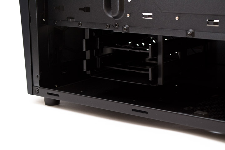

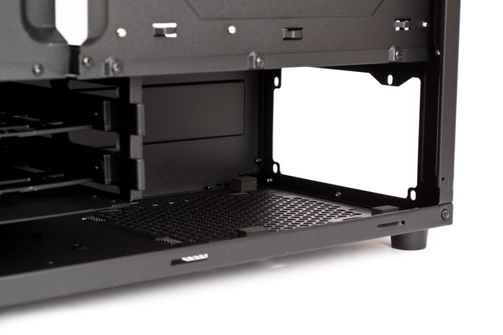

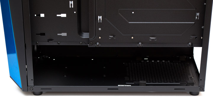

Пространство для блока питания ограничено по длине корзиной жестких дисков. Без проблем сюда удастся поставить лишь 160-мм по длине БП. Для более крупных источников питания корзину нужно будет снимать или перемещать. На дне корпуса для БП предусмотрено четыре мягких демпфера-подставки.

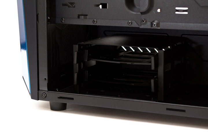

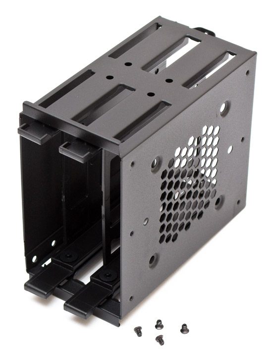

Корзина для двух 3,5″ жестких дисков подвешена в передней части кожуха БП. Она держится на четырех мелких винтах, и ее можно демонтировать при необходимости. От нее до передней панели есть запас в 60 мм, что позволяет ставить сюда радиаторы систем СВО.
![Raidmax Delta](/case/raidmax-delta/25-raidmax-delta.jpg)

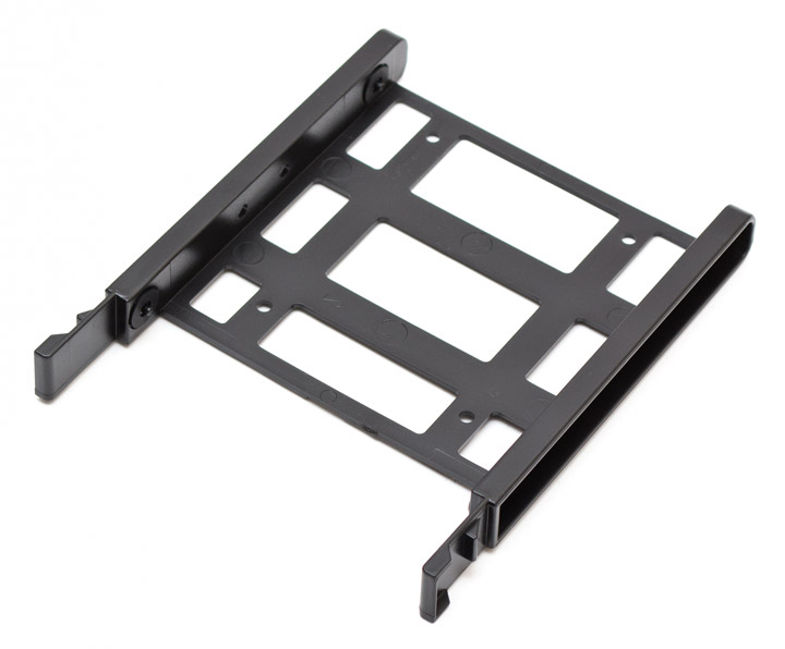

Пластиковые салазки могут принять по одному 3,5″ или 2,5″ накопителю. В случае с 3,5″ жесткими дисками предусмотрены резиновые прокладки возле крепежных штырьков, салазки просто одеваются на диск. 2,5″ накопители придется прикручивать к салазкам с помощью винтов.
![Raidmax Delta](/case/raidmax-delta/26-raidmax-delta.jpg)
Так выглядит сама корзина, на ней даже есть снизу посадочное место для 80-мм вентилятора.

Корзину можно демонтировать полностью. При этом остается возможность закрепить на дно корпуса один 3,5″ жесткий диск, зафиксировав его винтами снаружи. И появляется много места для укладки проводов.
![Raidmax Delta](/case/raidmax-delta/28-raidmax-delta.jpg)
Если в охлаждении корпуса используются исключительно вентиляторы, и требуется монтаж длинного блока питания, корзину можно закрепить впереди снизу. Тогда перед ней остается ровно 25 мм пространства, а за ней — 240 мм, куда спокойно войдет вместе с проводами БП длиной до 200 мм.

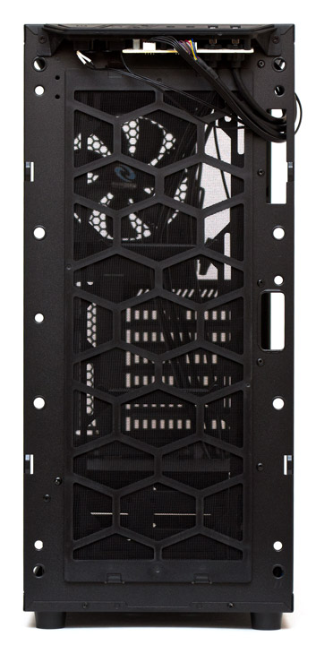

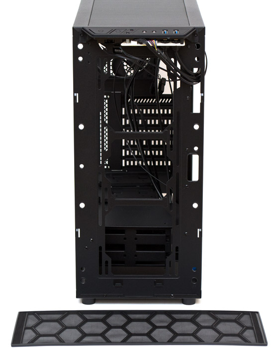

Передняя панель демонтируется очень легко, если потянуть ее за отверстие снизу. Никаких проводов тут не закреплено. Как видим, металлическая фронтальная часть держится за пластиковую рамку основания всего лишь несколькими зацепками, потому при необходимости ее можно легко снять в целях, например, моддинга. Нижняя вентиляционная решетка, мало того, что плохо проницаема для воздуха сама по себе, так еще и закрыта фильтром и пластиковыми ребрами. Как легко можно догадаться, из-за такой конструкции весь поток воздуха будет попадать в корпус сугубо через отверстие для демонтажа панели.

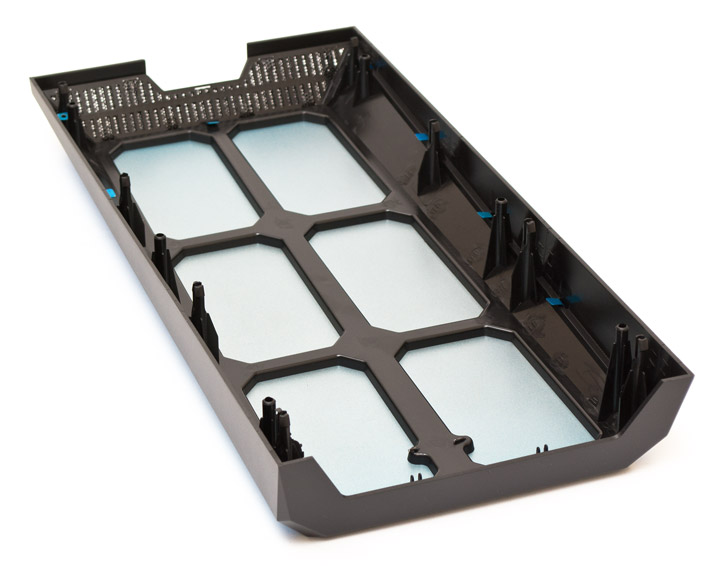

Фронтальная панель закрыта нормальным легкосъемным пылевым фильтром, состоящим из сеточки и пластмассовой рамки. Поскольку передняя декоративная накладка снимается просто, то данный фильтр можно считать легко доступным для очистки.

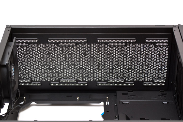

Впереди, с внутренней стороны корпуса можно поставить два 140-мм или три 120-мм вентилятора, либо комбинацию из этих вариантов.

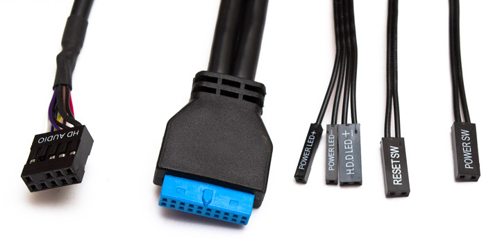

В набор черных проводов входит разъем HDAudio, колодка USB 3.0, стандартные кабеля черного цвета от индикаторов активности накопителей и питания системы, кнопки старта и перезагрузки ПК. Длина всех проводов достаточна для подключения к любым материнским платам.
