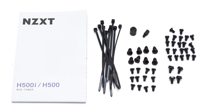

Набор запчастей довольно скромный, но достаточный для сборки. Содержится в небольшой белой коробочке, в отдельных подписанных пакетиках. В комплект поставки входит:
- инструкция по сборке ПК;
- 10 одноразовых пластиковых кабельных стяжек;
- металлический переходник под крестовую отвертку для стоек материнской платы;
- одна стойка материнской платы;
- восемь шурупов для вентиляторов;
- 12 винтиков с плоской шляпой для 2,5″ накопителей;
- 22 винта для материнской платы и 3,5″ жестких дисков;
- четыре шестиугольных винта для блока питания.

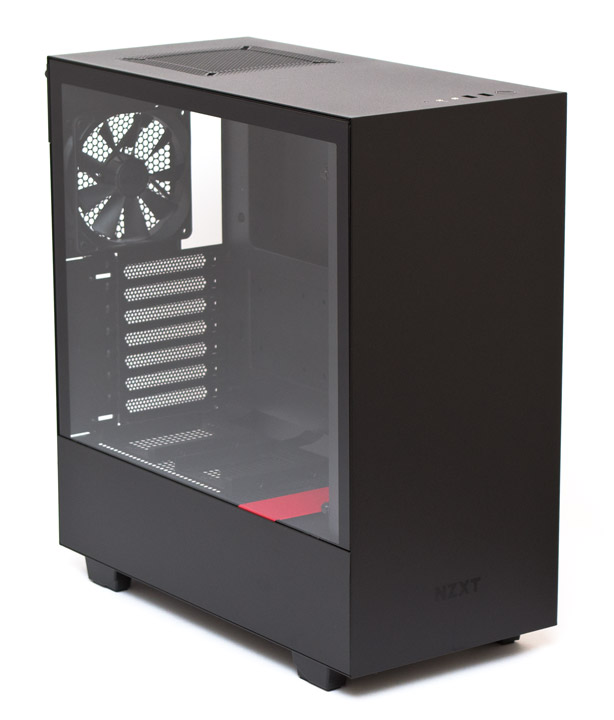

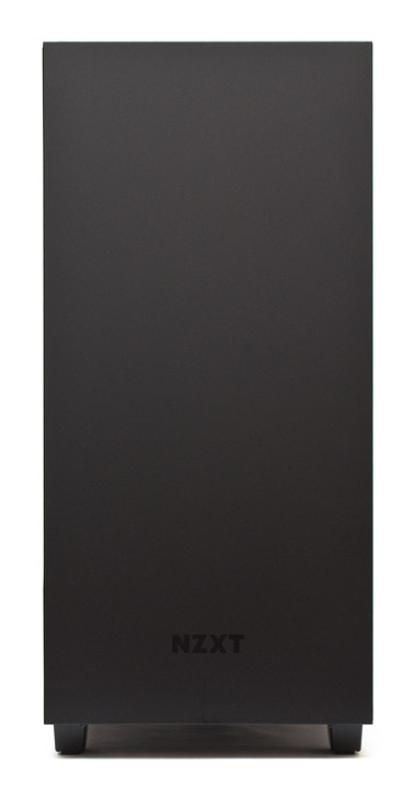

NZXT H500 — это подчеркнуто ровная черная металлическая коробка, с прямыми гранями и углами, не имеющая выпирающих элементов. Квадратная и практичная, с какой стороны на нее не глянь. Самый большой плюс такого решения, помимо солидного вида, это простота очистки от пыли. Просто провести тряпочкой и все. Фронтальная панель металлическая, единственное, что на ней можно обнаружить, если присмотреться — тонированную надпись NZXT внизу по центру.

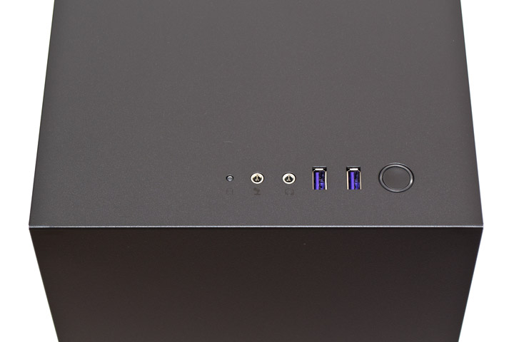

Внешние порты расположены справа, на передней грани верхней панели, которая является бесшовным продолжением фронта. Если смотреть слева направо, тут есть точечный индикатор активности накопителей, два 3,5-мм разъема аудио, два порта USB 3.1, окрашенные в фиолетовый цвет и круглая клавиша запуска системы, по периметру которой встроена полоска индикатора питания. Кнопка перезагрузки отсутствует.

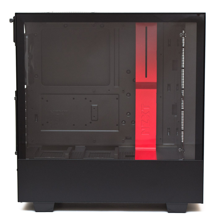

Левая боковая панель сделана оригинально. Ее нижняя часть металлическая, по сути — это стенка кожуха блока питания. Над ней установлена стеклянная съемная панель. Она держится на одном винте с накатанной головкой и защелкой слева и двух шаровых штырях на верхней своей грани. Нижняя грань просто упирается в два пластиковых держателя. Выполнено это все заподлицо, без выпирающих частей. Окно откидывается сверху вниз и потом вынимается из пазов.
![NZXT H500](/case/nzxt-h500/07-nzxt-h500.jpg)

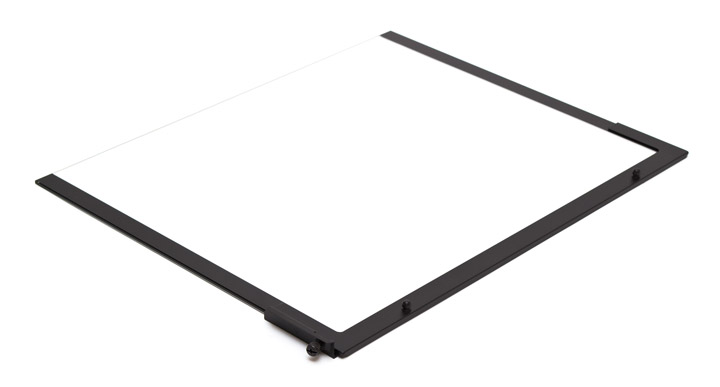

Каленое стекло имеет толщину в 3 мм и полностью прозрачно. На верхнюю грань и углы приклеено металлическое ребро жесткости, на котором держатся все три крепления, на боковых гранях черной краской нанесены полосы. Выглядит неплохо, но у меня возникает вопрос, касательно того, как много снятий и установок сможет выдержать это стекло без повреждения.

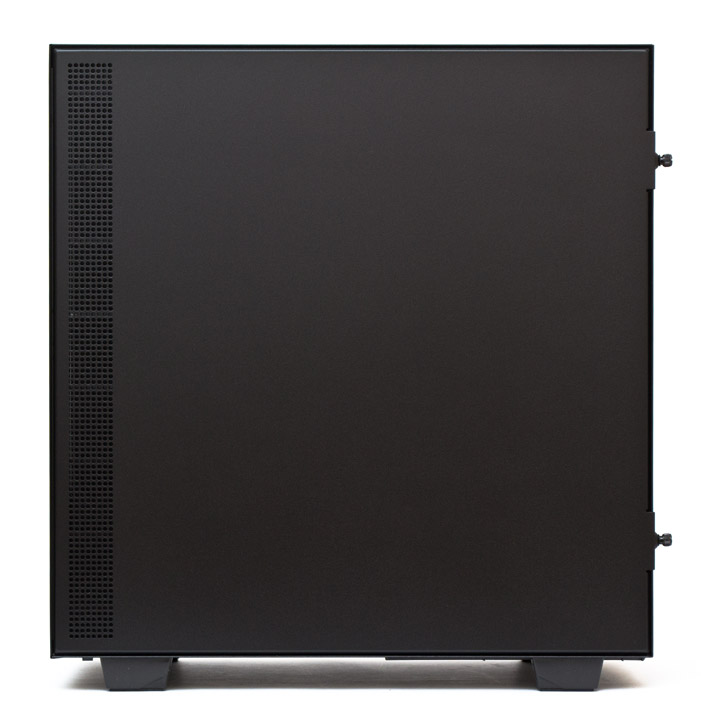

Правая боковая панель металлическая, ее грани утоплены в каркас корпуса. На передней части панели есть вентиляционная решетка с круглыми ячейками. Держится панель на двух винтах с накатанной головкой, установленных прямо на прижимные защелки. Открывается по гильотинному типу, в сторону.
![NZXT H500](/case/nzxt-h500/09-nzxt-h500.jpg)

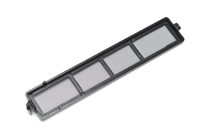

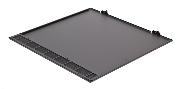

С обратной стороны правой панели есть неплохие ребра жесткости, сделанные из завернутых граней. А за вентиляционной решеткой находится съемный пылевой фильтр, состоящий из пластиковой рамки и мелкоячеистой сеточки.

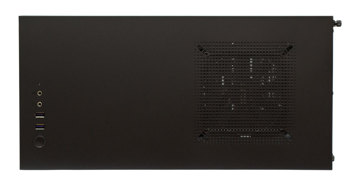

Верхняя панель ровная и металлическая. В ее задней части есть вентиляционная решетка с круглыми мелкими отверстиями, прикрытая изнутри еще более мелкой металлической сеточкой. На эту решетку можно установить один 120- или 140-мм вентилятор.

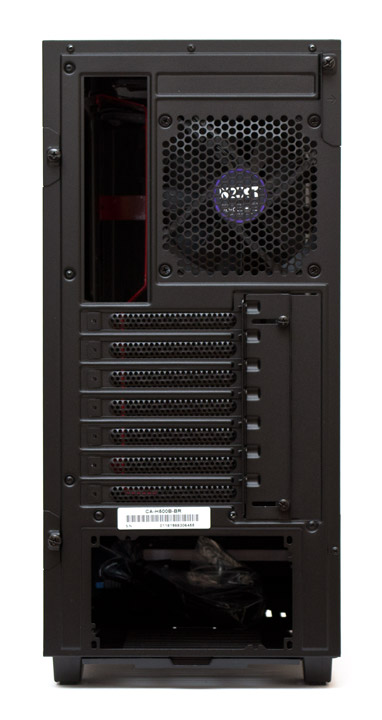

Задняя панель корпуса выглядит привычно. На посадочное место за вентиляционной решеткой справа может установить пропеллер формата 120 мм в одно положение. Семь слотов PCI закрыты вентилируемыми многоразовыми заглушками, которые держатся на обычных винтах. Отверстие справа от слотов прикрыто декоративной металлической планкой, которая удерживается двумя винтами с накатанной головкой.

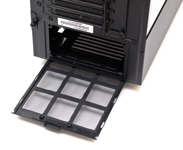

Блок питания можно установить в ориентации как вентилятором вниз, так и вверх. Снизу он защищен от попадания пыли качественным съемным фильтром, состоящим из сеточки, натянутой на пластиковую рамку.

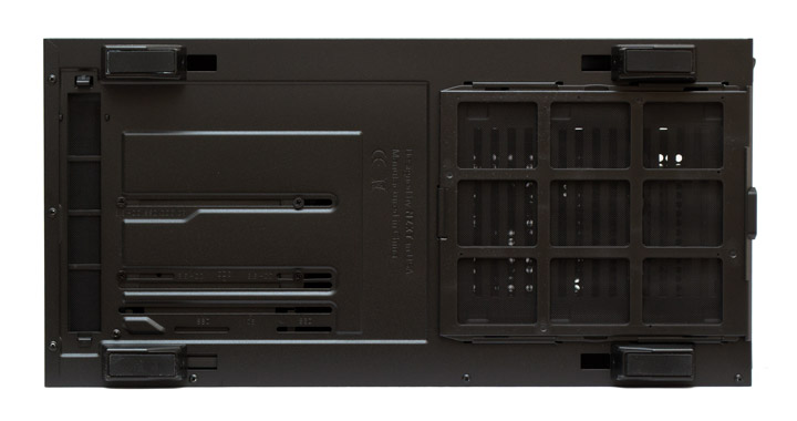

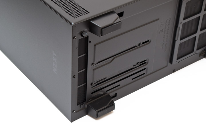

На дне корпуса есть несколько примечательных моментов. Помимо вентиляции блока питания, возле ножек зачем-то сделаны прямоугольные отверстия. В передней части есть вентиляционное отверстие, прикрытое съемным пылевым фильтром. Через продольные прорези спереди можно закрепить в корпусе корзину жестких дисков, один накопитель формата 2,5″ или 3,5″ либо помпы СВО формата DDC или D5.
![NZXT H500](/case/nzxt-h500/14-nzxt-h500.jpg)
Ножки пластиковые, высотой в 25 мм. Снизу на них наклеены резиновые нашлепки.
![NZXT H500](/case/nzxt-h500/15-nzxt-h500.jpg)
Нижний пылевой фильтр можно открепить, нажав на защелку снаружи, но чтобы извлечь его полностью, все равно потребуется снимать боковую панель.
