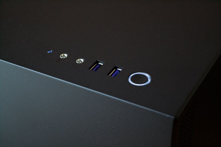

Внешние порты расположены справа, на передней грани верхней панели, которая является бесшовным продолжением фронта. Если смотреть слева направо, тут есть точечный индикатор активности накопителей, два 3,5-мм разъема аудио, два порта USB 3.1, окрашенные в фиолетовый цвет и круглая клавиша запуска системы, по периметру которой встроена полоска индикатора питания. Кнопка перезагрузки отсутствует.

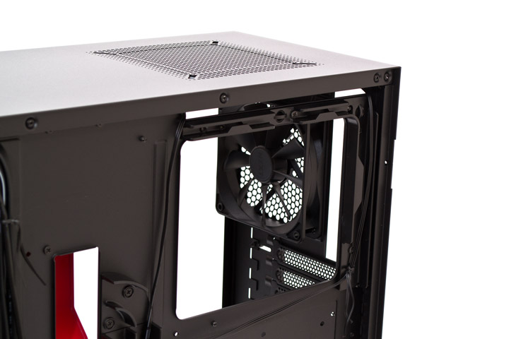

Задняя панель корпуса выглядит привычно. На посадочное место за вентиляционной решеткой справа может установить пропеллер формата 120 мм в одно положение. Семь слотов PCI закрыты вентилируемыми многоразовыми заглушками, которые держатся на обычных винтах. Отверстие справа от слотов прикрыто декоративной металлической планкой, которая удерживается двумя винтами с накатанной головкой.

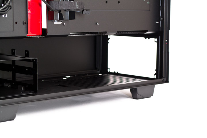

На дне корпуса есть несколько примечательных моментов. Помимо вентиляции блока питания, возле ножек зачем-то сделаны прямоугольные отверстия. В передней части есть вентиляционное отверстие, прикрытое съемным пылевым фильтром. Через продольные прорези спереди можно закрепить в корпусе корзину жестких дисков, один накопитель формата 2,5″ или 3,5″ либо помпы СВО формата DDC или D5.

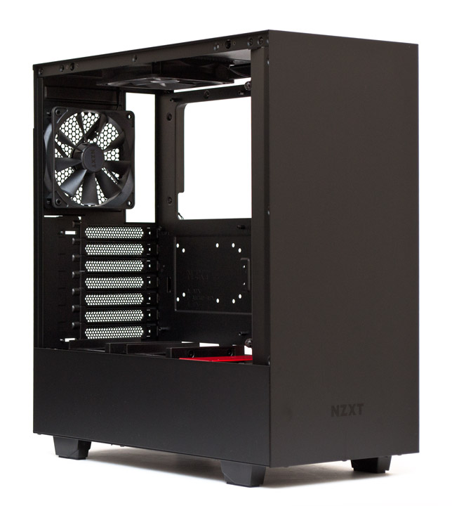

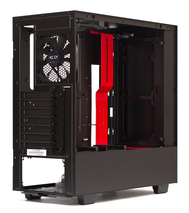

Корпус NZXT H500 поддерживает установку в вертикальном положении материнских плат формата ATX, MicroATX и Mini-ITX. Допустимая высота процессорного кулера составляет 165 мм. Возможная длина плат расширения во всех слотах равна 381 мм без передних вентиляторов. В корпус помещается блок питания длиной до 200 мм с установленной снизу корзиной накопителей. Если ее снять, то БП может быть длиной хоть в 400 мм.

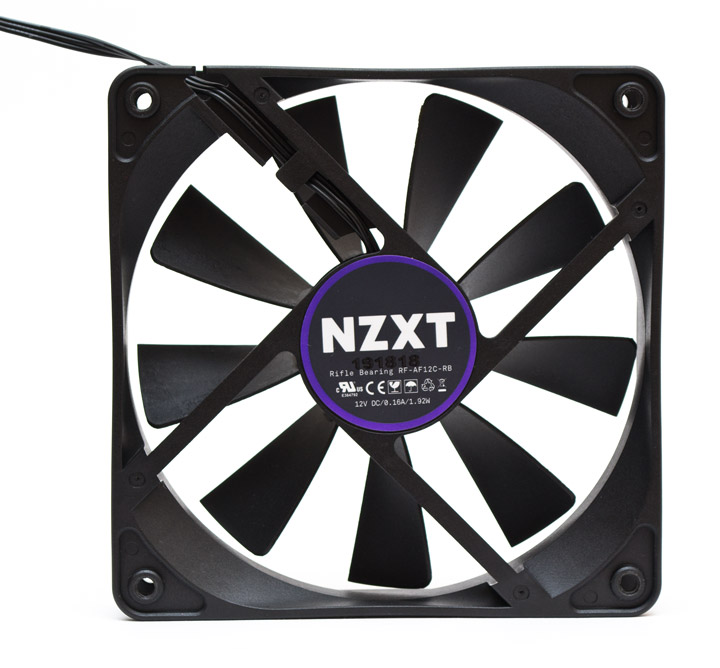

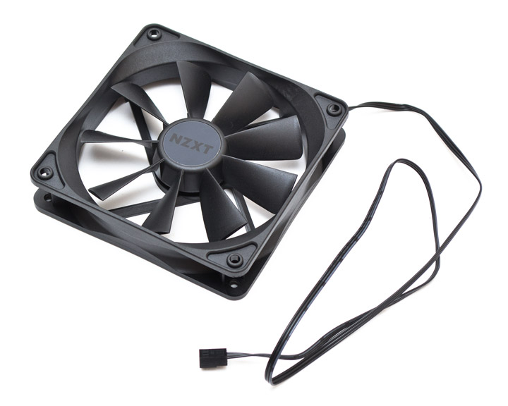

Вентилятор относится к серии NZXT Aer F120, буква F в нем указывает на конфигурацию лопастей крыльчатки, рассчитанную на то, чтобы создавать больший воздушный поток. Девять лопастей, почти прямые в профиль, расположены под большим углом атаки. В качестве подшипника тут используется нарезная втулка (в розничных вентиляторах — гидродинамических подшипник). Двигатель достаточно тихий, без посторонних шумов. Стартовать пропеллер способен с 600 обмин при 3 В и 34 дБ (А) шума, то есть практически бесшумно. На 700 обмин при 5 В и 36 дБ (А) он все еще тихий. На 900 обмин при 7 В и 40 дБ (А) он становится различимым на фоне системы. Полная скорость составляет 1200 обмин при 12 В и 49 дБ (А), тут слышен аэродинамический шум лопастей без призвуков со стороны двигателя.
NZXT H500
По официальным данным, производительность вентилятора составляет 86 м3/ч, электрические характеристики можно прочитать на наклейке статора. Ленточный трехконтактный шнур питания черного цвета имеет длину в 600 мм. Данный пропеллер достаточно хорош, заменять сразу его другим нет смысла.

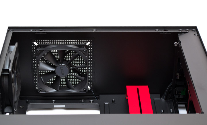

На задней панели на вытяжку предустановлен еще один 120-мм вентилятор, полностью аналогичный рассмотренной выше модели.

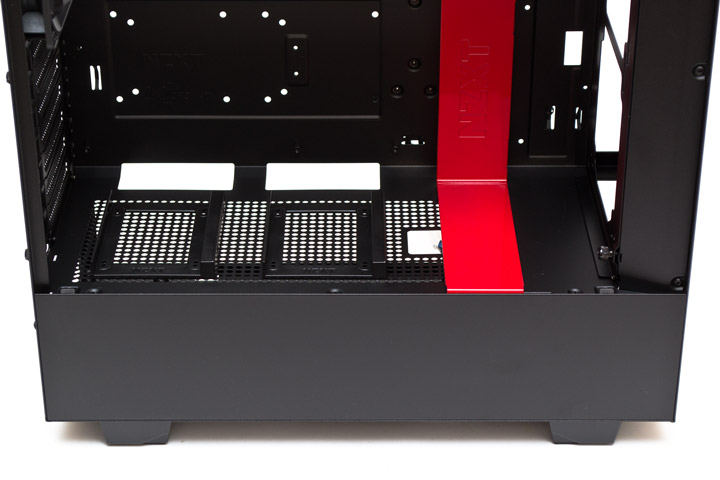

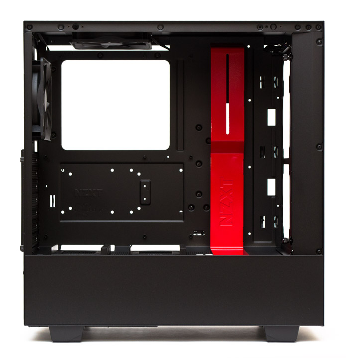

В верхней части кожуха блока питания сделана массированная перфорация. Кроме того, тут есть три отверстия для протяжки проводов и две пластиковые корзины для монтажа 2,5″ накопителей. Чтобы снять их, нужно нажать на подпружиненную пластиковую боковину корзины с правой стороны.
NZXT H500

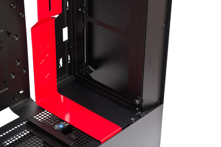

Посередине, ближе к передней части корпуса, установлена изогнутая красная металлическая планка, которую можно снять при необходимости. Они выполняет две задачи: прикрывает отверстия для протяжки проводов по центру, а еще на нее вверху можно повесить резервуар системы СВО.
NZXT H500

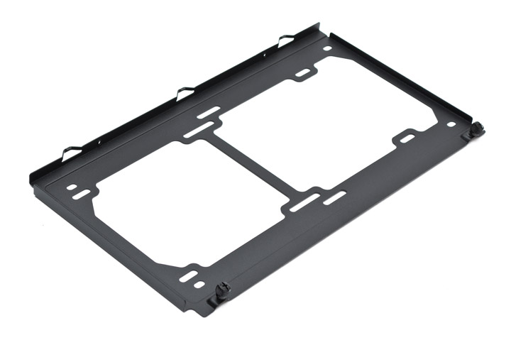

В передней части корпуса установлен еще один открытый кожух толщиной 45 мм. Он представляет собой камеру, через которую воздух попадает внутрь корпуса, проходя через правую боковую панель. Вентиляторы крепятся сюда на специальную съемную рамку.
NZXT H500
Рамка держится на двух винтах с накатанной головкой. На нее можно закрепить два 120- или 140-мм вентилятора, либо радиатор СВО соответствующего размера.
NZXT H500

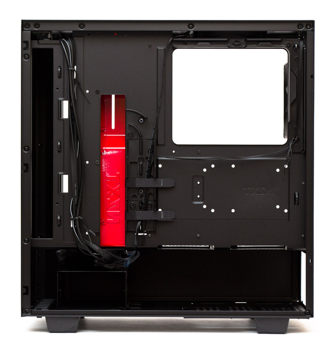

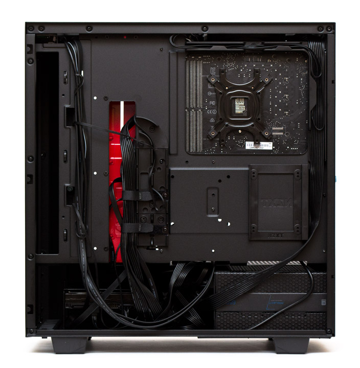

Поддон материнской платы выглядит обычно — вырез под усилительную пластину, проушины для кабельных стяжек, 23 мм пространства по ширине для укладки проводов, и так далее. Но и на нем есть несколько нетривиальных решений.
NZXT H500

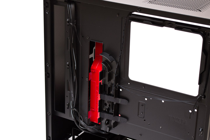

В частности, сверху и справа от выреза под усилительную пластину привинчены пластиковые направляющие каналы для укладки проводов питания процессора и вентиляторов.
NZXT H500
Похожие, но более крупные направляющие есть и по центру, тут они уже оснащены двумя многоразовыми липучими лентами. Кроме того, на поддон справа в отверстия можно прицепить две пластиковые корзины для 2,5″ накопителей.

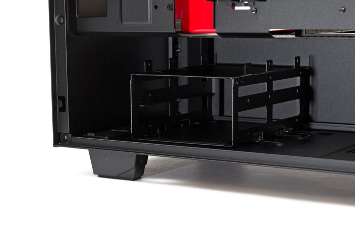

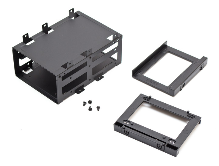

Корзина для дисков вызвала легкое разочарование своей простотой. Точнее, отсутствием салазок и необходимостью вывинчивать ее крепления снизу корпуса, чтобы иметь возможность закрепить сюда жесткие диски. На ее место можно поставить один 2,5″ или 3,5″ жесткий диск или помпы СВО типа DDC и D5.
NZXT H500
В саму корзину можно винтами прикрутить три жестких диска формата 3,5″. А в пластиковые салазки по одному 2,5″ накопителю, тоже с помощью винтов. Еще раз напоминаем, что сбоку салазок, на более крупной стороне, есть планка на пружине, нажав на которую их можно снять с места крепления. В инструкции это не указано и совсем не очевидно по началу.

В отсеке для блока питания никаких демпферов не наблюдается. Без проблем сюда можно вставить БП с подключенными проводами длиной до 200 мм.

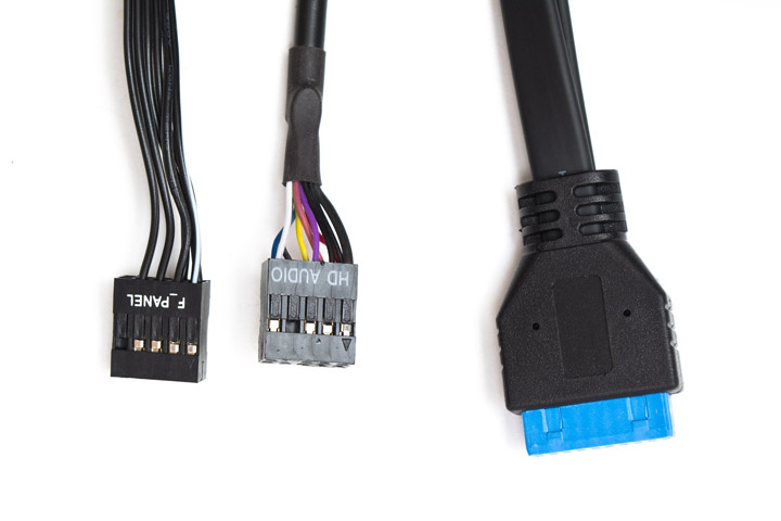

В перечень проводов входит всего три кабеля. Первый, который промаркирован как F_Panel, представляет собой спаренные и расположенные по Intel стандарту провода индикаторов питания и активности накопителей, а так же провод старта системы. До этих пор такое решение мне попадалось лишь в корпусах Lian Li. Удобно, но если расположение контактов на материнской плате не стандартное, возникнут проблемы. Впрочем, судя по инструкции на официальном сайте, в будущих ревизиях все же планируется добавить переходник на раздельные провода. Вторая колодка это HD Audio, ну а третий разъем — USB 3.1, полностью совместимый с 3.0.

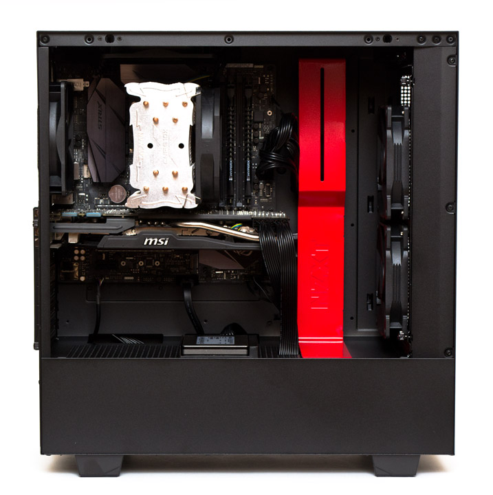

Сборка системы в корпусе NZXT H500 производится легко и непринужденно. Единственный момент, который вызвал у меня нарекания — необходимость класть корпус на бок, чтобы вывинтить корзину жестких дисков. Иначе их никак не установить. Почему нельзя было сделать салазки, или хотя бы винты с накатанной головкой, не ясно. Зато все остальные компоненты ставятся без проблем и красивая укладка кабелей за поддоном материнской платы упрощена насколько это возможно.
NZXT H500

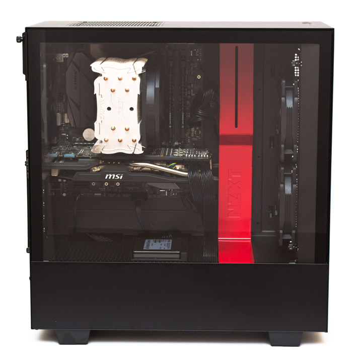

Через прозрачное боковое стекло отлично просматривается все содержимое корпуса. Для тех, кто любит рассматривать свою систему по ночам, NZXT даже сделали отдельную модель этого шасси — H500i с интегрированной подсветкой и хабом управления вентиляторами. Но на 30 долларов США дороже.
NZXT H500
Индикатор накопителей и "кольцо" индикатора питания подсвечены неярким белым цветом. Выглядит стильно.
