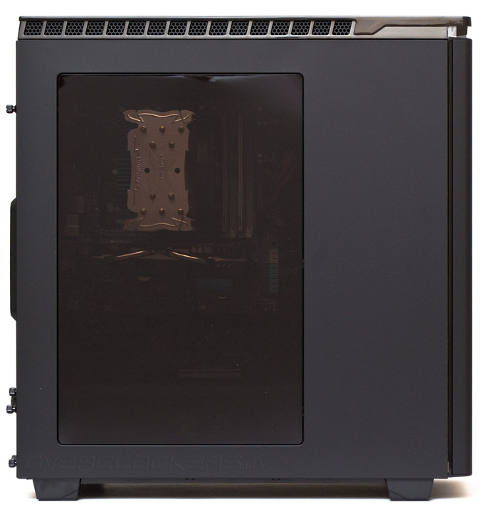

Левая боковая дверца более чем на половину состоит из дымчатого бокового окна, выведенного заподлицо с панелью. Снимается по направлению назад, держится на двух винтах с накатанной головкой и имеет штампованную ручку. Винты прикреплены к дверце, потерять случайно их не получится.
NZXT H440 – Designed by Razer
Жесткость левой дверцы средняя — слегка прогибается, но хлипкой ее тоже не назвать. Часть панели, не занятая окном, заклеена 6-мм слоем мягкой шумоизоляции.

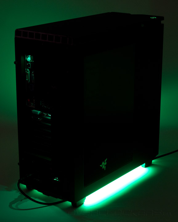

В левом верхнем углу задней панели торчит неприметная кнопка, отвечающая за включение и отключение всей подсветки корпуса.
На верхних гранях задней заглушки материнской платы и слотов расширения расположено по одному светодиоду зеленого цвета. Они создают фоновую подсветку сзади и упрощают подключение разъемов в темноте.

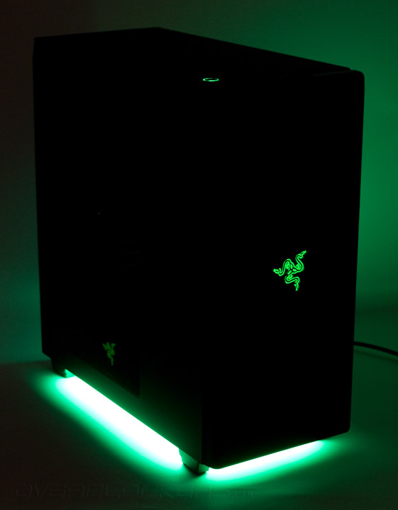

Самое интересное ожидает нас на нижней панели. Три белые полосы — это ленты светодиодной подсветки зеленого цвета, создающие замечательный световой эффект. В задней части расположены отверстия для вентиляции блока питания, закрытые пылевым фильтром. Спереди есть набор из восьми отверстий под винты. Через них внутри корпуса на дне можно закрепить один 2,5″ или 3,5″ накопитель.

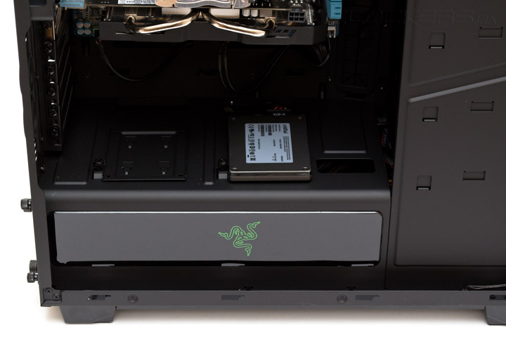

Все посадочное место блока внизу корпуса закрыто несъемным кожухом. На его боковой грани находится глянцевая пластина с подсвечиваемым зеленым цветом логотипом Razer. На верхней грани есть три отверстия для протяжки проводов и два съемных лотка для 2,5″ накопителей. Каждый из них удерживаются одним винтом с накатанной головкой.

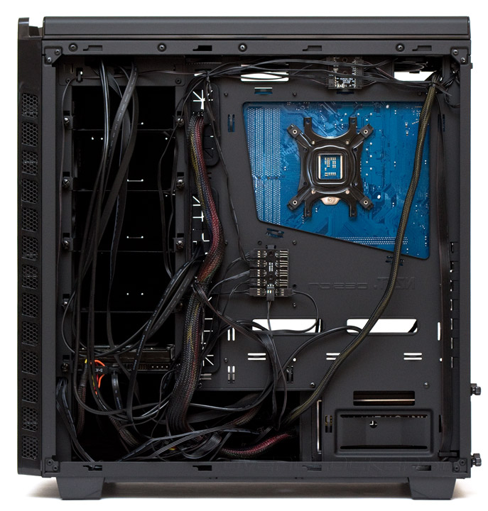

За поддоном материнской платы обнаружилось большое количество проводов и пара плат управления вентиляторами и подсветкой. Скошенный вырез для усилительной пластины процессорного кулера очень крупный и подойдет к положению любых сокетов. Три больших отверстия для протяжки проводов закрыты резиновыми заглушками, остальные четыре обходятся без них. Проушин для фиксации кабельных стяжек здесь более чем достаточно. Запас пространства от боковой стенки до поддона корпуса составляет от 15 мм в задней части до 26 мм в передней, в районе расположения корзин накопителей.
Плата питания и управления семью точками светодиодной подсветки корпуса расположена сверху.
Хабу для подключения десяти трехконтактных вентиляторов нашлось место посередине поддона. К одиннадцатому его разъему снизу подводится питание самого хаба от переходника типа «молекс».
Как вариант, между переходником и платой можно подключить еще и регулятор оборотов, но он должен быть достаточно мощным. К разъемам материнской платы его настоятельно не рекомендуется подсоединять, во избежание повреждений от излишней нагрузки по силе тока.

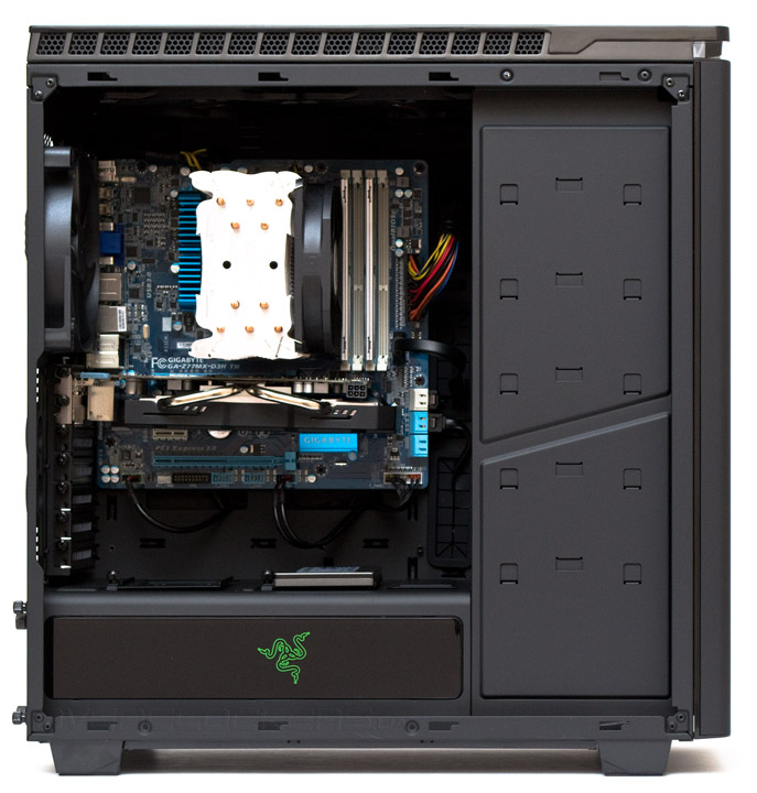

К процессу сборки системы в корпусе NZXT H440 у меня не возникло никаких вопросов или замечаний. Все, за исключением системы разводки кабелей подсветки, будет здесь понятно даже новичку с первого взгляда. Из специфических моментов стоит отметить необычный метод установки блока питания через заднюю панель. Если БП имеет модульные кабеля, их лучше подключить к нему сразу. Второй момент — большинство проводов лучше протягивать не за поддоном, а стараться сложить в пространство возле блока питания, иначе могут возникнуть проблемы с закрытием боковой дверцы. В остальном процесс установки компонентов в корпус протекает легко и приятно.
Два лотка для 2,5″ накопителей можно использовать не только для красоты, но и в качестве места для быстрой замены накопителей, ведь кабеля сюда уже будут подведены. Одним словом — задумка более чем достойная.

После включения подсветки корпус преображается. Наиболее ярко освещается низ шасси. Логотипы Razer спереди и сбоку выглядят более тускло и ненавязчиво. Кольцо вокруг кнопки старта системы светится ровным зеленым цветом и подмигивает в случае активности накопителей.
Два светодиода мягко освещают заднюю панель и создают эффект фоновой подсветки. Выглядит все это впечатляюще. Явно стоит тех лишних 35 Вт·ч потребления электроэнергии, нужной для работы подсветки.
