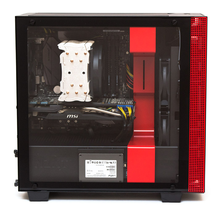

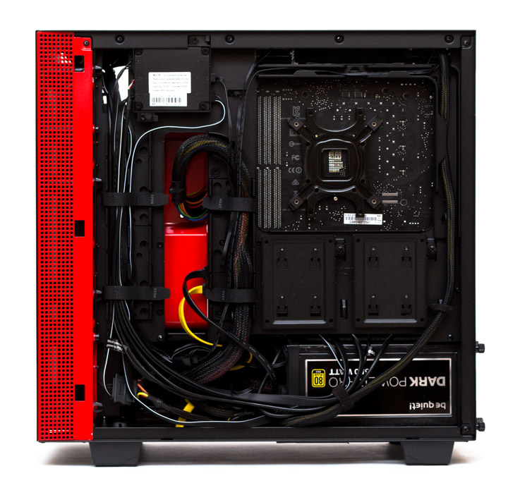

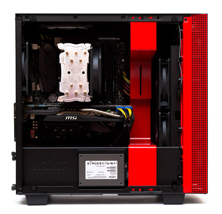

Сборка системы в корпусе NZXT H400i производится в целом легко, но имеет некоторые нюансы, о которых стоит упомянуть. Первым устройством в шасси нужно ставить жесткий диск, поскольку для его крепления корпус нужно класть на бок, в сторону стеклянной панели. Далее, при подключении повернутых в бок двухрядных SATA портов на материнской плате тоже возможен конфликт с декоративной металлической красной рамкой. К счастью, рамку можно передвинуть чуть дальше от платы или вовсе снять. И последний неудобный момент — при установке видеоадаптера декоративную задвижку на задней панели приходится снимать полностью, поскольку она мешает задвинуть Г-образную планку на место. После установки задвижку можно вернуть на место. Укладка кабелей получается очень хорошей, на все лишние провода приходится складывать над жестким диском снизу, что ухудшает его обдув.

Все содержимое системы отлично просматривается через боковое окно.

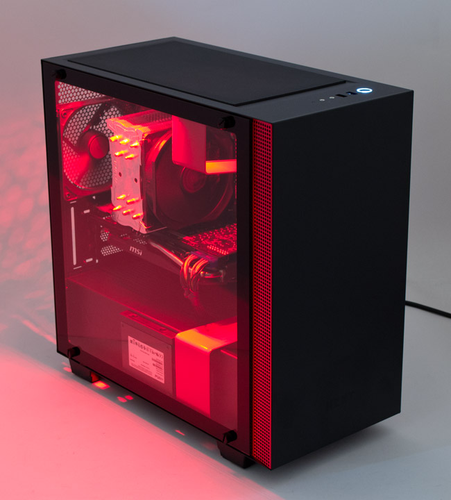

А при включенной светодиодной подсветке, оно и вовсе выглядит замечательно. В NZXT постарались сделать подсветку не только красивой, но и информативной. Через комплектное ПО ее можно настроить так, чтобы она отображала цветом и эффектами, например температуру компонентов, или определенные игровые события или параметры.

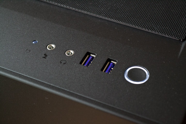

Светодиод питания выглядит хорошо и не слепит глаза. А индикатор активности накопителей и вовсе теряется из виду, как будто бы его распаяли не напротив глазка, а где то в стороне. Чтобы увидеть, работает он или нет, приходится всматриваться.
