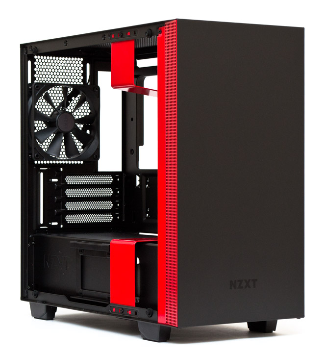

Правая боковая панель сплошная и металлическая, держится на двух винтах с накатанной головкой. Тип открывания — гильотинный. В передней части корпуса с этой стороны тоже сделана металлическая вентиляционная решетка красного цвета.
NZXT H400i
Правая боковина корпуса имеет ковшеобразную форму, естественный изгиб кромок выполняет функцию ребер жесткости. Винты закреплены прямо на дверце, и не потеряются при снятии. Три монтажных зацепа расположены в передней части панели.
NZXT H400i

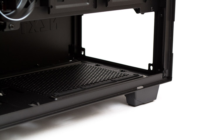

Для блока питания предусмотрена съемная монтажная рамка, которая держится на четырех винтах с накатанной головкой. Благодаря этому блок питания легко извлекается со стороны задней панели, и его можно ориентировать как вентилятором вверх, так и вниз. Снизу есть выдвижной пылевой фильтр, закрывающий БП. Он выполнен из сетки, наклеенной на пластиковую рамку.
NZXT H400i
На дне корпуса в передней части есть наклонное углубление, к которому винтами насквозь можно прикрепить один 3,5″ или 2,5″ диск. В передней части есть технологическая выемка для демонтажа передней панели. Да и в целом тут многовато лишних отверстий — даже если оставить в стороне вырезанные монтажные проушины для кабельных стяжек, то с какой целью были оставлены крупные дыры возле каждой из ножек мне вообще не понятно. Точнее, кроме как чтобы вывести через них подключение светодиодной ленты, установив ее снаружи под днище, других вариантов в голову не приходит.
NZXT H400i
Ножки пластиковые с резиновыми наклейками снизу. Их высота составляет 25 мм.

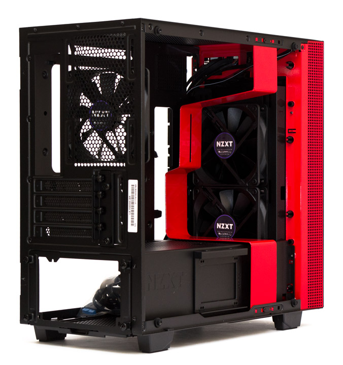

Корпус NZXT H400i поддерживает установку в вертикальном положении материнских плат формата MicroATX и Mini-ITX. Допустимая высота процессорного кулера составляет 164 мм по заявлению производителя и 169 мм по нашим замерам. Возможная длина плат расширения во всех слотах может достигать 340 мм по нашим измерениям. С точки зрения компании поместится и 411 мм, правда как именно, они не уточняют. В корпус без проблем помещается блок питания длиной до 220 мм с установленным снизу 3,5″ накопителем.
NZXT H400i

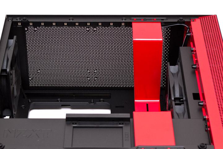

Запас пространства под верхней панелью до кромки материнской платы составляет 35 мм. Не очень много, но смещение посадочных отверстий позволит без проблем ставить сюда 240-мм радиаторы при условии, что радиаторы или память на материнской плате не очень высокие. Что же до двух 120- или 140-мм вентиляторов, то они разместятся тут свободно, оставляя пространство для маневра и подключения кабелей.
NZXT H400i
Сзади на вытяжку предустановлен 120-мм вентилятор. Он относится к серии NZXT Aer F120, буква F в нем указывает на конфигурацию лопастей крыльчатки, рассчитанную на то, чтобы создавать больший воздушный поток. Девять лопастей, почти прямые в профиль, расположены под большим углом атаки. В качестве подшипника тут применяется нарезная втулка (в розничных вентиляторах — гидродинамических подшипник). Двигатель достаточно тихий, без посторонних шумов. Стартовать пропеллер способен с 600 обмин при 3 В и 34 дБ (А) шума, то есть практически бесшумно. На 700 обмин при 5 В и 36 дБ (А) он все еще тихий. На 900 обмин при 7 В и 40 дБ (А) он становится различимым на фоне системы. Полная скорость составляет 1200 обмин при 12 В и 49 дБ (А), тут слышен аэродинамический шум лопастей без призвуков со стороны двигателя. По официальным данным, производительность вентилятора составляет 86 м3/ч. Ленточный трехконтактный шнур питания черного цвета имеет длину в 600 мм. Данный пропеллер достаточно хорош, и не требует замены сразу после приобретения.

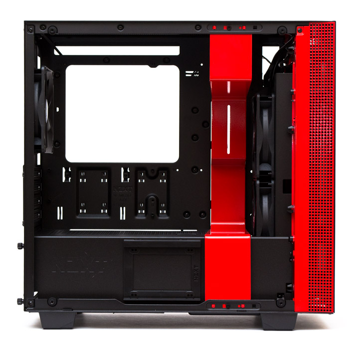

В передней части корпуса вставлена изогнутая металлическая лента красного цвета. Она съемная и держится на четырех винтах, кроме того ее можно смещать слегка вперед или назад. Функциональное предназначение — визуально закрывать прорези в поддоне для протяжки кабелей, либо на нее можно закрепить резервуар СВО. Платам расширения она не мешает, а вот подключать повернутые вбок порта SATA или питание материнской платы может быть проблематично.
NZXT H400i

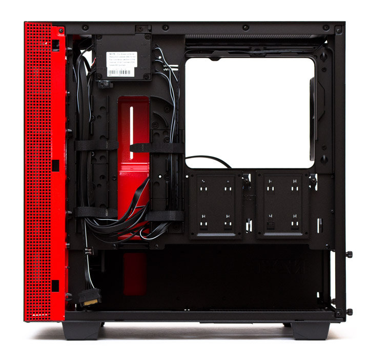

Поддон материнской платы выглядит весьма насыщенно. В нем есть крупный вырез под усилительную пластину процессорного кулера и пара больших отверстий для протяжки проводов. Запас полезного пространства до боковой крышки, для укладки кабелей, составляет 22 мм.
NZXT H400i
Но самое интересное видно лишь под определенным углом. В частности для протяжки кабелей над вырезом, и в левой части поддона встроены пластиковые направляющие каналы, дополнительно снабженные четырьмя «липучками». Под вырезом находится два съемных металлических лотка для 2,5″ накопителей, каждый из которых держится на одном винте с накатанной головкой.
NZXT H400i

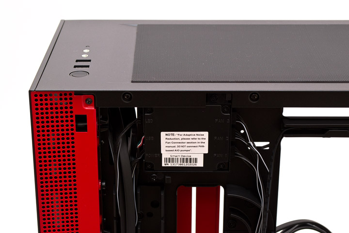

В левом верхнем углу прикручен контроллер, благодаря которому корпус получил приставку «i» в названии. Это устройство подключается к материнской плате через стандартный разъем USB 2.0 и управляется при помощи программного обеспечения NZXT CAM. Питания забирается от блока питания через разъем Power SATA, кроме того есть выход для управления встроенной лентой светодиодной подсветки. Справа находится три четырехконтактных разъема для подключения вентиляторов, мощностью в 10 ватт на каждый канал. К каждому разъему вентилятора подключен переходник на еще три разъема, то есть суммарно сюда можно присоединить до 9 вертушек. Регулируется скорость правда одновременно на всех каналах, а не раздельно. Производитель заявляет, что в контроллер встроен еще и модуль распознавания шума, правда как именно это реализовано, мне установить не удалось.
NZXT H400i

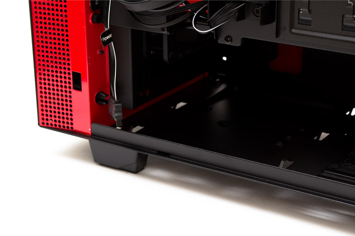

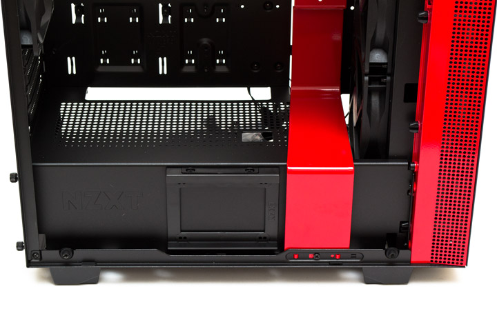

Спереди снизу нет корзины для жестких дисков, один 2,5″ или 3,5″ диск можно привинтить прямо на дно корпуса, причем без антивибрационных прокладок. Как всегда, для этого шасси нужно будет положить на бок, и не дай бог, в нем установлен полноценный контур СВО.
NZXT H400i
Зато для блока питания на дне предусмотрены резиновые демпферы в виде двух длинных полосок. Весьма милое внешне и функциональное решение.

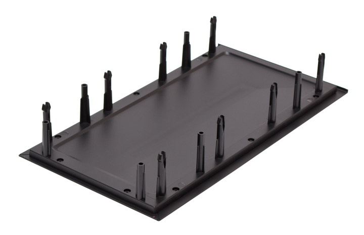

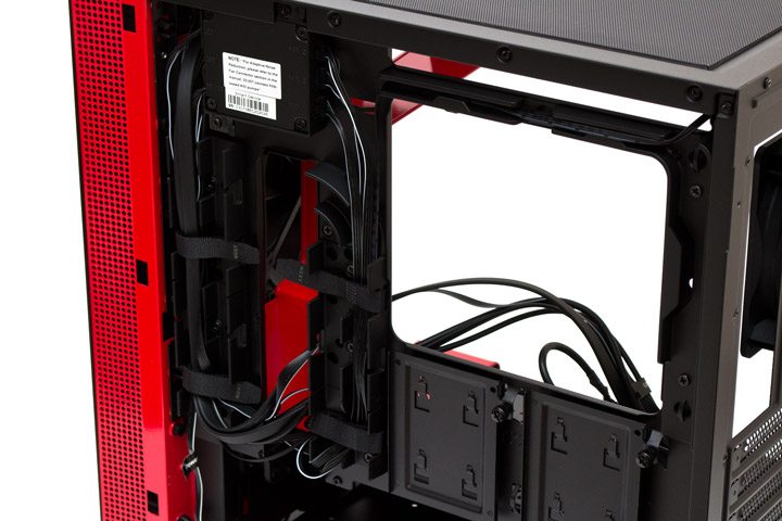

Передняя панель состоит из пластикового основания, к которому привинчен металлический фронт. Вся конструкция крепится к корпусу на восьми длинных разъемах типа тюльпан, которые дополняются еще шестью штырьками для прочности. Снимается все очень легко, если потянуть за прорезь снизу.
NZXT H400i

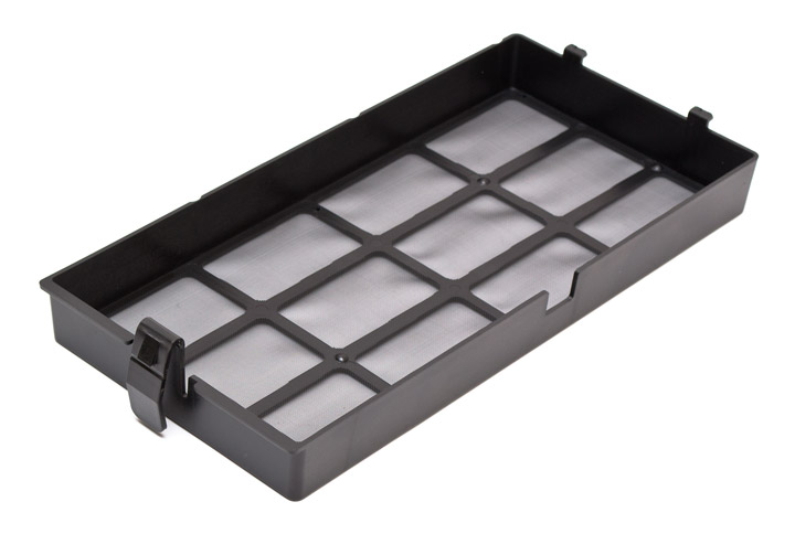

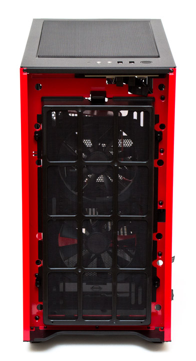

За панелью находится съемный лоток пластикового пылевого фильтра с мелкой сеточкой. Он заметно выдается вперед, оставляя для забора воздуха с боков всего пару сантиметров.
NZXT H400i
Суммарная глубина лотка вместе с посадочной рамкой вентиляторов составляет 55 мм, то есть с внешней стороны можно поставить полноценный радиатор СВО даже в сборе с вентиляторами.
NZXT H400i

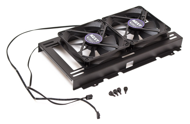

За фильтром, на четырех винтах с накатанной головкой закреплена монтажная рамка для двух 120- или 140-мм вентиляторов с продолговатыми посадочными отверстиями.
NZXT H400i
Рамка выглядит симметричной и ее можно поставить как углублением внутрь, так и наружу корпуса. Два предустановленных спереди вентилятора полностью аналогичны тому, который закреплен сзади.

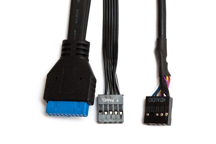

Первая колодка в перечне проводов это USB 3.1, обратно совместимый с 3.0, затем следует разъем F_Panel, который представляет собой спаренные и расположенные по Intel стандарту провода индикаторов питания и активности накопителей, а так же провод старта системы. И наконец — HD Audio.

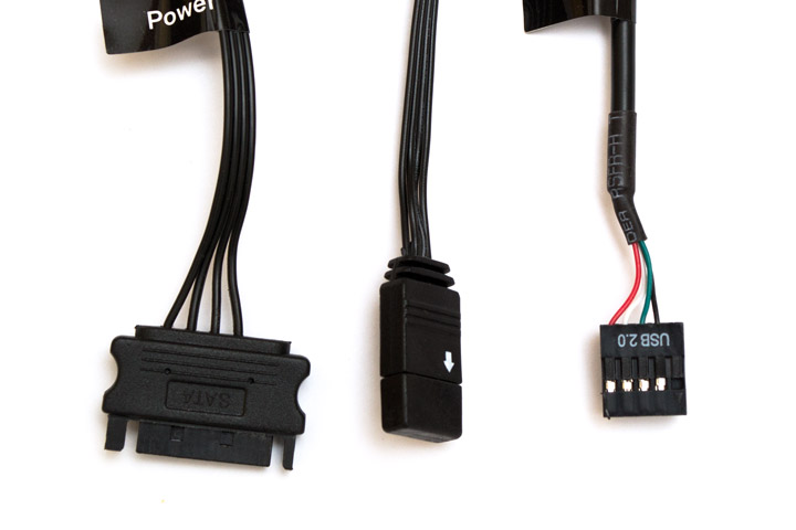

Кроме того, есть и набор проводов для подключения контроллера. Это разъем питания Power SATA, разъем подсветки на четыре контакта (12В GRB) и колодка USB 2.0 для присоединения контроллера к материнской плате.

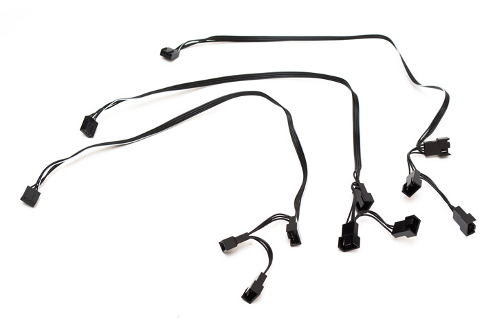

Еще в комплекте есть три провода удлинителя-переходника, с одного четырехконтактного разъема сразу на три. Их длина составляет 350 мм до первого разъема вентилятора и еще по 50 мм до второго и третьего.

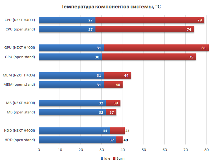

Методика тестирования
Тепловая нагрузка создавалась с помощью одновременной работы стресс-тестов LinX 0.6.5 с 2048 МБ выделенной памяти и MSI Кombustor 3.5.1.0 на протяжении 10 минут после стабилизации температуры. Нагрузка на жесткий диск производилась программой Crystal Disk Mark 5.2.2 х64. В конце цикла тестирования система работала 10 минут в холостом режиме для определения минимальных тепловых показателей. Температура окружающей среды равнялась 27 градусам Цельсия. Скорости вентиляторов процессорного кулера и видеокарты зафиксированы на максимальных оборотах. Пиковое энергопотребление системы составило 420 ватт. Тестирование проводилось в единственном режиме сравнения с открытым стендом. Под верхнюю панель корпуса был добавлен один вытяжной 120-мм пропеллер. Все корпусные вентиляторы во время теста работали на максимальной скорости.
Результаты тестирования
NZXT H400i
В охлаждении компонентов шасси NZXT H400i не хватает звезды с неба. В среднем, этот корпус прибавит к температуре процессора и видеокарты, установленных в него, пять или шесть градусов, и от двух до четырех градусов к остальным компонентам. Даже жесткий диск проветривается тут чуть хуже в нагрузке, чем на открытом стенде. Сказывается слишком плотная упаковка кабелей. В целом, схему охлаждения в H400i можно охарактеризовать как нормальную и подходящую для большинства вариантов средних и горячих систем.
