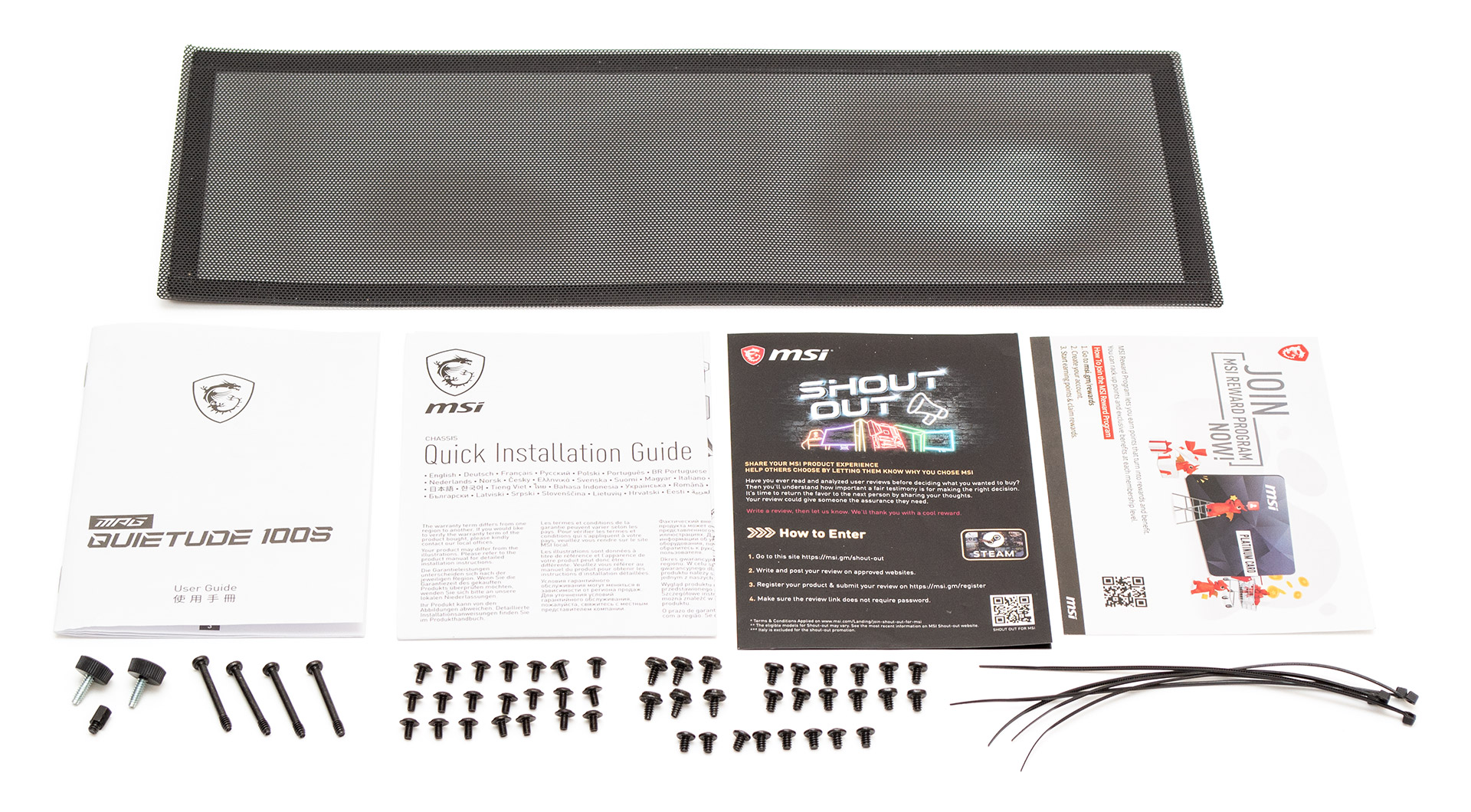

В комплекте поставки есть следующие детали:
  • магнитный пылевой фильтр верхней панели;
  • инструкция к корпусу и короткое руководство по сборке системы;
  • две ярких листовки с призывами к обзорам продукции MSI;
  • два винта с пластиковой накатанной головкой для фиксации каретки жесткого диска;
  • одна стойка для материнской платы;
  • четыре длинных винта для вентиляторов;
  • 21 винт для материнской платы и 2,5" накопителей;
  • шесть корпусных винтов;
  • 12 винтов для фиксации радиатора СВО;
  • 8 винтиков для 3,5″ жесткого диска;
  • пять пластиковых одноразовых стяжек.

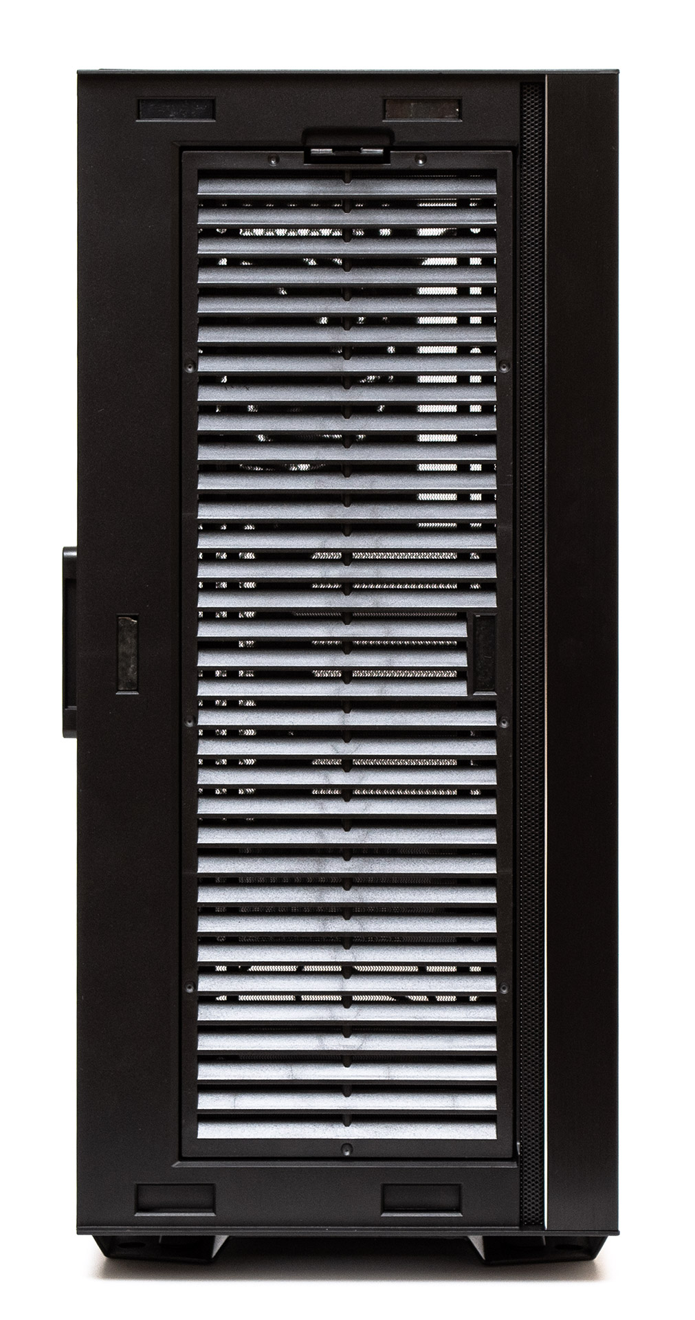

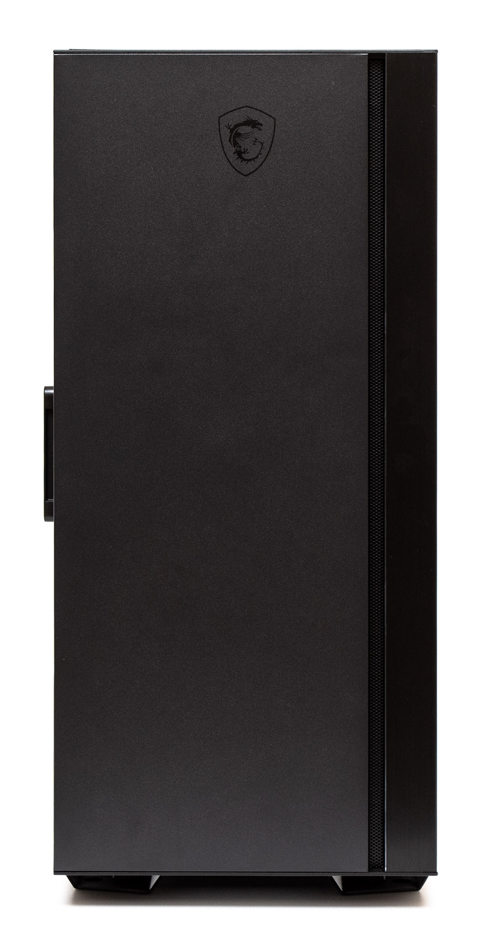

Раз за разом дизайнеры MSI остаются верными себе, придерживаясь стиля «строгого черного параллелепипеда». С моей точки зрения, это хорошо и практично, хотя кому-то такое визуальное оформление может показаться откровенно скучным. Плоский фронт визуально состоит из трех частей. Слева расположена съемная стальная панель с малозаметным логотипом бренда в виде дракона сверху. Далее, ближе к правой стороне, находится узкое вертикальное углубление с металлической сеточкой внутри. А совсем возле правой грани встроена сугубо для красоты полоска из шлифованного алюминия.
MSI MPG Quietude 100S
Съемная часть передней панели держится на магнитах сверху и по бокам, и паре зацепов снизу. С обратной стороны она проклеена слоем шумоизолирующего материала.

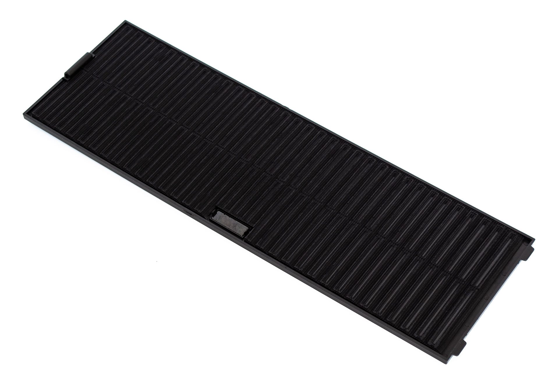

За ней скрывается пластиковая вентиляционная решетка с поперечными наклонными плоскостями.
Пластиковая решетка легко снимается, если потянуть за язычок сверху. С обратной стороны она проклеена мелкоячеистой сеточкой пылевого фильтра.
После демонтажа пользователь получает полный доступ внутрь шасси, и может без снятия всей фронтальной панели менять или устанавливать вентиляторы, или радиаторы СВО.

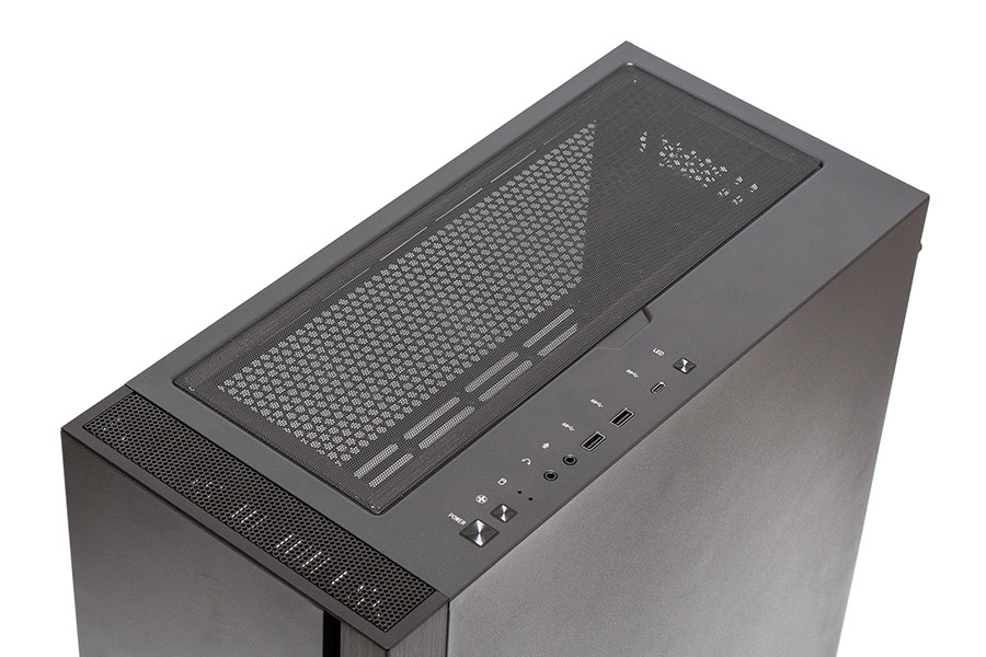

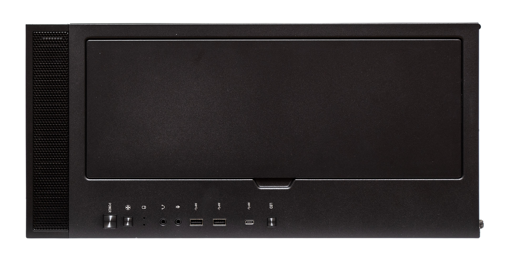

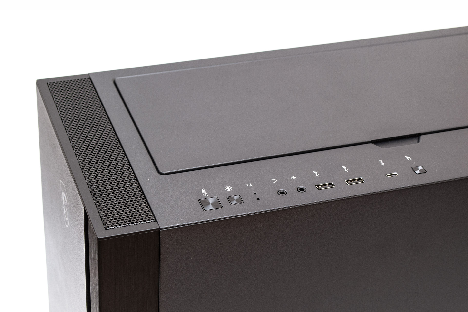

Внешние порты и органы управления встроены вдоль правой грани верхней панели. По порядку тут есть квадратная кнопка включения, более мелкая клавиша управления вентиляторами, два расположенных рядом индикатора активности накопителей и питания, два 3,5-мм разъема для наушников и микрофона, два порта USB 3.2 Gen 1, один порт USB 3.2 Gen 2x2 Type C и кнопка переключения контроллера подсветки.

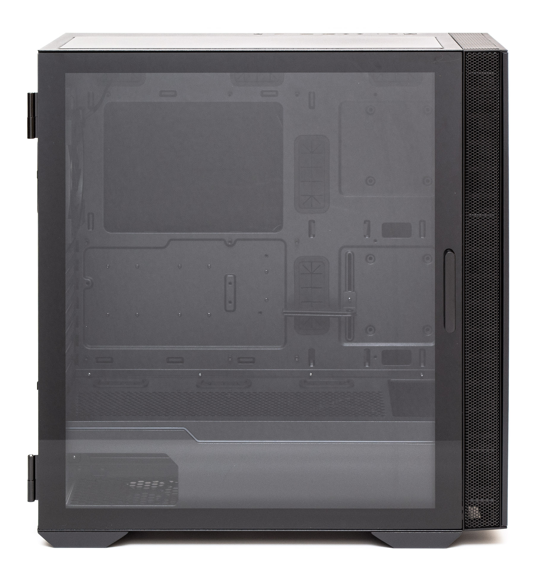

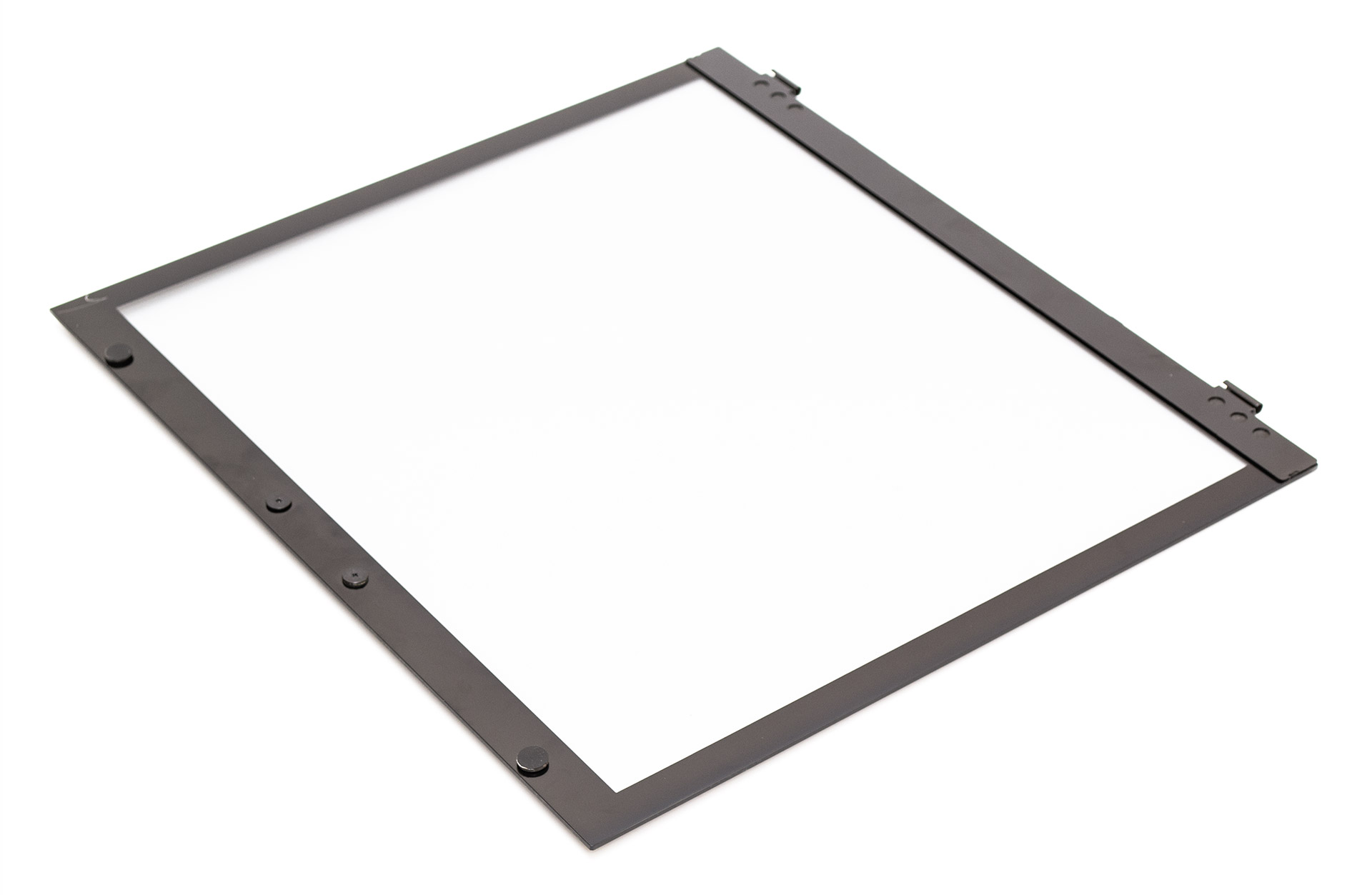

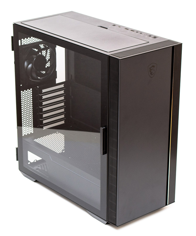

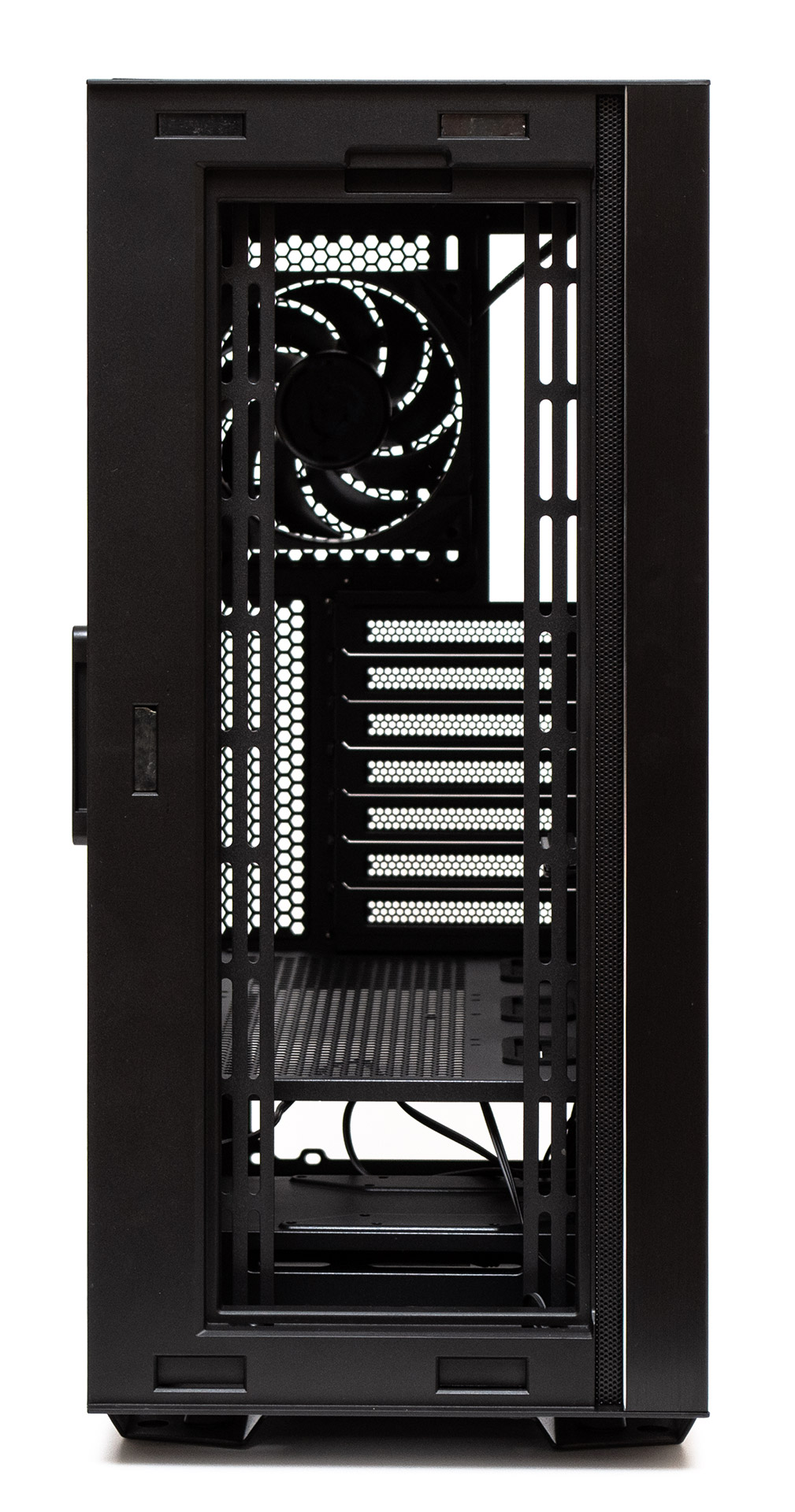

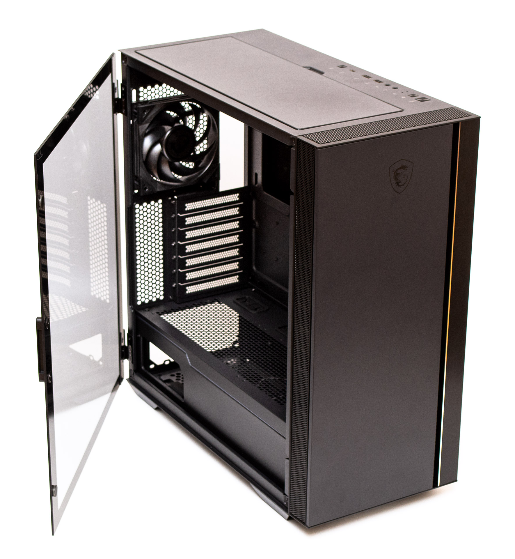

Левая боковая панель полностью выполнена из закаленного стекла, которое подвешено на двух петлях сзади и удерживается магнитами спереди. По центру возле передней грани есть пластиковая ручка для открывания панели. Боковина передней панели с этой стороны сделана из металлической сетки и проницаема для воздуха. Что наводит на мысли о нецелесообразности переднего пылевого фильтра. Ведь он находится дальше впереди от этой сетки и никак не фильтрует воздух, проходящий через нее.
Панель открывается в сторону, обеспечивая мгновенный доступ в корпус. При достижении угла в 90 градусов её можно снять с петель по направлению вверх.
Закаленное стекло имеет толщину 3 мм и очень слабо тонировано. К его задней части приклеена металлическая планка. По периметру нанесена черная окантовка.

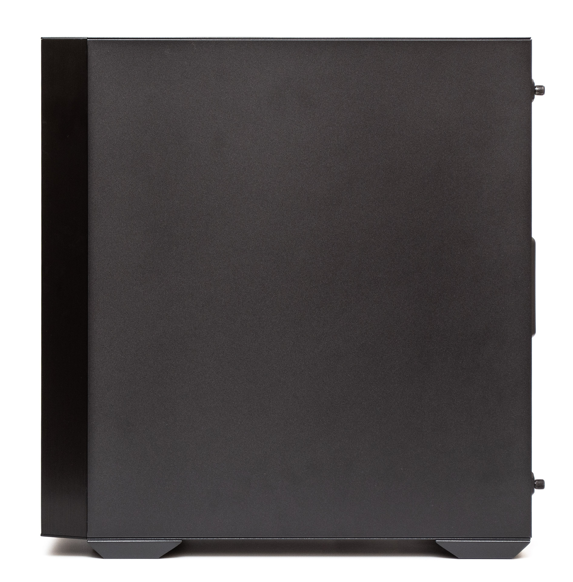

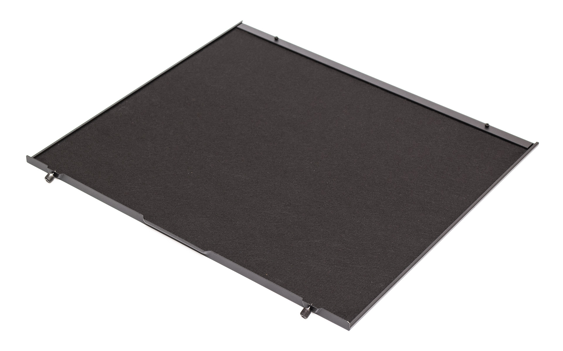

Правая боковая панель металлическая и ровная. Сдвигается дверца по направлению назад, держится на двух металлических винтах с накатанной головкой, закрепленных в своих посадочных отверстиях. Сзади есть штампованная ручка для облегчения демонтажа.
Ребра жесткости у данной панели слабоваты для ее общих габаритов, и она склонна прогибаться под собственным весом. С обратной стороны наклеен слой шумоизоляции.

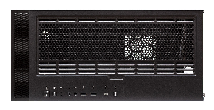

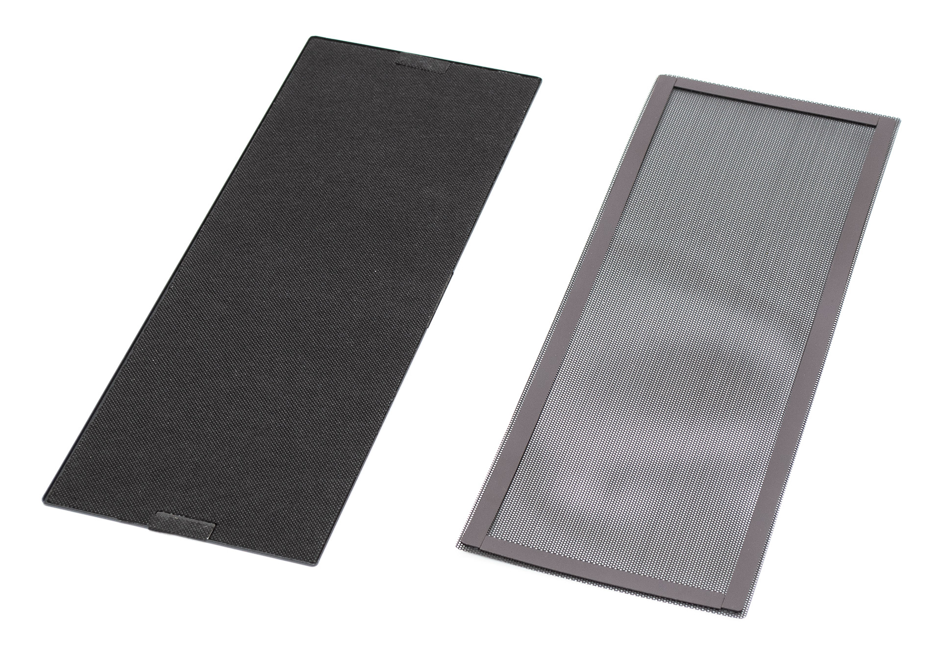

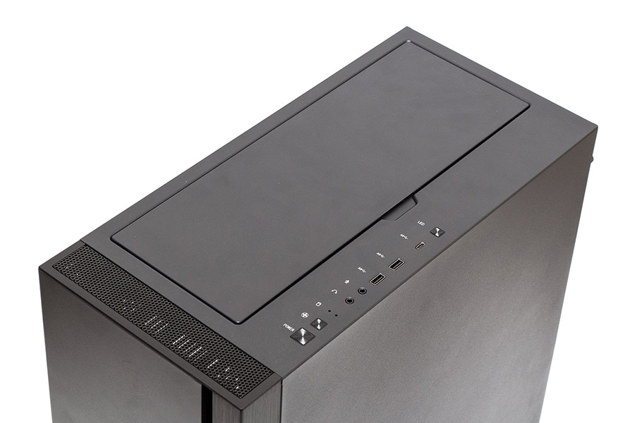

Верхняя панель корпуса имеет два варианта компоновки. По умолчанию она непроницаема для воздуха и закрыта металлической магнитной крышкой. Но ее можно заменить магнитным пылевым фильтром из металлической сеточки.

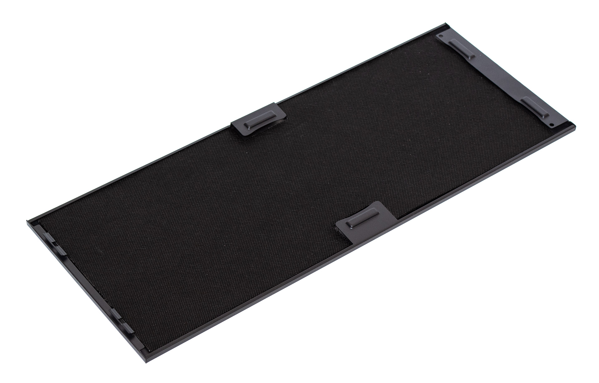

Крышка с обратной стороны проклеена шумоизоляцией. У фильтра магнитные полоски проклеены по периметру.
Так выглядит шасси в вариантах с фильтром и со сплошной верхней крышкой:
MSI MPG Quietude 100SMSI MPG Quietude 100S

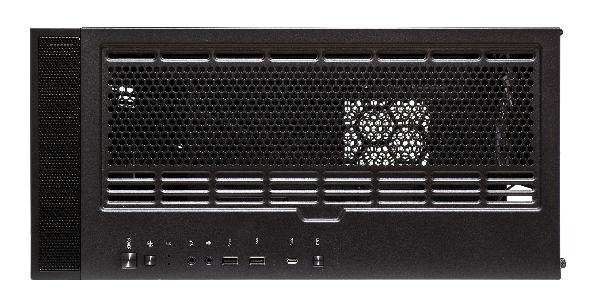

На решетке вентиляции верхней панели есть несколько рядов продолговатых отверстий. На них изнутри можно закрепить три 120-мм или два 140-мм вентилятора. Это имеет смысл, если сверху будет установлен магнитный пылевой фильтр, а не сплошная крышка. Кстати, в верхней грани передней панели тоже встроена вентиляционная решетка.

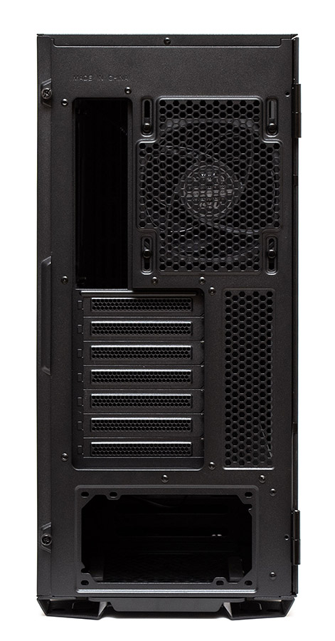

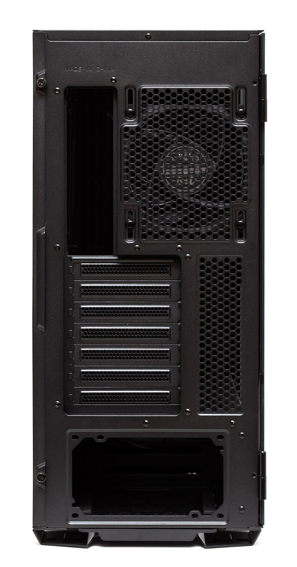

На задней панели корпуса все выглядит привычно. На вентиляционную сотовую решетку можно установить 120-мм вентилятор и отрегулировать его высоту в пределах 15 мм. Ниже есть семь отверстий для слотов PCI, закрытых многоразовыми вентилируемыми заглушками. Напротив них есть еще одна сотовая решетка с ячейками среднего размера.

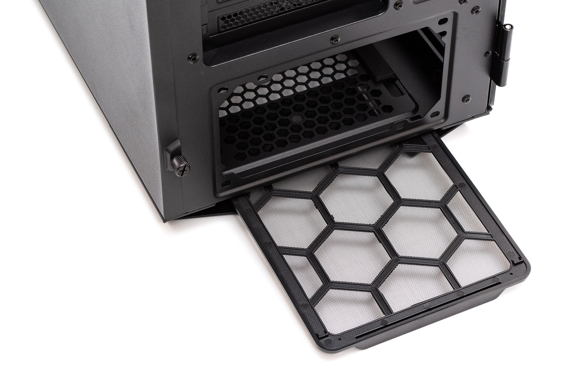

Посадочное место блока питания находится снизу и позволяет ставить БП как вентилятором по направлению вверх, так и вниз. Под ним есть выдвижной пылевой фильтр, сделанный из мелкой сеточки, наклеенной на пластиковую рамку.

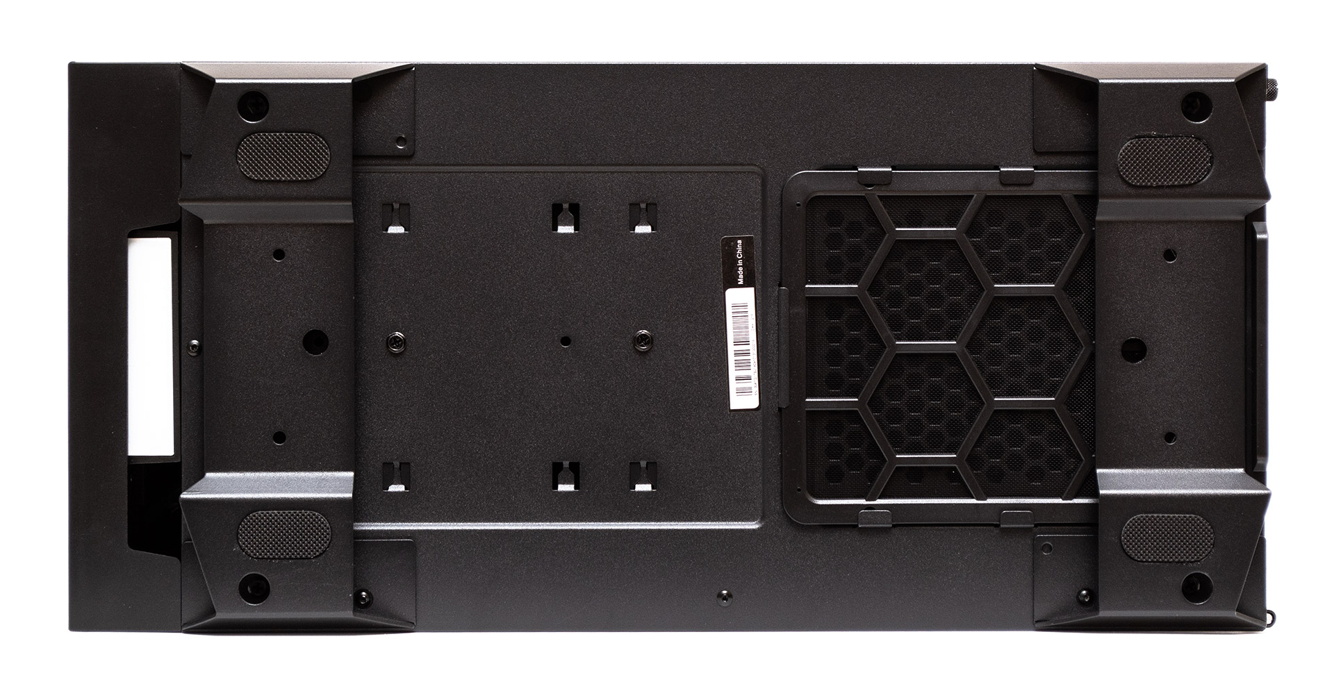

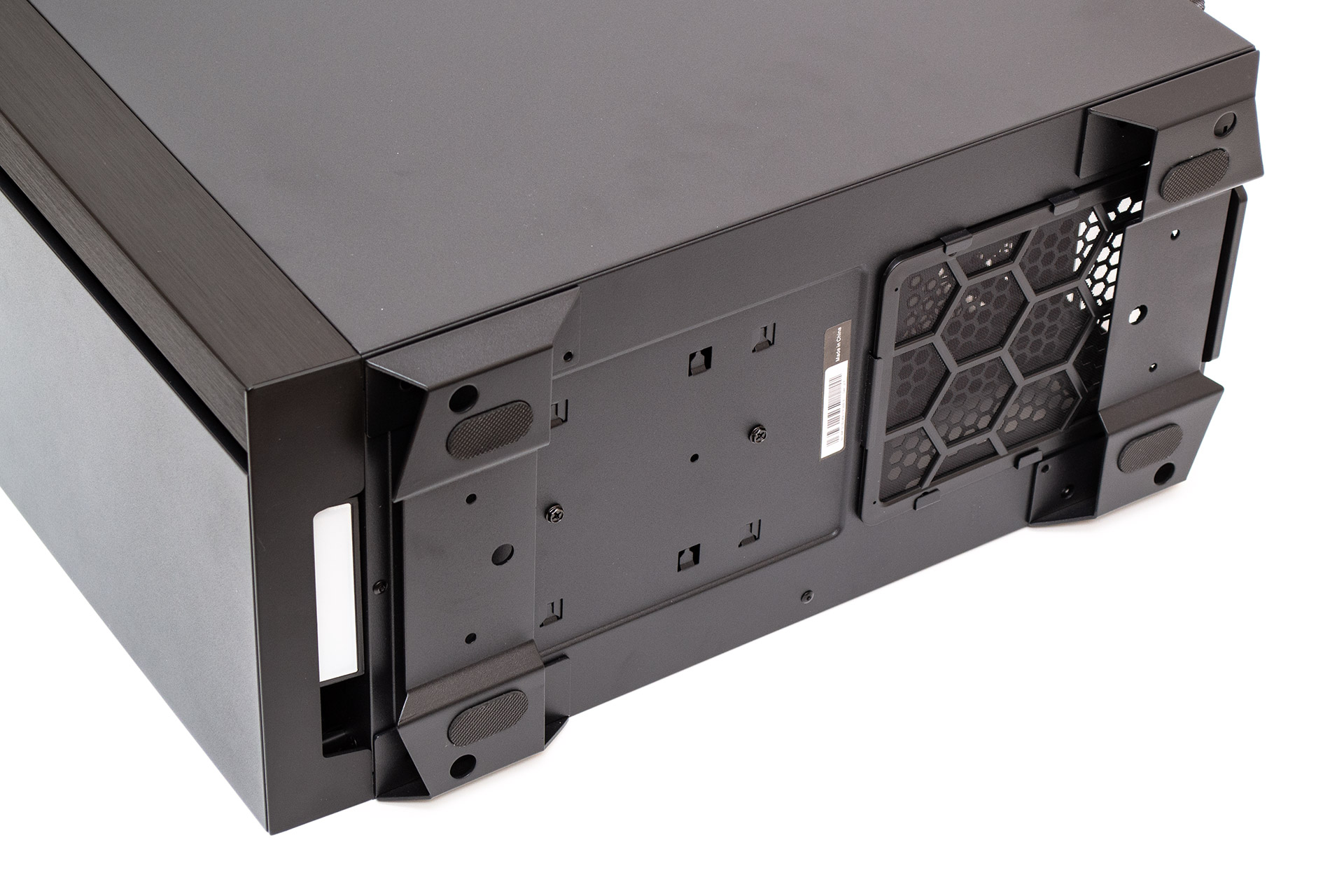

Ножки корпуса выполнены из металла в виде двух изогнутых пластин спереди и сзади. Держатся они на винтах и являются съемными. Еще снизу можно получить доступ к двум винтам, удерживающим корзину накопителей. А в нижней части передней панели есть выемка, облегчающая её демонтаж.
Высота ножек равна 20 мм. Снизу на них есть резиновые наклейки.
