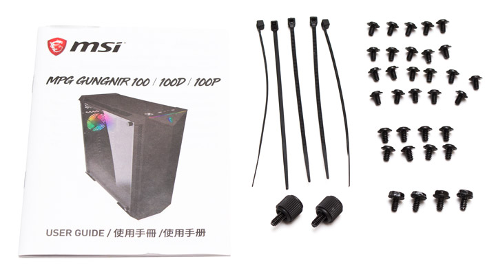

Комплект поставки оказался неожиданно скромным. Здесь есть следующие детали:
  • инструкция по сборке;
  • пять пластиковых одноразовых стяжек для кабелей;
  • два корпусных винта с пластиковой накатанной головкой;
  • 21 маленький винт для материнской платы и накопителей формата 2,5″;
  • 8 винтов для 3,5″ жестких дисков;
  • четыре винта для блока питания.

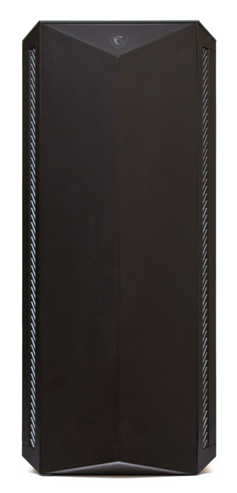

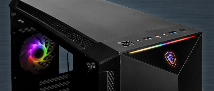

В дизайне MSI MPG Gungnir 100 преобладают рубленные, но не особо агрессивные очертания. Фронтальная панель сделана из матового пластика и своей заостренной кромкой по центру напоминает рыцарскую кирасу. Вертикальные прорези для забора воздуха находятся на ее скошенных боковых гранях. Они прикрыты диагональной пластиковой решеткой и металлическими сотами изнутри. Подсвечиваемый логотип MSI в виде дракона и полоска расположена на треугольнике сверху. Аналогичный по форме треугольник с подсветкой есть и внизу.
MSI MPG Gungnir 100

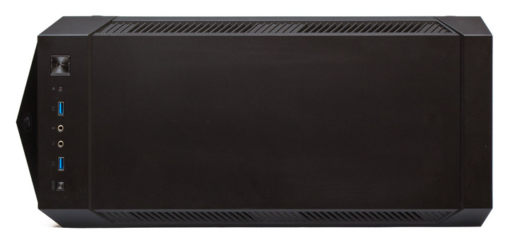

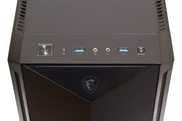

Внешние порты расположены в передней части верхней панели. Здесь есть крупная квадратная кнопка старта ПК, индикатор активности накопителей, два порта USB 3.0, между которыми встроены два 3,5-мм выхода под микрофон и наушники. Справа есть мелкая квадратная клавиша, которая, в зависимости от способа подключения, может выполнять роль кнопки сброса, либо переключать режимы подсветки на встроенном контроллере.
MSI MPG Gungnir 100

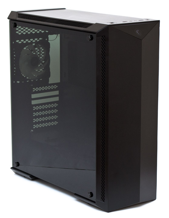

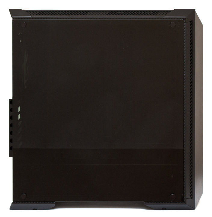

Левая боковая панель полностью сделана из закаленного и сильно тонированного дымчатого стекла.
MSI MPG Gungnir 100

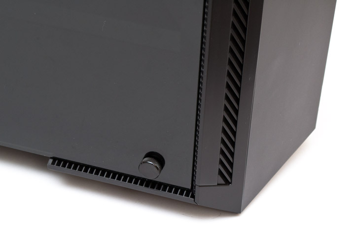

Держится она традиционно — на четырех винтах с накатанной головкой, расположенных по углам. Под ними предусмотрены резиновые прокладки, чтобы избежать царапин.
MSI MPG Gungnir 100

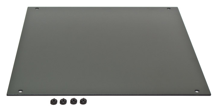

Толщина стекла составляет 4 мм.
MSI MPG Gungnir 100

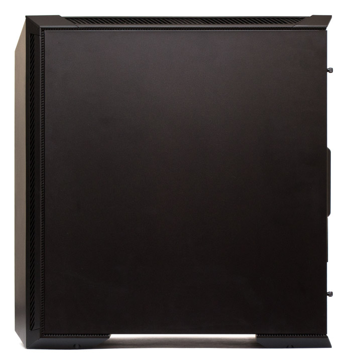

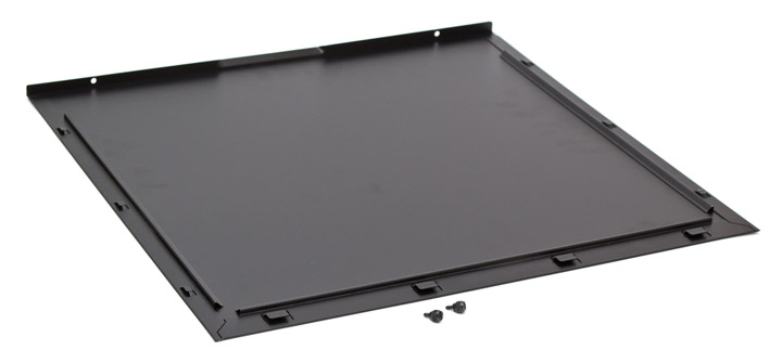

Правая дверца ровная, сплошная и металлическая. Удерживается на месте двумя винтами с металлической накатанной головкой
MSI MPG Gungnir 100
Панель весьма увесистая и прочная. Устойчивость к диагональному скручиванию ей придает не только толщина стали, но и ребра жесткости по периметру. Сзади есть небольшая штампованная ручка, облегчающая процесс демонтажа дверцы.

Верхняя панель сделана из пластмассы. В целом она ровная, впереди и сзади есть небольшие выступы, а на боковых гранях — вентиляционные решетки.
MSI MPG Gungnir 100

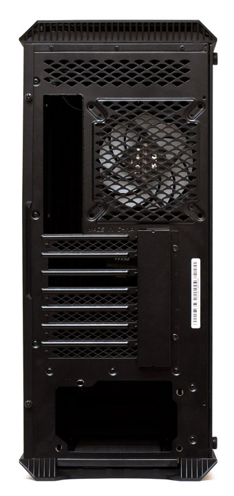

Конструкция задней панели указывает на то, что корпус имеет большой объем внутреннего пространства. В задней части пластиковой панели есть отверстия для вентиляции. Еще ниже есть штампованная решетка, затем — посадочное место под один 120- или 140-мм вытяжной вентилятор. Далее следует семь слотов расширения, закрытых многоразовыми вентилируемыми заглушками. В данном случае две из них отсутствовали, поскольку мы явно были не первыми, кто тестировал данный корпус, и прошлые обозреватели забыли поставить их на место. Справа от слотов есть декоративная металлическая накладка, которая держится на двух винтах. Интересно, что снимать ее не обязательно при монтаже, поскольку справа в ней сделан ряд круглых отверстий, через которые свободно проходит отвертка, необходимая для прикручивания видеокарт на свое законное место.
MSI MPG Gungnir 100

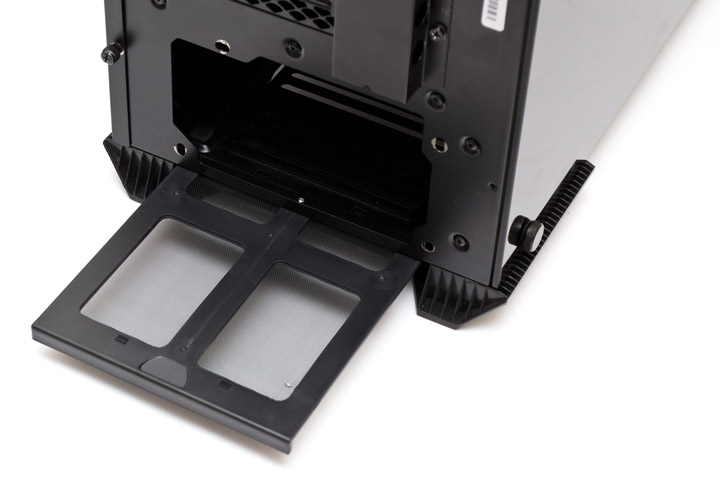

Отверстия блока питания позволяют поставить его исключительно в положение «вентилятором вниз». Под БП есть выдвижной пылевой фильтр, состоящий из пластиковой рамки и качественной мелкоячеистой сетки.
MSI MPG Gungnir 100

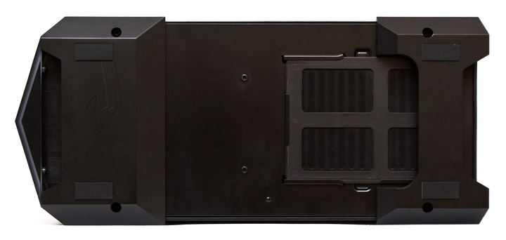

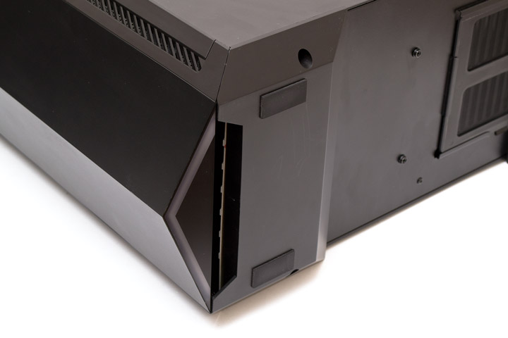

На дне корпуса установлены две крупные пластмассовые накладки, выполняющие роль ножек. Их общая высота составляет 27 мм, что более чем достаточно для нормальной циркуляции воздуха под блоком питания. Держатся накладки на двух винтах каждая. Переднюю часть может понадобится снять, если возникнет необходимость демонтировать корзину накопителей, иначе до ее передних винтов никак не добраться.
MSI MPG Gungnir 100
На каждую ножку наклеено по два резиновых демпфера. Через отверстия для демонтажа передней панели виднеется нижняя светодиодная лента.
