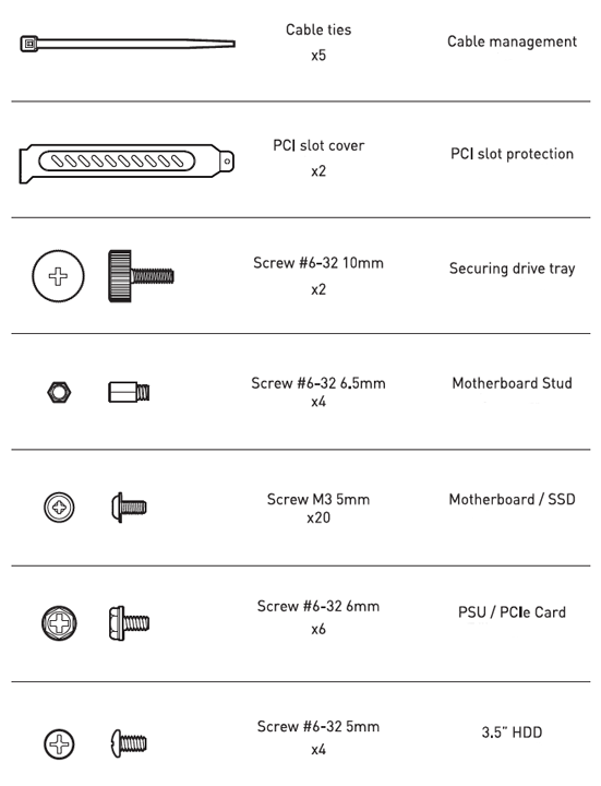

Комплект поставки оказался неполным, потому о его изначальном содержимом можно судить лишь по инструкции (которую тоже пришлось загружать с официального сайта). Так вот, в комплекте должны быть:
  • инструкция по сборке;
  • пять одноразовых пластиковых кабельных стяжек;
  • две многоразовых вентилируемых заглушки для слотов PCI;
  • два винта с пластиковой накатанной головкой для фиксации корзин жестких дисков;
  • четыре стойки материнской платы;
  • 20 маленьких винтиков для 2,5″ накопителей и материнской платы;
  • шесть корпусных винтов для блока питания и плат расширения PCI;
  • 4 винта для 3,5″ жестких дисков.

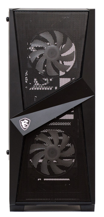

Самый простой способ как-то разнообразить внешний вид компьютерного корпуса, это придать оригинальность его фронтальной панели. И в данном случае получилось весьма неплохо. Пластиковая рамка состоит из рубленых треугольных граней, которые «отражены» зеркально в верхней и нижней части панели. А большую часть площади занимает металлическая сетка с мелкими ячейками, которая хорошо пропускает воздух. Слева посередине наклеен логотип компании.

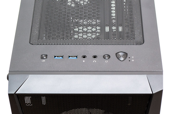

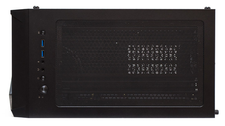

Внешние порты и кнопки расположены в передней части верхней панели. Тут есть мелкая квадратная кнопка переключения подсветки, два синих разъема USB 3.2 Gen1, два 3,5-мм разъема для микрофона и наушников, маленькая круглая кнопка перезагрузки системы. Но наиболее оригинально в виде щита от логотипа сделана клавиша запуска ПК. Справа от нее есть два точечных индикатора питания системы и активности накопителей.

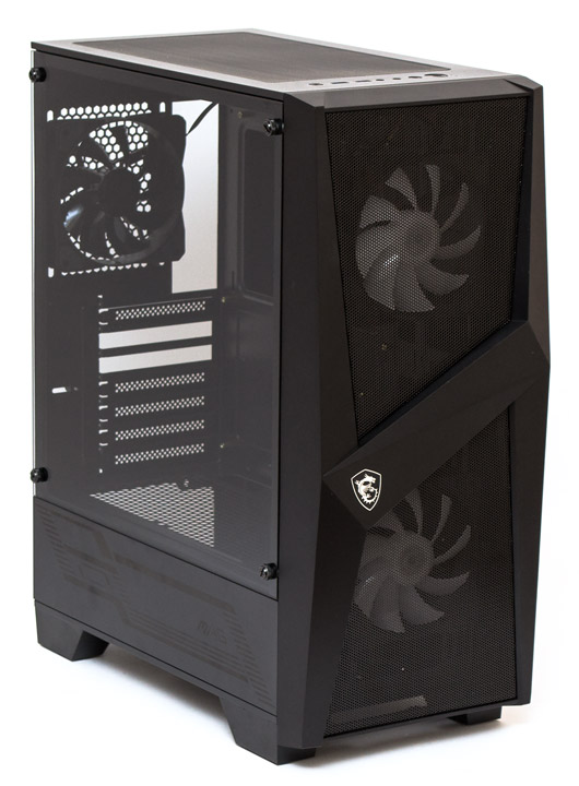

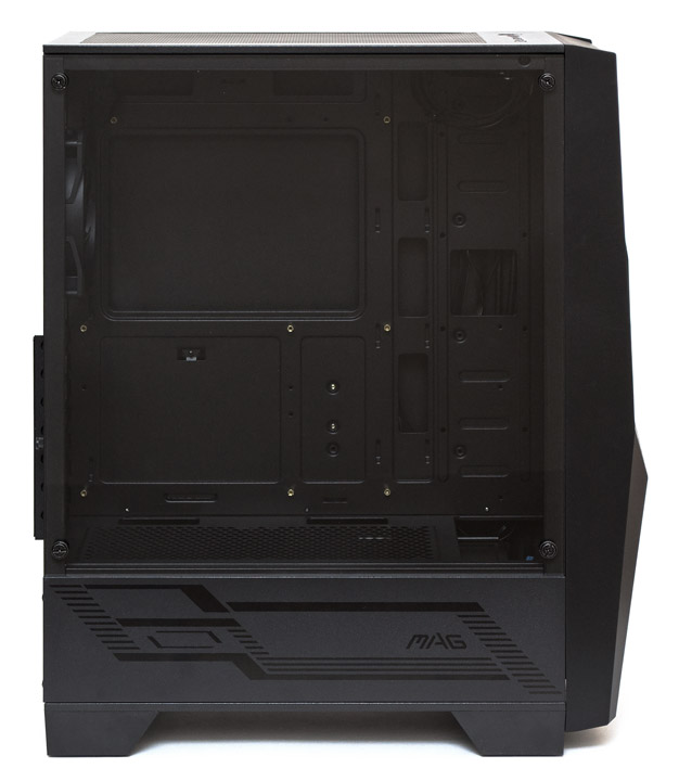

Левая боковина состоит из двух частей — металлической и стеклянной. Ровная пластина из металла наращена внизу, поверх кожуха блока питания, заподлицо со стеклом. На ней есть узор и надпись с названием серии. Стекло крепится традиционно, на четырех винтах с накатанной головкой по углам.
MSI MAG Forge 100M

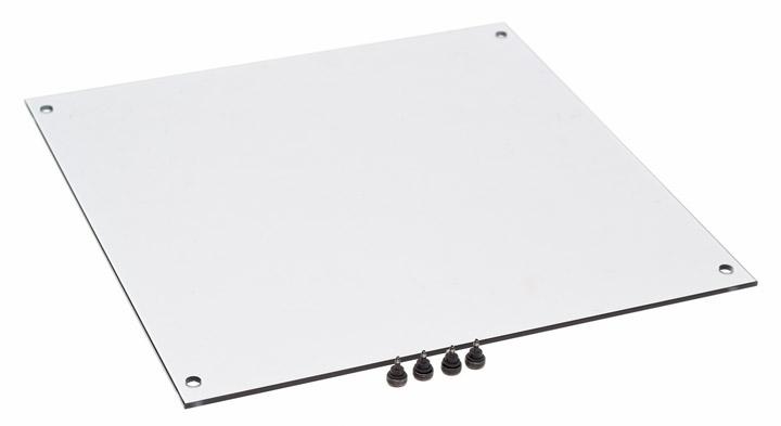

Закаленное стекло имеет легкую тонировку и толщину 4 мм. На винтах есть резиновые прокладки, не позволяющие им контактировать со стеклом напрямую.

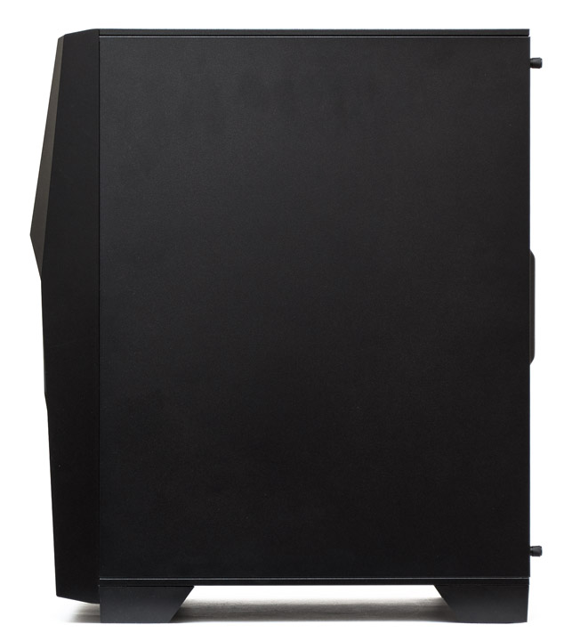

Правая боковая панель металлическая и сплошная. Она держится на двух винтах с пластиковой накатанной головкой и имеет небольшую ручку сзади.
MSI MAG Forge 100M
Дверца открывается на манер гильотины, переднее крепление выполняет роль главного ребра жесткости. Дополнительной прочности придают завернутые внутрь грани снизу, вверху и сзади.

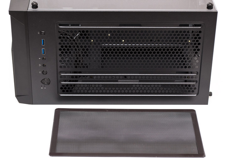

Большую часть на верхней панели занимает вентиляционная решетка, закрытая магнитным пылевым фильтром.
MSI MAG Forge 100M
За фильтром скрываются крупные шестиугольные ячейки. На продолговатые посадочные отверстия можно закрепить два 120- или 140-мм вентилятора, или радиатор СВО формата 120 или 240 мм.

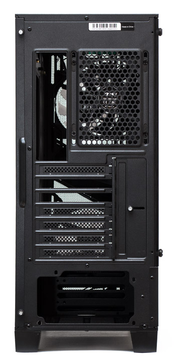

Сзади есть решетка с шестиугольными ячейками и продолговатыми крепежными отверстиями. На ней внутри предустановлен на вытяжку 120-мм вентилятор, который можно отрегулировать в пределах 20 мм по высоте посадки. Семь слотов PCI закрыты одноразовыми вентилируемыми заглушками. Декоративная планка справа от слотов сдвижная и держится на одном винте с пластиковой накатанной головкой. Место для блока питания находится внизу и поддерживает его установку только в ориентации вентилятором вниз.

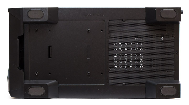

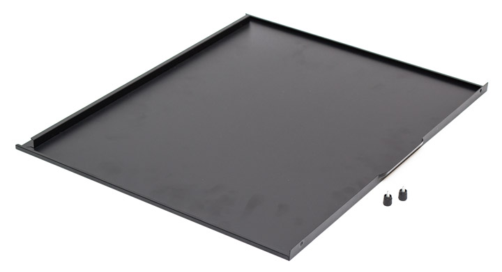

На основании корпуса позади есть сеточка металлического фильтра, предназначенного для защиты блока питания от пыли. Впереди есть крепежные винты, позволяющие снимать и смещать в одну из двух позиций корзину накопителей. В пластиковой фронтальной панели снизу сделан вырез для облегчения её демонтажа.
MSI MAG Forge 100M

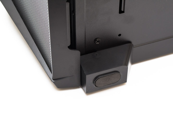

Пластиковые ножки имеют высоту в 33 мм и снабжены мягкими наклейками снизу.
