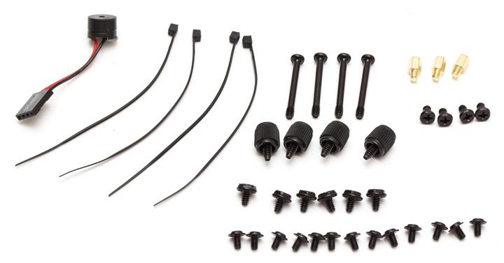

В комплект поставки отсутствует инструкция по сборке. Зато здесь есть следующие детали:
- диагностический динамик;
- четыре одноразовые кабельные стяжки;
- три латунные стойки материнской платы (остальные шесть уже вкручены в поддон);
- четыре длинных винта для крепления вентилятора;
- четыре маленькие нарезные втулки для крепления жестких дисков;
- четыре винта с накатанной пластиковой головкой для крепления жестких дисков;
- шесть корпусных винтов с шестиугольной шляпой;
- 13 маленьких винтиков для крепления материнской платы, 2,5″ накопителей и 5,25″ приводов.

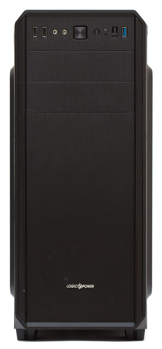

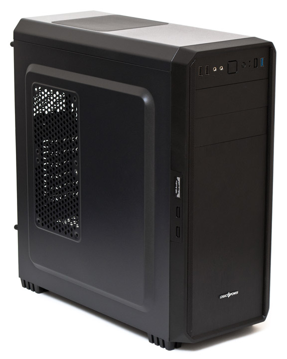

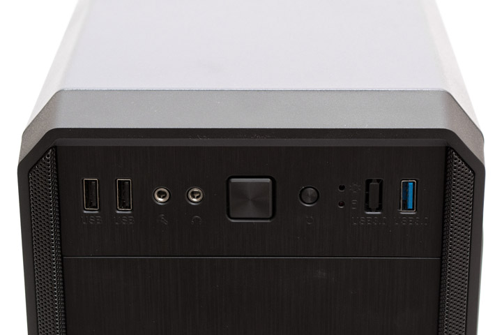

Выглядит LogicPower LP 7777 весьма недурно. Фронтальная панель сделана из пластика, визуально похожего на шлифованный металл. Внизу размещен серебристый логотип. По бокам есть две узкие вентиляционные металлические решетки с круглыми маленькими ячейками. Вверху находится два выхода для 5,25″ отсеков, прикрытые сплошными заглушками, а над ними расположились внешние порты, кнопки и индикаторы.
![LogicPower 7777](/case/logicpower-7777/04-logicpower-7777.jpg)
На панели есть два порта USB 2.0, два 3,5-мм аудиовхода для микрофона и наушников, аккуратная квадратная клавиша старта системы, мелкая круглая кнопка перезагрузки, два индикатора — питания (синего цвета) и активности накопителей (красного цвета), и один порт USB 3.0 (место второго пустует и закрыто заглушкой).
![LogicPower 7777](/case/logicpower-7777/05-logicpower-7777.jpg)

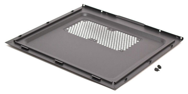

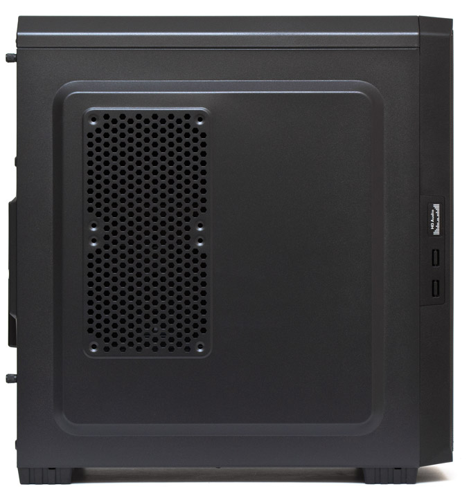

Большую часть съемной левой панели занимает штамповка 10-мм высоты. На ней есть вентиляционная решетка, к которой можно прикрепить два 120-мм пропеллера. На левой грани передней панели остался атавизм в виде двух заглушек от портов USB и символического изображения эквалайзера с надписью HD Audio.
![LogicPower 7777](/case/logicpower-7777/06-logicpower-7777.jpg)

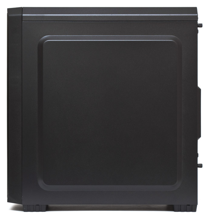

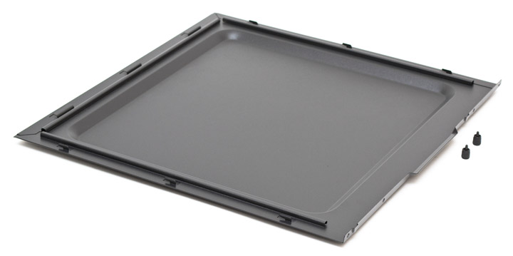

Металл боковой дверцы, как и всего корпуса в целом, довольно тонкий. Частично ситуацию спасает крупная штамповка и ребра жесткости, которых хватает на то, чтобы панели не скручивалась при установке. Дверца имеет ручку для облегчения демонтажа и держится на двух винтах с пластиковой накатанной головкой.
![LogicPower 7777](/case/logicpower-7777/07-logicpower-7777.jpg)
На правой панели тоже присутствует штамповка, которая увеличивает запас пространства для укладки кабелей за поддоном материнской платы.
![LogicPower 7777](/case/logicpower-7777/08-logicpower-7777.jpg)
Правая панель полностью аналогична и взаимозаменяема с левой дверцей.

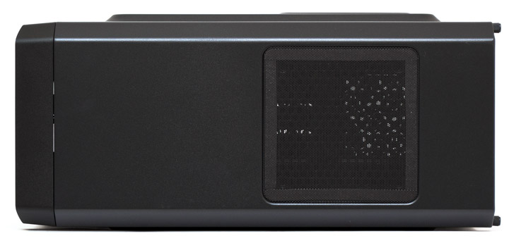

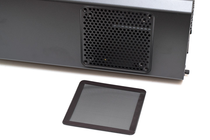

Верхняя панель корпуса полностью металлическая и несъемная. В ее задней части находится вентиляционная решетка, прикрытая металлическим пылевым фильтром.
![LogicPower 7777](/case/logicpower-7777/10-logicpower-7777.jpg)
Фильтр на проверку оказался магнитным (что совсем не характерно для шасси данного ценового диапазона), он надежно крепится на корпусе и точно так же легко демонтируется. На вентиляционную решетку можно установить один 120- или 140-мм пропеллер.

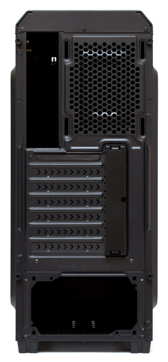

Вид задней панели стандартен, как для шасси с нижним расположением блока питания. Вверху есть выпуклая вентиляционная решетка, с удлиненными посадочными отверстиями, куда можно приспособить и отрегулировать по высоте один 120-мм вентилятор. Слотов расширения PCI всего семь. Верхний слот закрыт многоразовой сплошной заглушкой, а все остальные — вентилируемыми одноразовыми пластинками. Отверстие справа от слотов прикрыто декоративной пластиковой накладкой, которая держится на двух защелках, но, при необходимости может быть зафиксирована винтом. Посадочные отверстия блока питания позволяют ориентировать его как вентилятором вниз, так и вверх.
![LogicPower 7777](/case/logicpower-7777/12-logicpower-7777.jpg)

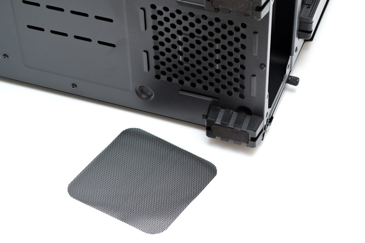

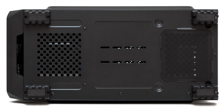

На дне корпуса есть вентиляционная решетка в передней части, расположенная в районе крепления жестких дисков. Посередине сделаны сдвоенные продолговатые отверстия. Наиболее вероятное их назначение, это крепления для упора блока питания, однако в данной модели оно не реализовано. В задней части находится вентиляционная решетка блока питания, закрытая металлическим фильтром.
![LogicPower 7777](/case/logicpower-7777/13-logicpower-7777.jpg)
Пластиковые ножки с резиновыми демпферами имеют высоту в 17 мм и достаточно устойчиво удерживают шасси от скольжения. Пылевой фильтр снимается с некоторым затруднением, поскольку удерживающие его крепления находятся со всех сторон и корпус нужно наклонить на бок, чтобы добраться до фильтра.
