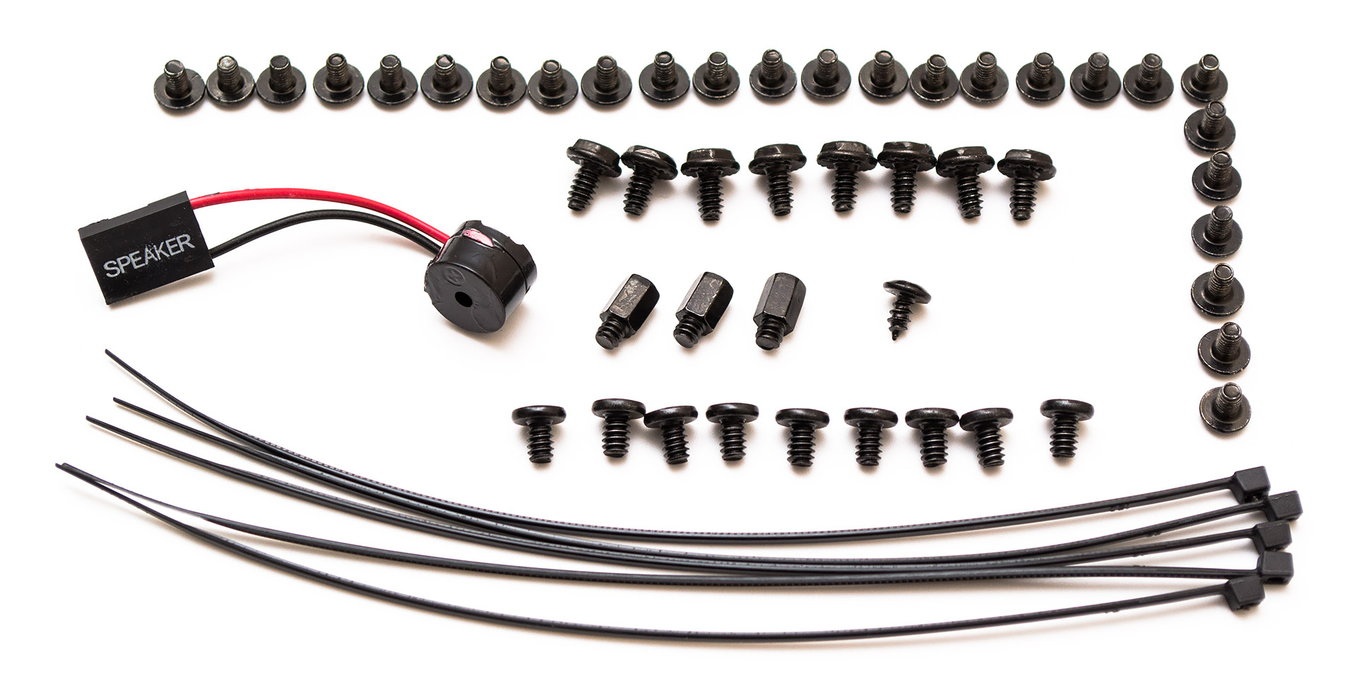

В комплекте поставки нет инструкции (ее можно скачать с официального сайта, используя QR код с упаковки для быстрого доступа). Из деталей тут есть:
  • 26 маленьких винтиков для материнской платы и 2,5″ накопителей;
  • восемь корпусных винтов для БП и видеокарты;
  • диагностический динамик;
  • три стойки материнской платы;
  • один маленький шуруп;
  • девять винтов для жесткого диска;
  • пять одноразовых пластиковых кабельных стяжек.

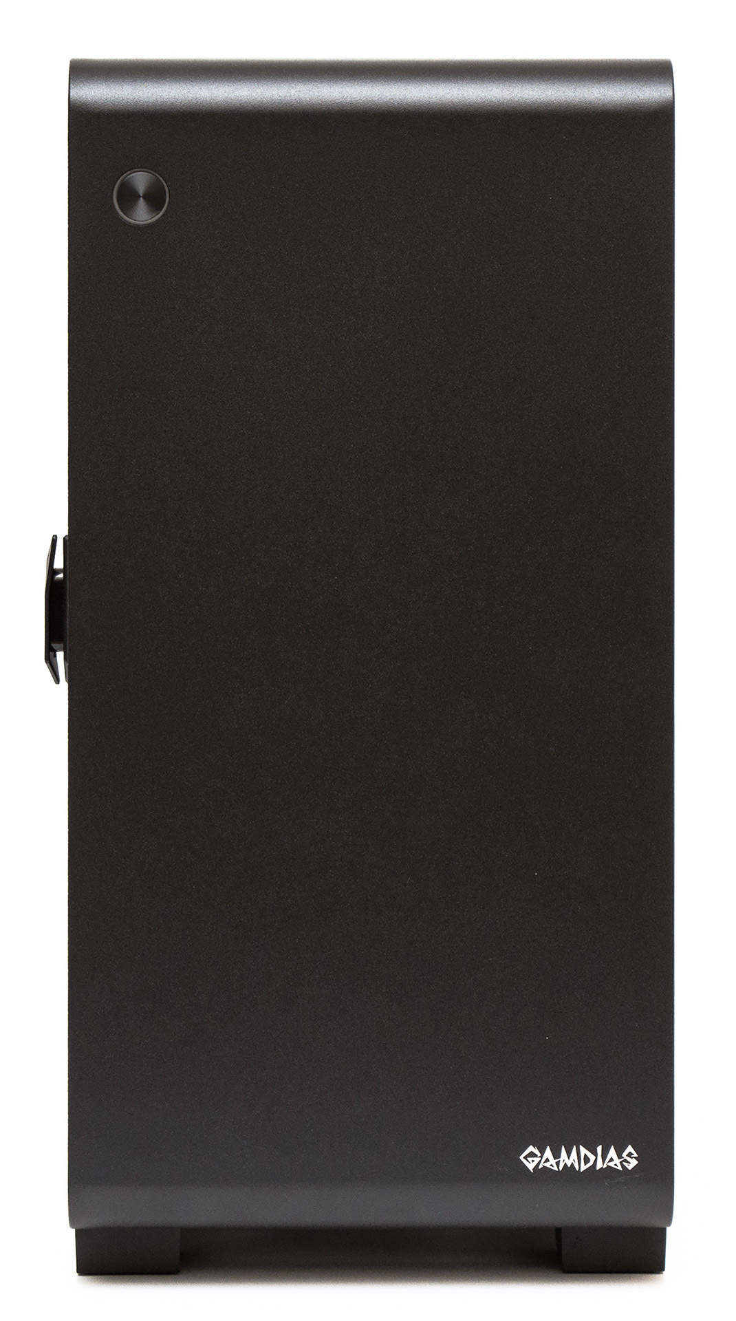

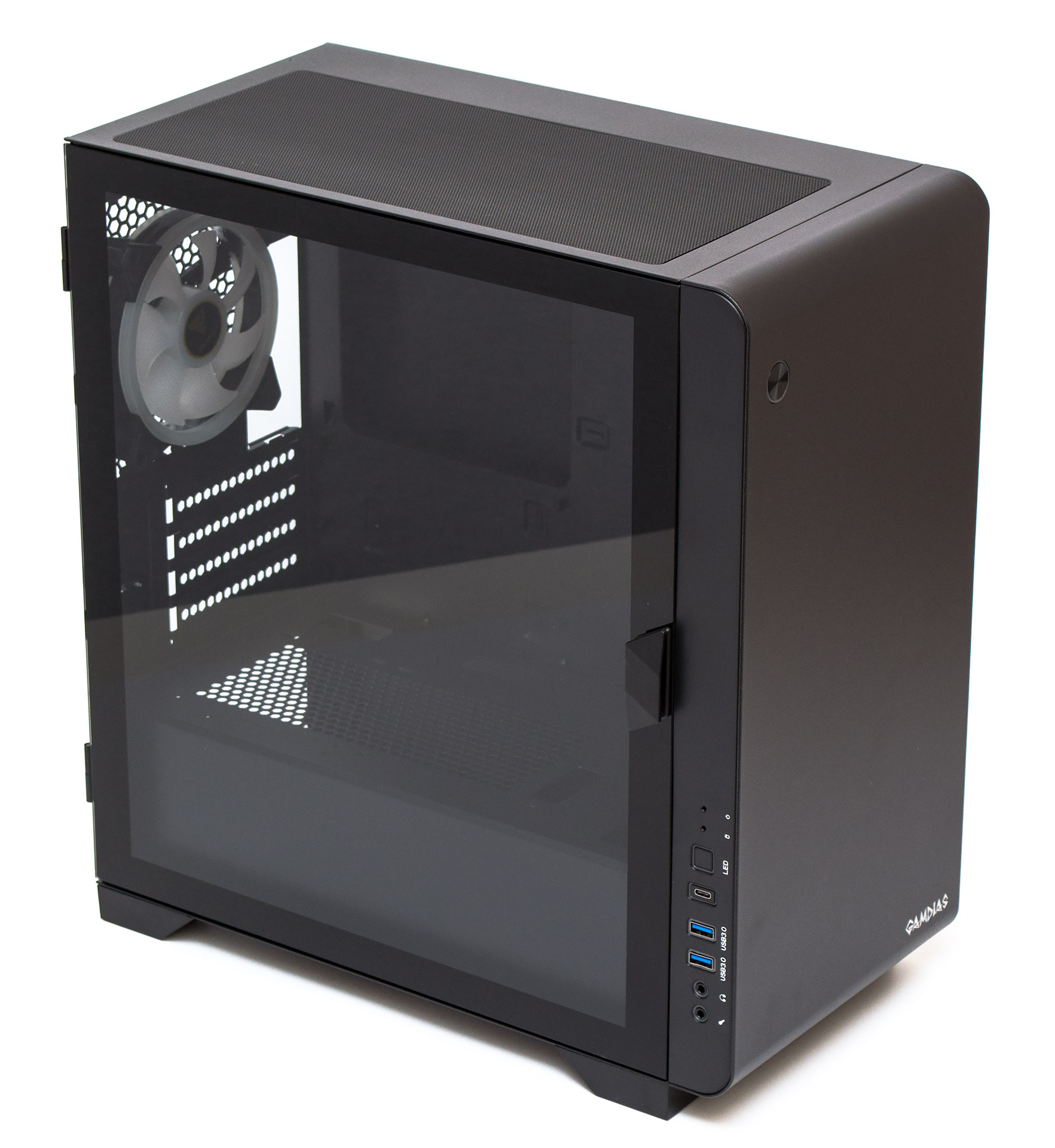

Дизайн у Gamdias Mars M2 сдержанный и вполне симпатичный. Передняя панель сплошная, металлическая, со скругленной верхней и нижней гранью. В её левой верхней части есть круглая кнопка запуска системы, окруженная по периметру кольцом ARGB-подсветки. Логотип производителя нанесен справа внизу.

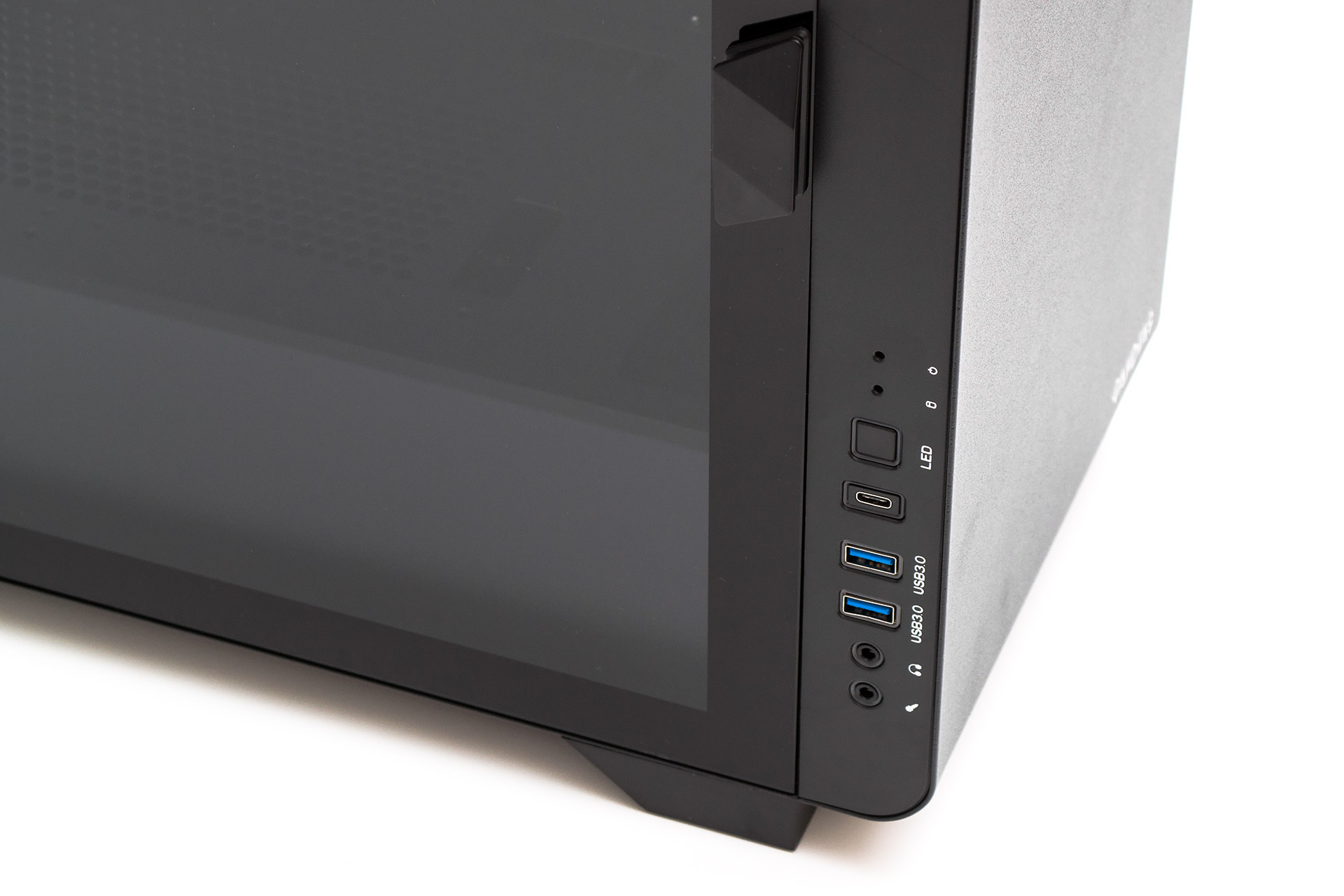

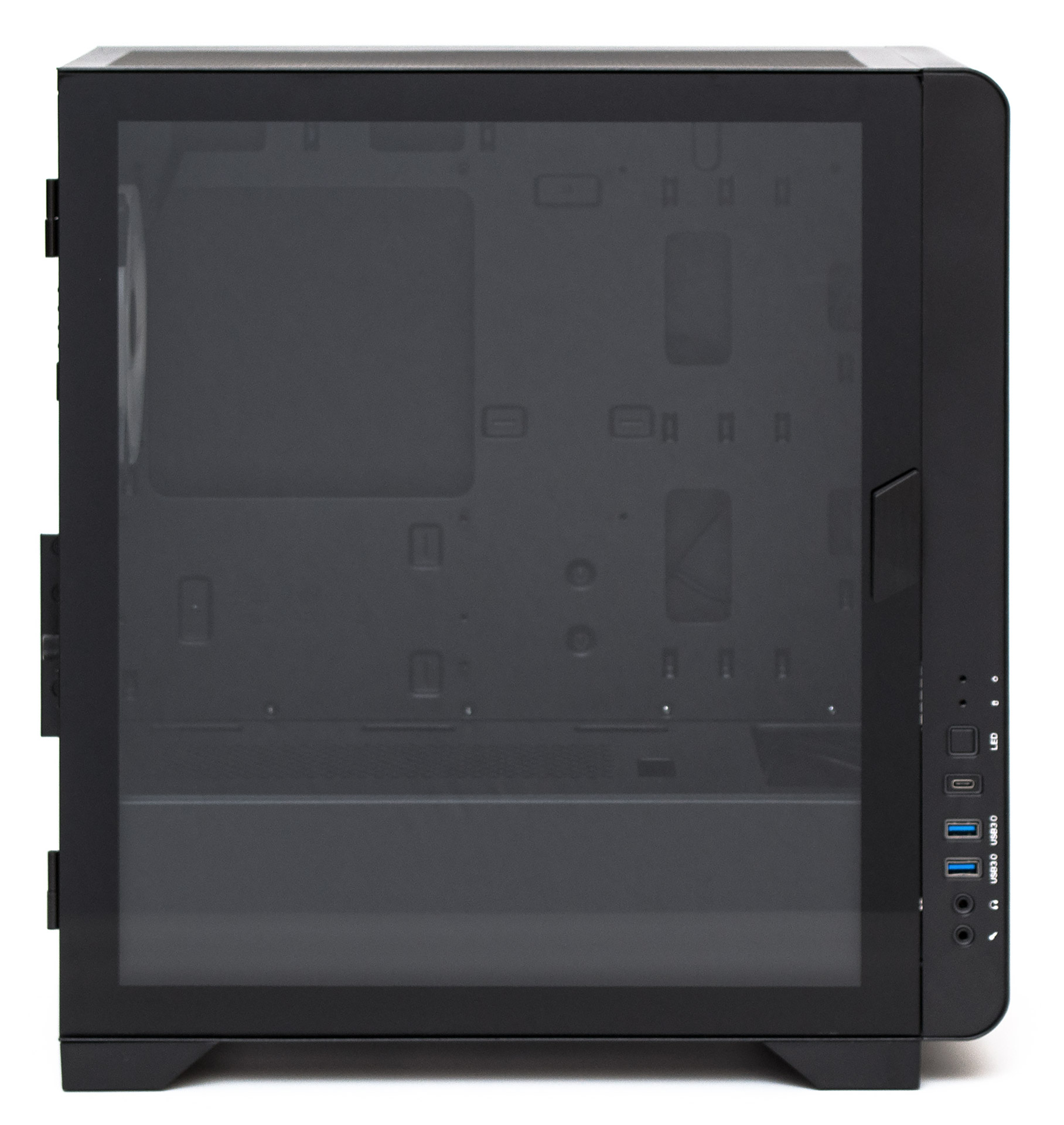

Внешние порты расположены в нижней части, на левой грани передней панели. Если смотреть сверху вниз, здесь есть: точечные индикаторы питания системы и активности накопителей, квадратная кнопка переключения подсветки, порт USB 3.1 Type-C, два разъема USB 3.0, два 3,5-мм выхода для наушников и микрофона.

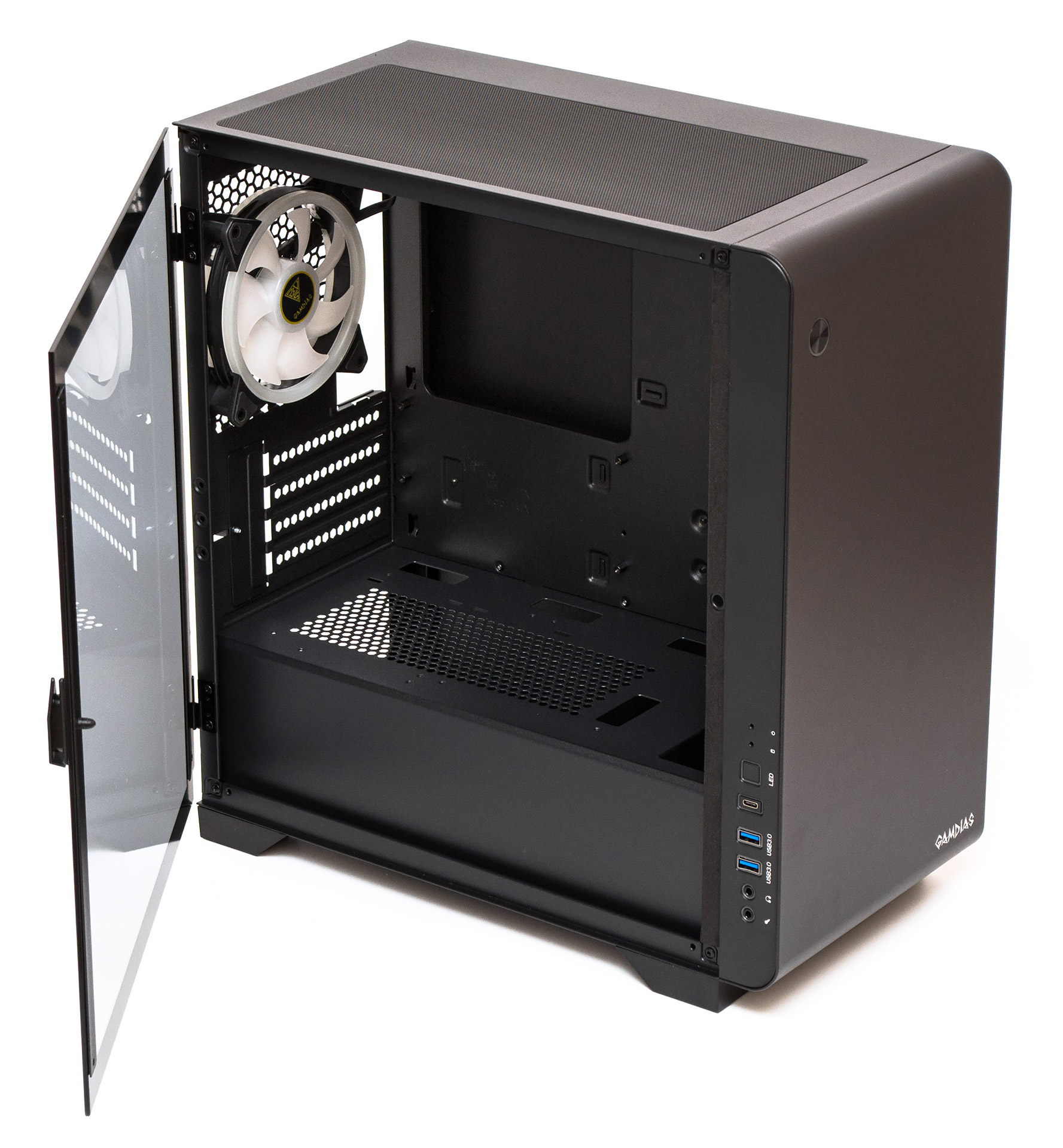

Левая боковая панель полностью изготовлена из достаточно прозрачного закаленного стекла. Она подвешена на двух металлических петлях, скрытых за задней гранью корпуса.
Gamdias Mars M2
Дверца открывается в левую сторону, если потянуть за пластиковую ручку посередине спереди. Удерживается она при помощи центрирующего штыря и двух магнитов, скрытых под мягкой прокладкой в передней грани шасси. Снять боковую панель можно по направлению вверх, если распахнуть ее больше чем на 90 градусов.

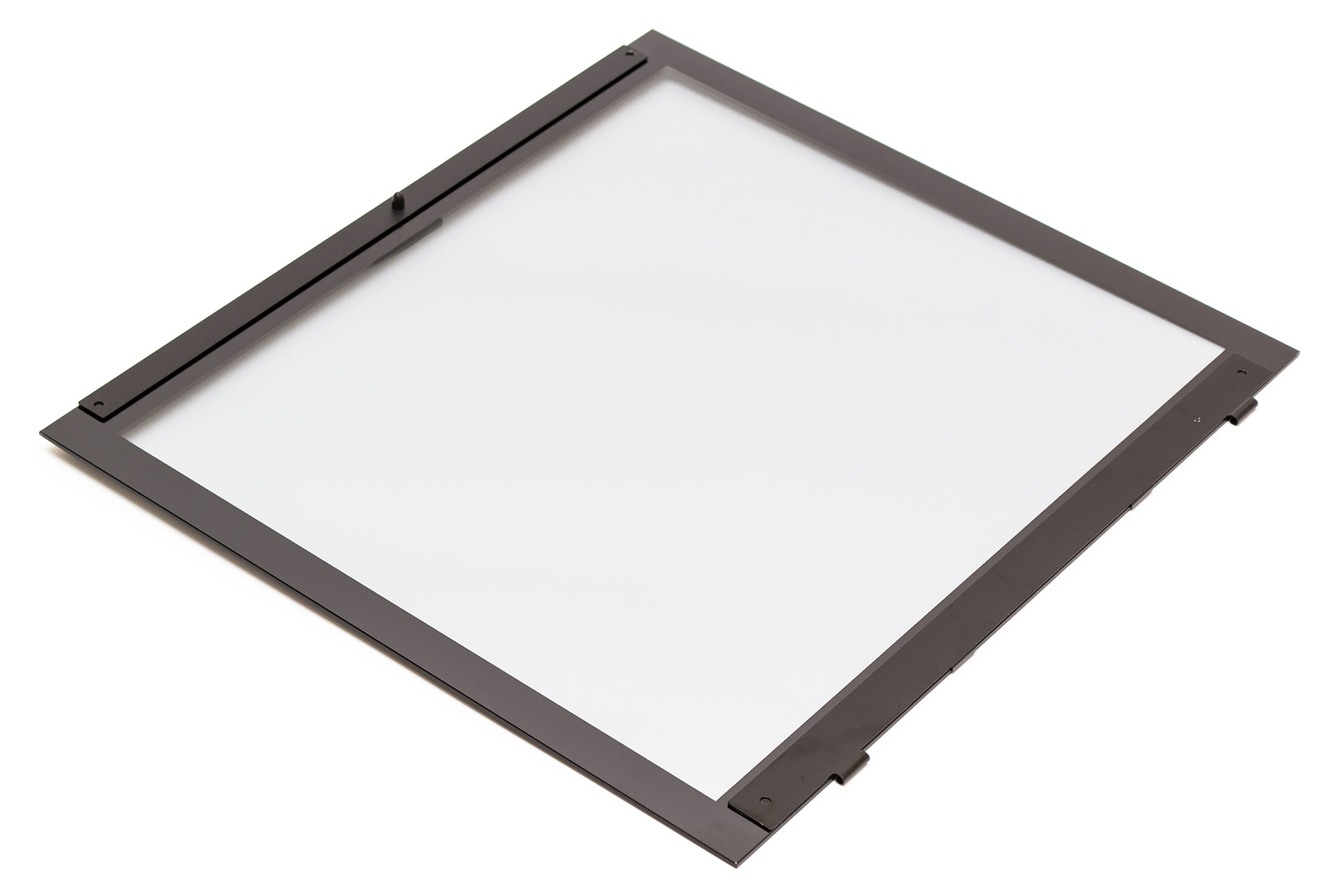

Закаленное стекло имеет толщину 3 мм. По периметру есть черная полоса, а спереди и сзади грани приклеены крепежные металлические планки.

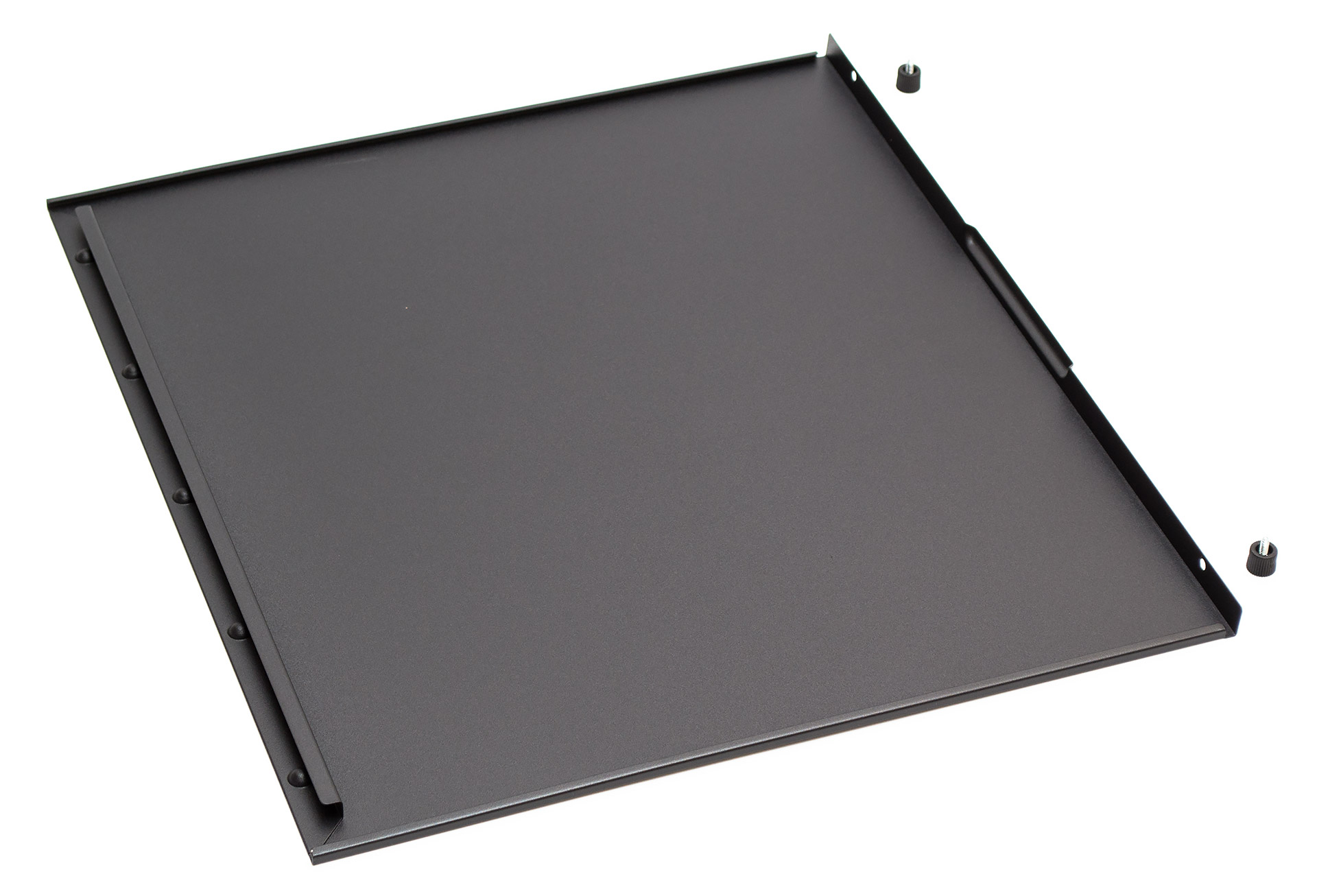

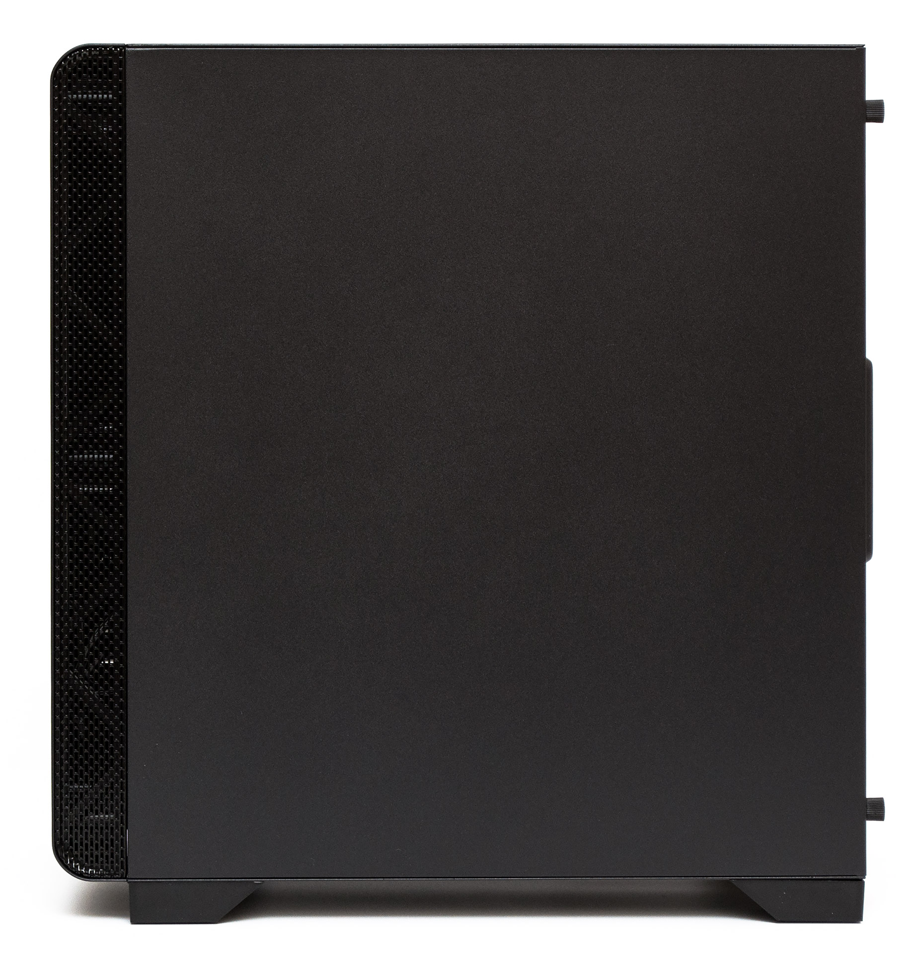

Правая боковая панель металлическая и сплошная, со штампованной ручкой сзади для упрощения демонтажа. Держится на двух винтах с пластиковой накатанной головкой. По всей площади боковой грани передней панели с этой стороны есть вентиляционная решетка с отверстиями в виде кирпичиков.
Gamdias Mars M2
Изнутри правая дверца оснащена отличными П-образными ребрами жесткости.

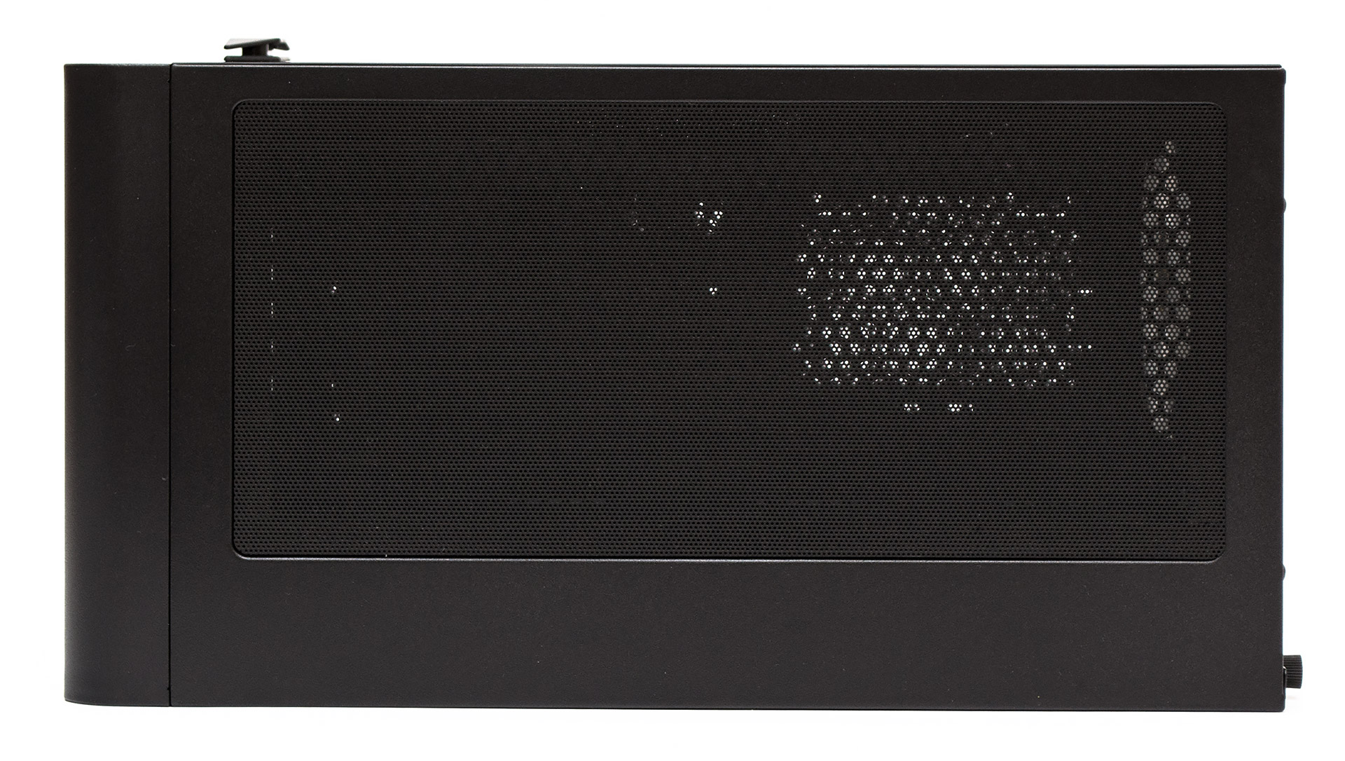

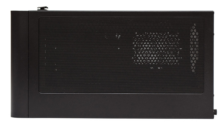

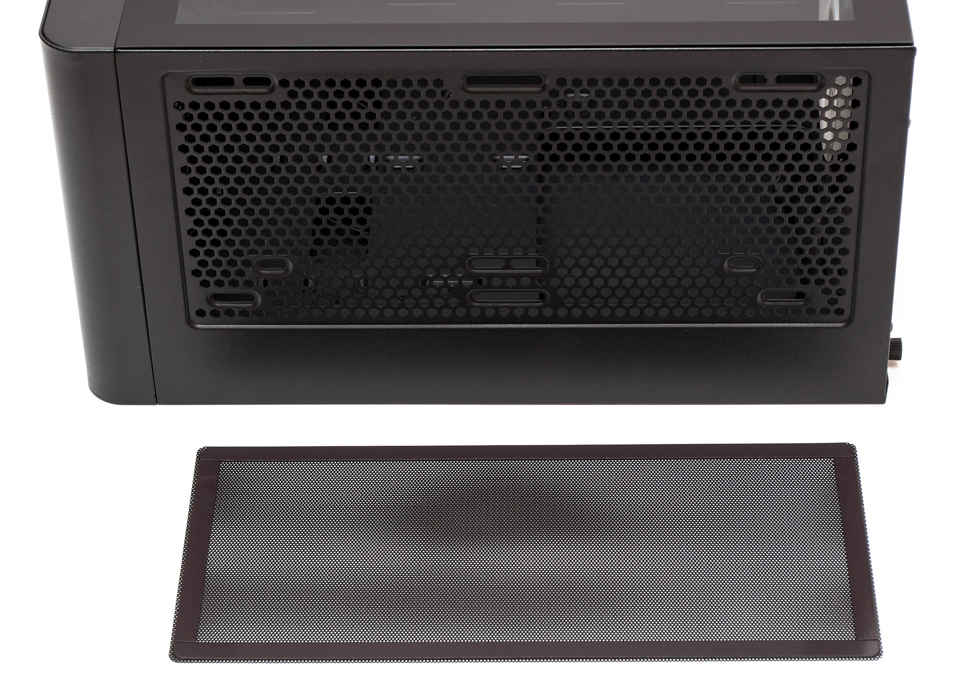

Верхняя панель почти полностью прозрачна для воздуха, поскольку большая её часть занята сотовой решеткой, прикрытой магнитным фильтром в виде металлической сеточки.
Gamdias Mars M2
В продолговатые, смещенные в левую сторону посадочные отверстия можно закрепить два 120- или 140-мм вентилятора.

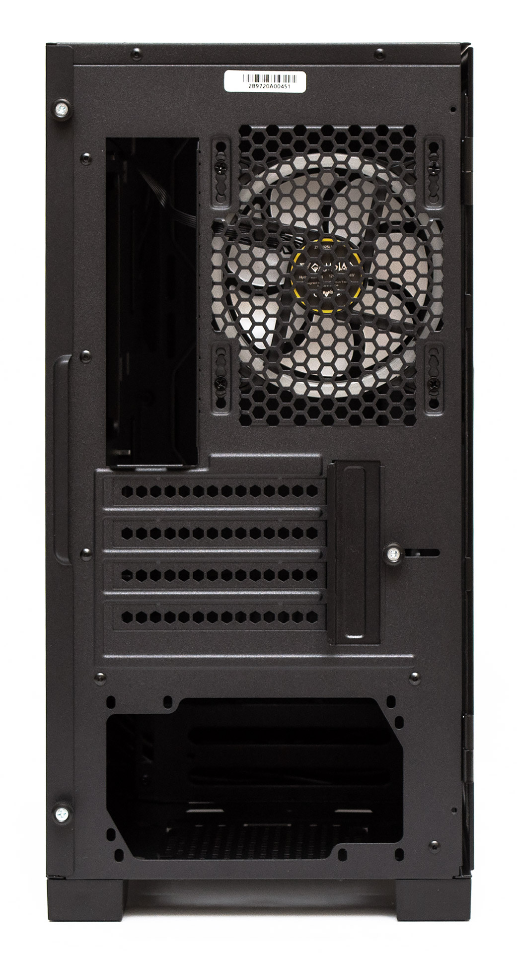

Задняя панель оформлена стандартно. На вентиляционную решетку можно закрепить 120-мм вентилятор в одну из пяти доступных по высоте позиций. Четыре слота расширения закрыты одноразовыми вентилируемыми заглушками, а декоративное отверстие справа от них прикрыто сдвижной вертикальной планкой, которая держится на одном винте с пластиковой накатанной головкой. Посадочные отверстия расположенного снизу блока питания позволяют ориентировать его как вентилятором вниз, так и вверх.

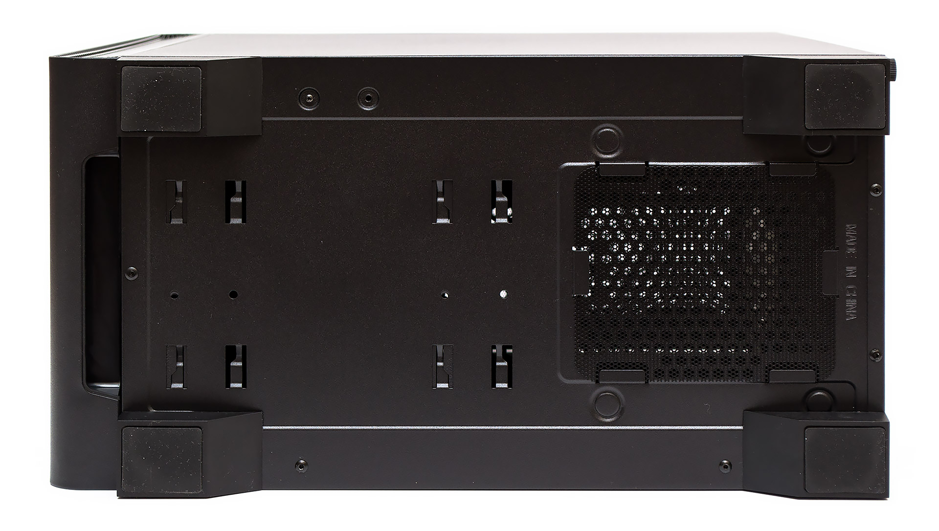

На нижней панели есть четыре крупные пластиковые ножки, простой сеточный пылевой фильтр блока питания и вырез для демонтажа передней панели.
Gamdias Mars M2

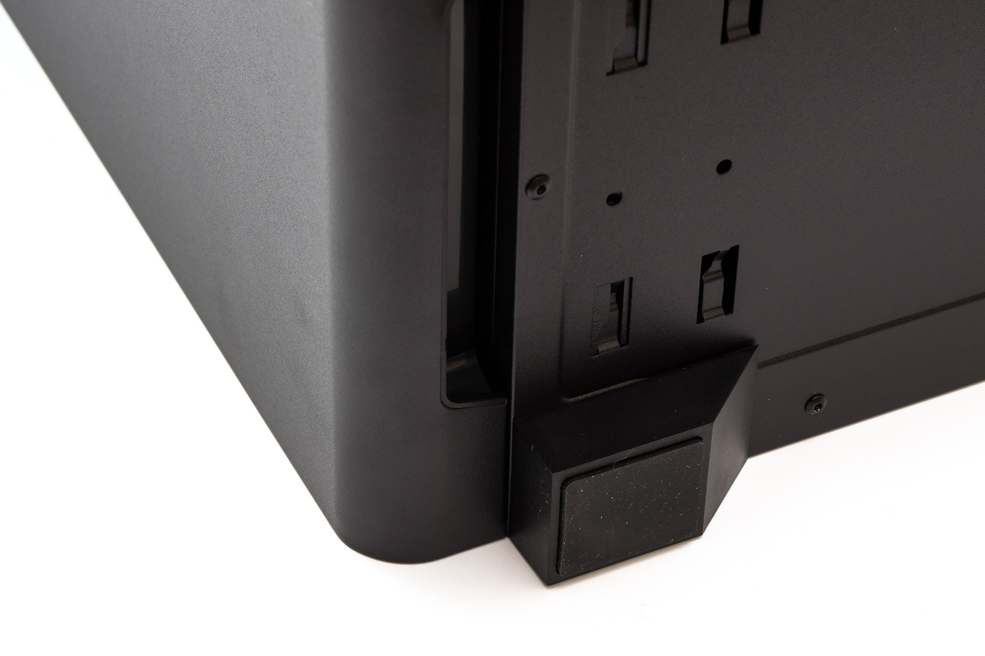

Высота ножек составляет 22 мм. Снизу на них наклеены резиновые демпферы.
