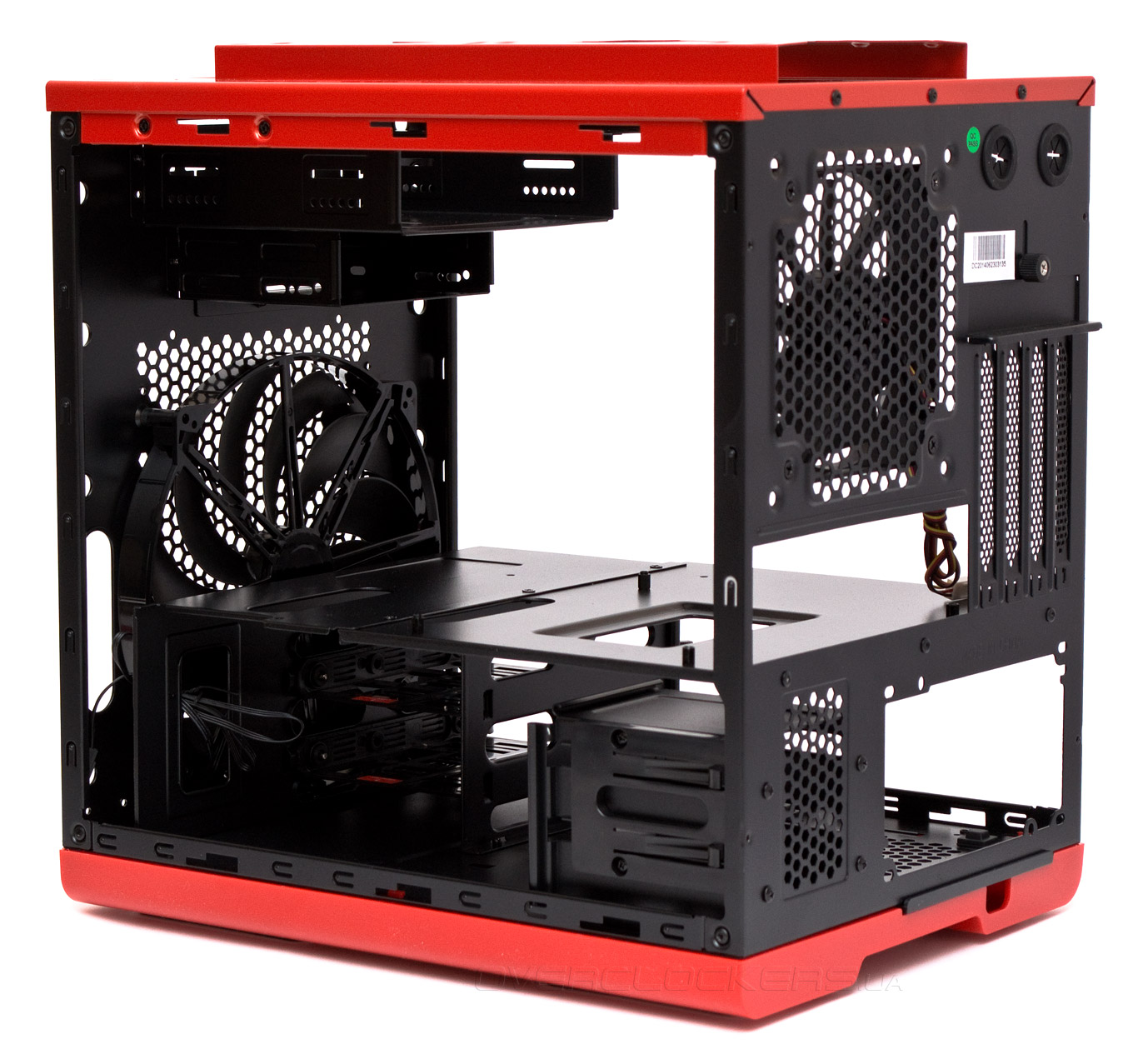

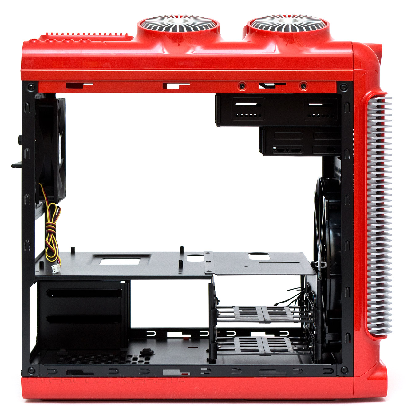

Перейдем к изучению внутренностей Steam Castle. Внутреннее устройство
Deepcool Steam Castle поддерживает установку в горизонтальном положении материнских плат формата MicroATX и Mini-ITX. Допустимая высота процессорного кулера, если устанавливать его предварительно смонтированным на плату, составляет 175 мм. Если монтировать потом, можно пристроить и башню до 190 мм включительно, но при этом возникнут определенные сложности. Полная допустимая длина видеокарты ограничивается 320 мм (при установленном переднем вентиляторе). Но, если не снять верхние корзины, то невозможно будет подключить дополнительное питание сбоку к любой плате расширения, которая длиннее чем 255 мм. Ограничение по длине для блока питания находится в пределах 160–170 мм, в зависимости от расположения проводов на конкретной модели.

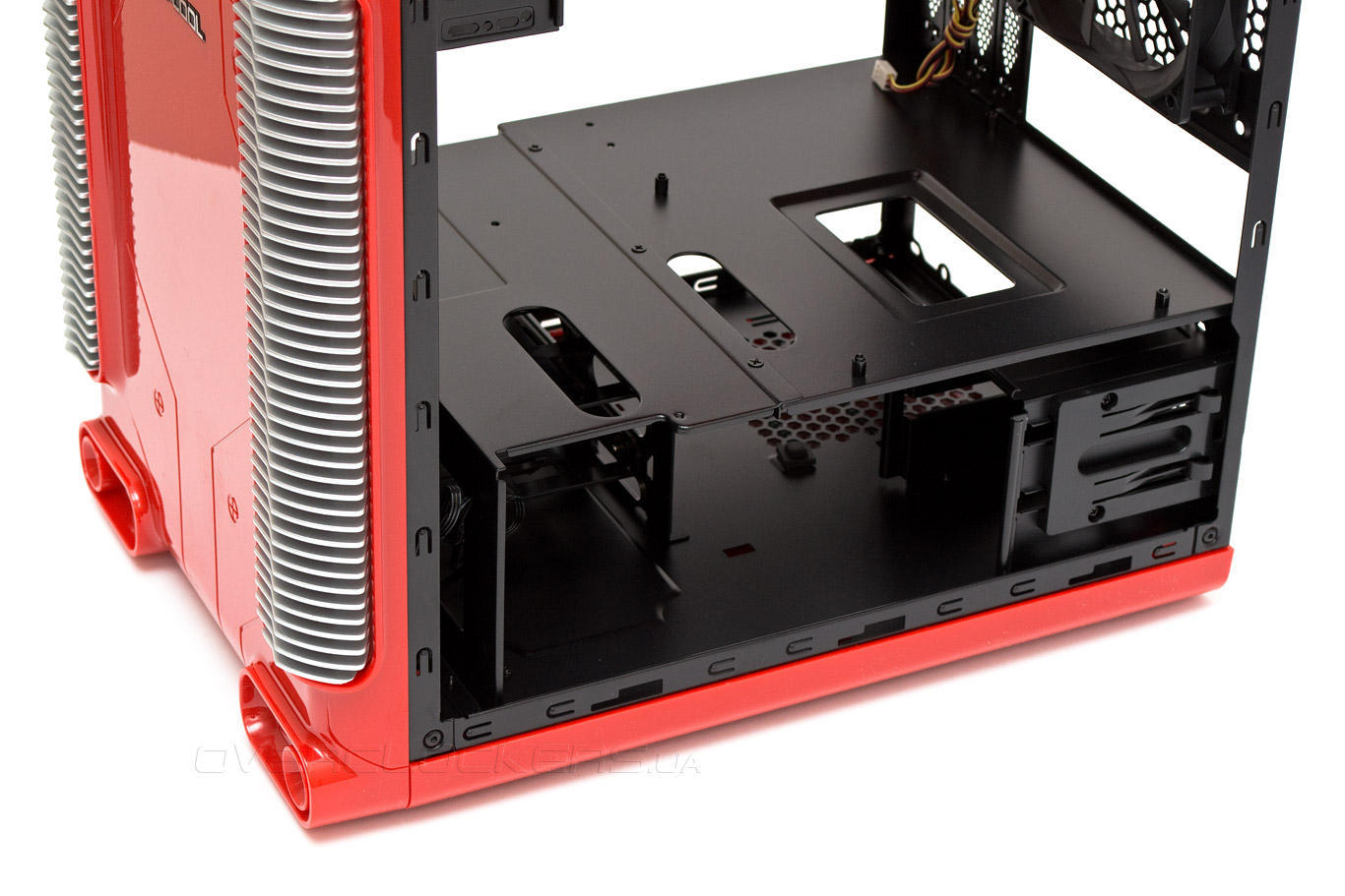

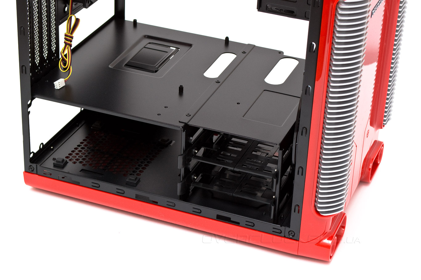

Крупный горизонтальный поддон разделяет корпус внутри на две зоны. В нижней находится блок питания и посадочные места для накопителей, в верхней — все остальные компоненты системы.

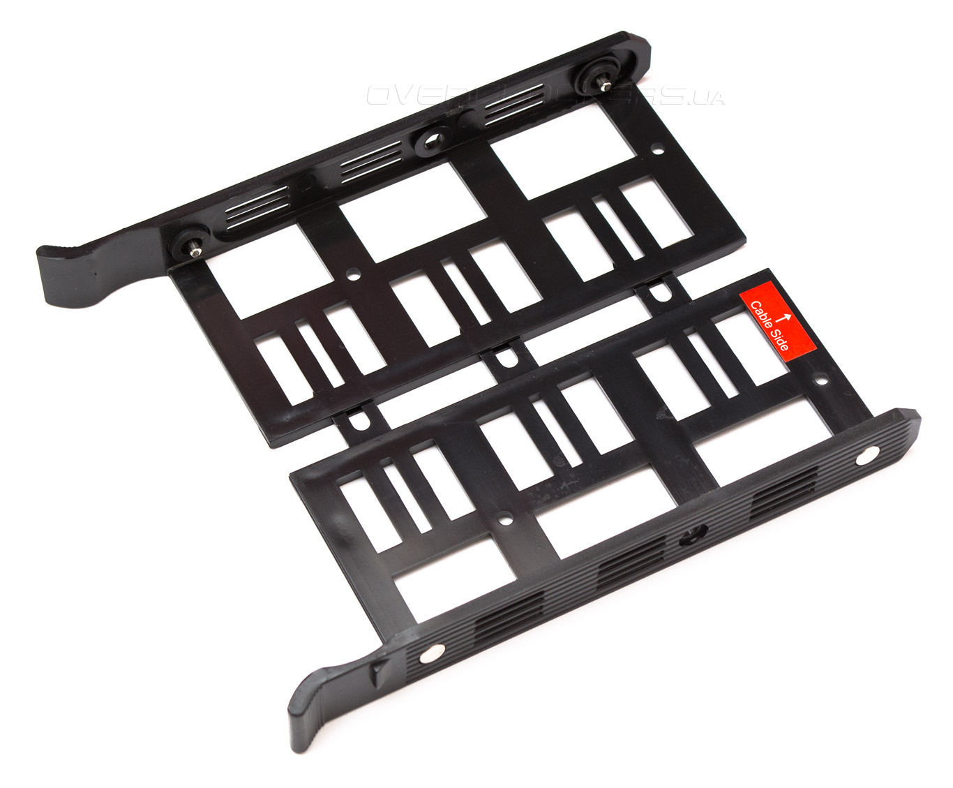

Раздвижная каретка со встроенными резиновыми демпферами может принять как 3,5″ диски (просто вставляются и защелкиваются), так и 2,5″ накопители (потребуется отвертка, чтобы их прикрутить). Всего в корпус можно установить две такие салазки.

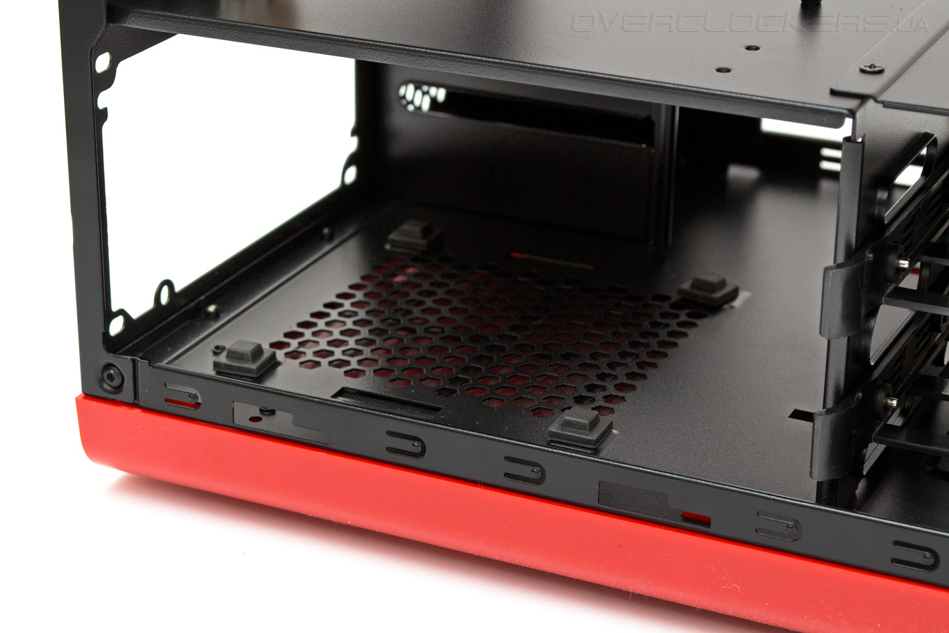

Ниша для установки блока питания расположена не очень удачно, здесь мало места для проводов. Оптимальная длина блока питания — 160 мм, поскольку до стенки ниши останется еще 40 мм, что позволит изогнуть все кабеля под нужным углом. 180-мм блок не помещается, проверено на практике. На нижней панели видим приклеенные демпферы, частично устраняющие проблему вибрации БП на высоких оборотах встроенного вентилятора.
С правой стороны поддона материнской платы, в нижней части, есть еще одна корзина, рассчитанная на два 2,5″ накопителя. Сам поддон частично разборной. С него снимается передняя часть вместе со стойкой 3,5″ дисков. В таком случае можно установить только плату Mini-ITX формата, зато спереди высвобождается 145 мм пространства, куда можно поставить крупный радиатор СВО.

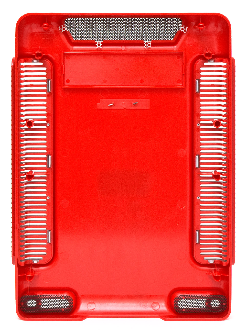

Обратная сторона пластмассовой фронтальной панели лишена особых изысков. Держится на восьми креплениях типа «тюльпан».

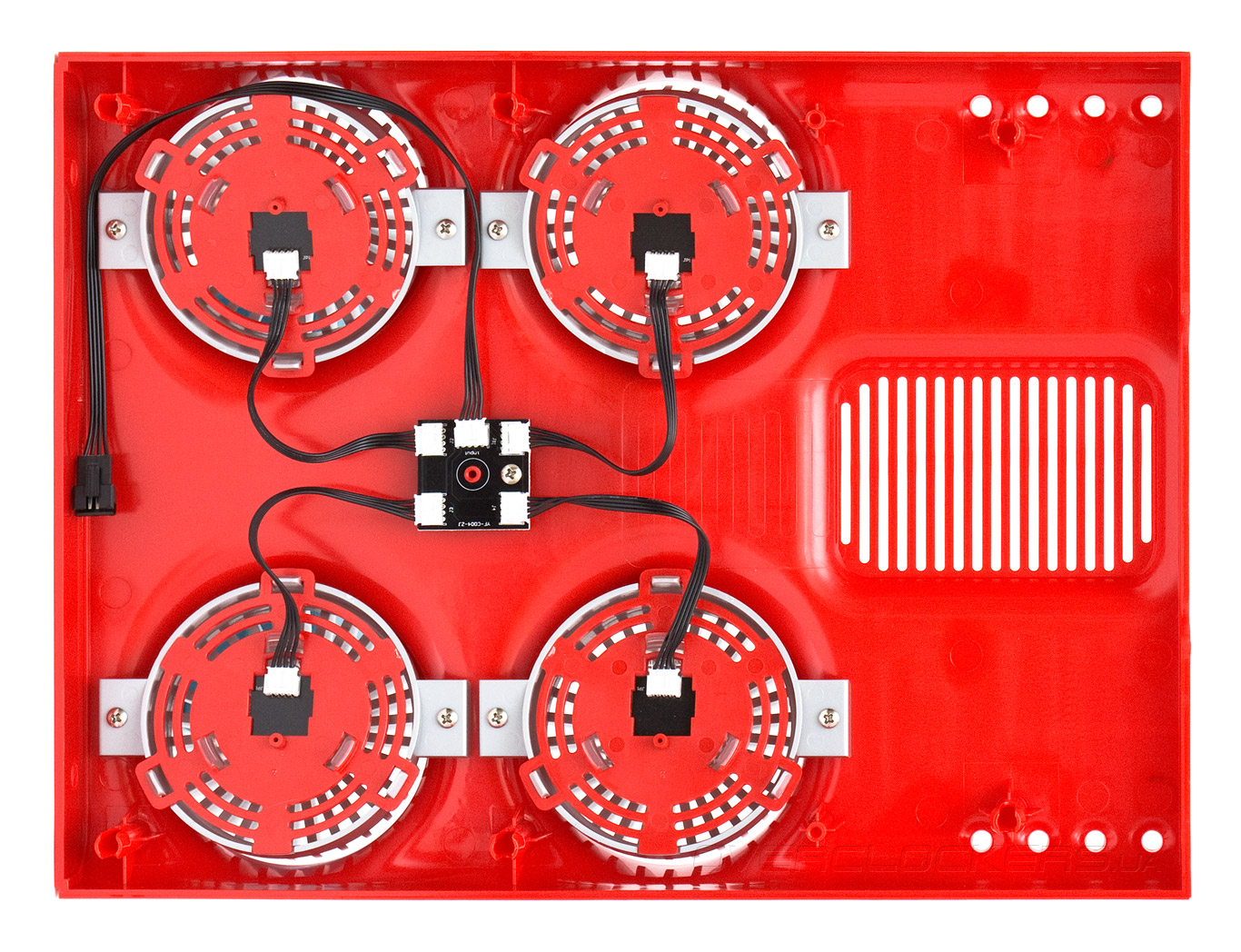

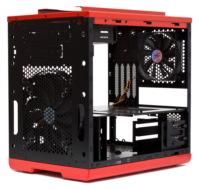

Если снять с корпуса верхнюю крышку, увидим посадочные места для двух 120- или 140-мм вентиляторов. Поскольку отверстия расположены рядом, то не возникнет никаких проблем и при установке 240-мм двухсекционных радиаторов СВО.
Под верхней панелью находится кабельная разводка от четырех RGB-светодиодов. Перед снятием этой крышки, не забудьте отсоединить провод питания подсветки от управляющего блока на правой дверце.
На задней панели предустановлен на вытяжку 120-мм вентилятор без маркировки. Его крыльчатка работает максимум на 900 об/мин при 42 дБ (А) шума и силе тока в 0,115 А. Старт происходит при подаче 5 В, скорость при этом составляет 500 об/мин, уровень шума 35 дБ (А). В качестве подшипника используется втулка скольжения. Двигатель издает постоянный треск, который к счастью, почти не слышно снаружи корпуса. Треск довольно тихий до 7 В и 600 об/мин, но затем стремительно нарастает. Длина разноцветного шнура без оплетки составляет 450 мм, подключение к питанию — трехконтактное.

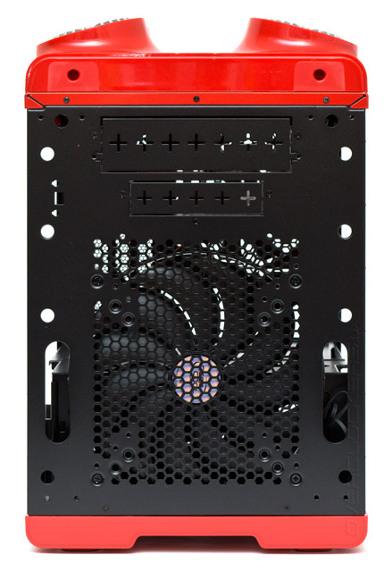

Передний вентилятор тоже лишен маркировки. Он относится к типоразмеру 200х200х20 мм, расстояние между посадочными отверстиями, расположенным в форме квадрата, составляет 154 мм, если считать по периметру. Крыльчатка стартует при 6 В, 500 об/мин и 39 дБ (А). При этом сразу возникает посторонний шум, слышный вблизи от вентилятора. На максимальной скорости в 750 об/мин, вентилятор имеет силу тока 0,173 А, издавая шум на уровне 48 дБ (А), который похож на басистый рокот. В качестве подшипника используется обычная втулка скольжения. Длина черного спаянного шнура с трехконтактным подключением к питанию составляет 500 мм.
Корзины, расположенные над вентилятором можно, а иногда и нужно демонтировать. В 3,5″ корзину есть возможность закрепить винтами один 2,5″ накопитель.
