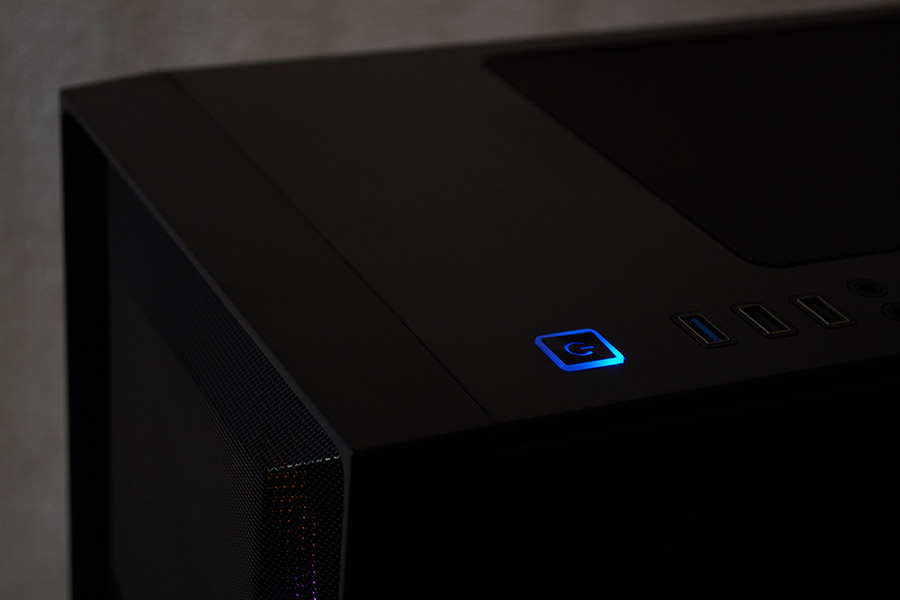

Внешние порты встроены вдоль правой грани верхней панели. По порядку тут есть квадратная кнопка включения (с интегрированными индикаторами питания и активности накопителей), один порт USB 3.0, два порта USB 2.0, два 3,5-мм разъема для наушников и микрофона, расположенных в ряд и мелкая клавиша перезагрузки.

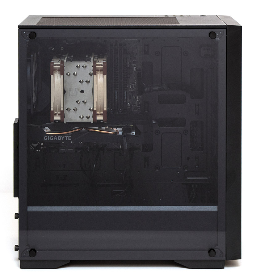

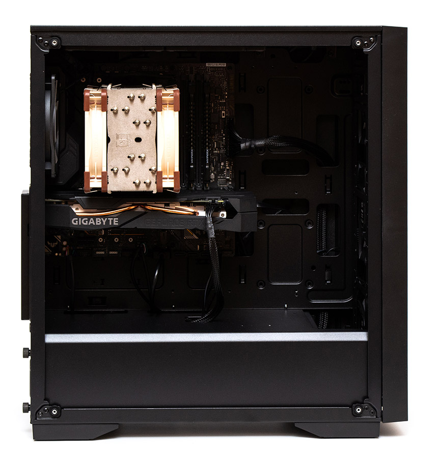

Левая боковая панель полностью выполнена из закаленного стекла, в духе современной моды. Она держится на четырех винтах с накатанной головкой, вкрученных по углам.
Deepcool Matrexx 50 Mesh 4FS
Винты имеют резиновые прокладки между металлом и стеклом, как под шляпками, так и вокруг посадочного места. Потому за сохранность отверстий в панели можно не переживать.
Закаленное стекло обладает толщиной в 4 мм и слабо тонировано.

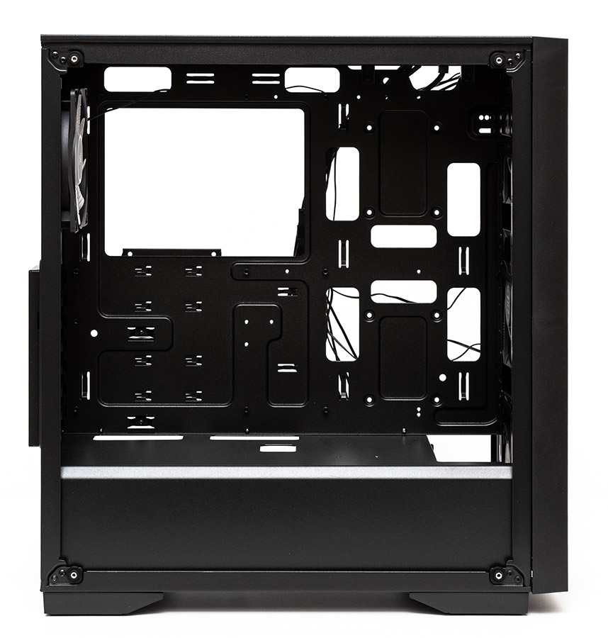

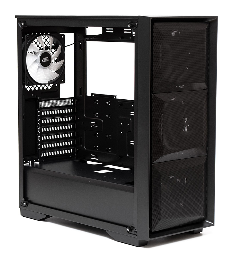

Корпус Deepcool Matrexx 50 Mesh 4FS поддерживает установку в вертикальном положении материнских плат формата E-ATX (с полноценной длиной в 330 мм), ATX, MicroATX и Mini-ITX. Максимальная высота процессорного кулера ограничена 160 мм. Допустимая длина плат расширения во всех слотах может достигать 395 мм, но лучше не превышать 370 мм для удобства установки. Допустимая длина блока питания составляет 170 мм в случае, если корзина накопителей смещена максимально назад.

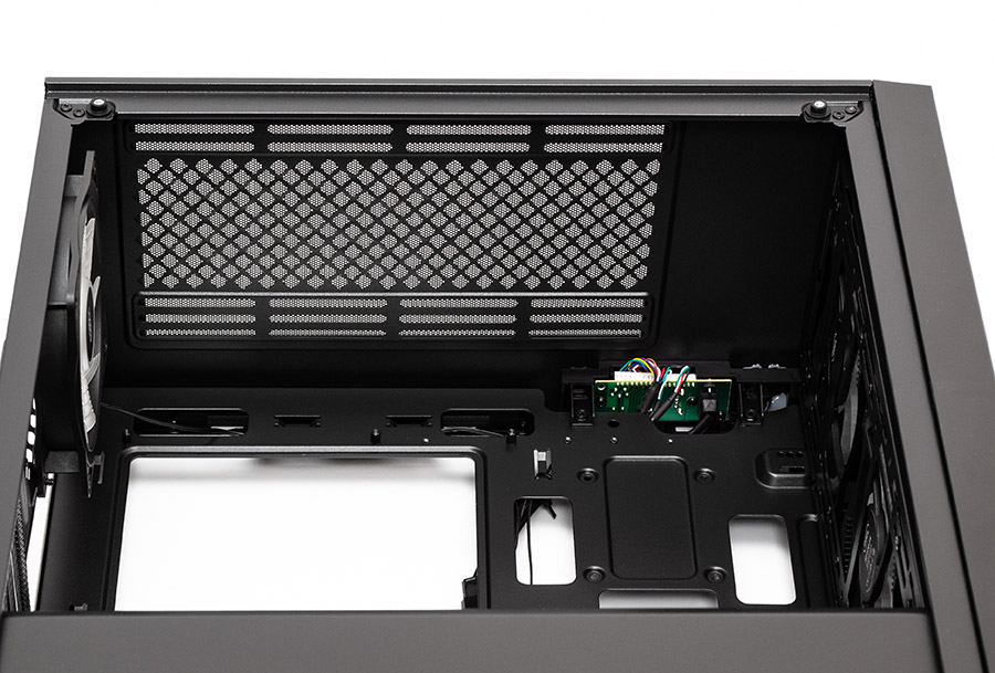

Запас пространства под верхней панелью до кромки материнской платы равен 40 мм. Сюда можно поставить два 120-мм или 140-мм вентилятора, либо радиаторы СЖО формата 240 мм, за счет смещения посадочных отверстий в сторону левой панели.

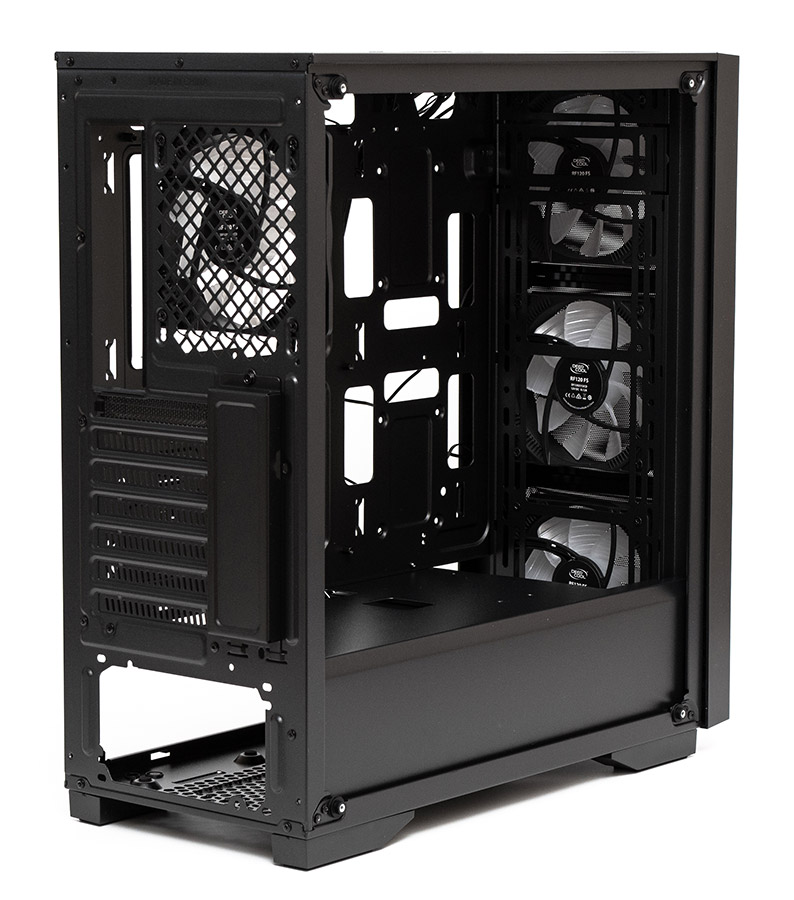

На задней панели предустановлен на вытяжку 120-мм вентилятор с фиксированной тремя цветами подсветкой. Все семь слотов расширения крепятся обычными винтами.

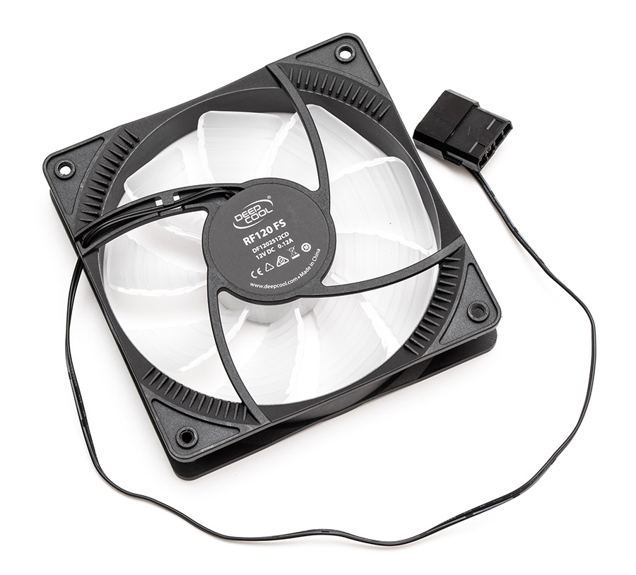

Предустановленный тут вентилятор имеет маркировку RF120 FS (DF1202512CD). Крыльчатка состоит из девяти полупрозрачных лопастей, тип подшипника неизвестен. Скорость вращения вряд ли превышает 1000-1200 об/мин. Питается устройство от сквозного разъема Molex через провод без оплетки длиной в 380 мм. Светодиоды подсветки встроены вокруг двигателя по периметру.

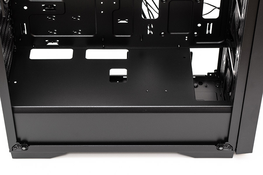

Кожух блока питания в нижней части корпуса снабжен тремя довольно большими отверстиями для протяжки проводов. Вырез возле передней панели предполагает установку туда систем СВО в сборе с вентиляторами, поскольку его длина равна 60 мм.

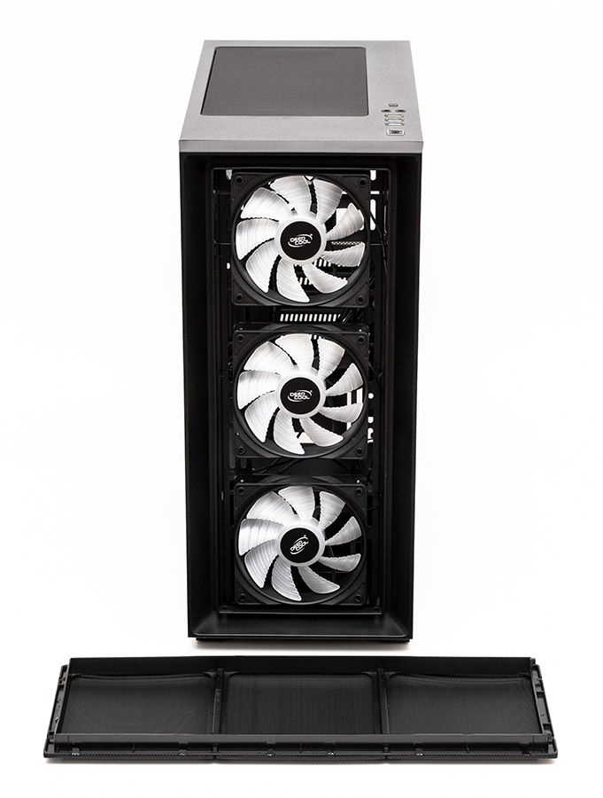

На переднюю панель можно повесить три 120-мм или 140-мм вентилятора, с внешней или внутренней стороны. Продолговатые посадочные отверстия позволяют точно настроить высоту их расположения. Кроме того, фронт не имеет лишних препятствий для движения воздуха.

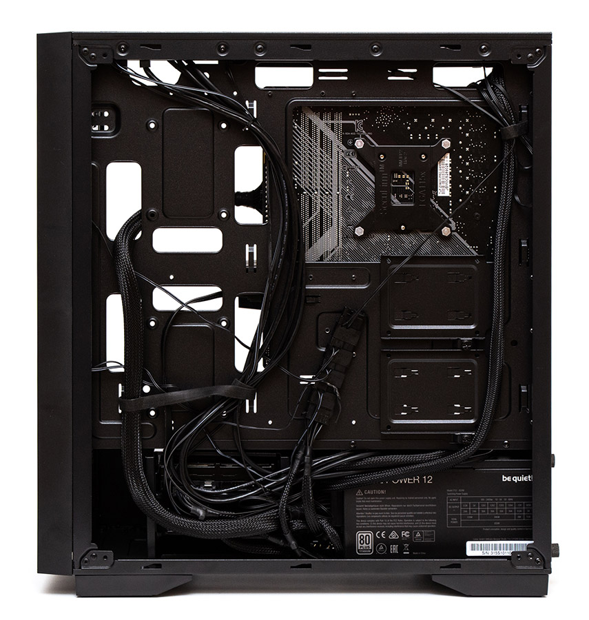

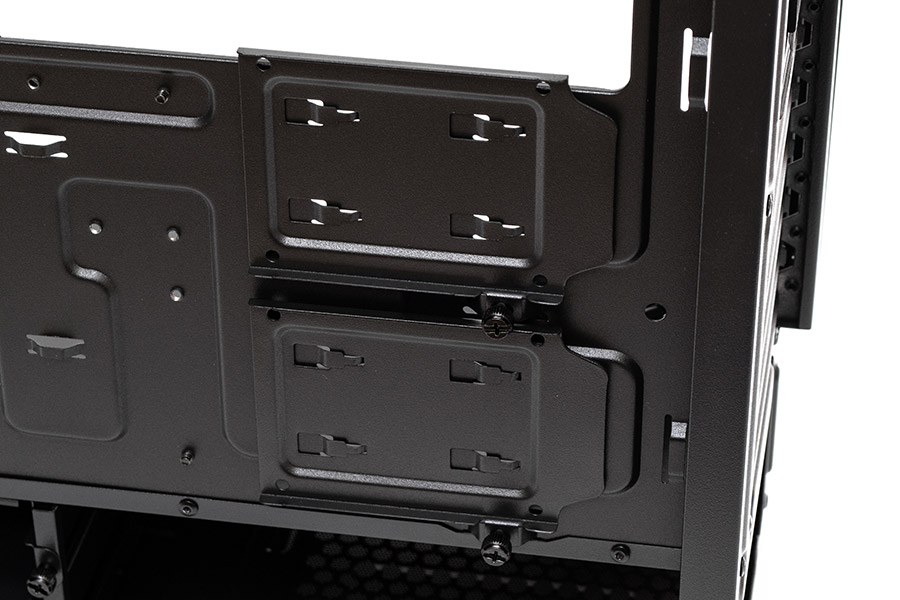

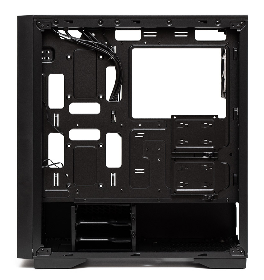

Запас пространства для укладки проводов от поддона материнской платы до боковой панели составляет 24 мм. Для усилительной пластины процессорного кулера есть большой прямоугольный вырез. Для протяжки кабелей есть сразу девять отверстий, а для кабельных стяжек найдется еще 12 проушин. В передней части поддона можно закрепить винтами два 2,5″ накопителя.

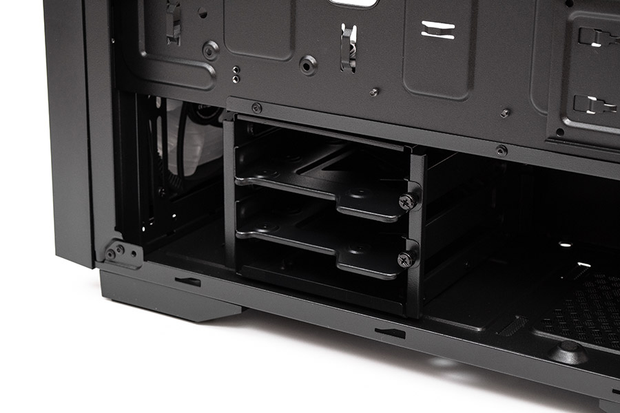

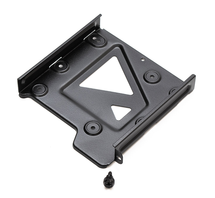

Для еще двух 2,5″ дисков есть отдельные корзины внизу справа, которые держатся на одном винте с накатанной головкой каждая. Накопители тоже придется привинчивать к лоткам, после их демонтажа.
Корзина для двух 3,5″ или 2,5″ дисков держится на четырех винтах со стороны нижней панели. Её можно открутить и сдвинуть вперед или назад в пределах 20 мм, но нельзя извлечь. Она банально не проходит по габаритам через боковое ребро жесткости. Запас пространства перед корзиной варьируется от 48 до 65 мм в зависимости от положения. Два лотка держатся в ней при помощи одиночных винтов с накатанной головкой.
Лотки металлические, без демпферов вибрации. В каждый из них при помощи винтов можно закрепить по одному 2,5″ или 3,5″ накопителю.

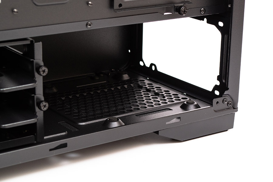

Для блока питания предусмотрены мягкие нашлепки снизу, приклеенные к выступающим ножкам. Если корзина сдвинута назад, общий запас места под БП не превышает 205 мм, а значит длина БП в идеале не должна быть больше 160 мм с учетом выворота проводов. Если корзина выдвинута вперед, место по длине увеличивается до 223 мм, что позволяет поставить БП до 180 мм длиной. В любом случае, перед установкой блока, корзину придется откручивать и смещать полностью к передней стенке, что, мягко говоря, неудобно.

Чтобы снять переднюю вентиляционную решетку, нужно просто потянуть её за верхнюю грань. Здесь мы получим доступ к передним вентиляторам, которых предустановлено целых три штуки. Они полностью аналогичны модели пропеллера, закрепленного сзади.

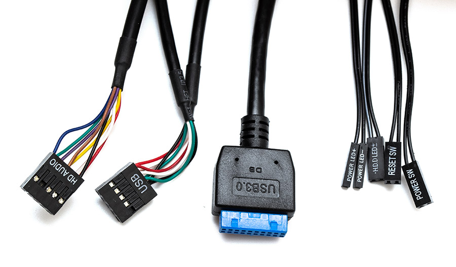

В набор кабелей от корпуса входит: разъем HD Audio, колодка USB 2.0, коннектор USB 3.0, четыре пары проводов от кнопок запуска и перезагрузки системы, индикатора питания и активности накопителей. Все провода почти полностью окрашены в черный цвет и имеют достаточную для подключения длину.

Сборку системы в корпусе Deepcool Matrexx 50 Mesh 4FS стоит начать с откручивания и смещения вперед корзины накопителей, чтобы получить возможность установить блок питания. Далее все собирается в обычном порядке. Провода без особых проблем распределяются за поддоном, хотя возле БП их нагромождение может быть более тесным и потребует более взвешенного подхода к укладке. В остальном шасси можно считать удобным для сборки и дальнейшего обслуживания.

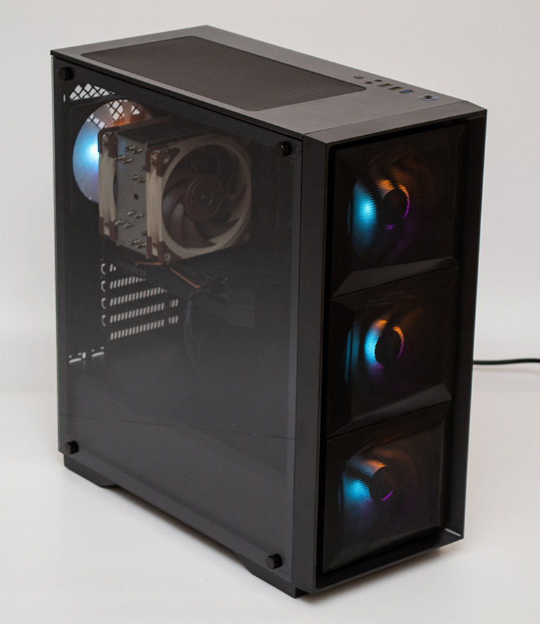

Компоненты системы хорошо видны через боковое стекло даже при отсутствии дополнительной подсветки.
Подсветка всех четырех вентиляторов является фиксированной и состоит из трех цветов — синего, фиолетового и оранжевого, каждый из которых занимает треть сектора окружности пропеллера. Передняя сетка и стекло скрадывают значительную часть яркости подсветки, потому она выглядит приглушенно и, в целом, даже неплохо.

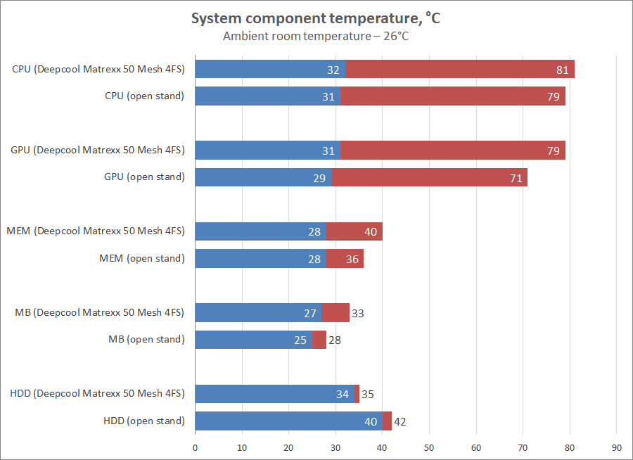

Тестовый стенд
Для тестирования эффективности охлаждения компонентов в корпусе Deepcool Matrexx 50 Mesh 4FS использовалась следующая конфигурация:
  • процессор: Intel Core i5-9600K (3,7@4,5 ГГц, 1,234 В);
  • кулер: Noctua HN-U12A, (2 x вентилятора по 2000 об/мин);
  • материнская плата: ASUS TUF Z390M-PRO GAMING (Intel Z390);
  • видеокарта: Gigabyte GeForce RTX 2060 Super WindForce OC 8G GV-N206SWF2OC-8GD (Nvidia GeForce RTX 2060);
  • память: HyperX Savage HX424C12SBK2/16 (2x4 ГБ, DDR4-2400, 12-13-13-35-2Т, 1,35 В);
  • твердотельный накопитель: Kingston KC2000 NVMe PCIe SSD SKC2000M8/500G (500 ГБ, PCI Express 3.0 x4, NVMe 1.3);
  • жесткий диск: Western Digital WD2000JS-00MHB0 (200 ГБ, SATA 3Gb/s, 7200 об/мин);
  • блок питания: be quiet! Dark Power 12 850W (850 Вт);
  • дополнительные вентиляторы: 2 x 120 мм — Fractal Design Dynamic X2 GP-12, 1200 об/мин;
  • термоинтерфейс: Noctua NT-H1.
Методика тестирования
Тепловая нагрузка на процессор и видеокарту создавалась с помощью стресс-теста CPUID powerMAX версии 1.00.1 с использованием AVX инструкций в течении 10 минут. Нагрузка на жесткий диск производилась программой Crystal Disk Mark 6.0.2 х64. В конце цикла тестирования система работала 10 минут в холостом режиме для определения минимальных тепловых показателей. Температура окружающей среды равнялась 26 градусам Цельсия. Скорости вентиляторов процессорного кулера и видеокарты зафиксированы на максимальных оборотах. Пиковое энергопотребление системы составило 369 ватт. Тестирование проводилось в единственном режиме прямого сравнения с открытым стендом. Cверху в ориентации на вытяжку было установлено два дополнительных 120 мм вентилятора.
Результаты тестирования
Результаты теста показывают неравномерность в охлаждении разных компонентов системы в данном корпуса. Так жесткий диск проветривается лучше на целых семь градусов, но это закономерно, в сравнении с открытым стендом без обдува. Процессор греется всего на два градуса больше, что тоже находится в пределах норма. Сенсоры материнской платы и памяти фиксируют разницу в 4-5 градусов, что нормально, хотя и указывает на препятствия для воздушного потока. Наихудший результат показала видеокарта, проиграв открытому стенду сразу 8 градусов по нагреву. Именно из-за неё общую схему охлаждения в корпусе Deepcool Matrexx 50 Mesh 4FS можно оценить как среднюю, даже несмотря на полную комплектацию вентиляторами.
Выводы
Подведем итоги знакомства с корпусом Deepcool Matrexx 50 Mesh 4FS. Он производит впечатление «среднего» по всем параметрам шасси. Это касается и размера, и вместимости, и качества охлаждения, и даже стоимости. Из особенностей здесь имеется боковое стекло и комплект из четырех вентиляторов с фиксированной подсветкой. Но, самое интересное и необычное, что есть в данном корпусе, это полноценная поддержка материнских плат формата E-ATX.
Из недостатков шасси стоит отметить псевдо-съемную корзину жестких дисков, которую нельзя извлечь полностью, и приходится откручивать перед монтажом блока питания. И не лучшее охлаждение видеокарты.
Deepcool Matrexx 50 Mesh 4FS подойдет для сборки системы со средним уровнем тепловыделения. Но лучше всего смотреть в его сторону, если требуется бюджетный вариант шасси под полноразмерную материнскую плату формата E-ATX. Для всего остального оптимальным выбором в актуальном ассортименте компании остается Deepсool CL500.
